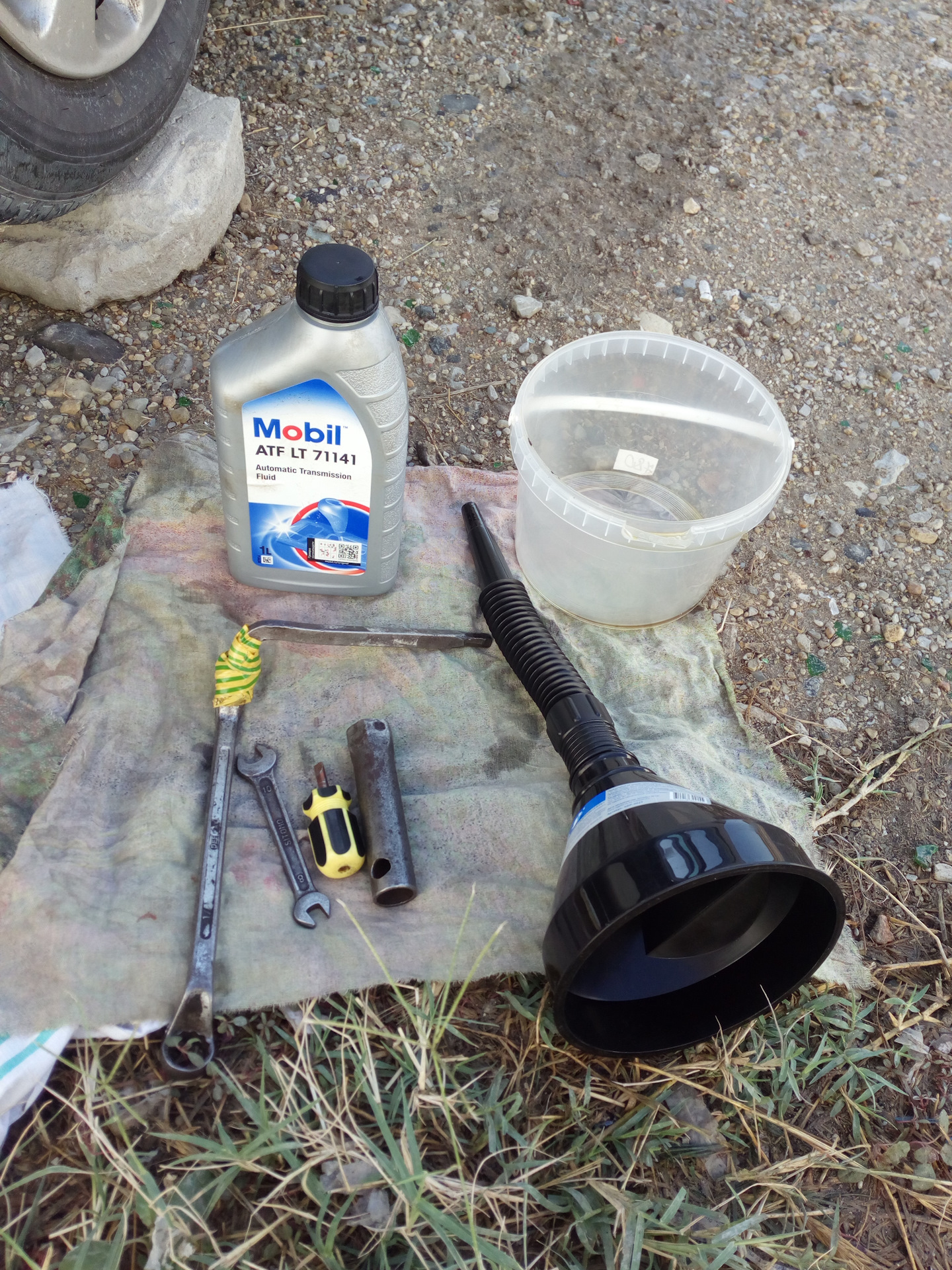

Приготовил инструмент : плоскую отвёртку и ключ на 10, чтобы открутить воздухан, четырехгранник на 8 мм и, в качестве усилителя к нему.накидной ключ 16 — 17, а так же заранее купленную на автозаправке газпром воронку и банку для слива масла(пригодилась после съеденных раков) .
Старый свечной ключ не пригодился, я его в качестве усилителя хотел использовать.

В принципе, доведение уровня масла в АКПП AL4 до нормы, дело пустяковое.Вместо высокой банки из под раков, теперь использую разрезанную по высоте 4 литровую канистру из под моторного масла Тотал кварц NFC 5w30
Она пониже и можно уже делать процедуру доливо прямо на асфальте, без наезда на что либо для подъёма машины.
