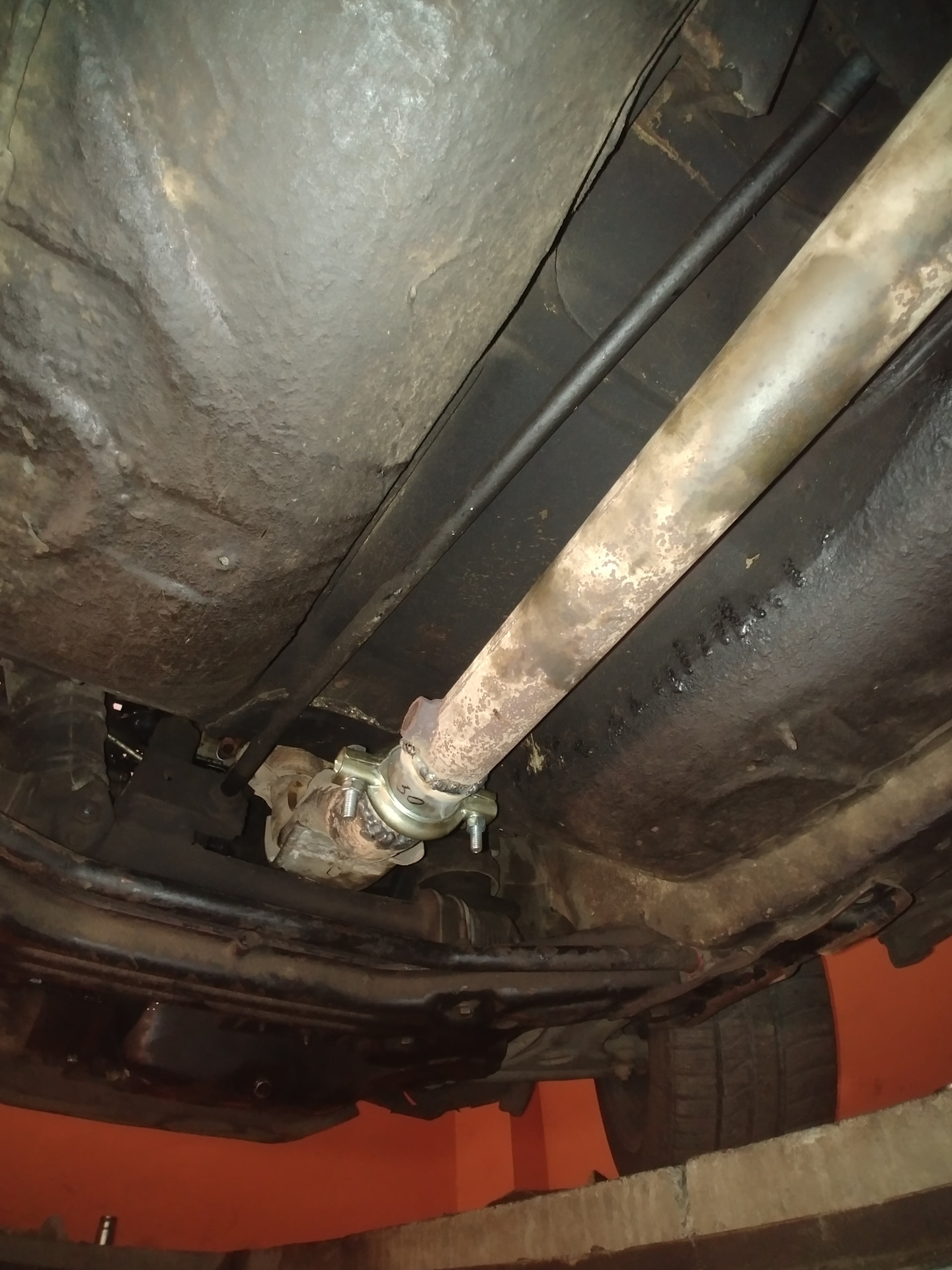

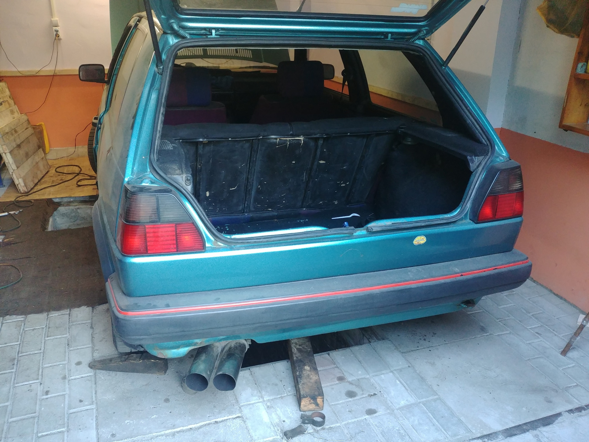

С помощью нехитрых манипуляций был сварен почти кастом выхлоп😁
Коллектор купленный мною оказался удачным, а приемная труба на выходе оказалась 60мм, что не может не радовать. Пол дня времени, и немножко нервотрепа было сделано:
Полностью отшлифованы посадочные места коллектора и штанов.
Высверлены все старые шпильки, вкручены новые на графитовой смазке и прокладочках.
В последствии пришлось допаивать провода на лямбда-зонд, так как тупо не доставало)
Ну и само-собой банка выхлоп — не может не радовать)
Комментарии 2
Ждём видос со звуком выхлопа)
Сделаю, когда настрою мотор)
