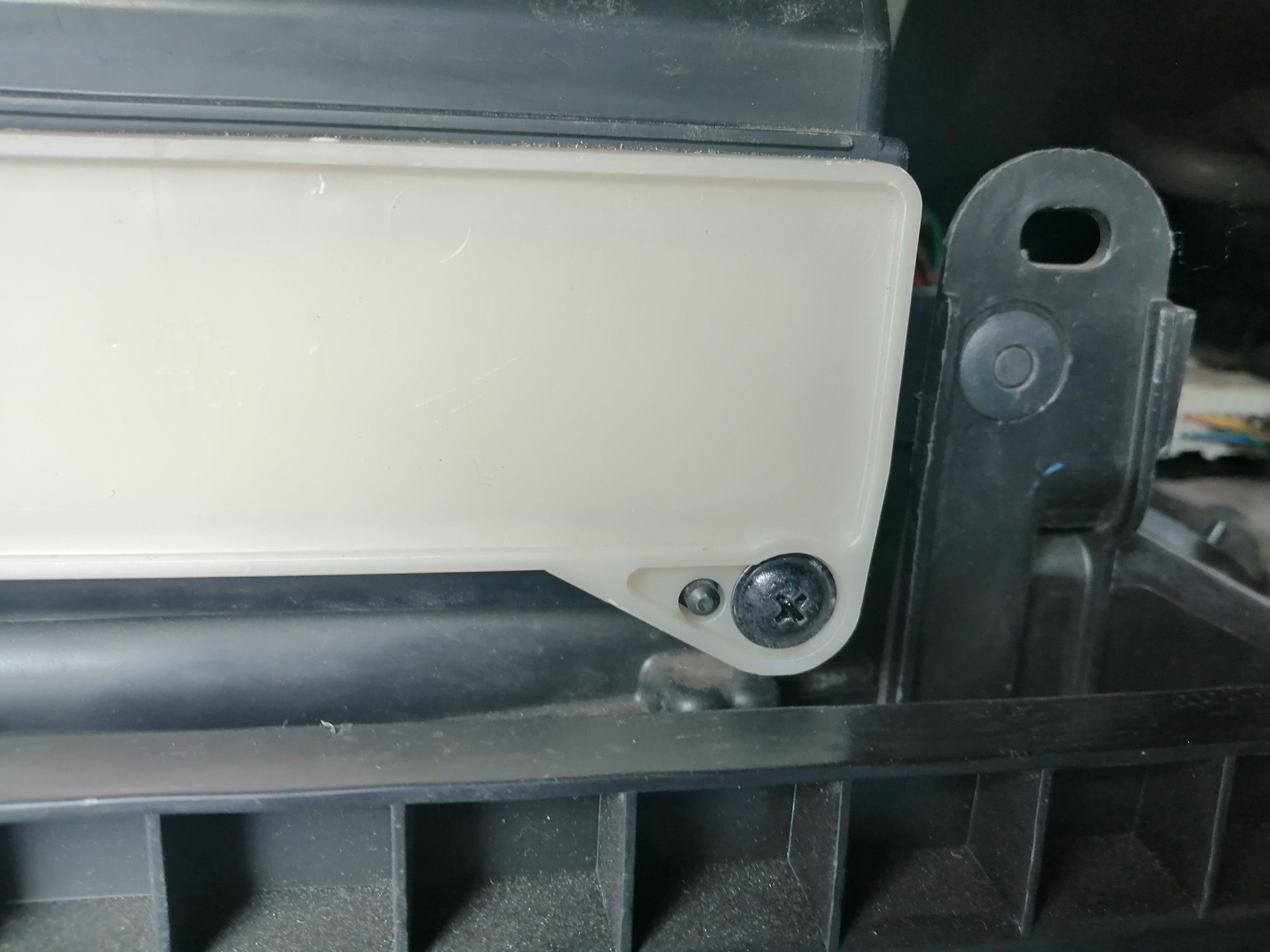

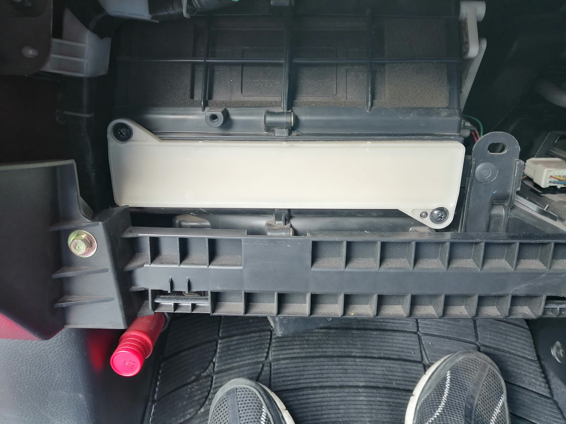

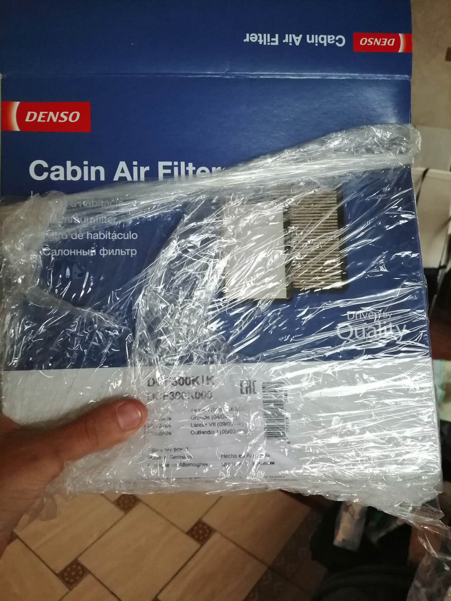

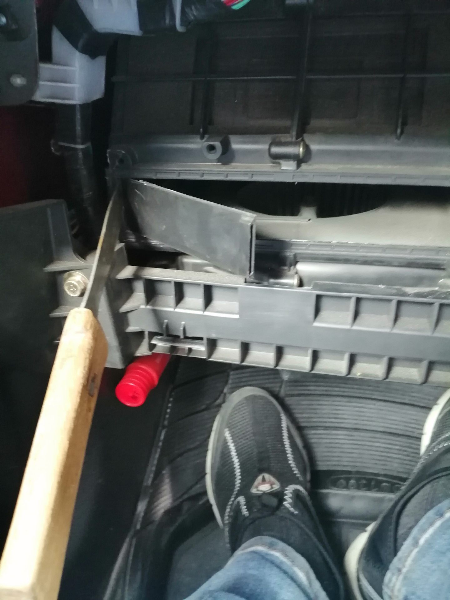

Оказалось что у японцев и вовсе нет салонного фильтра…Не проблема берём фильтр с аутлендера вырезаем штатную заглушку и просто вставляем фильтр и опа все готово.Возмите 2 самореза т.к. в заглушке их нет.
Эту процедуру желательно совмещать с мойкой испарителя, т, к говна в него как правило уже набилось немеренно, если не был сразу установлен салонник.
Да мысль хорошая, но не было возможности, протёр влажной тряпкой куда рука дотянулась
