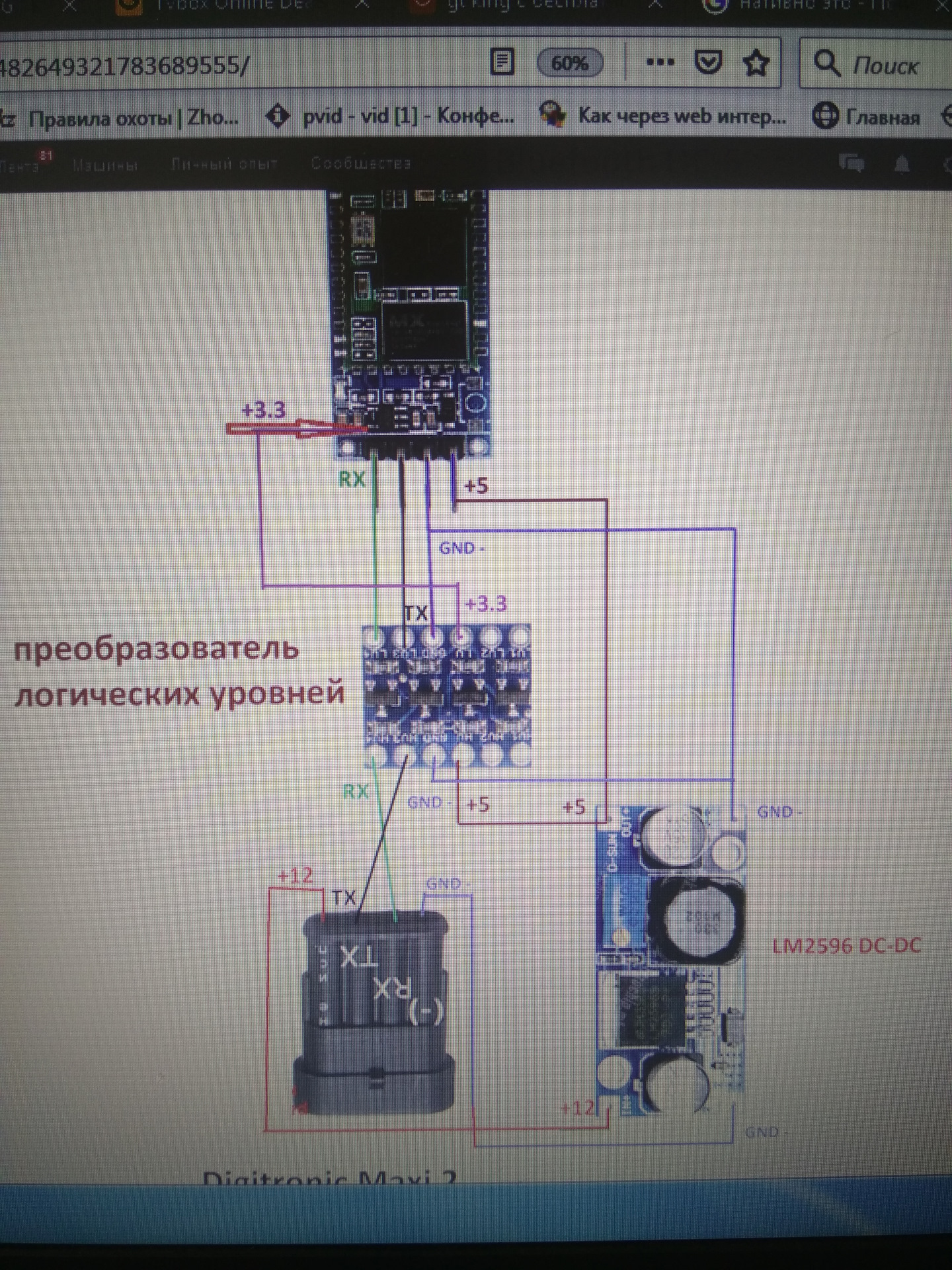

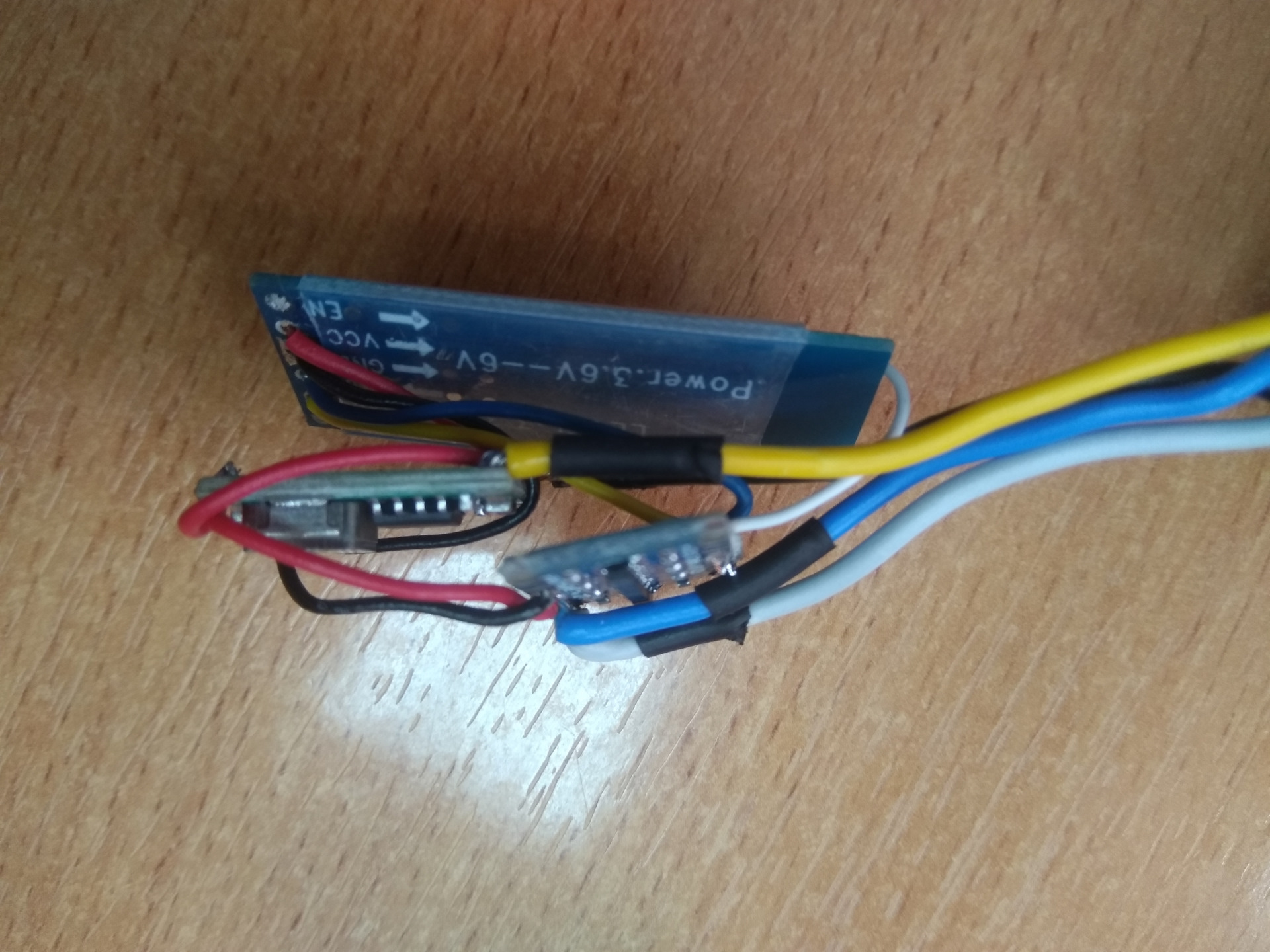

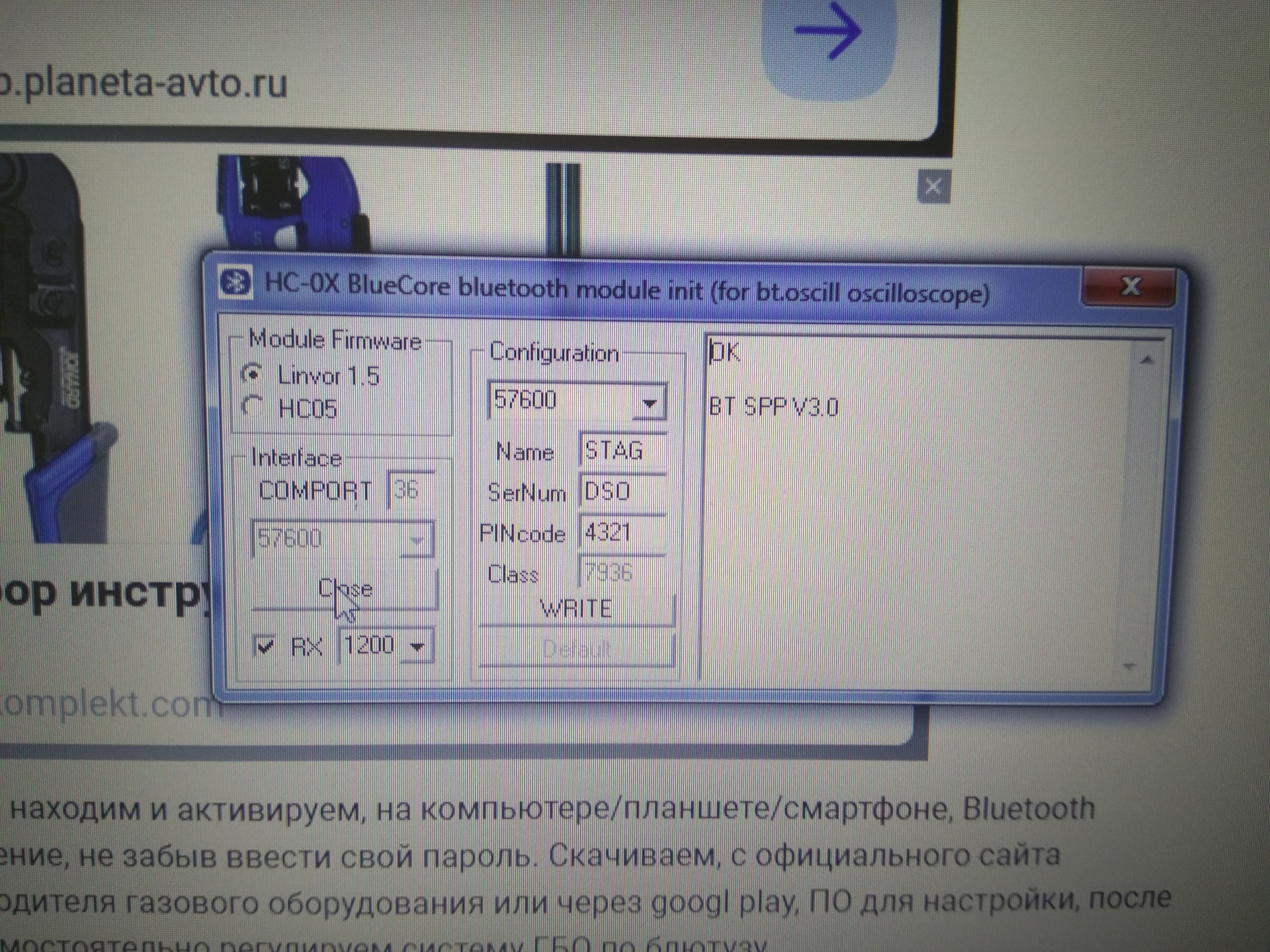

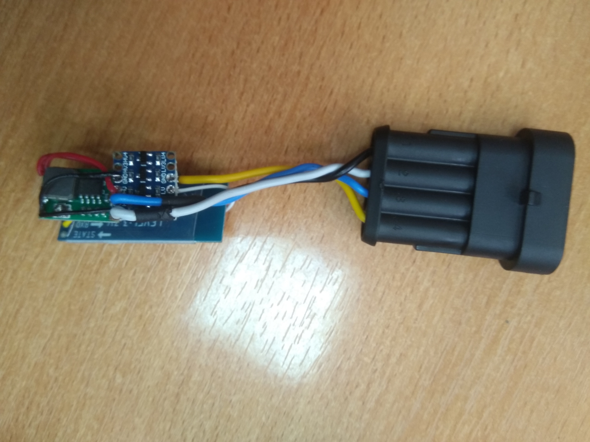

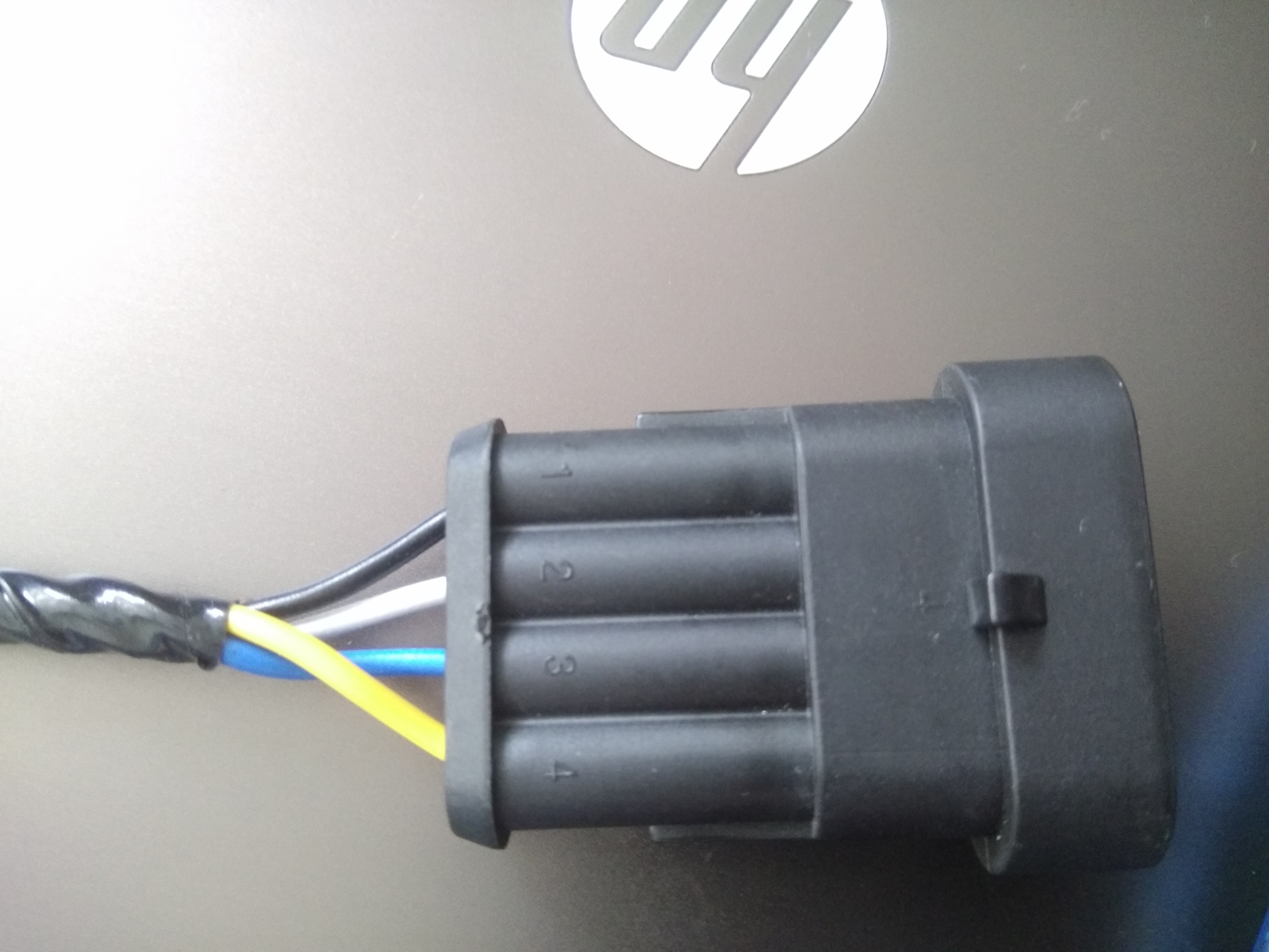

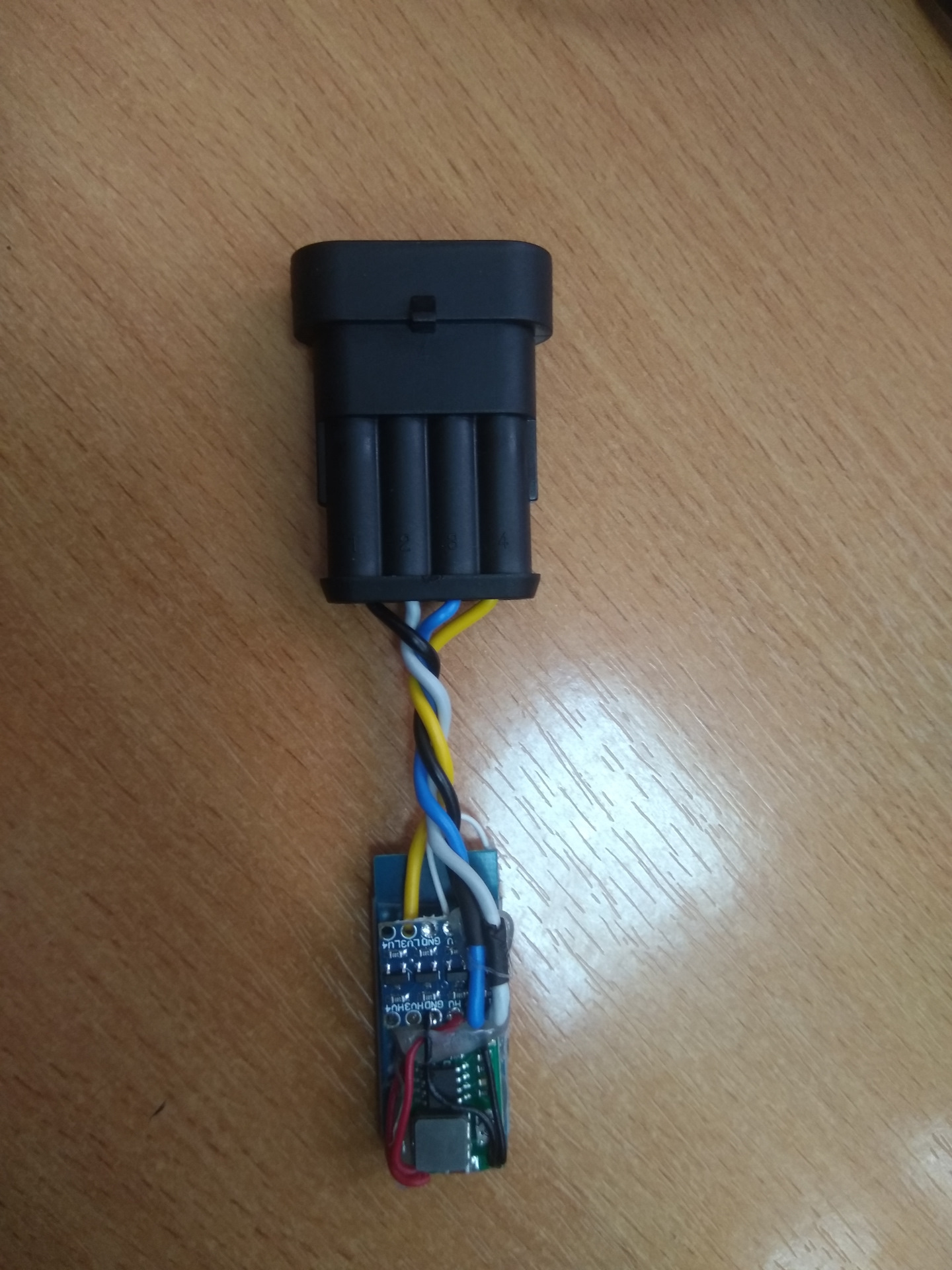

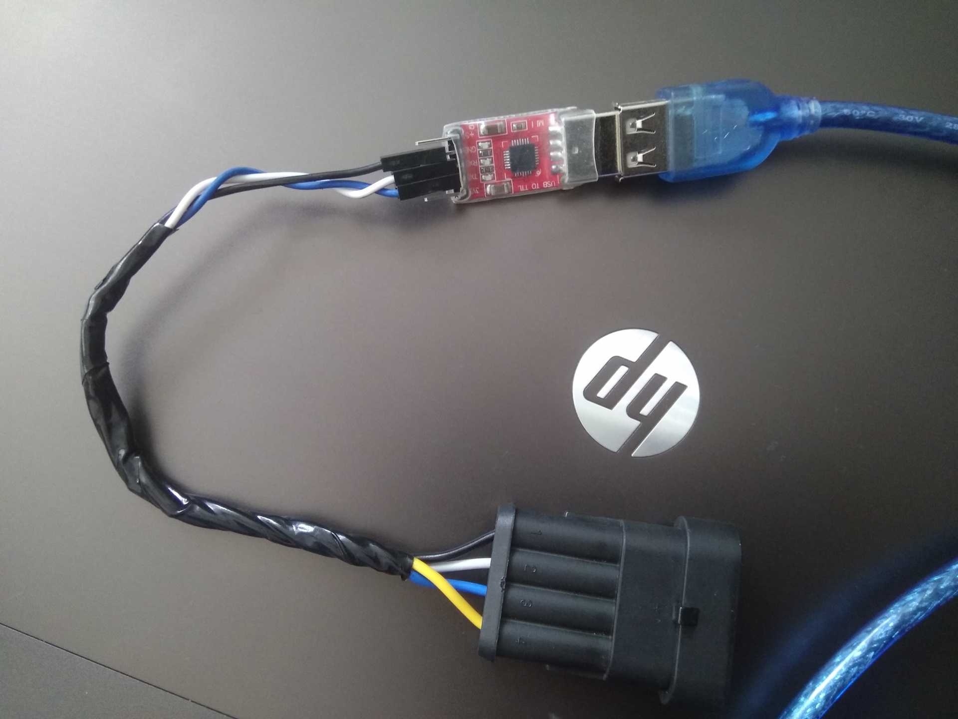

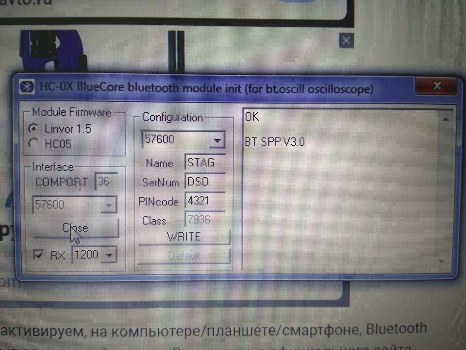

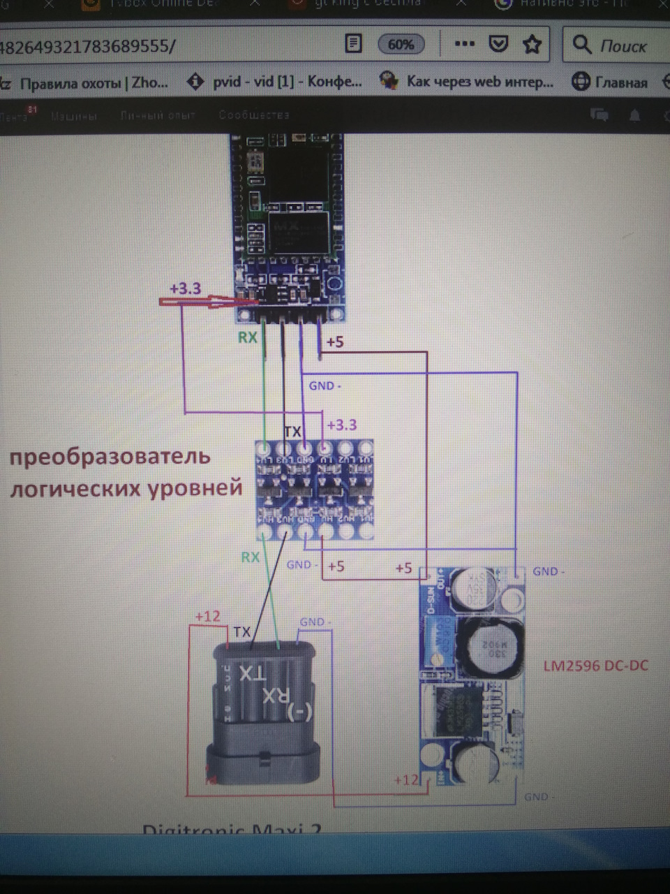

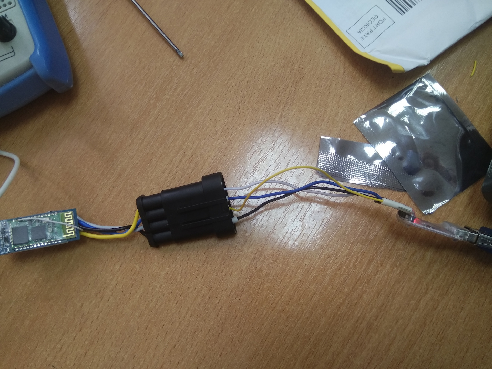

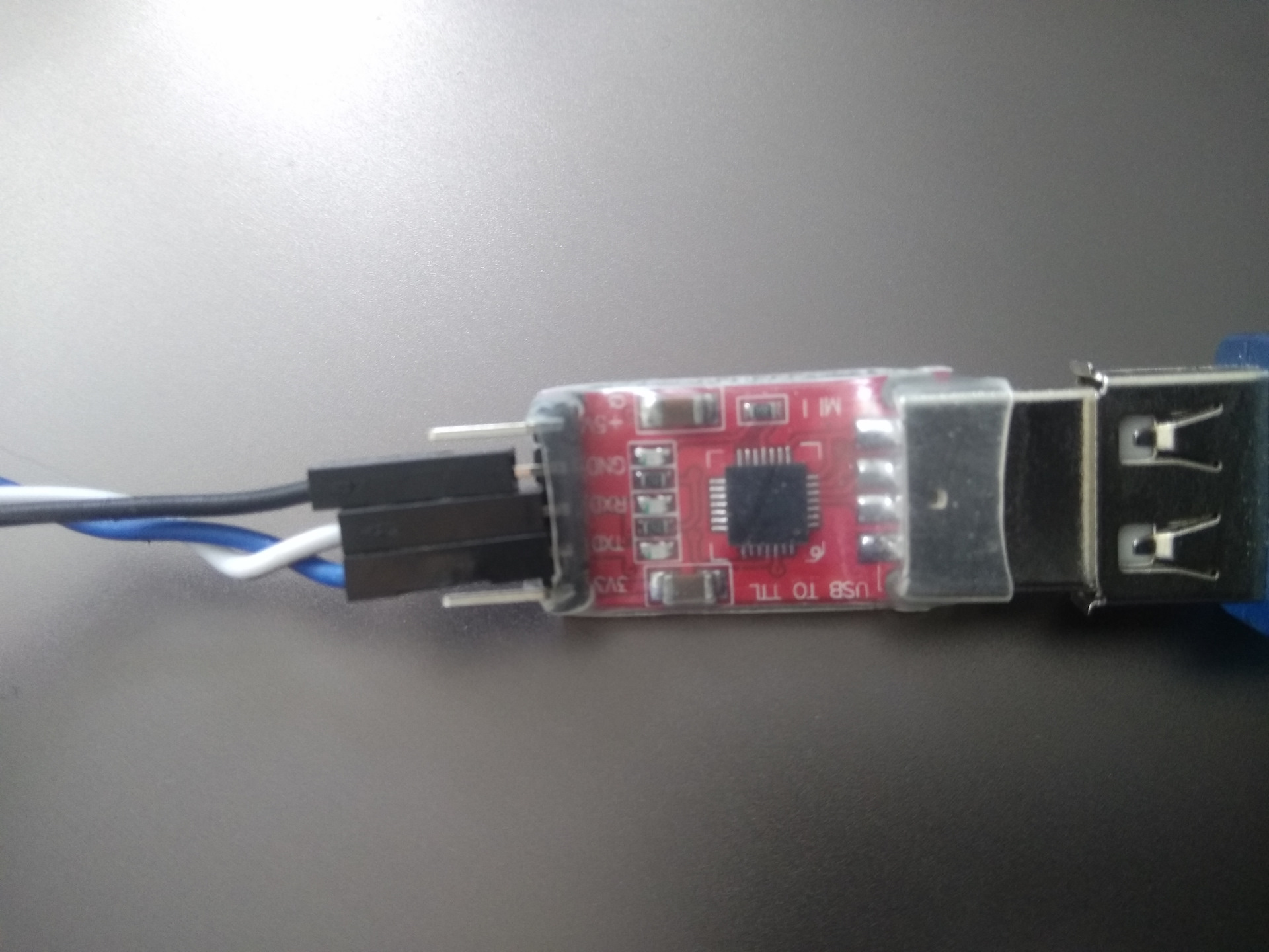

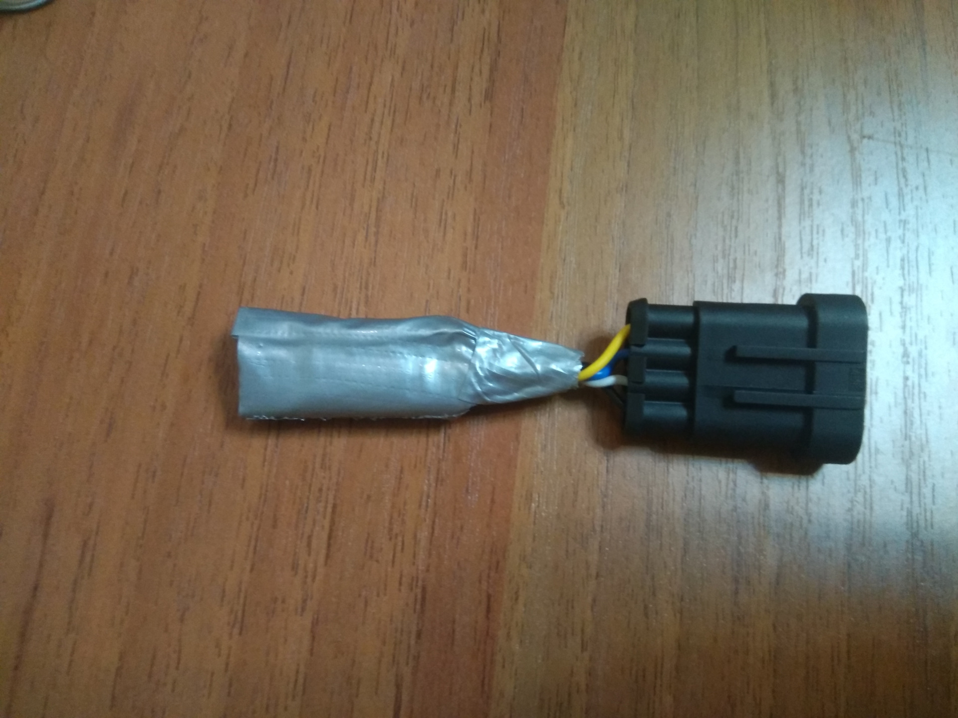

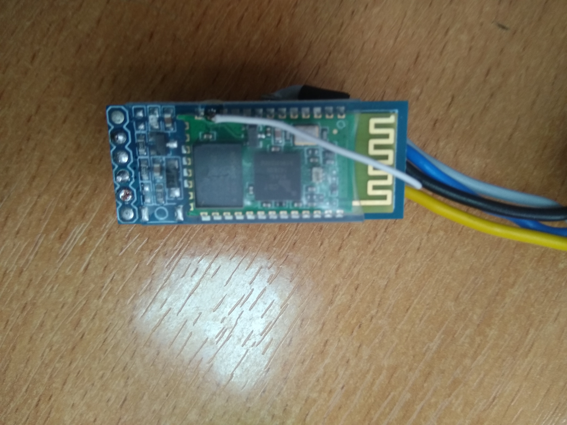

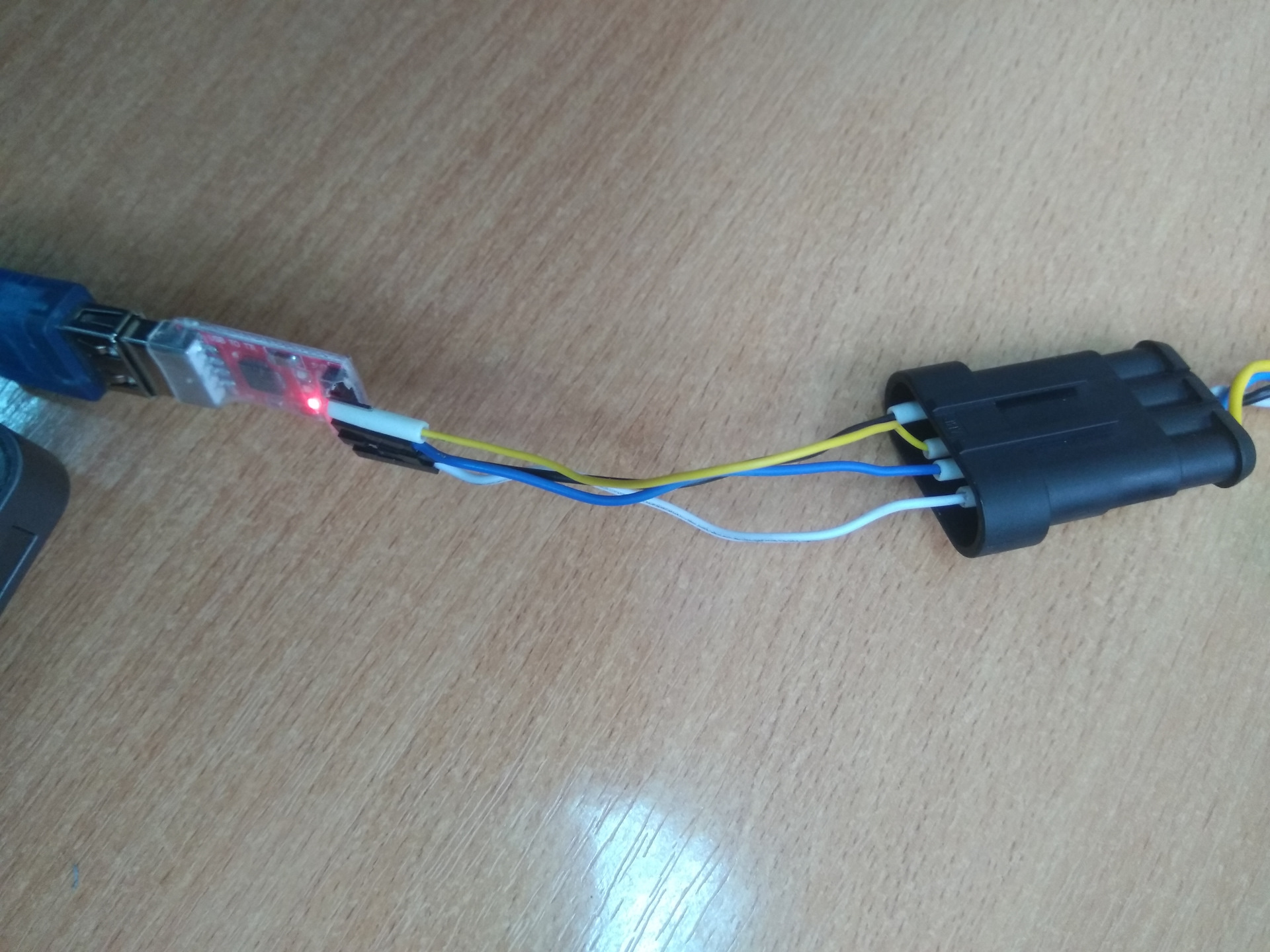

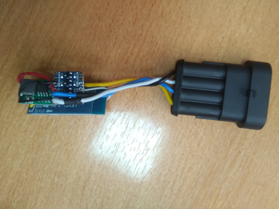

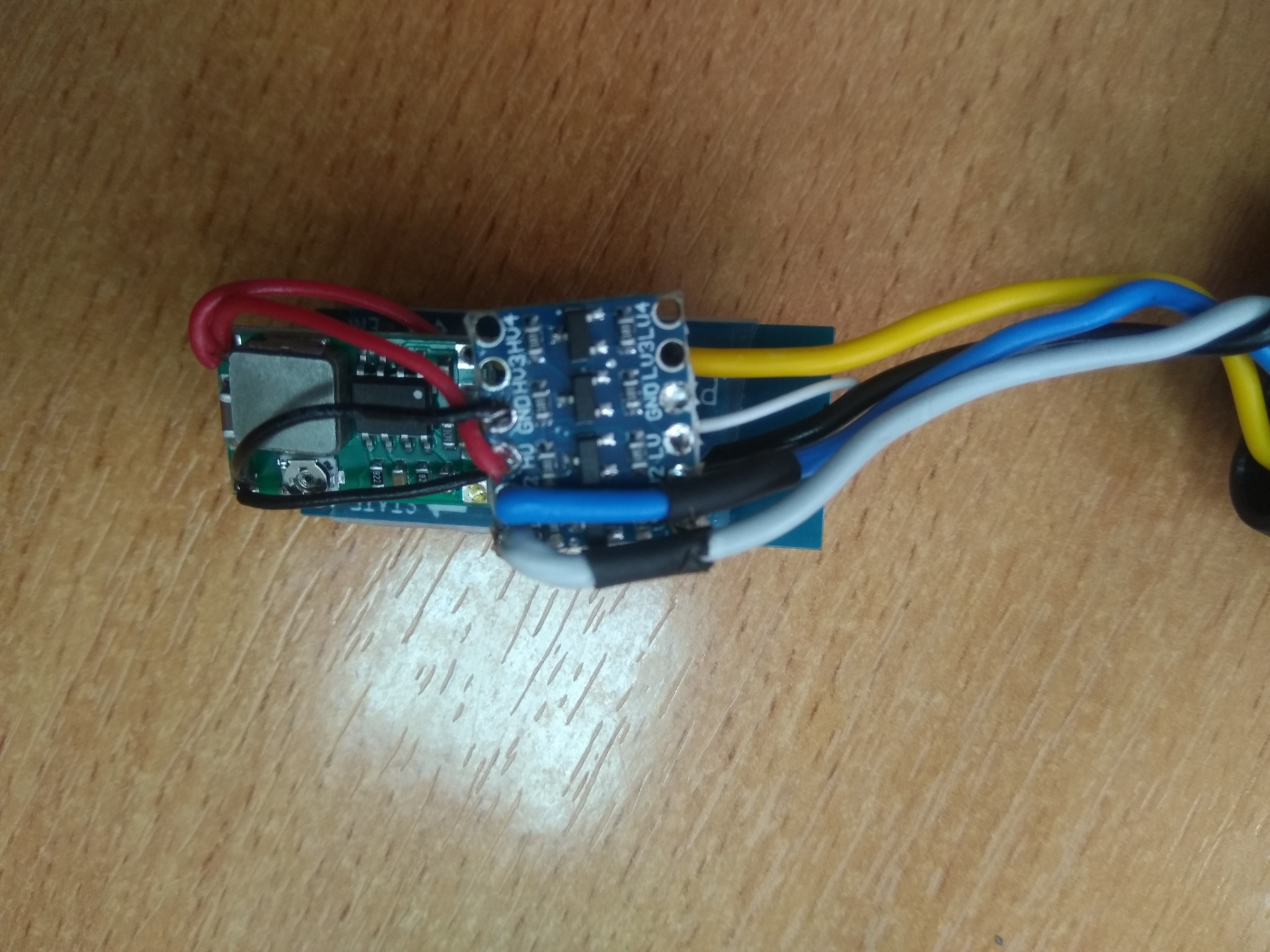

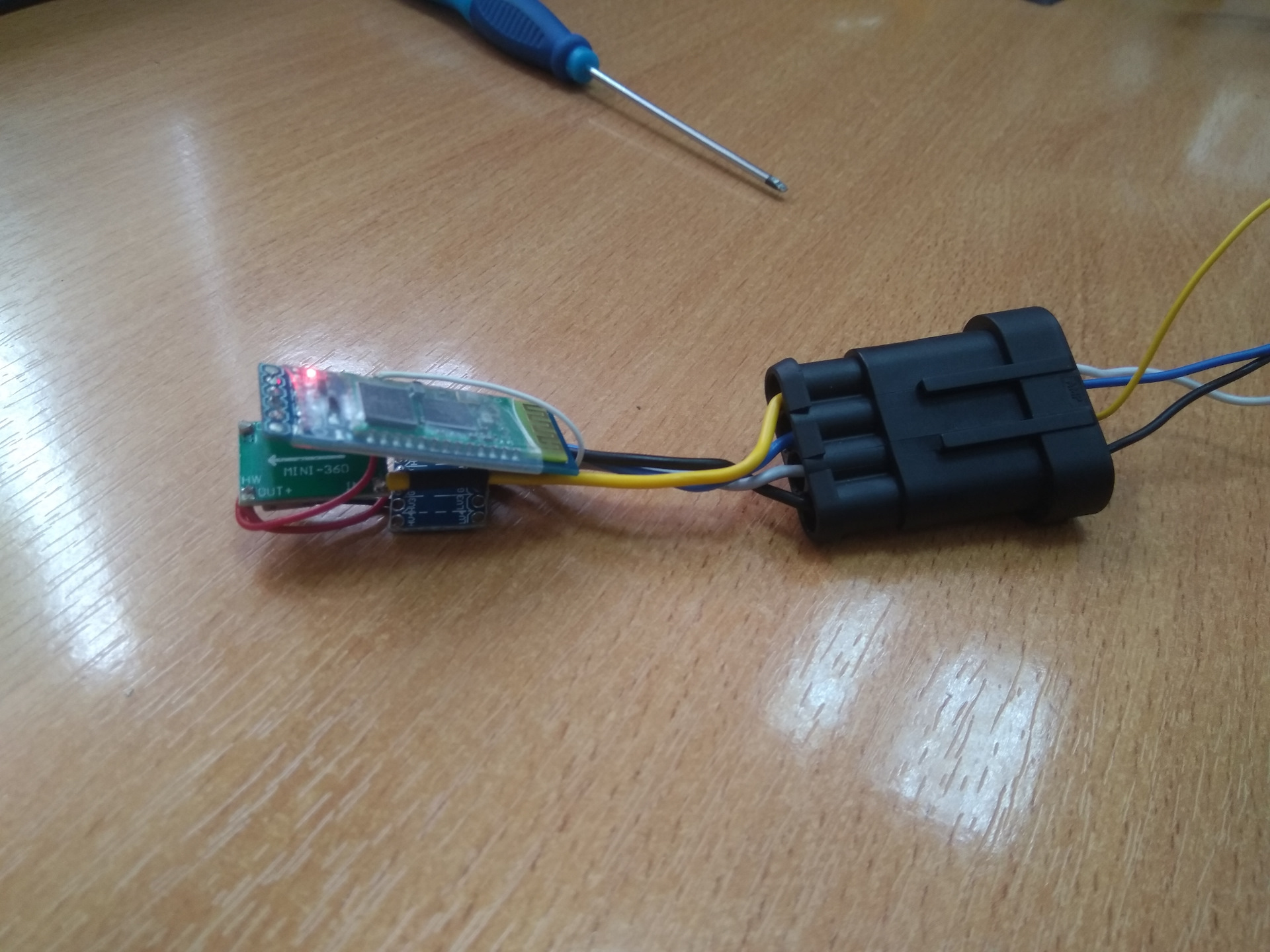

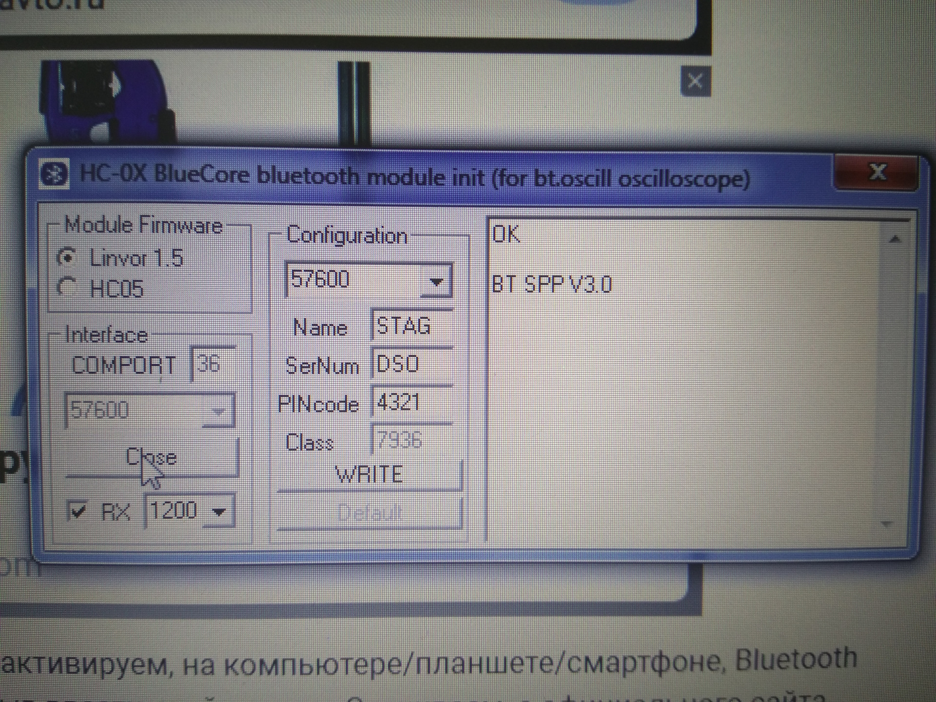

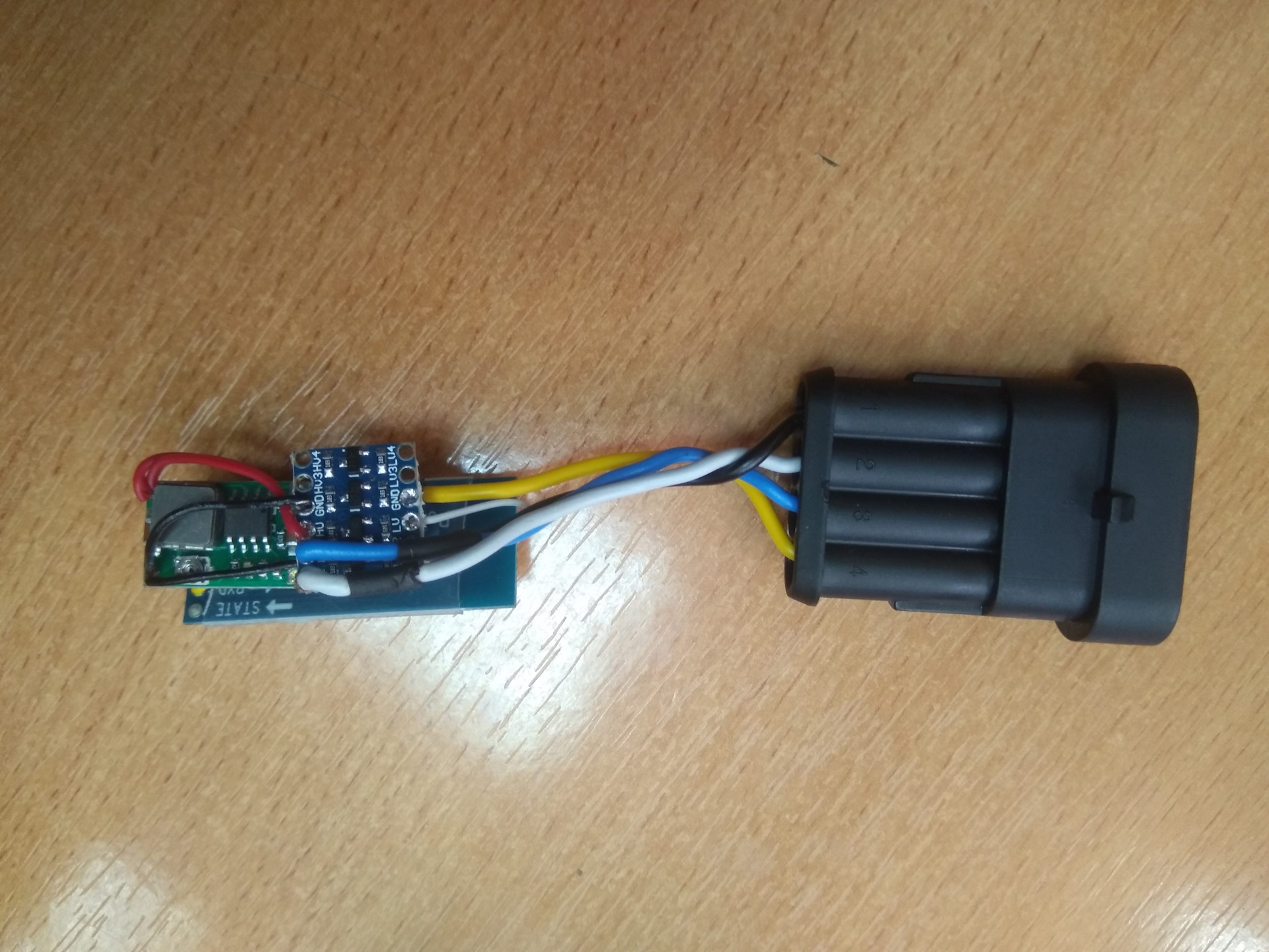

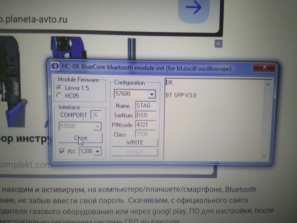

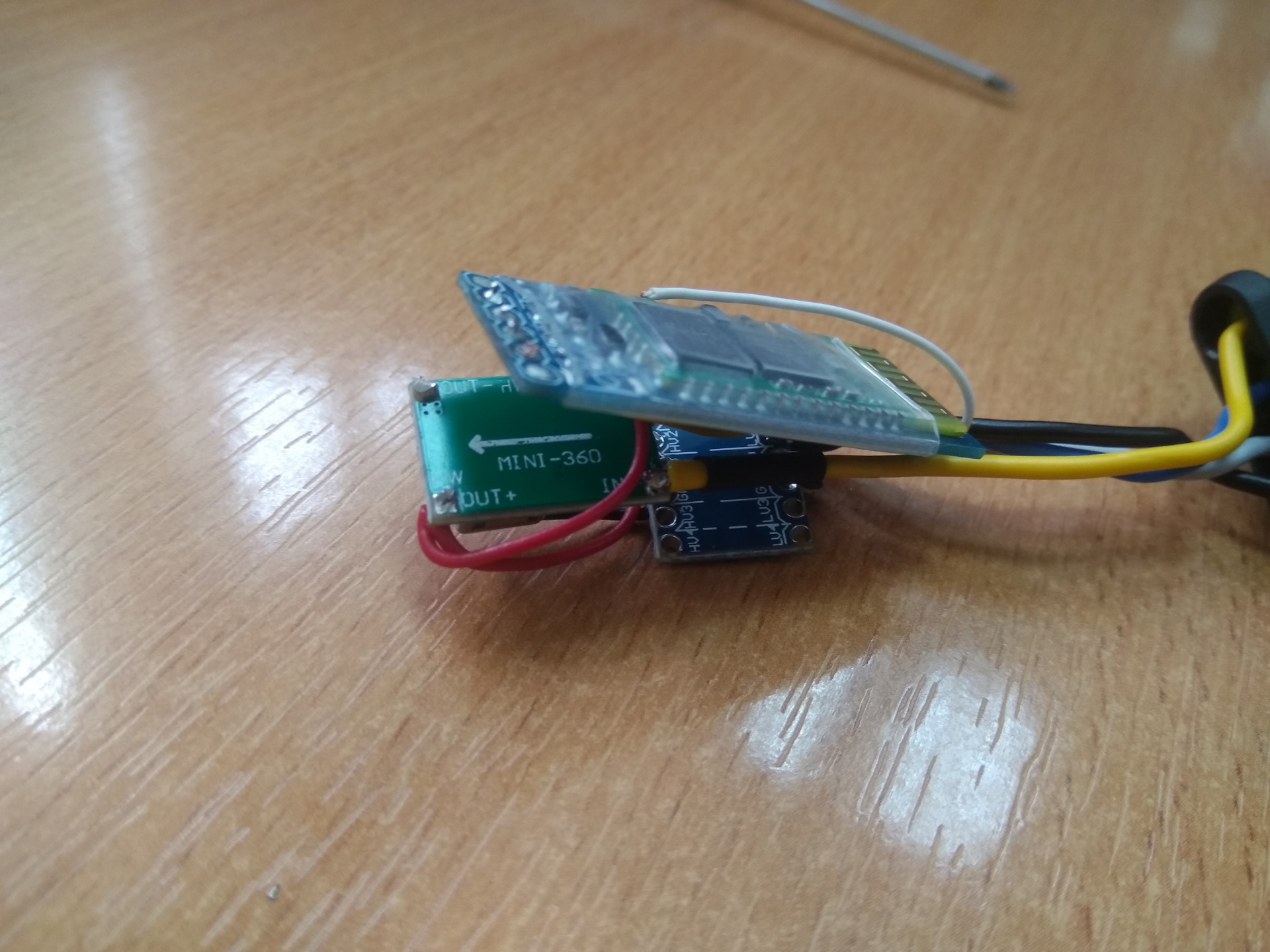

Для настройки газового контролерра я раньше использовал самодельный шнур, который подключал к ПК . Но со временем, мне надоело постоянно протягивать шнур под капот автомобиля . Я решил сделать блютуз адаптер . Информацию по изготовлению нашел на драйве спасибо Drond2000 www.drive2.ru/b/482649321783689555/ Заказал детали с АлиЭкспресс. Спаял все, залил термоклеем, запрограммировал блютуз модуль HC-06 и подключил к мозгам ГБО . Все работает отлично. Единственное, что на гбо Stag GoFast 200 нет мобильного приложения на смартфон. Работаю с ноутбука.

Приветствую, а можно поподробнее про программирование модуля блютуз?
Привет, очень много информации в интернете. Поиск рулит. Изучи азы, на конкретные вопросы отвечу.
