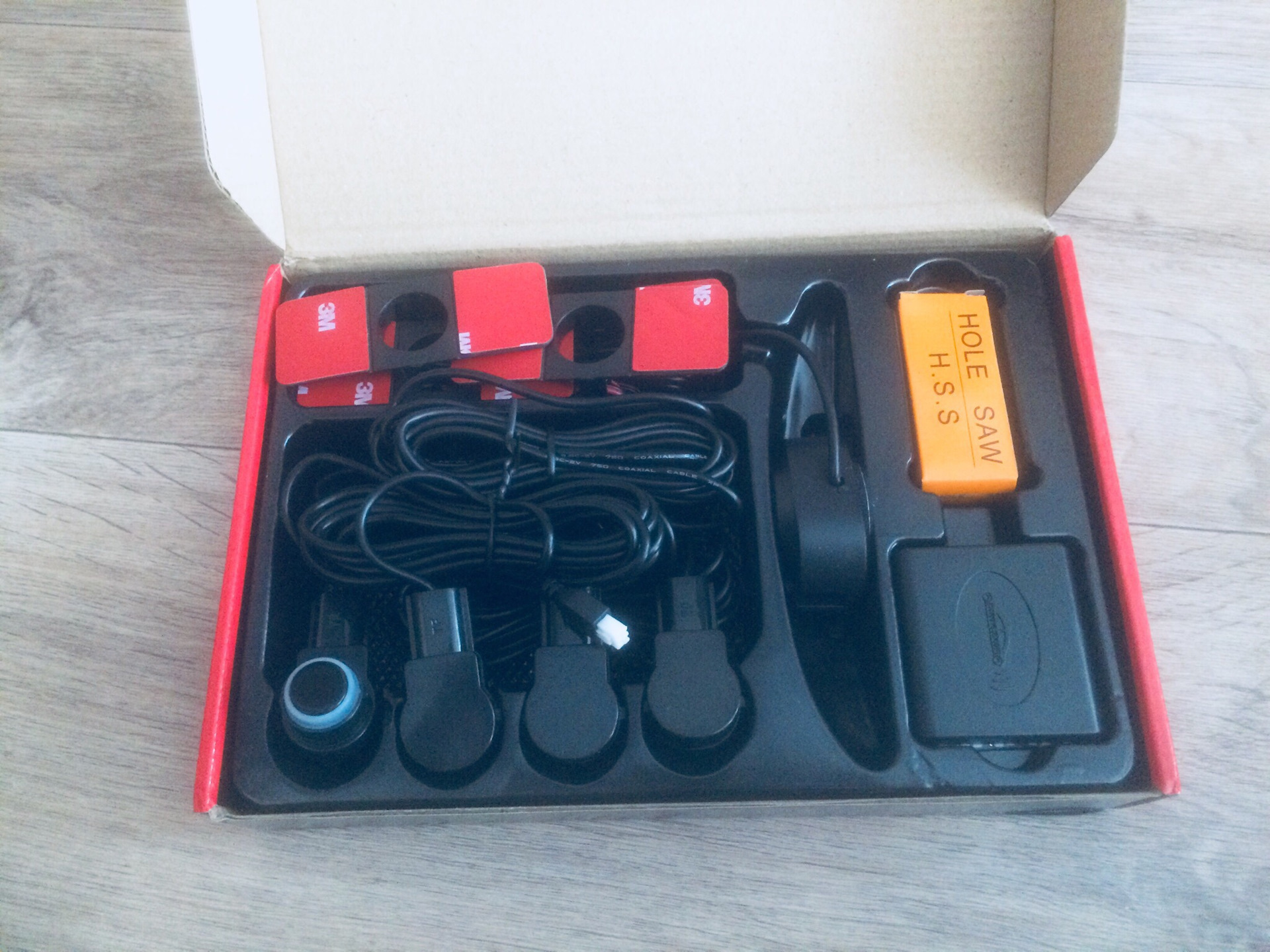

Парктроник заказывал на Ali…
Со снятием бампера пришлось помучиться.
Для начала снимаем фонари, откручиваем два самореза под заглушкой и тянем фонарь на себя(снимаются очень туго).
Далее под каждой фарой, болт и клипса, в арке крыла три клипсы и саморез, под бампером три клипсы, и две в самом неудобном месте это между проемом багажника и бампером ещё две клипсы. По идее конечно надо было снимать вместе с усилителем, но это ещё четыре длинных болта выкручивать — лень)))
Сдергиваем бампер, незабываем отключить подсветку номера и относим бампер мыть изнутри, грязи там полно.
Далее находим штатные места установки, которые уже размечены на заводе. Берём головку из набора пактроника и сверлим.
Обезжириваем вокруг отверстий и приклеиваем датчики.
И собираем обираем обратно. Провода притянул по родной гофре( где подсветка Номера проходит). Собираем в обратной последовательности все клипсы и саморезы( желательно пару новых клипс в запасе иметь).
И переходим в багажник. Снимаем обшивку слева и порожек.
Блок парктроника установил на арку колёса, а пищалку приклеил к полке. Провода подключал в жгут под полкой, зелены и и серные провода. И собираем все обратно.
Заказывал именно пищащий, без лишних индикаторов, тк у меня еще и камера стоит.
Работает отлично, ну и главное что внешний вид как с завода)
ПС. у всех так мусор набивается у фары? Как же меня это бесит, неужели не могли хотябы резинку проложить там или вообще не ставить эти заглушки. Теперь раз в полгода снимаю их и вычищаю там.

Тоже установил в стандартные места. Подскажите к какому провожу подключили плюс. К одному зелёному подключил, включается при включении задней скорости, но есть наводки. А именно при повороте руля происходит ложное срабатывание как раз в сторону поворота руля.
Заусенцев и сколов не осталось после сверления? Такие Парктроники врезают обычно спец инструментом, который работает по принципу выдавливания, а не сверления, в итоге получаются идеально ровные отверстия
Нет. Все отлично. В идеале ещё надо торец отверстия покрасить. Тогда не будут выделяться.
