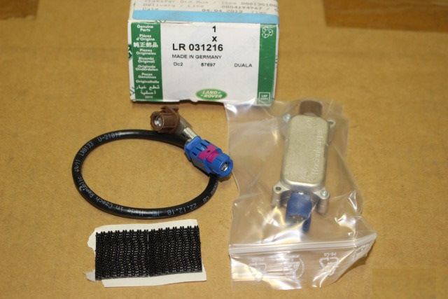

Запчасти на фото: LR031216
Закончил на прошлой неделе одну из американских ХС60, сразу заметил не приятный момент :
больше +25 камера начинает мерцать, после +30 изображение пропадает совсем.
Вспомнил что когда то кидал в закладку тему www.drive2.ru/l/507898781681844627/,
спасибо Эдуарду edkor86rus за полную информацию. На моей Ксюхе
это проявляется то же, но не до полного отказа.
Заказал вчера сразу два "усилителя", сегодня один поставил — все просто идеально !

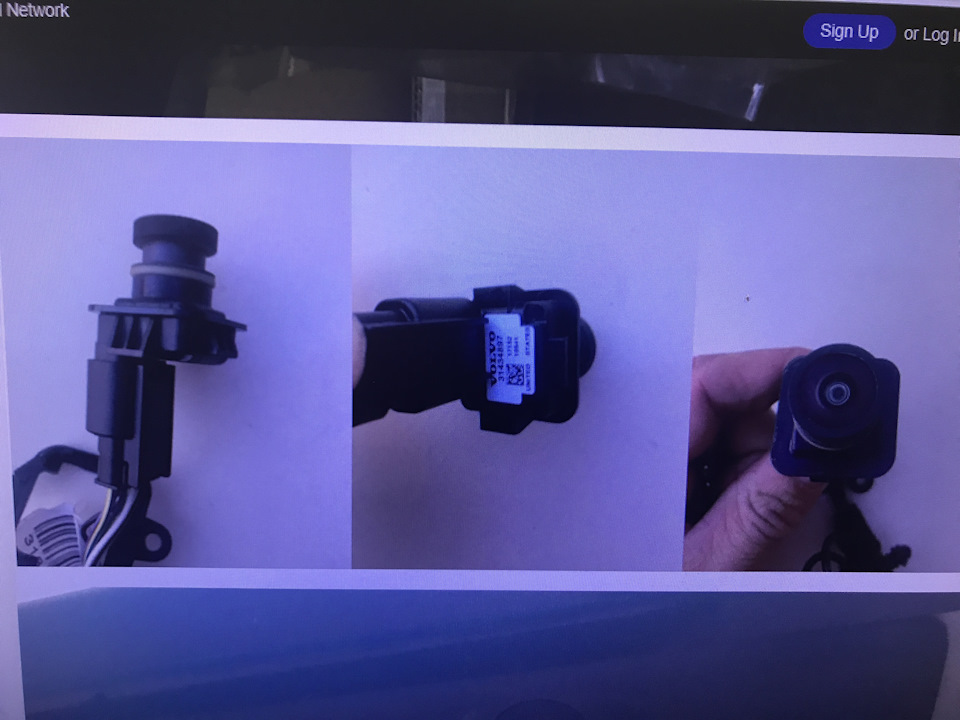

купить то купил, вот только сегодня вечером сунулся под обшивку и с первого взгляда не увидел там разъема((. завтра буду его при дневном свете искать. А может так быть что его там совсем нет на машине 14 года? Подготовка под камеру шла с завода, саму камеру сам ставил
Может )) Сгибаешься буквой ЗЮ, сзади под мвое сиденье, там стоит блок камеры, отсоединяешь кабедь и проделываешь все то же самое )
У меня точно блока нет, машина то рестайловая. Сначала по ошибке купил установочный комплект камеры с блоком, потом этот комплект на авито продавал))
Ну кабель 100% не цельный, нужно по схкме глянуть где есть разрывы
Блин, теперь я кажется начинаю догонять, эта вся приблуда только для машин до 14 года
Кто сказал ? Обычный усилитель сигнала, ставится на море авто. Разьем может быть в другом месте, но с крышки багажника кабель ни как не может быть цельным )

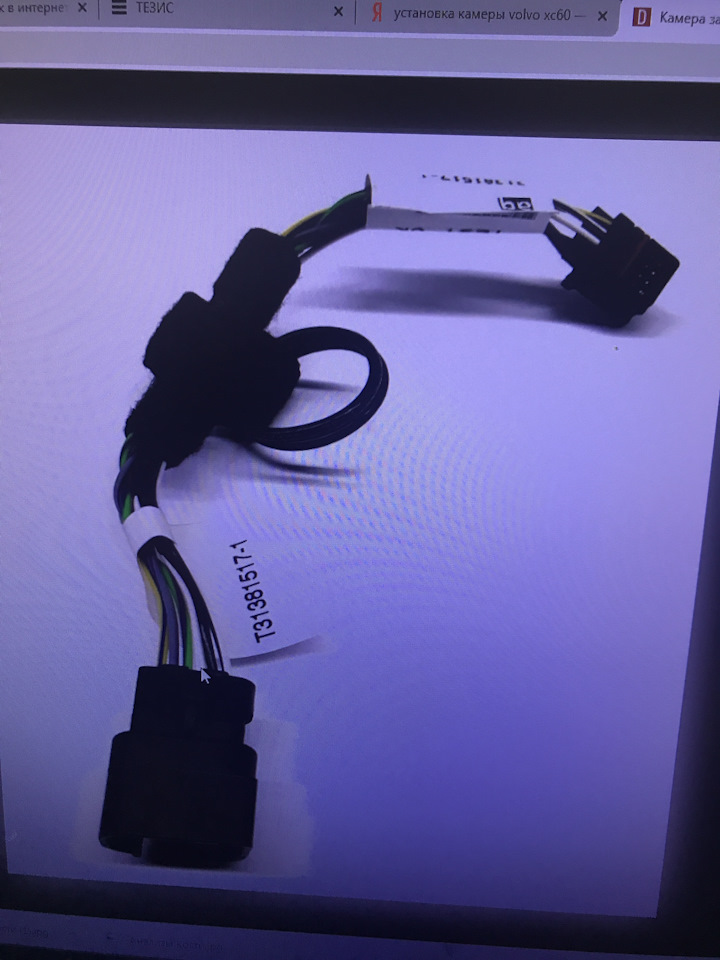

Вот фото того что есть у меня, по схеме он идёт напрямую от камеры к головному устройству. К самой камере приходит совершенно другой разъём (овальный 6 контактов). Очень похожий кабель есть на приложенном фото (фишка 8 контактов). Скоре всего они на Рестайл с 14 года все поменяли.
Я смотрю схемы рестайл — модуль камеры PAC стоит под вод.сиденьем, разьем 74/606 в районе левого заднего фонаря. У меня снята вся обшивка, могу вечером глянуть где он там, могли в потолке положить, блике к "гофре" между крышей и 5-й дверью. Но он 100% есть
На Рестайле с 14 года блока РАС вообще нет. Под сидением место пустое, только вонючка да грязь)))
так кабель то есть ? )) У меня на 2012 в том месте тоже разьема нет, буду искать, напишу )

А можно ликбез для тупых. В итоге сколько проводов идет в комплекте с фильтром и в случае установки на наши авто их использовано? Просто есть вариант купить то что на фото, но в комплекте один провод.
Как раз такой набор и нужен )
Изначально на кабеле разьем ПАПА-МАМА, на усилителе МАМА-МАМА, вот и нужен кабель ПАПА-ПАПА.
В итоге :
ПАПА / МАМА усилитель МАМА / ПАПА кабель ПАПА / МАМА
Опять не понял, так то что на моем фото достаточно или нет?!) А то я сутра туго соображаю.
ОК, что бы было проще — прочитай только первое предложение написанное выше )))))
Вот теперь понятно))))
Vladimir-ScF
В итоге :
Я сначала поставил не так)) завёл машину, Камера моргает. Разобрал, поставил по другому, скакать перестало изображение)) В итоге с обоих концов кабеля отрезал все ненужные усы))
