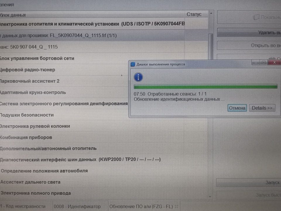

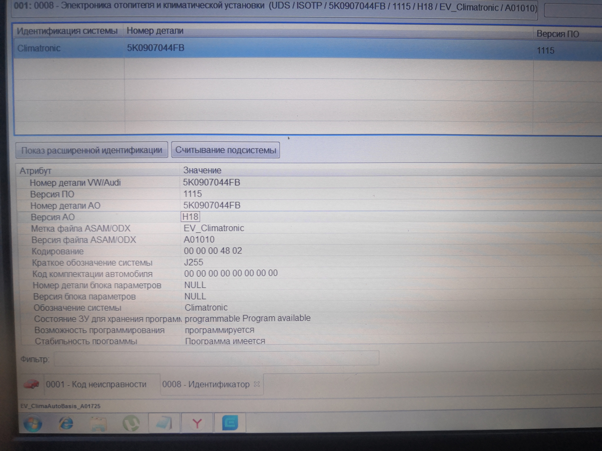

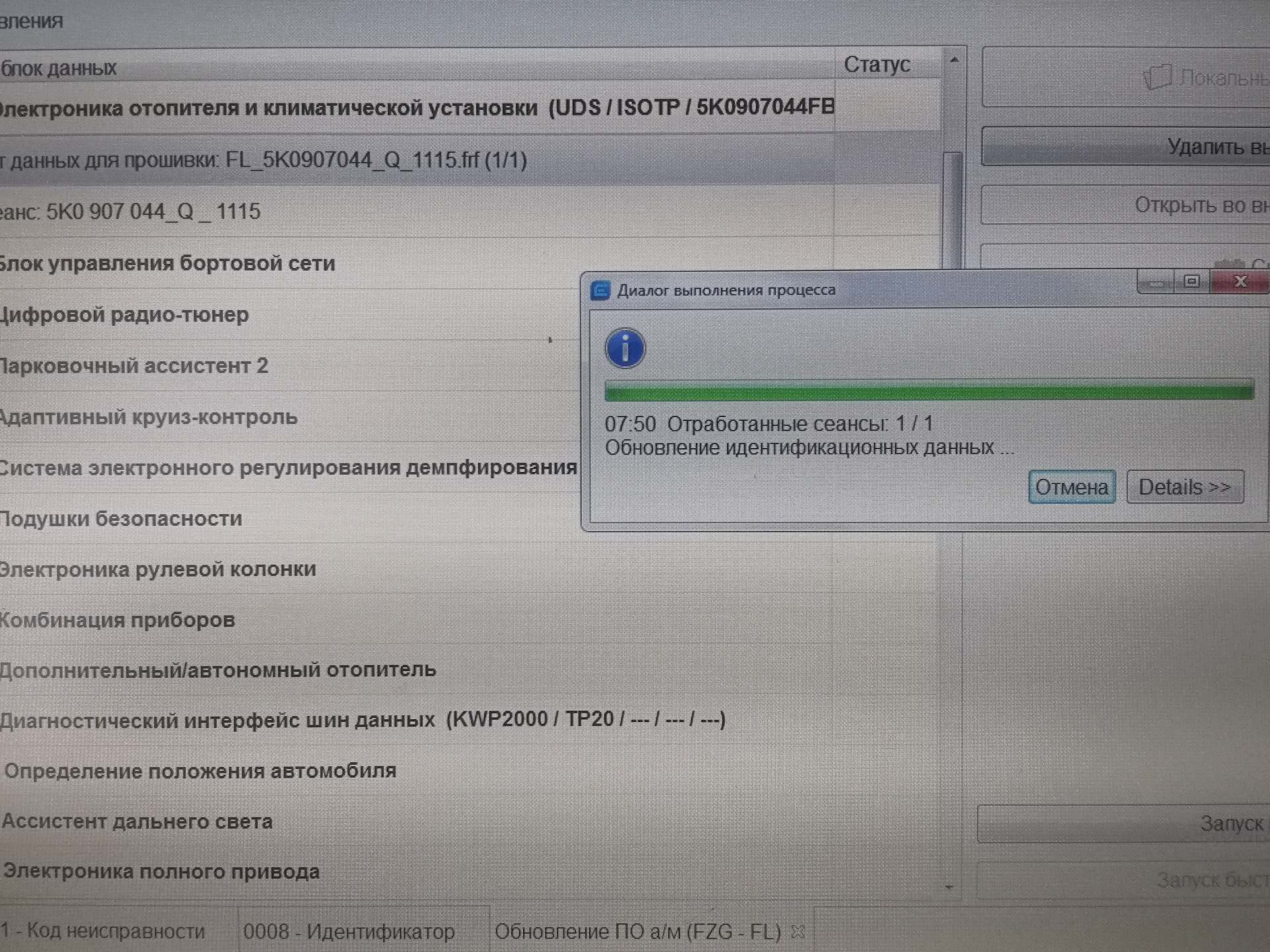

Блок работает отлично. Но т.к. сразу под рукой не было Васи, то приехав домой решил сбросить все ошибки и заодно обновить ПО блока.
ПО обновилось нормально до 1115. Процесс обнавления занял 8 минут
Причем приятно был удивлен, что ошибка по приводу V158 пропала.Что не может не радовать. ( www.drive2.ru/l/539298634747871322/ )
Причем ошибка пропала сама по себе. Значит всё таки блок ВСМ, блок комфорта, гейт и блок управления климатом связаны. Пока не поставил все от одного модельного ряда — ошибка не пропала. Хотя это может быть только мое субъективное мнение.

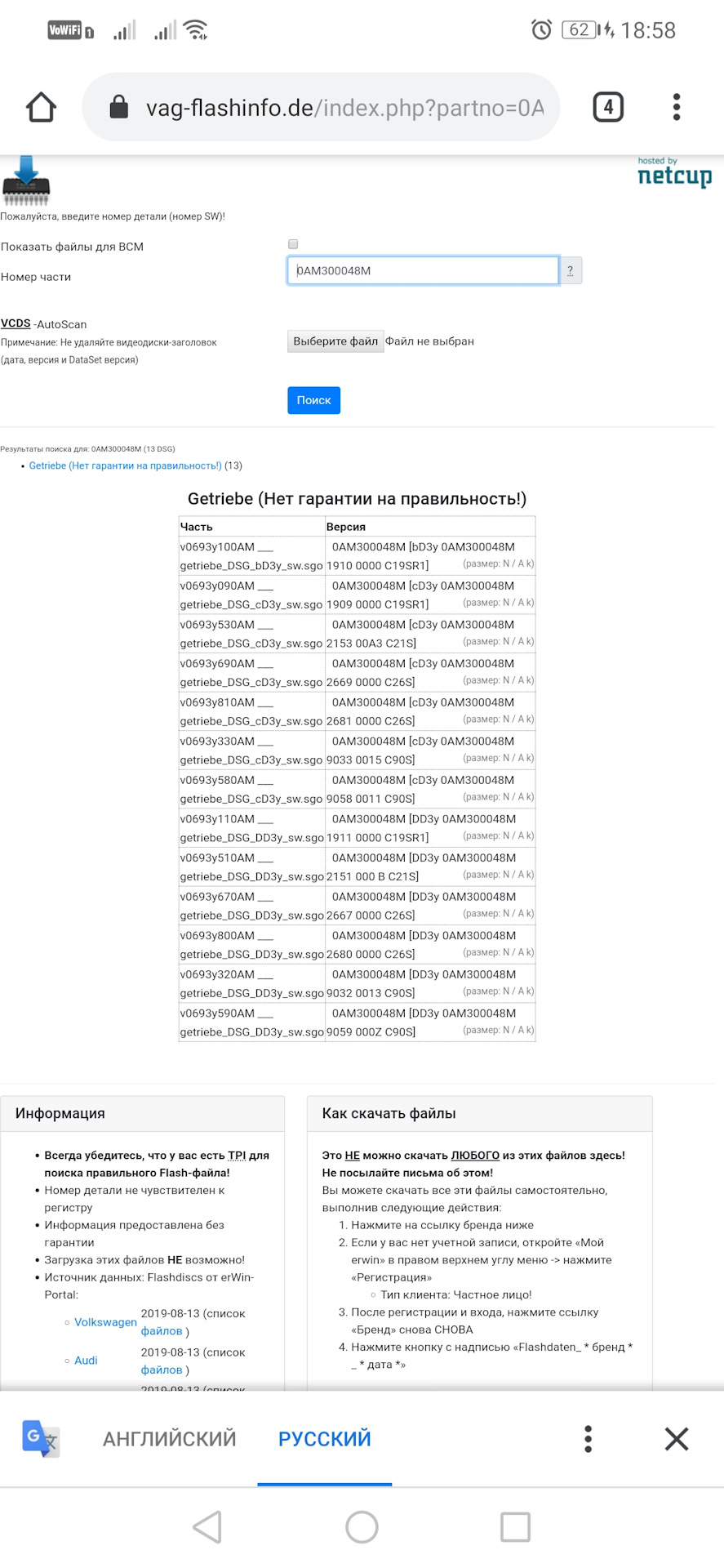

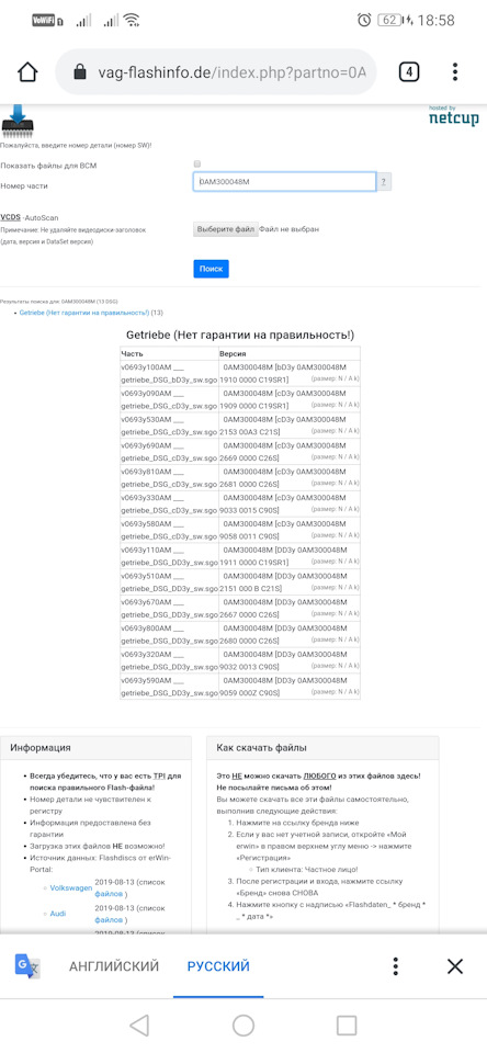

проверяй новые версии ПО тут: vag-flashinfo.de/
А сами прошивки, какие именно уже нужны тебе, смотри тут в сообществе Кодирование VAG. У меня в закладках есть

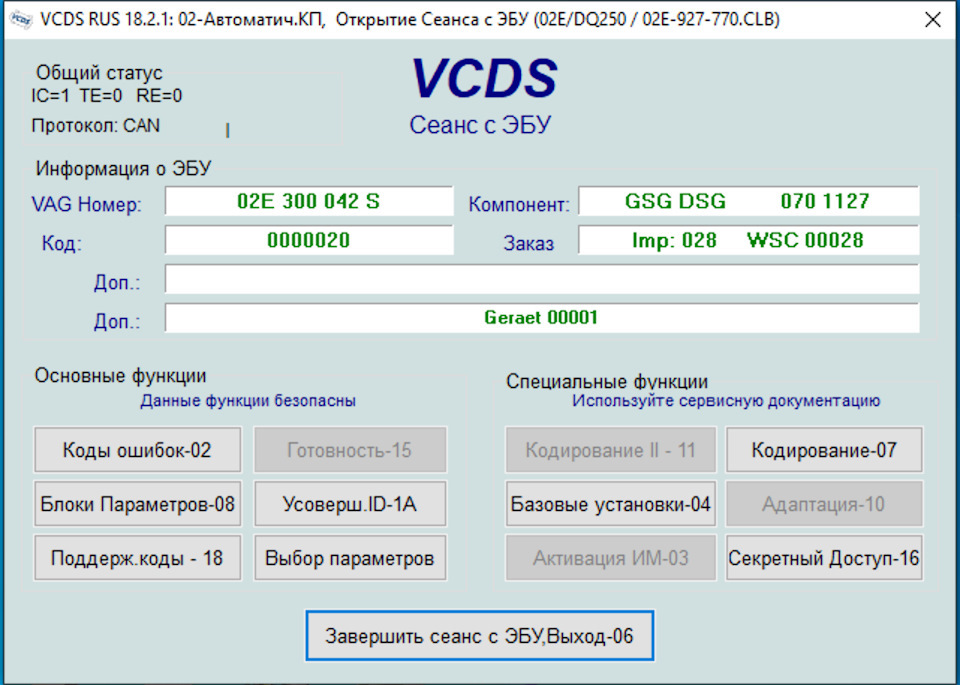

Мне вот что интересно
Прошивка на дсг 070 1127, судя по флэш инфо, есть такие:
02E300042S [ RM5P 02E300042S 1129 000P]
02E300042S [ n/a 02E300042S 1129]
как думаешь, подойдет? моей 1127 вообще нет в списке
У тебя полный номер дсг какой? Именно 070 1127?

Вот к примеру:
Адрес 02: Электроника КП Label: 0AM-927-769.clb
Part No SW: 0AM 300 048 M HW: 0AM 927 769 D
Компонент: GSG DSG AG7 402 9058
Именно тут надо искать обновление 0AM300048M
А у тебя что написано? Тебе нужно обновлять именно SW
NikJobs
GSG DSG 070 1127
Вот пример поиска
