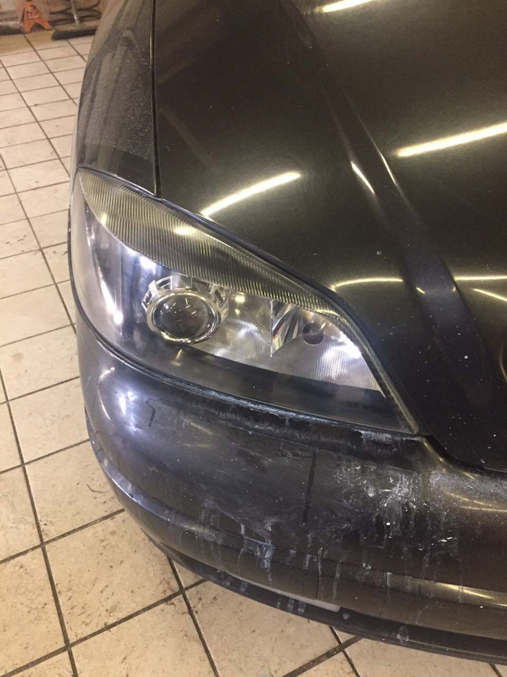

Переделывать фары я начал давно. Задачей было сделать из стоковых фар Hella Black с линзами под ксенон. Сперва были приобретены обычные фары с отличными стеклами и отражателями (мои уже изрядно подуставшие), затем они были разобраны и рамки выкрашены в черный мат. Отчет можно посмотреть здесь. Очень долго я изучал материал по установке линз, а также сами линзы и их варианты. В итоге решил не заказывать из Китая, так как очень долго ждать, да и не понятно, что в итоге приедет и какого качества, и взял у знакомого, который торгует всякой всячиной к авто, линзы Morimoto H1 mini. В комплекте идут две линзы с масками, набор шайб, прокладок, гайка, шурупы и держатели для ламп:
Блоки розжига для ксенона у меня были, поэтому к линзам взял только две ксеноновые лампы H1 белого света:

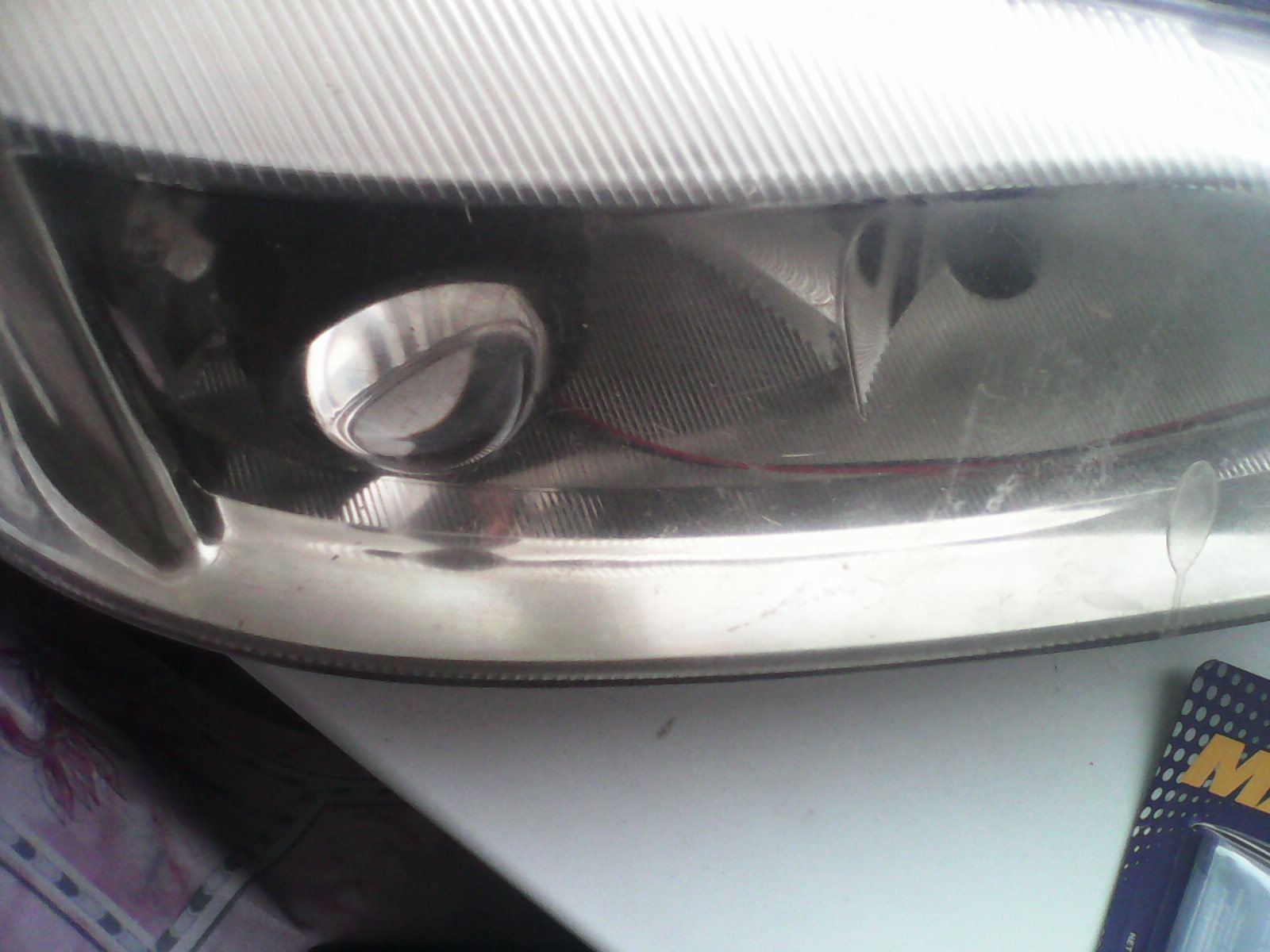

Маска прикручивается к линзе 4-мя саморезами. После того как собрал линзы, решил примерить их в фарах:
Затем с обратной стороны отражателя было убрано крепление родных ламп:
Поскольку линзы би-ксеноновые, то можно было бы их подключить и к дальнему, но я решил это не делать, так как дальний у меня работает еще и как ДХО. Но провода для шторки в линзе решил все-таки вывести. Поэтому чуть ниже отверстия для лампы в отражателе было сделано отверстие для проводов шторки. C проводов снял разъем и протянул их в отверстие:
Со стороны отражателя под линзу кладется силиконовая прокладка, с другой стороны идет шайба, гайка и крепление для лампы. Отверстие для проводов заделал герметом, чтобы в фару не поступала влага:
Затем вставляем отражатель в фару, накидываем рамку и стекло:
Вторую фару модернизируем по той же схеме. Читал много статей про то, как люди что-то выпиливают и подгоняют в фарах астрах, чтобы в ставить линзы, но мне этого не пришлось делать, за исключением проводов от шторок, все стало как родное =)
В итоге имеем вот такие Hella Black с биксеноновыми линзами:
Осталось только снять родные фары с авто и перекинуть в них отражатели с линзами, черные рамки и стекла. Но это сделаю, когда немного потеплеет. Как только линзы будут на авто, сразу поделюсь результатом по свету и внешнему виду =)
Всем спасибо за внимание и удачи!

Делал себе по такой же схеме. Но столкнулся с проблемой при регулировке фар.Маска линзы немного касается стекла фары. Опять все разбирать ))

Отлично)))) Значит не ошибусь. А вот линза упиралась в стекло следы какие нибудь остались или все таки стоить резать отражатель?
Лучше подрезать

Классно, когда себе ставил думал линзы 2,5 не влезут по этому поставил 1,8, оказывается и 2,5 встают идеально.
Ну не совсем идеально, упираются в итоге в стекла, но светят почти по госту)

Хорошая работа) Только как у тебя они стали без подпила отражателя, ума не приложу, может линза короче, хотя с виду смотрю, такая как у меня. Ты коректор ставил уже, чтобы был в нулевом положении?
Да здравствует еще один нормальный ксенонщик!)
Да ставил, все ок. Возможно дойдут еще руки и до омывателей фар)
тоже в планах давно, все денег не хватает, в период грязи мне его очень не хватает)
А как ты крепил линзы после того, как подпилил отражатель? На гермет?
На место держателя родной лампы вырезал алюминиевую пластину с отцентрованным отверстием и уже к нему прижал гайку на линзе.
Может линзы другие, в стекло упирались?
Да, упиралась, только в положении 3 не касалась стекла фары.
