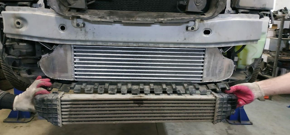

Весной я установил новую систему впуска и интеркулер в U-power. Все отлично работает и показало себя на диностенде — со сток турбины результаты отличные. Однако на дороге, в реальных тестах машина не едет на свои силы. Если с места ей не дает поехать передний привод и отсутствие зацепа, то роллом 100-200 не дает горячий воздух от сильно раскрученной маленькой сток турбины. Кастомный интеркулер, установленный до этого был максимумом возможного, что на Вольво можно было поставить по габаритам, не устраивая дестрой — ядро 600*190*80.
Чтож, да, большой кулек приводит к заметному турболагу с маленькой турбиной, но в планах серьезное железо — Garrett мне уже является во снах и делает так "вжжжжжж пшшшух". Ну да я отвлекся.
Было решено резать. Под удар попал усилитель бампера (благо если что, лежит запасной), который несёт больше декоративную функцию. С женой болгарина и крепким словом был установлен кулек размером ядра 600*270*100 — на 43% больше по объему чем и так немаленький предыдущий кулек, так еще и bar&plate типа, вместо tube-fin. Для тех кто в танке — бар-плейт отличается значительно большей площадью нагрева (и охлаждения), но и большим сопротивлением потоку, по сравнению с туб-фин.
Итоги объективные: при забортной температуре в +19 градусов при разгоне 100-200 температура на впуске не поднимается выше 40 градусов.
Итоги субъективные: машина стала хуже тянуть на низких оборотах, но перестала переставать ехать через какое-то, довольно небольшое время вжаривания.
Ездил заезжать с той Октавией RS которая после последнего тюнинга довольно уверенно объезжала меня — теперь объезжаю ее я. Но к сожалению вскрылись и другие проблемы — требует дальнейшей доработки бензонасос. А делать я это буду в рамках подготовки к установке полного привода — ведь мне всё равно менять бензобак. Но это будет совсем другая история ;)

Под бОльший интеркуллер надо вроди прошиваться, не?
А что с топливным насосом не так?
Осушает колбу слишком быстро. Когда бензина меньше половины, точнее около 1/3 — начинает хватать воздух.

Да какой же это bar-and-plate?! Как был tube-and-fin, так и остался =(

Блок цилиндров выдержит болЬшую давку?
Всё до определенной степени. Сейчас в блоке стоят проставки, они его живучесть немного подняли, но конечно для реализации всех возможностей новой турбины придется менять и поршевую, и гильзы.
Весной тоже весь конфиг мотора менять.
