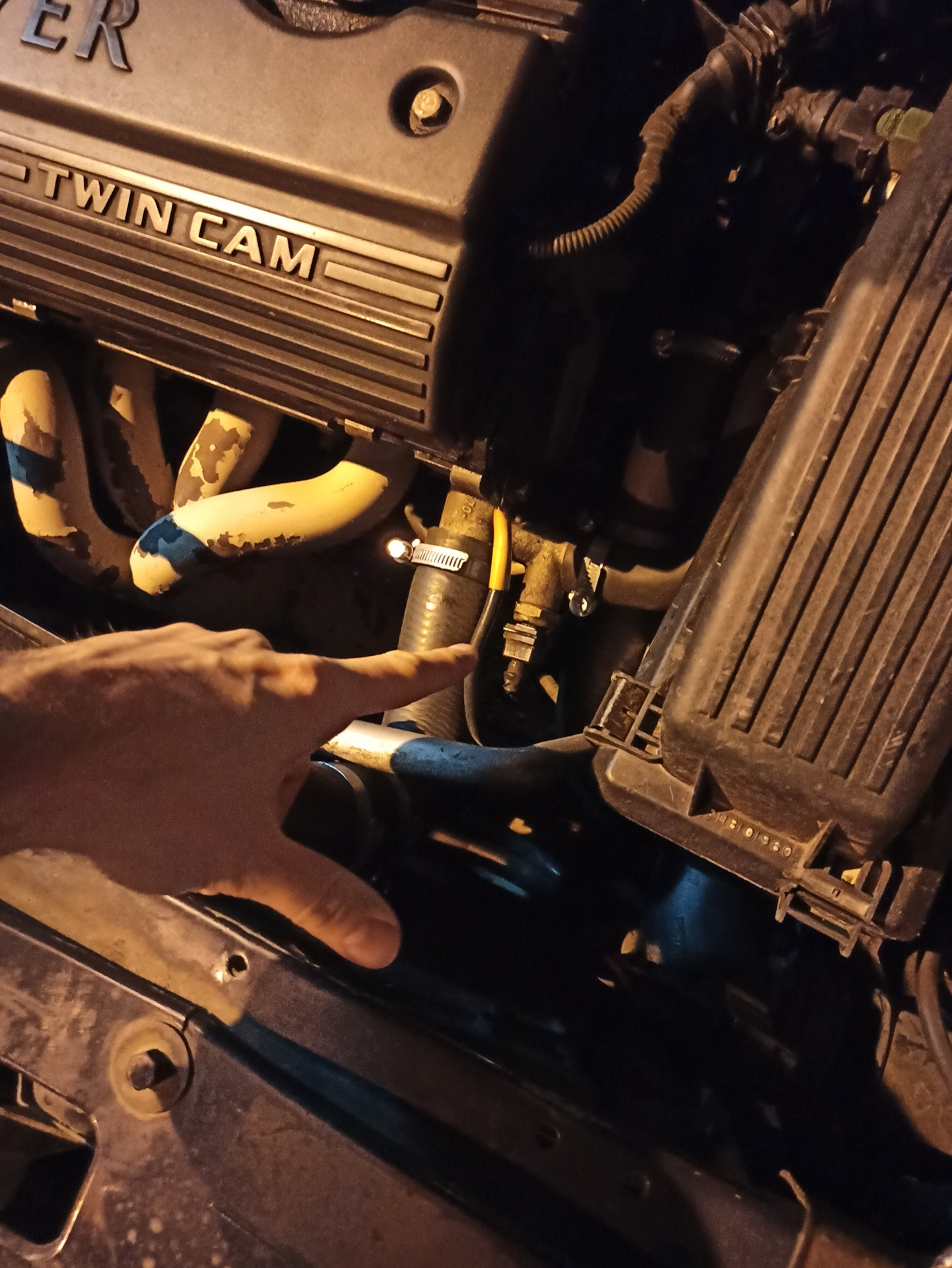

Став владельцем Ровера через некоторое время обратил внимание что стрелка то лежит на дне, то чуть приподнимается, то снова падает… Полазив по форумам и поспрашивав умных людей было выяснено что датчика температуры ОЖ у него 2, один на мозг, второй на панель (синий). На rimmerbros нашел данный датчик и по его номеру начал искать на Экзист и Автодок… и получил фигу… такого нет, аналогов нет, ставить только такой и он один в своём роде… Нашел данный датчик на Ибее — 600 с лишним за датчик + столько же за доставку… На улице было холодно, решил назавтра глянуть в машину что с ним и как, надеялся что земля плохая в приборной панели.
Вообщем утром вышел и разобрал всю приборку, прозвонил земля хорошая, все контакты на месте… расстроился… Собрал обратно, завел и сижу жду, стрелка так и не шелохнулась (ждал несколько минут при -5). Полез под капот искать местоположение датчика и когда нашел увидел что к нему идет один проводок (на 2 контакта) замотанный изолентой, размотав которую увидел спайку. Изоленты новой меня не оказалось, подчистил контакты и одел обратно. В дальнейшем при потеплении необходимо исправить. Завел — сижу жду, опа и стрелка ожила, дошла до середины и застряла (в дальнейшем я узнал что так и надо, просто был привыкший к нашим машинам и Малаге, где рабочая температура не в центре, а ближе к верхней планке). При езде температура сразу падает на ноль… термостат, вот заказал и жду когда придёт :) После замены отпишусь как что.

Вот, тут их 2, этот на мозги, под ним на приборку, у нижнего 1 провод
Я не подскажите где находится датчик температуры?
Ответ выше)
Спасибо!)

Приветствую! Появилась проблема со стрелкой показания температуры. Тупо лежит на нуле. Не реагирует. Пробовал прозвонить датчик мультиком. Сначала покащывает цыфры, потом резко падает на ноль. Т.е. мгновенно. Есть показания и тут же ноль. Пробовал подключить датчик от вентилятора на стрелку. Т е. Фишки менял местами. Ничего не изменилось. Стрелка лежит на месте. Проверил напряжение на фишке к жтому датчику. Показывает как положено. Т.е. вольтаж бортовой сети. Куда копать? Реально проверить стрелку другим датчиком? Который на вентилятор стоит?
Стрелка зависит от одного тонкого проводка, и все, плюс берётся с панели. Предполагаю — обрыв провода, проверить можно просто, снимаешь приборку, и на место контакта родного провода подтягиваешь самодельный провод напрямую минуя все родные переходники от нижнего датчика. Добиваешься когда машина прогреется. Датчик звонить не надо. Звони провод
На проводе от приборки по мультиметру показывает нормальный вольтаж. Как на аккумуляторе.
Вопрос не в вольтаже, там может замыкание на другой провод быть, перетерся например

Не подскажешь контакт на стрелку температуры? Или цвет провода.
