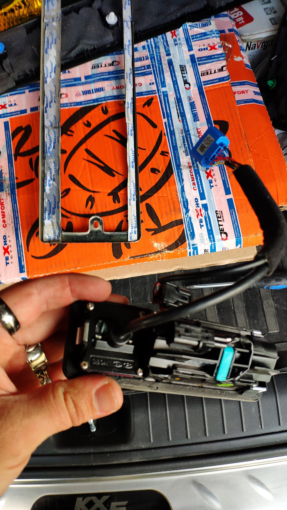

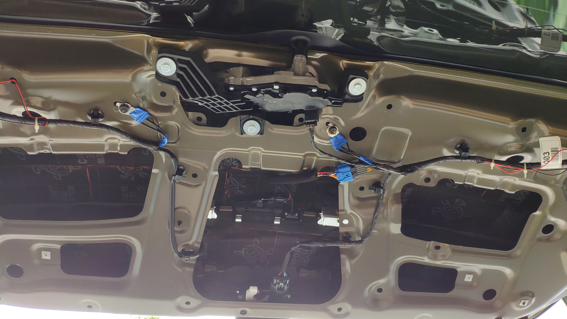

Приветствую друзья. Вот и я нашел время чтобы сделать омыватель камеры заднего вида, давно хотел. Уже несколько месяцев лежали детали для всего этого, но было некогда). Сейчас как раз осень, у нас уже пару недель почти каждый день дожди, а сегодня 4 сентября выдался сухой солнечный день чтобы сделать данный девайс. В дождь эта функция как раз будет в тему, надоело выходить и протирать камеру. В установке ничего сложного нет, перед этим посмотрел видеообзор от NickNP вот этот:
спасибо ему большое, все подробно и понятно. Единственное поставил еще обратный клапан перед форсункой чтобы не капала вода постоянно с нее. Самое неудобное это снимать ручку открытия двери багажника с камерой, промучился с ней около часа, в итоге при вытаскивании потерял одну металлическую защелку, все везде обыскал и так и не понял куда она отскочила при вытаскивании. В принципе ручка держится и на четырех защелках также крепко и плотно как на пяти, но все равно хочу ее найти, купить и все таки поставить. Результатом очень доволен, крайне полезная вещь. Затраты минимальные, шланг, форсунка, обратный клапан и тройник, всего 369 рублей, сверло на 4 мм, ну и времени ушло на установку и разборку обшивки двери багажника примерно полтора часа. Всем ровных дорог и по зеленому!)

привет, а саму форсунку в трубку как запихивать там есть направляшка я понял, но я дальше давлю она не идет боюсь сломать, может там как то хитро надо все это делать?
Привет, там до небольшого щелчка, а дальше у меня она тоже не пошла, можно реально сломать. Но я проверил брызнул, нигде не течёт, всё норм. Тоже делаешь омывашку?)
Да вот на этой неделе жду все запчасти, сегодня пришла сама форсунка вот и спрашиваю, на выходных если время сделаю возможно, сразу шумку чтоб 10 раз не лазить, вот только заказал тройник с обратным клапаном и ещё один обратный клапан на сам омыватель камеры вот думаю может просто тройник обычный поставить, а что то много обратных клапанов получается)))
Я поставил и тройник с обратным клапаном и обратный клапан перед форсункой, лишним не будет это точно. Без него будет капать с неё постоянно, писали про это первопроходцы. У меня даже с этим клапаном капает несколько раз после брызгания на камеру, а так норм.

Получается он работает одновременно с задним дворником?
Да, именно так, забыл это упомянуть. Не стал заморачиваться с отдельным каким то подключением, здесь всё очень просто и удобно, включил омыватель заднего стекла и тут брызнул на камеру.

Лежит наборчик, скоро буду ставить, нужен совет, так всё таки, все пишут про гемор с снятием ручки, как ее снять, что нужен за приспособ, чем лучше подлезть? Кто уже этот квест прошел отпишитесь, поделитесь опытом.
У кого то видел здесь человек делал приспособу из отвёртки с ещё какой то хренью, найду скину тебе, а так я реально получился и потерял одну защёлку)).
Evgeniy20021979
Не могу сейчас найти, но если пришлешь здесь то найдешь, там типа отвёртка и на конце у неё наподобие крючка чтобы надавить на эти зажимы со стороны двери багажника, так как туда ничем не подлезть вообще ).
Evgeniy20021979
Посмотри у меня в БЖ, приспособа состоит из — шестигранник из Икеи+отвёртка под биты+изолента
