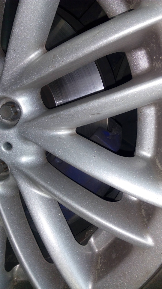

Кстати как тормоза поживают? Как отличие от стока?
Не сомневаюсь. Тормозуликами рад и доволен. Считаю что больше, по крайней мере для меня и моей машины с моим двигателем, вполне достаточно. Тормозят плавно и эффективней. Буртика по наружнему диаметру нету, т.е колодки так захватывают диск. На стоке выработка ощущалась как и на наружнему диаметру ну и конечно же по внутреннему. Сча фото сделаю.
У меня почти за 70 тыс пробега буртик появился приличный (не знаю сколько до меня на них ездили), пока наблюдаю чтобы буртик не упирался в скобу. При смене колес на зиму наверно сниму передние диски и сточу буртик.
Проехал на новом комплекте 13 тыс, появилась маленькая выработка на внутреннем диаметре.
Ну это мелочи, ресурс в любом случае будет больше и эффективность торможения выше чем на стоковых тормозах. Все правильно сделал.
