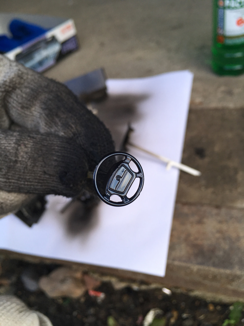

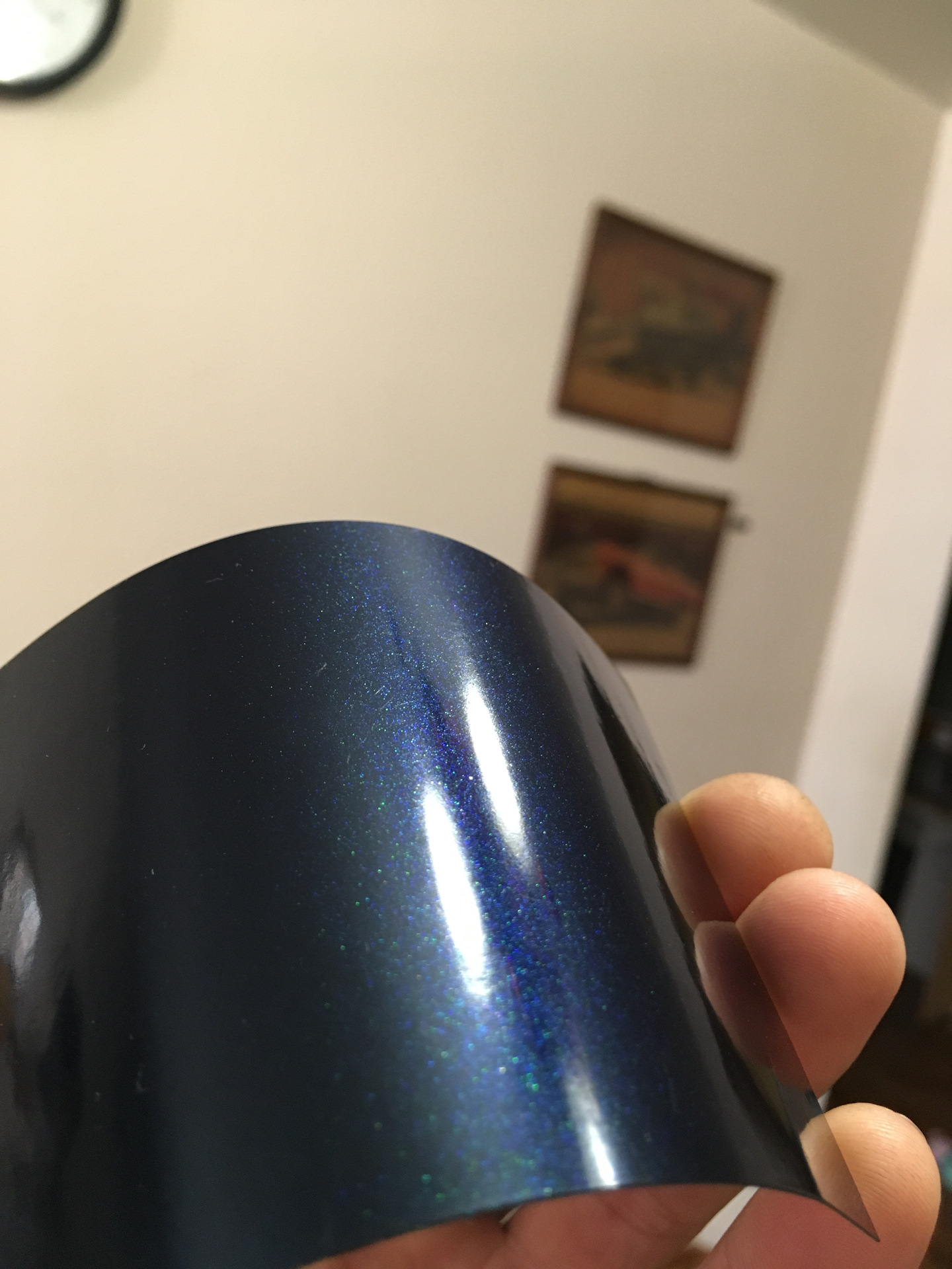

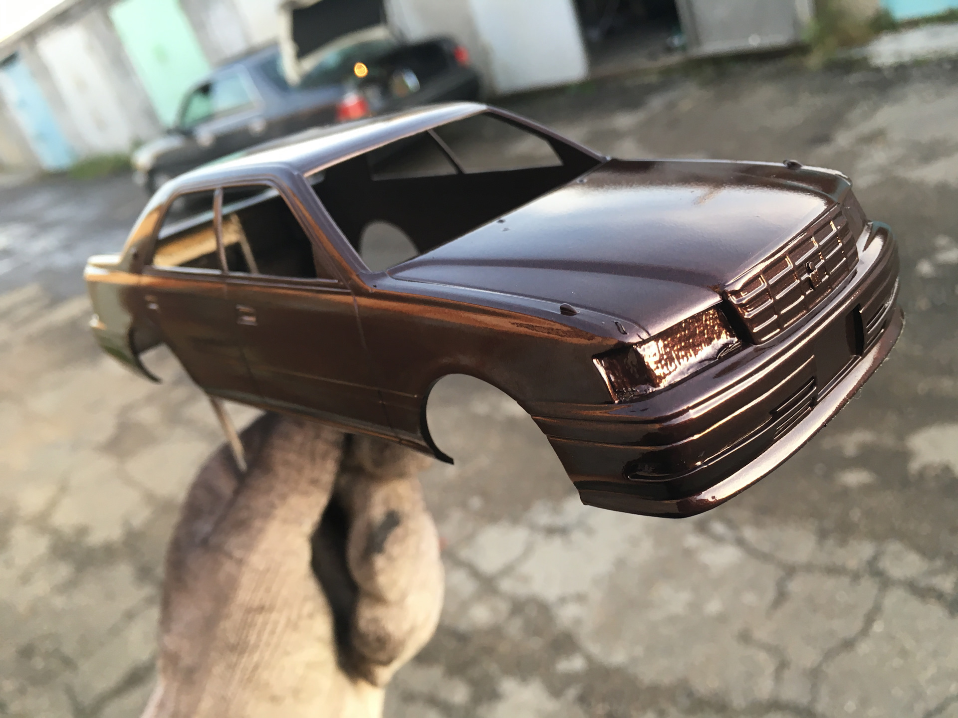

Берёшь базу, металлик, к нему разбавитель ( но не растворитель), и отвердитель для лака. Смешиваешь примерно 1/1 База/ разбавитель и потом 10/4 отвердитель чем больше отвердителя тем больше блеск, 2 сухих слоя интервал 10 мин, 3 слой мокрый, в глянец. Это схема нанисения без лака) для начало по тесть на чем нибудь)✌🏻

Крутяк! Расскажи как красил, тоже собираюсь начать собирать, но пока собираю инфу. Говорят что пластик растворяется от обычной автомобильной эмали
Обычная краска или для масштабных моделей?
Обычная автомобильная
Получаеться такой блеск, я думаю для модели само то, красил пистолетом для покраски авто ивата
101 ивата?😁
Да только реплика, не хуже оригинала справляется)
Я подбирал краску в магазине сборных моделей (Хобби-центр, вроде). В качестве образца давал японскую краску для подкрашивания сколов
