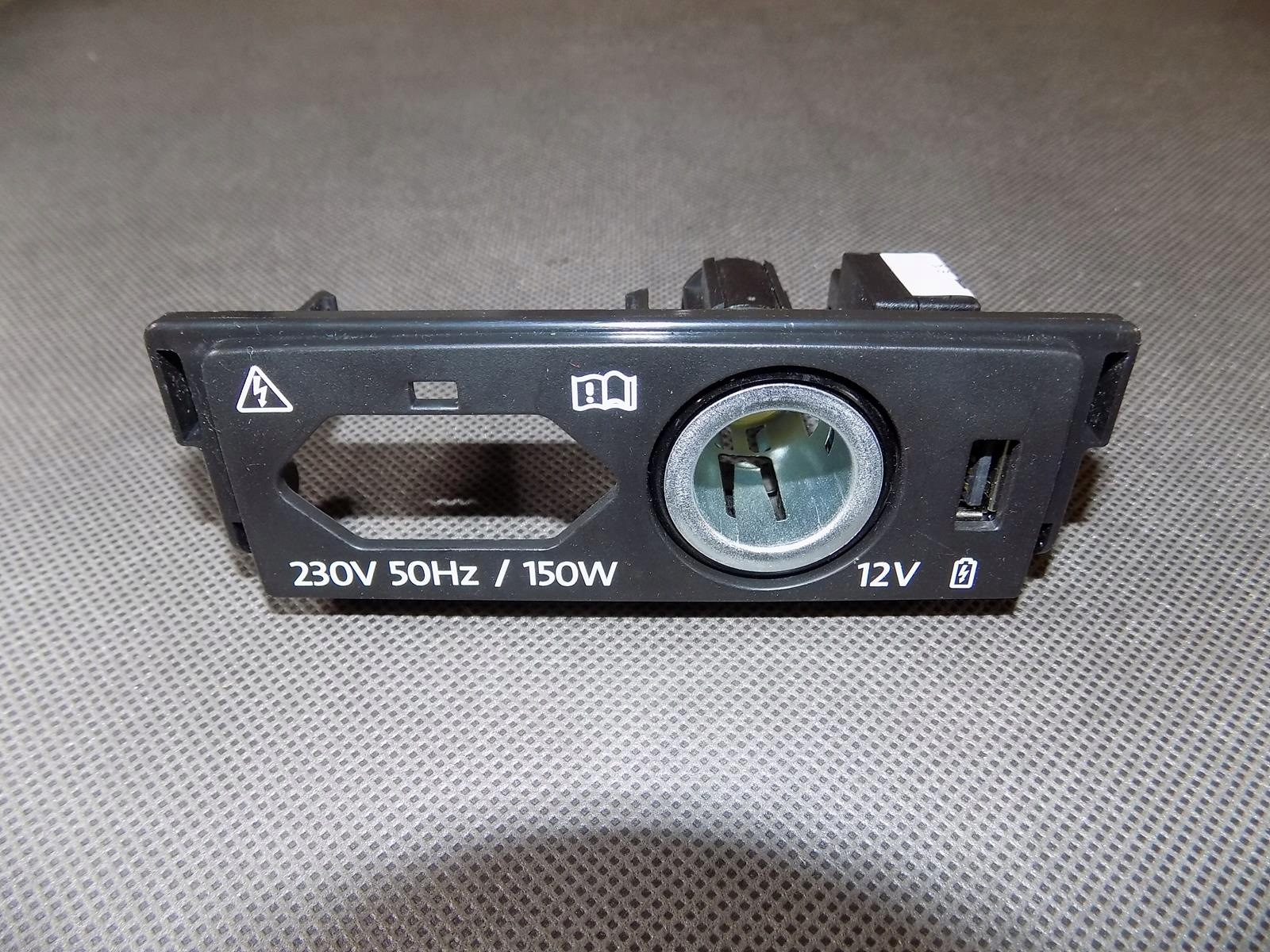

При заказе опции инвертора 220В в нагрузку владелец получает еще 3 USB разъема, по описанию два разъема поддерживают SmartLink, а один задний только зарядку.
Технически для реализации нескольких USB в авто ставят USB hub и простенькие USB разъемы.
на гольф я ставил хаб на 2 порта
www.drive2.ru/l/521447513715114794/
На Кодиак, да и на многие авто MQB уже ставят HUB на 3 порта.
Но как видно по фото все равно часто используют 2 порта:

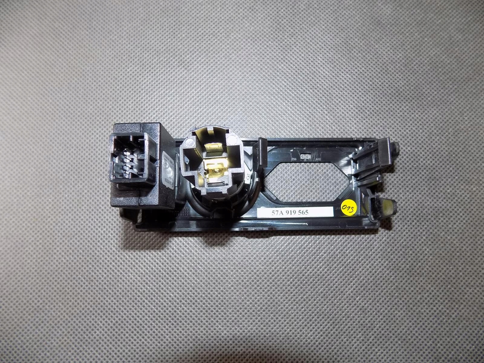

Порывшись в ETKA я увидел что на зад в Кодиаке ставят другой задний USB разъем.
Вопрос какая схема подключения данного USB? Нигде не нашел. Ни на Кодиак, ни на Тигуан.
Согласно той же ETKA в этот USB вставляется такой же разъем как и в разъем питания хаба. Можно предположить что в этом USB стоит только преобразователь питания и его можно посадить паралельно питанию хаба. Вот только расцветка проводов другая. Кто что знает?

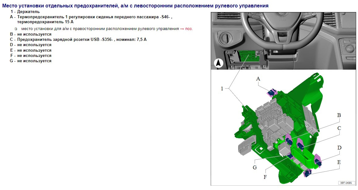

Ого, да они ещё и отдельный предохранитель воткнули на эту розетку. Интересно где он находится
Спасибо. Интересно почему не взяли сигнал с магнитолы как для USB HUB?
И зачем отдельный предохранитель?
И вообще не понятна логика зачем клема 30? Если можно оставить только клему 15.

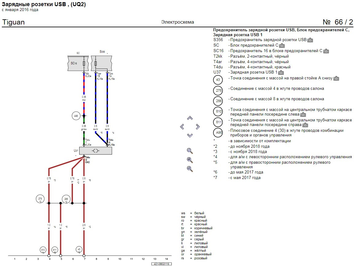

Схему на такой USB (чистая зарядка) точно находил для Тигуана
Поделись
Попробую найти на компе фото, в старой эльзе ее точно нет, у ОД фоткал
gamester1
Поделись
У октавиевской зарядки 1 пин +, второй масса, фото не нашел, во вторник поеду параметрию в блок сидения заливать и сфоткаю схему еще раз. Никак не вспомню куда идет черный провод с 4 пина

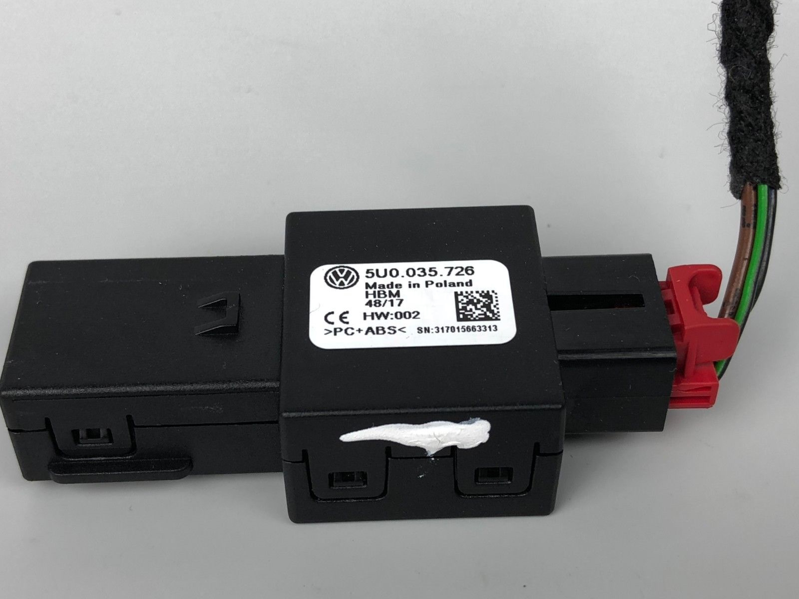

На хаб такой же разъем, там +12 постоянных, масса и +5В с магнитолы.
А тут +, масса и третий управляющий. Вот только +5 или + 12?
я предполагаю, что там сигнал Power On с ГУ
В теории да. Но почему расцветка проводов на хабе и на разьеме разная.
он у тебя в руках есть?
Дома лежит и хаб и разъем но без проводов.
Тогда вообще проблемы нет, зажми три провода пока без разъема, масса понятно неизменна, начни с 12В питалова и 5В на включение, не сожжешь

если интересно распинока на заднем юсб: 1- кл 30, 2- кл 31, 3- не занят, 4- кл 15
Вот что им мешало сделать два пина, масса и клема 15.
зачем клему 30 и клему 15?
Я понимаю hub который подключен к магнитоле и должен работать вместе смагнитолой при выключенной клемме 15.
имхо ему кл 15 нужна только для управления, чтоб без зажигания не работал наверное
я это понимаю. Но можно же было 15 клему использовать как основную без клеммы 30. Заведено авто на клемме 15 есть напряжение и идет зарядка.
Kirill-s
ребята хватит гадать 4 пин это кл. 15!
