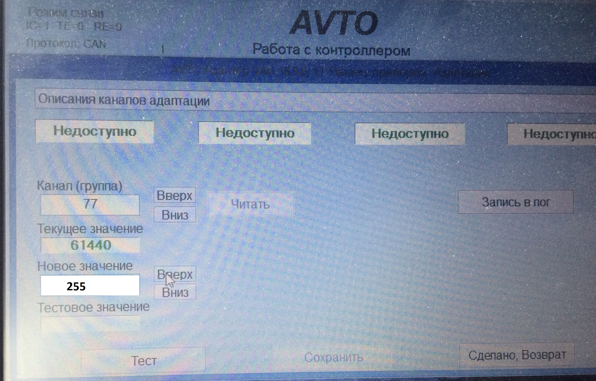

Для активации заходим в приборку вводим пароль 13861, далее заходим в адаптацию канал 77 и в графе новое значение ставим 255, тест сохранить. Готово!
Активация отображения надписи- заходим в приборку, длинное кодирование и ставим галку в первом бите. За реализацию этих опций огромное спасибо Virtuozu

А у меня в 77 канале 255 и только два экрана, экрана с шкалой расхода топлива и потребителями нет. Что только не делал, и каналы сравнивал и кодировки, не могу победить.

+1. На рестайл красной приборке у дизеля такое было. После замены экран с потребителями пропал. Как восстановить найти не смог. Где-то есть еще скрытая кодировка

А номер приборки у Вас какой?
4L0920932P
У меня не работает, перепробовал все адаптации (Виртуоз присылал) не заработало, обидно :(
и boost тоже не реагирует на нажатие педали всегда в красной зоне

а можете кодировку бросить или знаете как с делать чтобы заработала? а то только красная зона всегда
Приборка какая?
Данные функции работают только с рестайлом, и бензин
Приборка рест, русская. и данные функции работают не только на бензине)))
Походу только у нас с тобой такая беда)))
Серег, я всё-таки думаю, что дело в последней букве номера приборки. Надо разобраться, как «перелить» память от максимальной приборки в наши.
