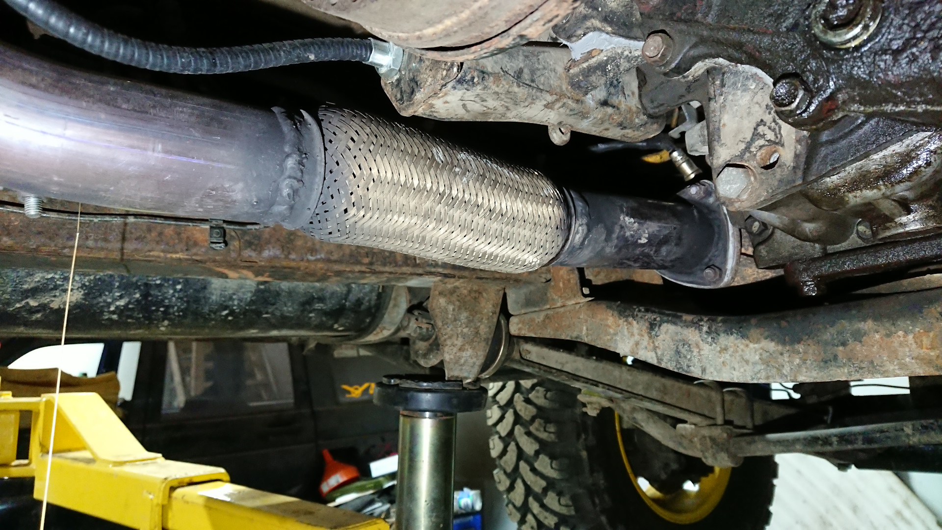

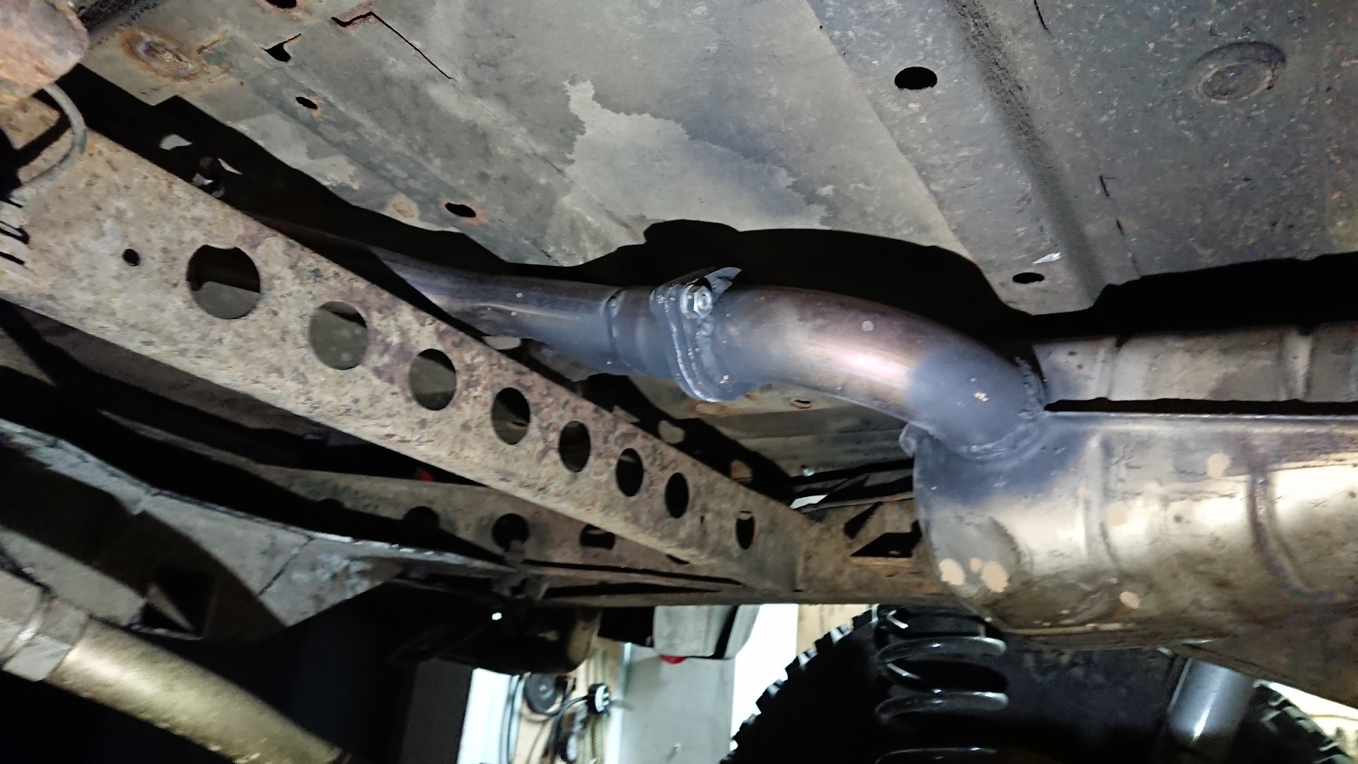

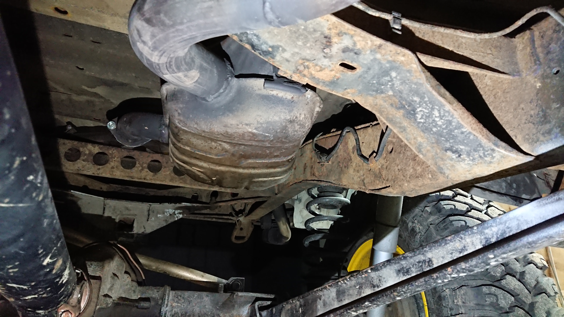

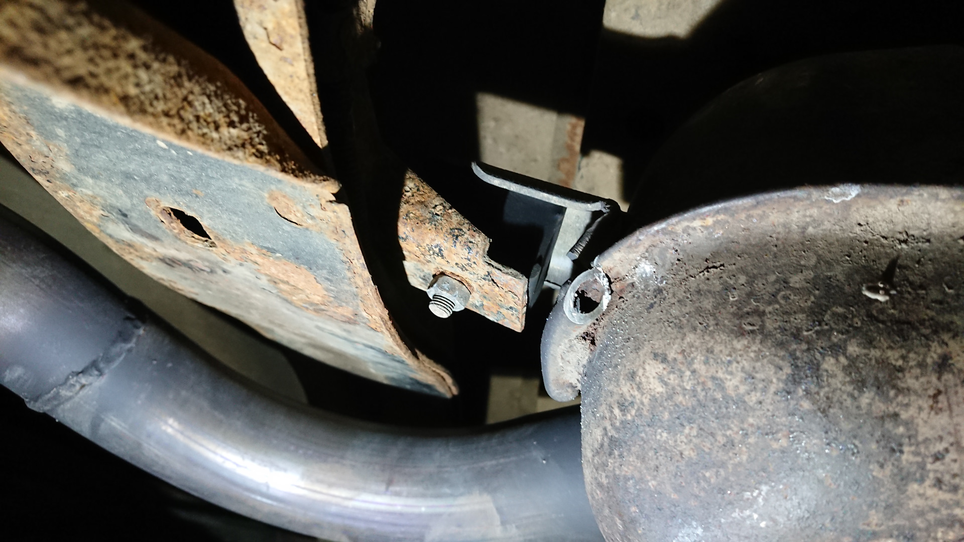

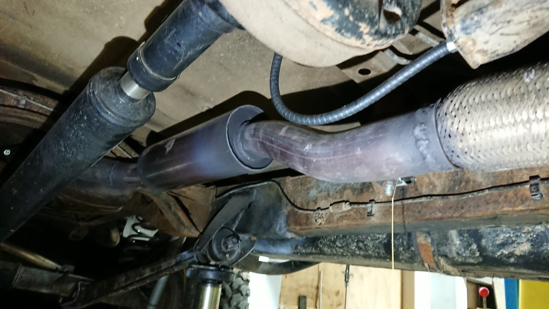

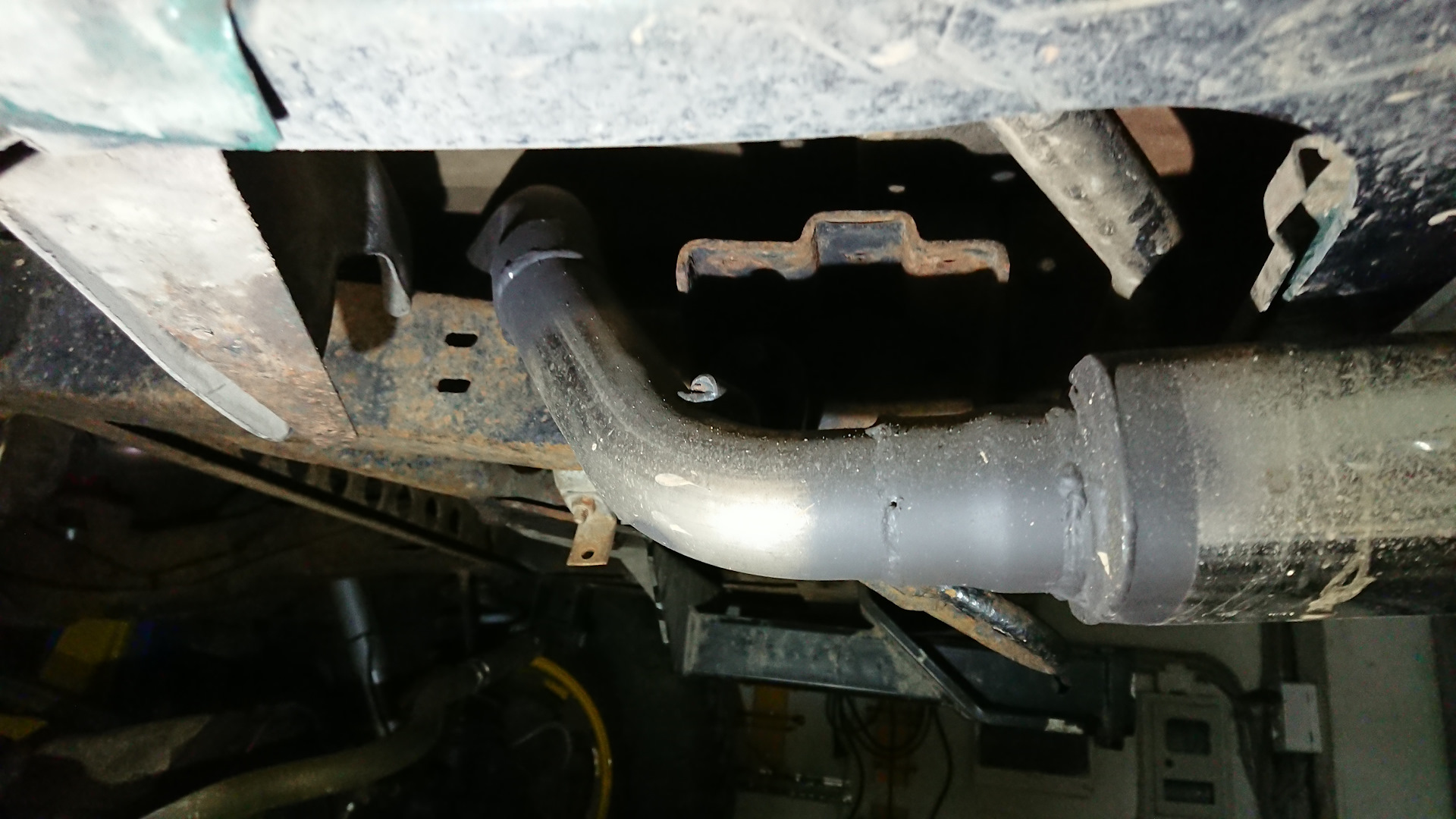

Вчера наконец-то поднял патр на подъемнике и отфоткал как выхлоп выглядит снизу.
Когда увидел сохраненный штатный подвес в передней части — понял откуда сохранившийся резонанс на оборотах в районе 2500 при наборе и 3500 под сброс газа… Будем переделывать :)

Так ты же писал что тебе делали где то! А если аргоном так не- аккуратно.То конечно не отличишь. Не я спорить и не собираюсь.Самое главное что тебе нравится! И ладно.
То что мне делали — не значит, что я не способен держать сварочную горелку в руках :)))
Тем более варили по месту, на машине без предварительной фиксации.О чем говорят наплывы металла и раковины.
Да хоть с кровати!фото хорошего качества. Когда варят аргоном нет брызгов шов как ручкой нарисованный.Ровный. Цвет сварочного шва другой.А тут явно видно что варили кэмпи. Аргоновая сварка в 3 раза дороже чем простая.
Спорим я аргоном сварю так, что от проволоки ты не отличиш?
А где делал? Плохо что варили нержавейку без аргона
Тебе я смотрю с дивана виднее как варили.
У меня похоже! Я тоже переставил местами.Но из-за того что поставил овальную насадку. Пришлось удалить резонатор. Появился бубн в салоне.И я сдвинул назад на 6 см. Глушак и поставил в перед резонатор. А заводская констркция слизана с Крузака .Им так проще.собирать.Потом там большое плечо после глушака поэтому и возникает бубн. Вот почти на всех джипах его таким образом глушат. У меня сейчас есть бубн, но за машиной и в салоне его не слышно!

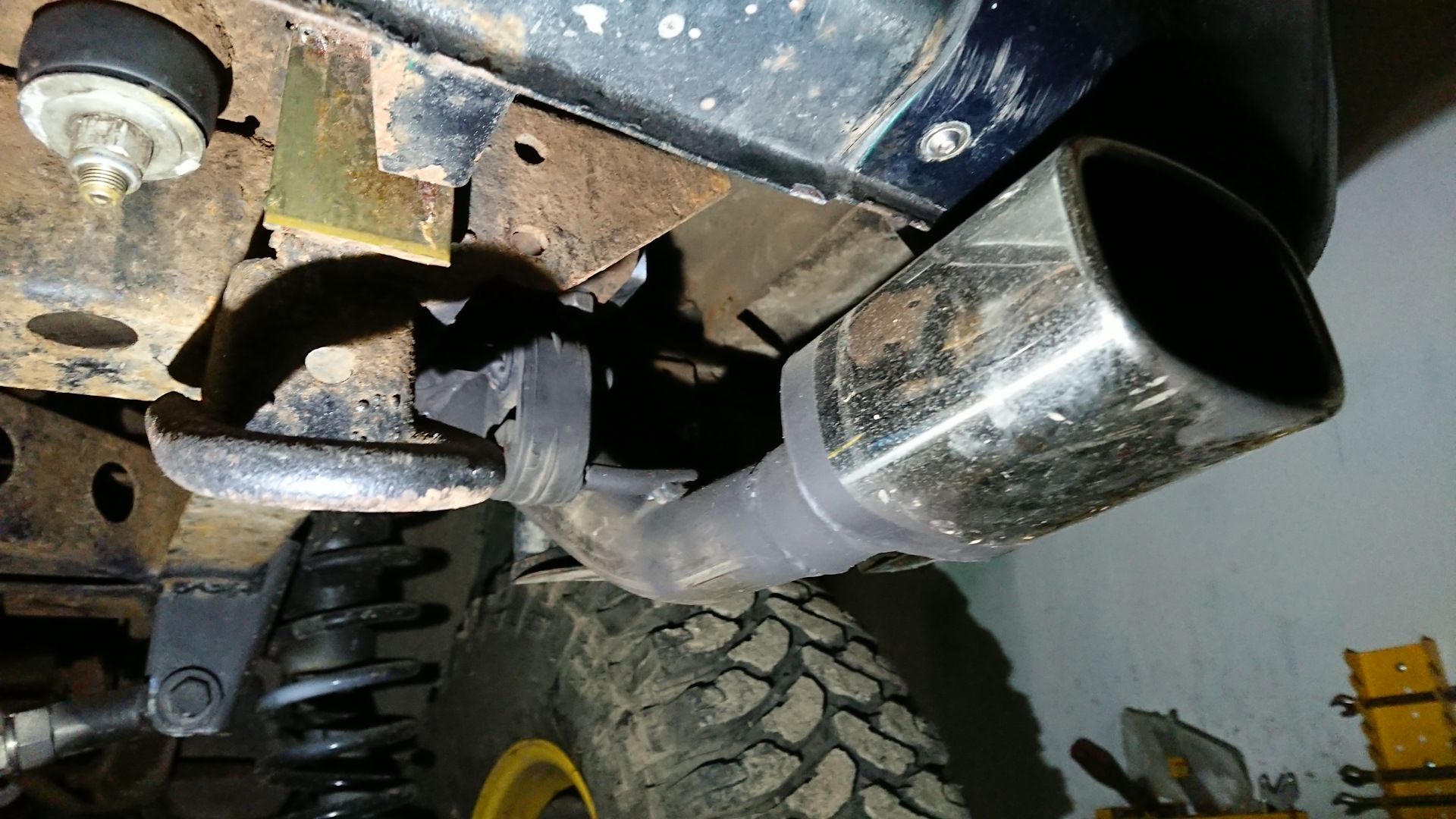

А вторую трубу я тоже поставлю! Но это стоит в АТТ 30.000 рублей дорого очень.
Мой выхлоп обошелся в 18к вместе с материалами.

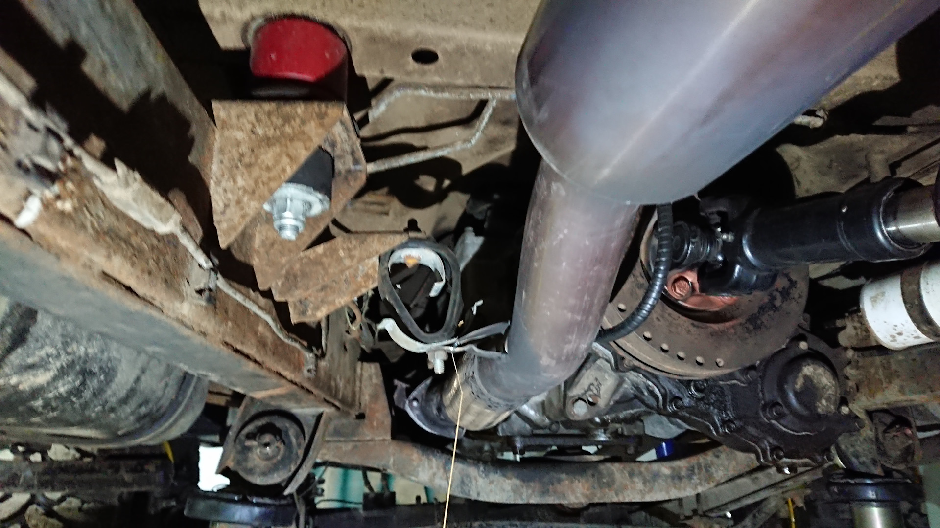

Вот правельно сделал, сначало резонатор а потом глушитель.
С завода ставят по другому -сначало глушитель а потом резонатор.От какой машины поставил глушитель?
Без понятия. Комплектующие выбирал мастер, который варил.
Executor2012
Так не только на УАЗе, у меня на тагере тоже резонатор в конце, видимо есть какой то сокральный смысл в этом
А мне завод изготовитель дал ответ почему так. Дословно. По тому что это внедорожник.
Мудреный)
Из-за того что пришлось обходить панару заднего моста…
Ну я так и понял.
А две трубы — потому что почему бы и нет :)))))
Да это понятно, когда сварки нет связан, а при наличии твори добро)
