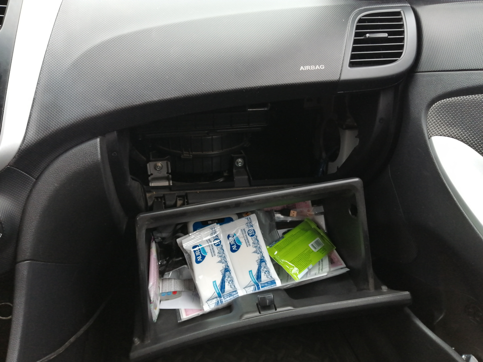

Первым делом открываем бардачок.
Далее просто опускаем бардачок, на пол он не упадет.

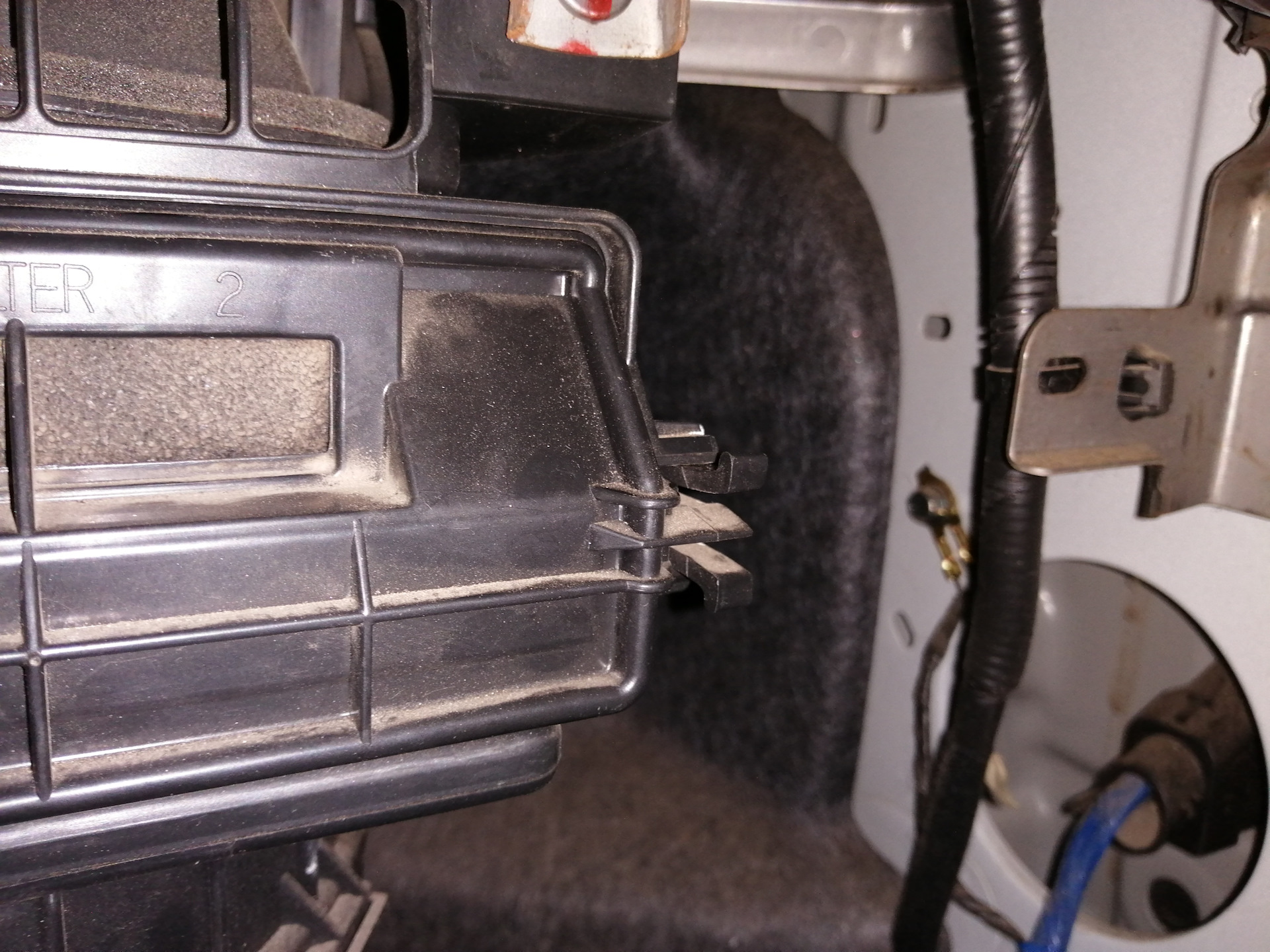

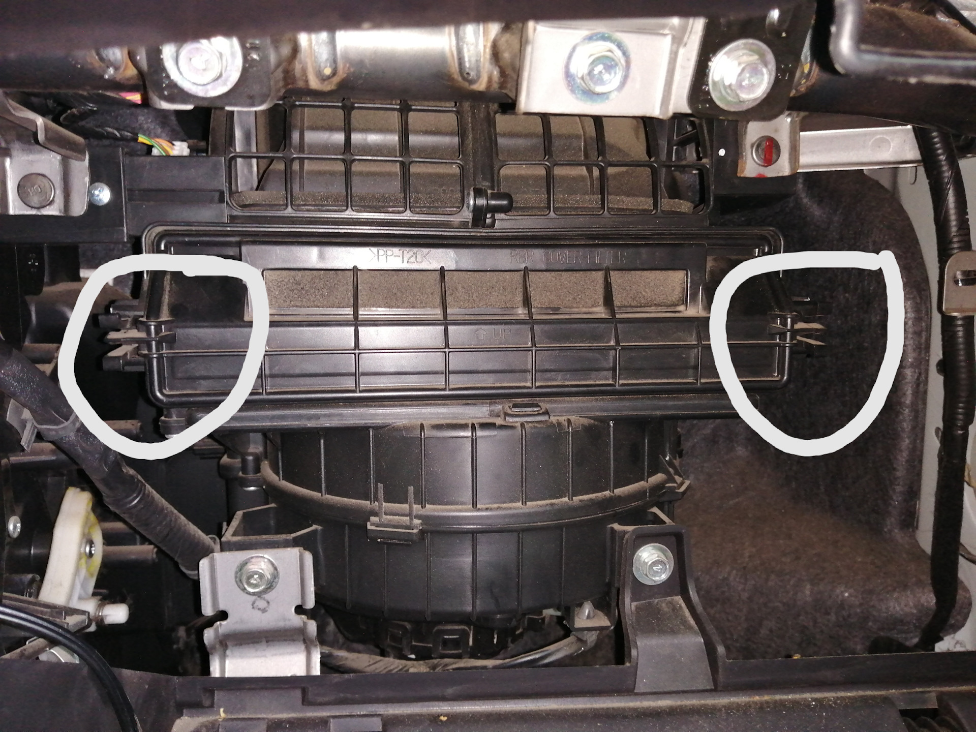

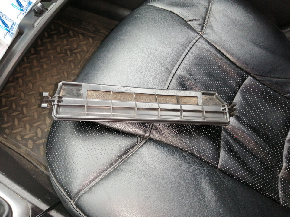

Следующим делом снимаем заглушку, необходимо сжать защёлки с обеих сторон и потянуть на себя.
Далее вытаскиваем пластиковую форму, в которой установлен фильтр.
