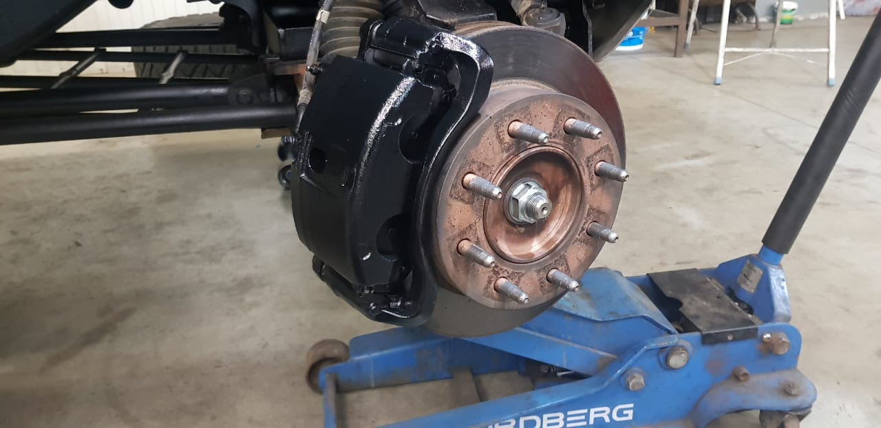

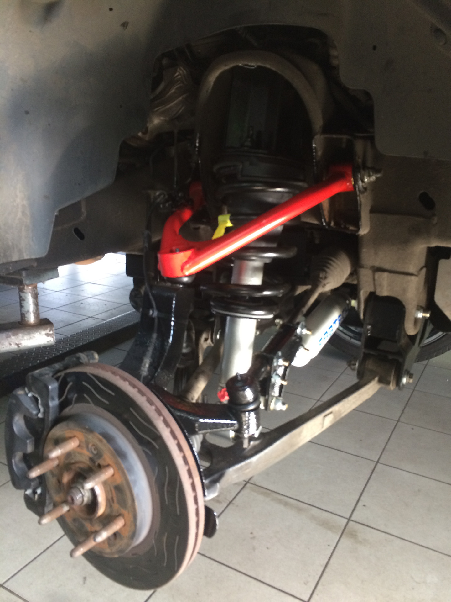

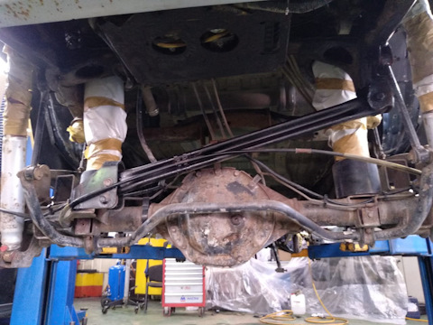

Пожалуй, одна из самых показательных и приятных вещей, которую я пока сделал на этом автомобиле. Меня немного беспокоили тормоза, машина довольно резко реалиговала на педаль, торможение происходило с ощутимыми рывками, а для плавного торможения я уже почти до идеала развил мелкую моторику правой ноги. Это конечно прекрасно, но не нормально.
Почитав немного интернеты я наткнулся на заметки о том, что для Хаммеров это нормально, что они большие и тяжелые, и мол надо либо забить и привыкнуть, либо поменять тормозную систему. Вот и я задумался о замене тормозной системы, но ребята Техформулы отговорили от этой дорогой затеи и предложили качественный ремонт суппортов. И сработало! Словами сложно описать на сколько стало комфортнее перемещаться и сколько уверенности в управлении добавляет исправно работающая тормозная система.

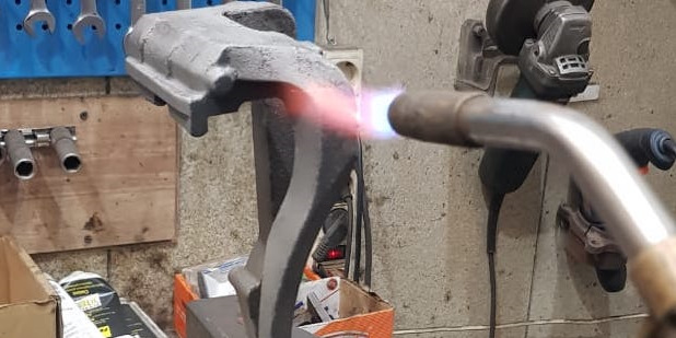

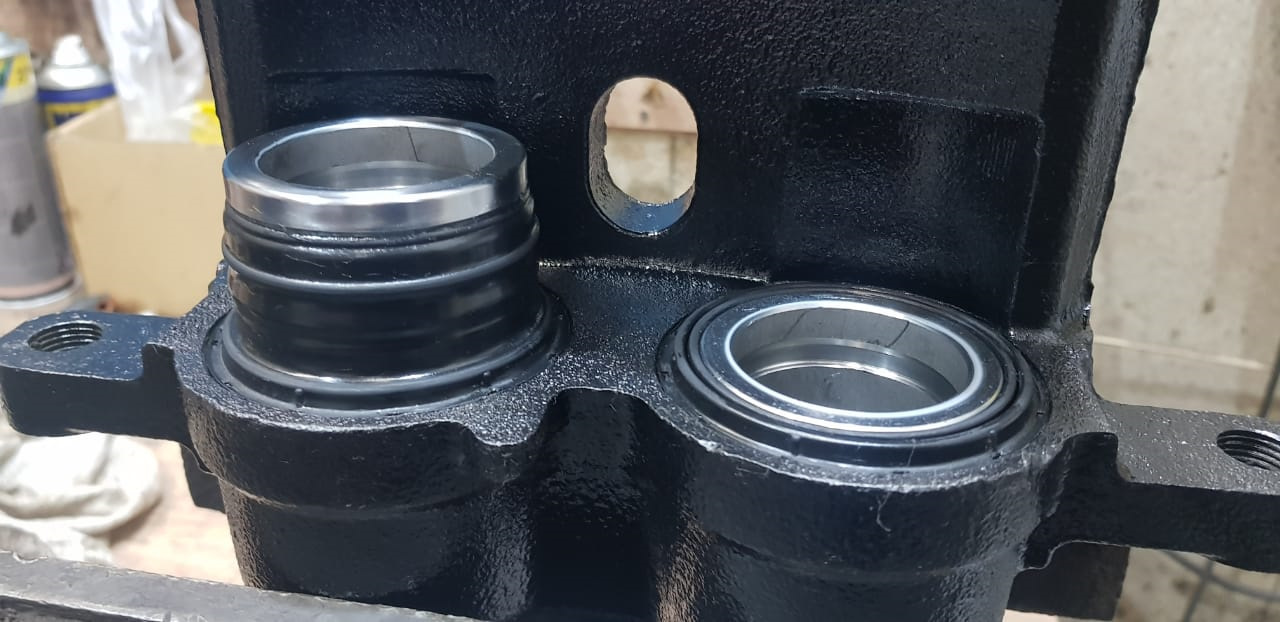

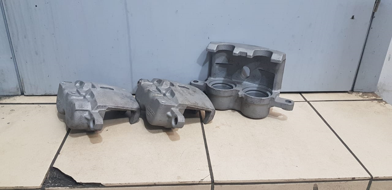

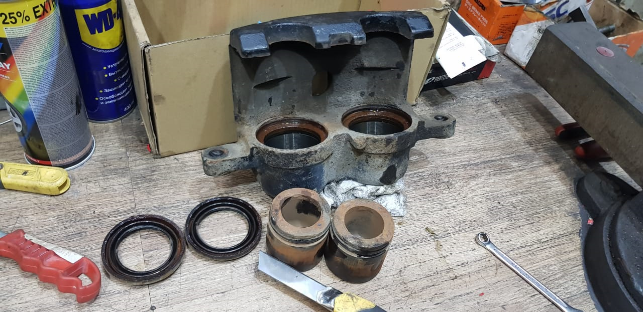

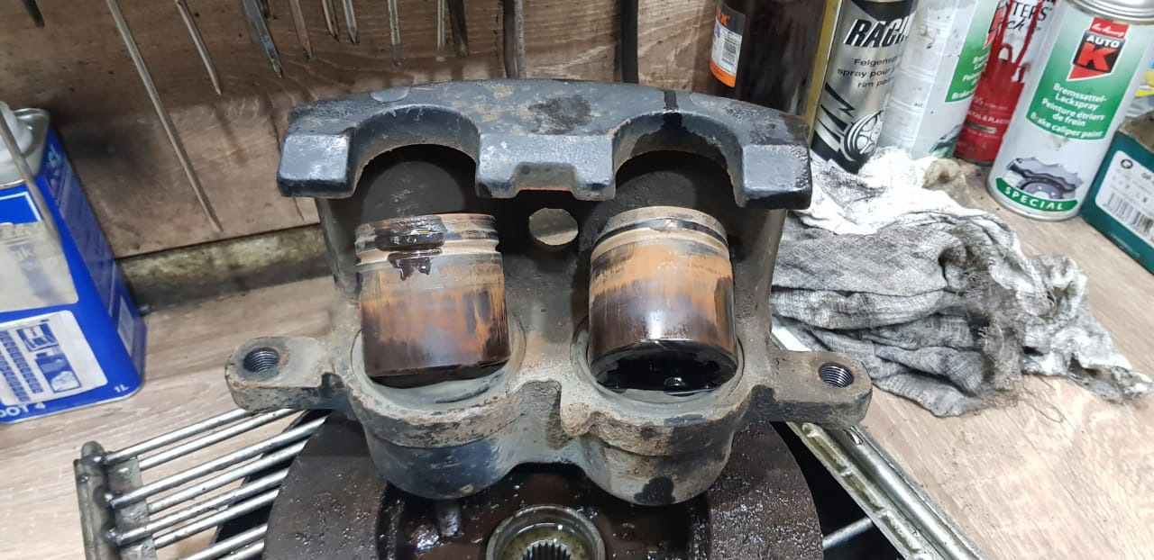

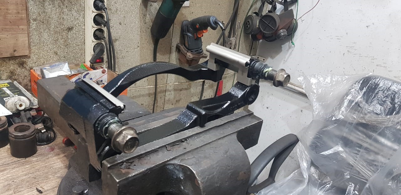

Давайте я лучше покажу что было, и что стало. Итак, поехали.

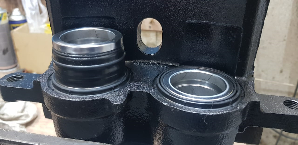

Была произведена тщательная механическая зачистка и прокаливание компонентов системы. Преобразователи ржавчины ребята не используют, говорят что после такой обработки и покраски в ней уже нет необходимости. Суппорта не рама, поверим на слово.
Колодки, разумеется, тоже поставили новые. В общем, всем у кого есть проблемы или даже подозрение на проблемы рекомендую ребят.

А что они горелкой делают?
Прокаливают. Принцип такой же как и с чугунной посудой.
не понял- отпустить пескоструем металл, а потом еще и ослабить термоотпуском( это ухо стальное, не чугун!)
Честно говоря — фиг знает. Я не очень разбираюсь в химических свойствах металлов, знаю только что нержавейка не переносит прокаливание. Думаете они херней занимаются со своей горелкой?
уверен на 1000 процентов биткоин движ:(
¯\_(ツ)_/¯

Любопытно. А эффект периодических "волн" при интенсивном торможении остался? Я его до конца победить не смог, мне уже в 2х сервисах сказали, что это болезнь хаммеров которая с увеличением массы (мой случай) только прогрессирует…
это кривые диски !меняй все 4шт!проточка это самообман!
Это первое, что пришло в голову, но:
во-первых, этот эффект не всегда — были бы кривые, то чувствовалось бы постоянно, а оно через 1-2 раза проявляется;
во-вторых, в обоих сервисах проверяли — дефект был только на 1 диске, его поменяли, стало лучше, но не прошло
диски это стальное изделие с термопамятью, пока холодные почти ровные (скорее всего проточенные ) потом идет нагрев и из-за разной толщины (после проточки)их ведет по разному ! я занимаюсь спец техникой всю жизнь мое мнение это 100% правильное, загоняю любого механика или умника!
Спасибо Илья, значит буду менять. Присмотрюсь по твоему совету к raybestos.
