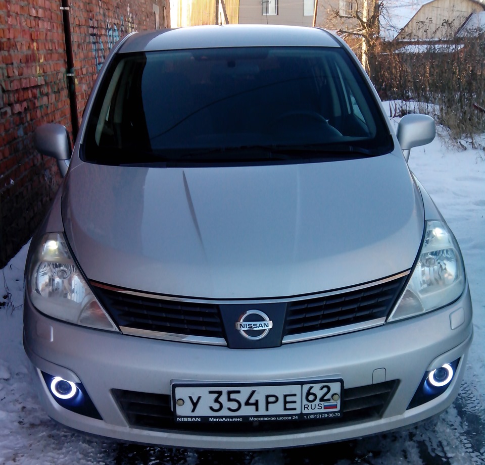

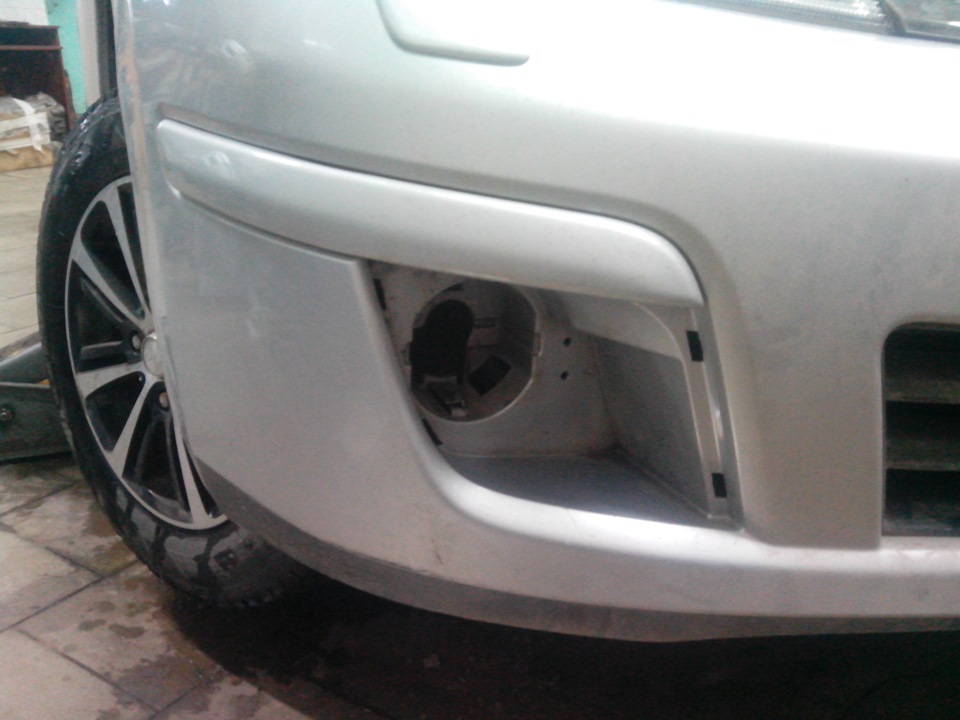

Вот появилась возможность установить противотуманные фары. Процесс оказался довольно не простым. Вся работа проходила без снятия бампера. Вначале, откручивал 3 болта снизу у защиты и вытащил 2 пистона у подкрылка. Болты у защиты проржавели, пистоны были сломаны из-за грязи и времени. Кое-как вытащили заглушки под противотуманные фары.

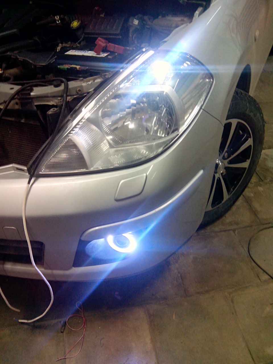

Заглушки просверлили коронками. Вставили противотуманную фару и с обратной стороны приклеили термоклеем в несколько слоёв, провода аккуратно проклеены. Вся конструкция получилась намертво приклеена, проводка упрятана в гофру. С другой стороны была проведена аналогичная работа.

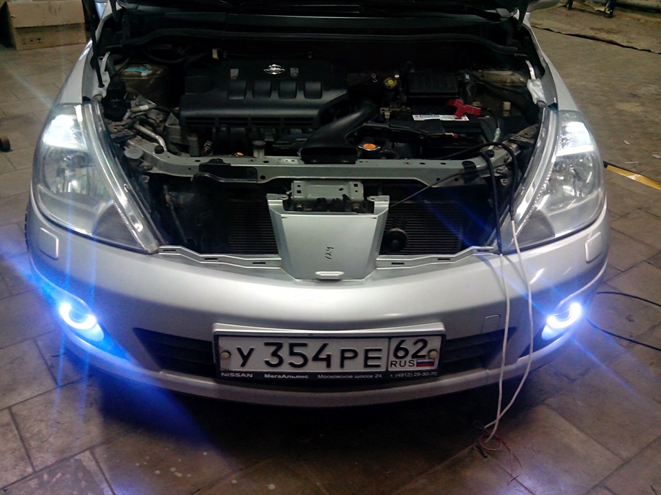

На противотуманных фарах 4 провода. 2 из них для включения кольца, 2 для включения линз. Проводка от включения кольца была подключена к габаритным фарам на каждой стороне соответственно. И заодно были заменены габаритные лампы на светодиодные.
Проводка для включения линз была подключена через реле. От реле выходило 4 провода — один провод через предохранительное кольцо с предохранителем на 10А ушёл к плюсу аккумулятора; второй провод с "минусами" для включения линз на заземление; третий — "плюсы", которые как раз и были подключенные к этому реле. четвертый провод был уведён в салон на кнопку. Для работы кнопки нужен был ещё 1 провод — с постоянным 12В при включении замка зажигания. Он был взят от регулировки зеркал в-виде перемычки.

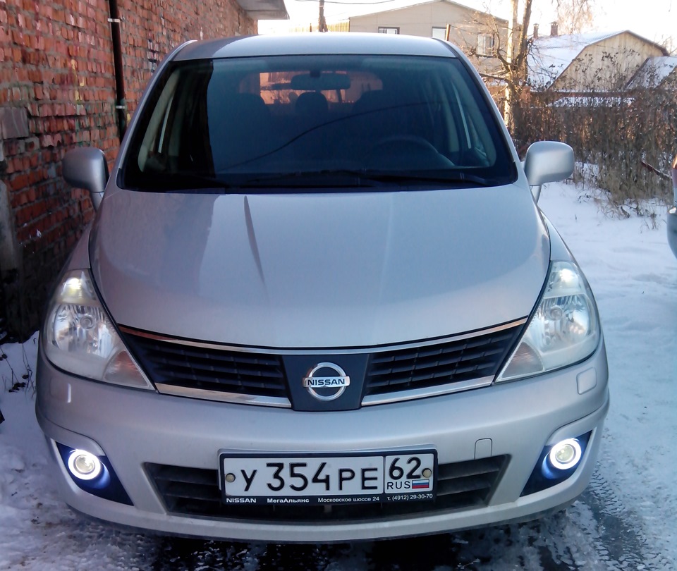

В целом, всё получилось красиво и культурно. 2 режима работы — кольцо светится от включения габаритов, а сами линзы включаются через кнопку. В ночное время всё светит очень красиво, но через фотографии эту красоту не передать.
