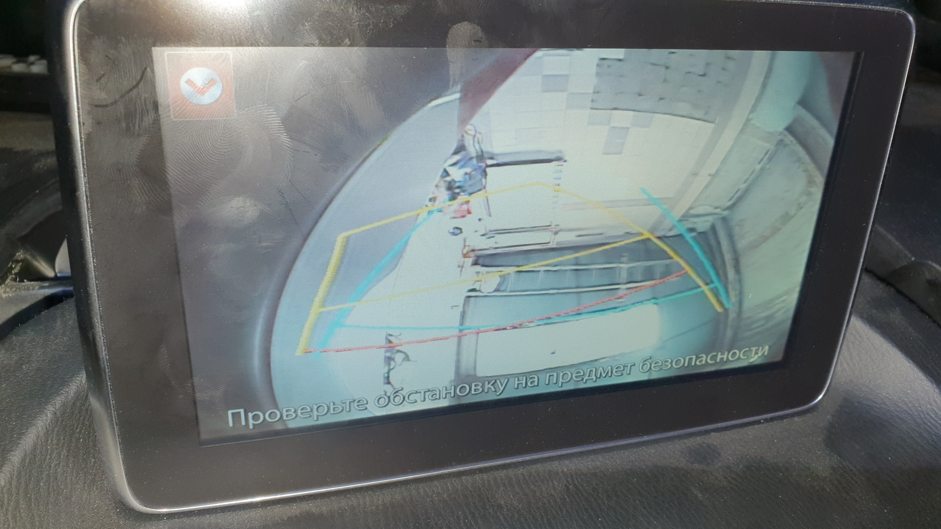

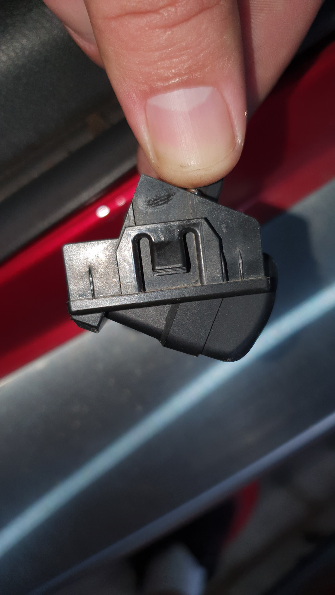

Спешу поделится, что владельцы трешек, могут себе тоже ставить камеры заднего обзора, с динамическими линиями, поворота передних колес. Увы к сожалению оригинальных камер нет, но можно использовать от шестерки или СХ-5.
В прошлом году наблюдал, как korogodsky устанавливал камеру на шестерку. В принципе после установки системы SCBS, где одна из составляющих был угловой сенсор положения рулевого колеса, который нужен так же, как одна из составляющих для камеры с динамическими линиями.
Итак, чтобы получить такую опцию, нам нужно:

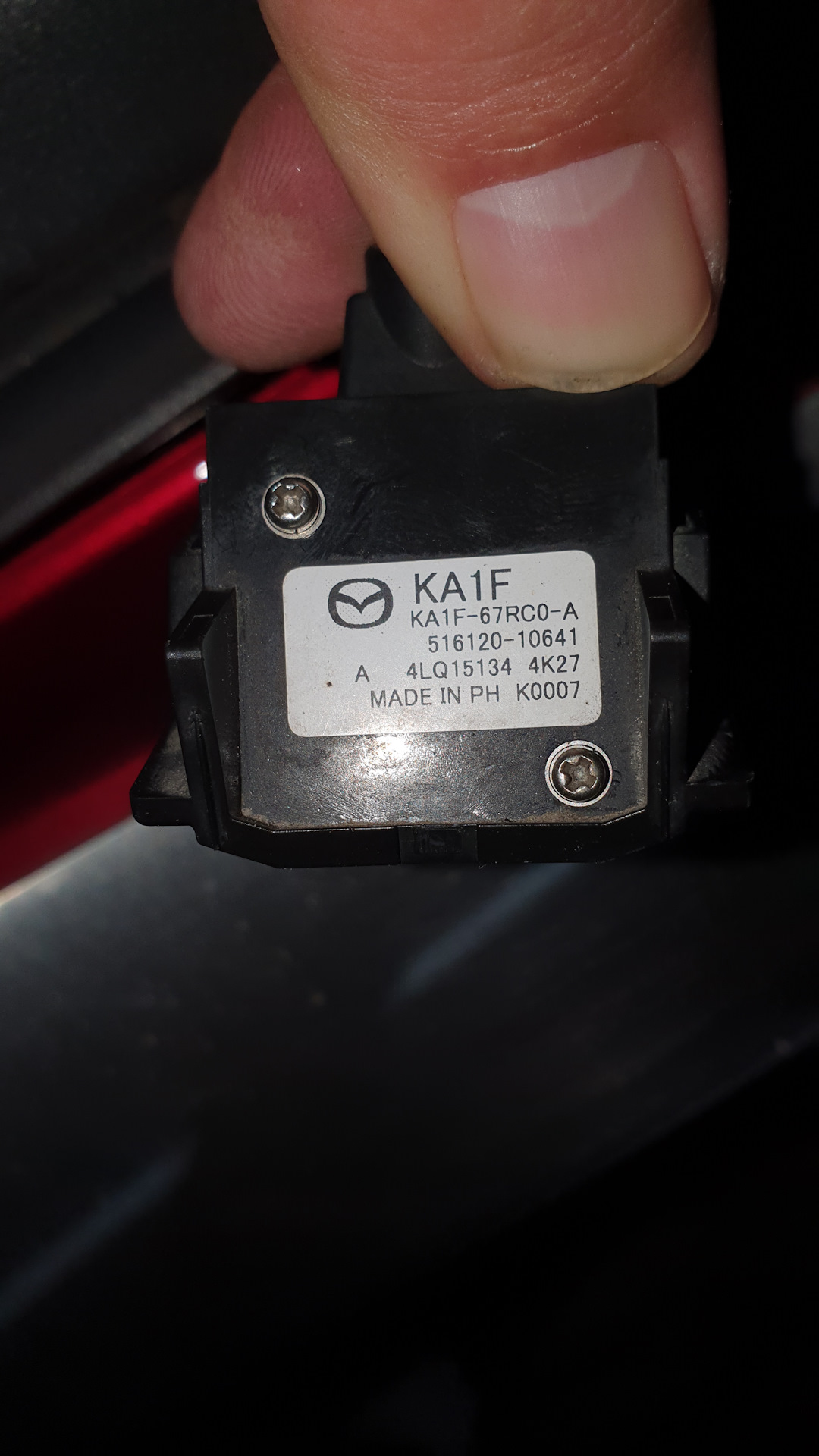

а) угловой сенсор рулевого колеса

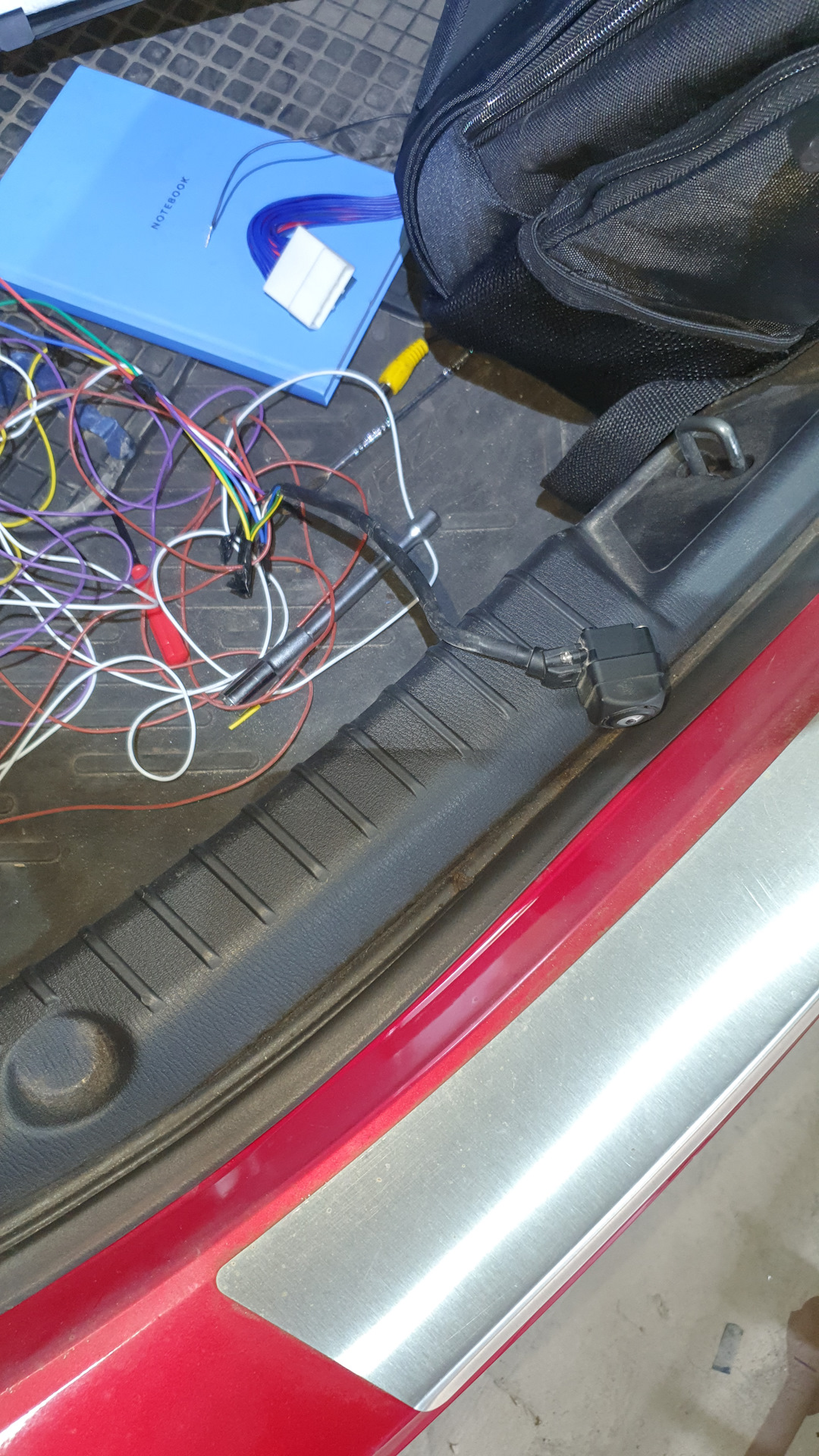

б) камеру от шестерки или от СХ-5
в) заглушку в багажник, где стоит камера(у кого не было изначально камеры, у тех она уже есть)
г) разъем(папа) камеры
на данный момент пока все), потому что камера была установлена на скрутках, для проверки работоспособности.
Ну еще и пунктик Д) нужно доделать проводку в багажнике. У меня как оказалось в салонной и торпедной проводке заложены 4 провода для штатной камеры. В новой камере используется 7 проводов: два это подключение к MS-CAN, третий +12 от зажигания и четвертый минус. Эти четыре контакта буду брать от RBCM. Так что для установки этой камеры потребуется снять обшивку крышки багажника и обшивку с левой стороны, для доступа к модулю RBCM.

приветствую, нужен новый шлейф с датчиком поворота руля

Я уже инсталировал ее полностью, на днях напишу… есть нюансы, в самой камере как посадить в родное место, а в плане подключения проблем нет

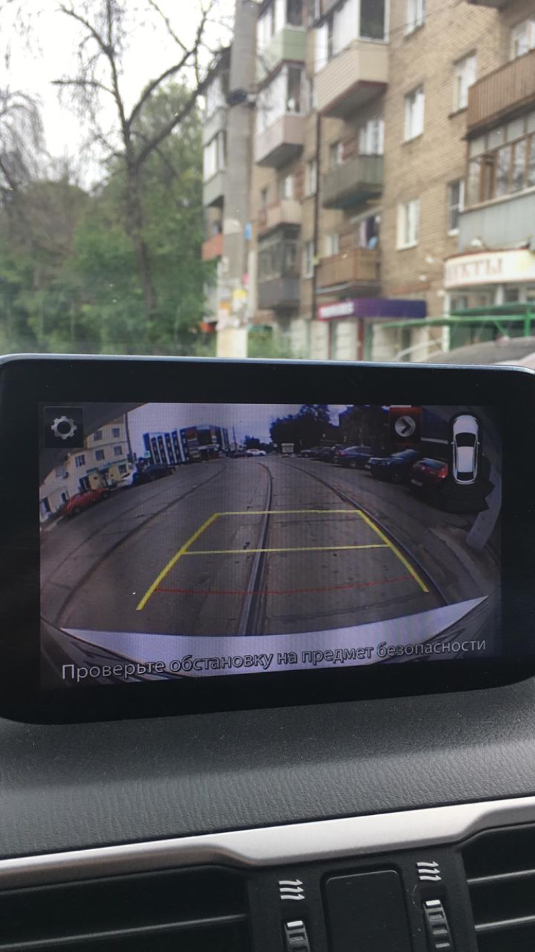

Такой тип камеры срабатывает быстрее) второе дистанцию показывает если есть штатный парктроник.
И что тут ещё не видно?)
После красной линии, две которые жёлтые тоже двигаются, датчик парктроника зацепил какое-то препятствие
