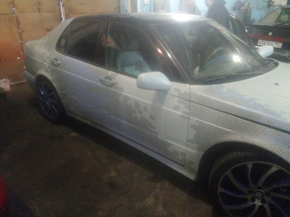

Договорился с Тимофеем и выдвинулся отдавать машинку на ремонт, коробка F-40 зло!:))
Приехал в 15-00, Тимофей сразу-же загнал машину на подъемник и слесарь принялся снимать коробку, дотошно изучая снятые детали резиночки все в отличном состоянии течей масла нет, как в тот раз устранил более нигде не сопливит.
Я дождался снятия коробки для того чтоб посмотреть что у меня со сцеплением итог:
Выжимной в хлам
Корзина подуставшая и диск тоже, но еще сносно
Маховик с большим люфтом-решено заменить
Сальник колена начал потеть-все равно менять, но вовремя получилось:)
В результате разборки выяснилось течь антифриза в корпусе термостата-решено заменить термостат и прокладку на оригинал.
Коробка снята но сервис не работает 7-го числа, завтра 8-го будет вердикт по вскрытию коробки ну и ремонту ее
примерный бюджет с запчастями составит 40000руб. Коробка перестанет шуметь как у всех, я успокоюсь и получу гарантию на работу:)И наслаждения ездой без проблем
