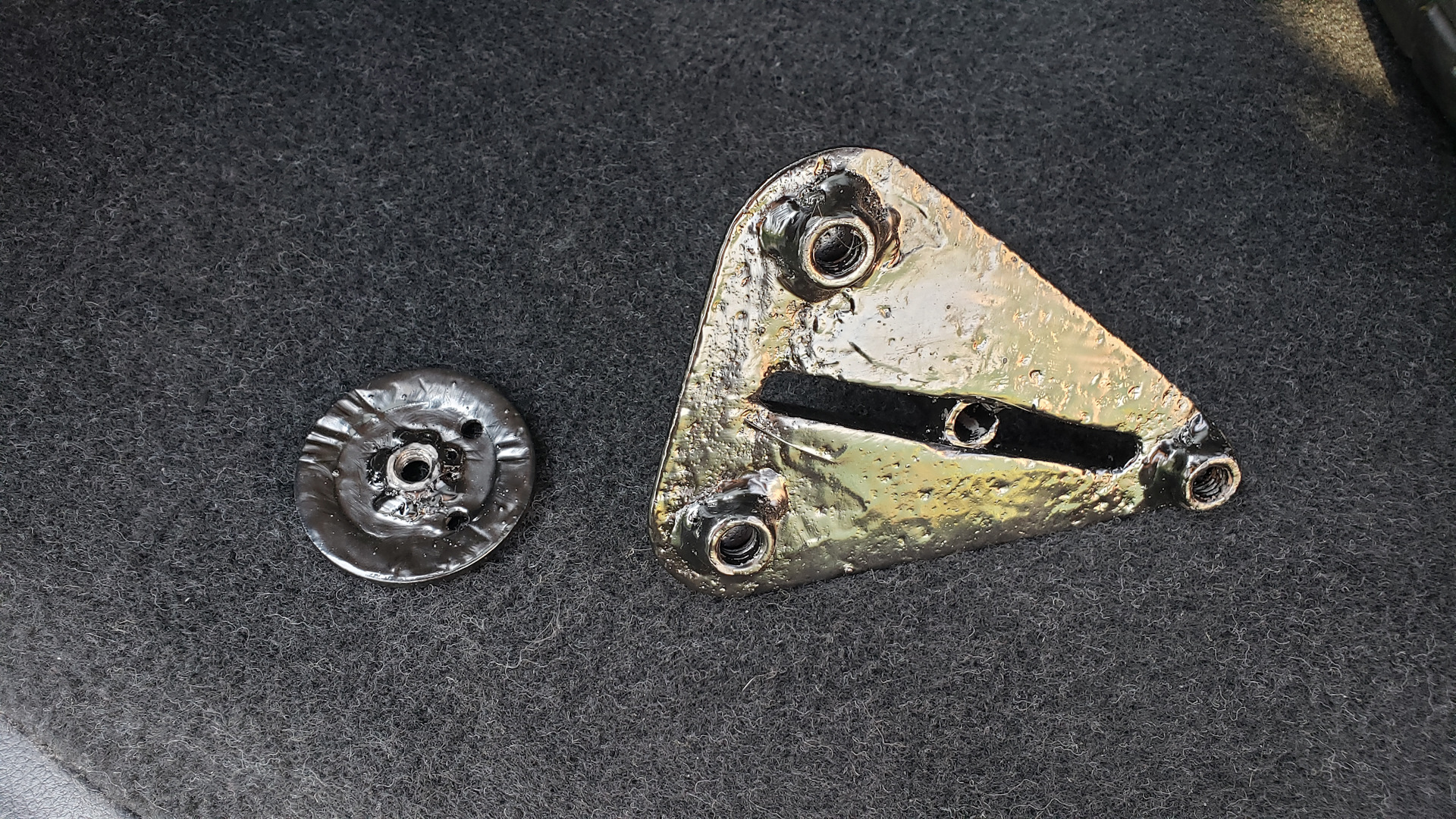

При установке ГБО в наш авто, газовый баллон ставится вместо запасного колеса (докатки). А так как в моей комплектации авто имеется штатная аудиосистема BOSE 7+1, то этот самый "+1" — это сабвуфер, который располагается внутри докатки. Как с ним быть после установки ГБО каждый решает по-своему. Я нашел несколько вариантов решения вопроса:
1. Убрать вообще сабвуфер и продать. Встречал в продаже автомобили где уже был изъят саб. И на OLX также встречал предложения продажи сразу комплекта, докатки с сабвуфером.
2. Установка сабвуфера под полки, вместе с баллоном ГБО на 48-54л. Это кстати, самое популярное решение в Рог Клубе среди тех, кто эксплуатирует автомобиль преимущественно в черте города и в докатке нет необходимости.
3. Распаковать сабвуфер и вмонтировать в боковую обшивку багажника или же поменять на сторонний саб, также вмонтировав в обшивку багажника. Это самый дорогой и трудоемкий вариант, как мне показалось.

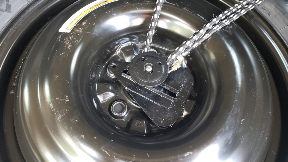

4. Мой вариант, прост и гениален (имхо :-)) — это оставить максимально заводскую конфигурацию и прикрепить сабвуфер внутрь докатки, и закрепить в багажнике. И установка докатки с сабом в багажник, сверху полок.
Для этого понадобится немного смекалки и оч.умелых рук)).
Я для этого изготовил кронштейн из какого-то ржавого куска металла найденного на металлоломе, четырех старых гаек, старого дверного навеса, шайбы от Ланоса, немного сварки с болгаркой и остатков черной эмали. Фиксирующий болт остался заводской, только немного укороченный с помощью болгарки, дабы не выступал за пределы запаски. А чтобы запаска не болталась по всему багажнику, укрепил ее с помощью стяжки-резинки к штатным транспортным проушинам.
Располагать запаску можно, как на полках в верхнем положении, если баллон высотой 200-250мм, а также и на полках в нижнем положении, если баллон высотой 160-180мм.
Кронштейн — это кусок металла, к котору приварены три гайки с обточенными краями, чтобы они плотно ставали в болтовые отверстия запаски. Также, для удобства крепления запаски стяжками, была приварена трубка к кронштейну, а к гайке приварена большая шайба, чтобы стяжка не соскакивала и был дополнительный упор для перевозки чего-то сверху докатки.
Также, этот метод имеет еще одно дополнительное преимущество, при отделении саба от докатки, его можно поместить под полки и эксплуатировать, как в методе номер 2 (выше). Но об этом будет чуть позже в отдельном посте, так как нужно будет провести некоторые манипуляции с баллоном)).
