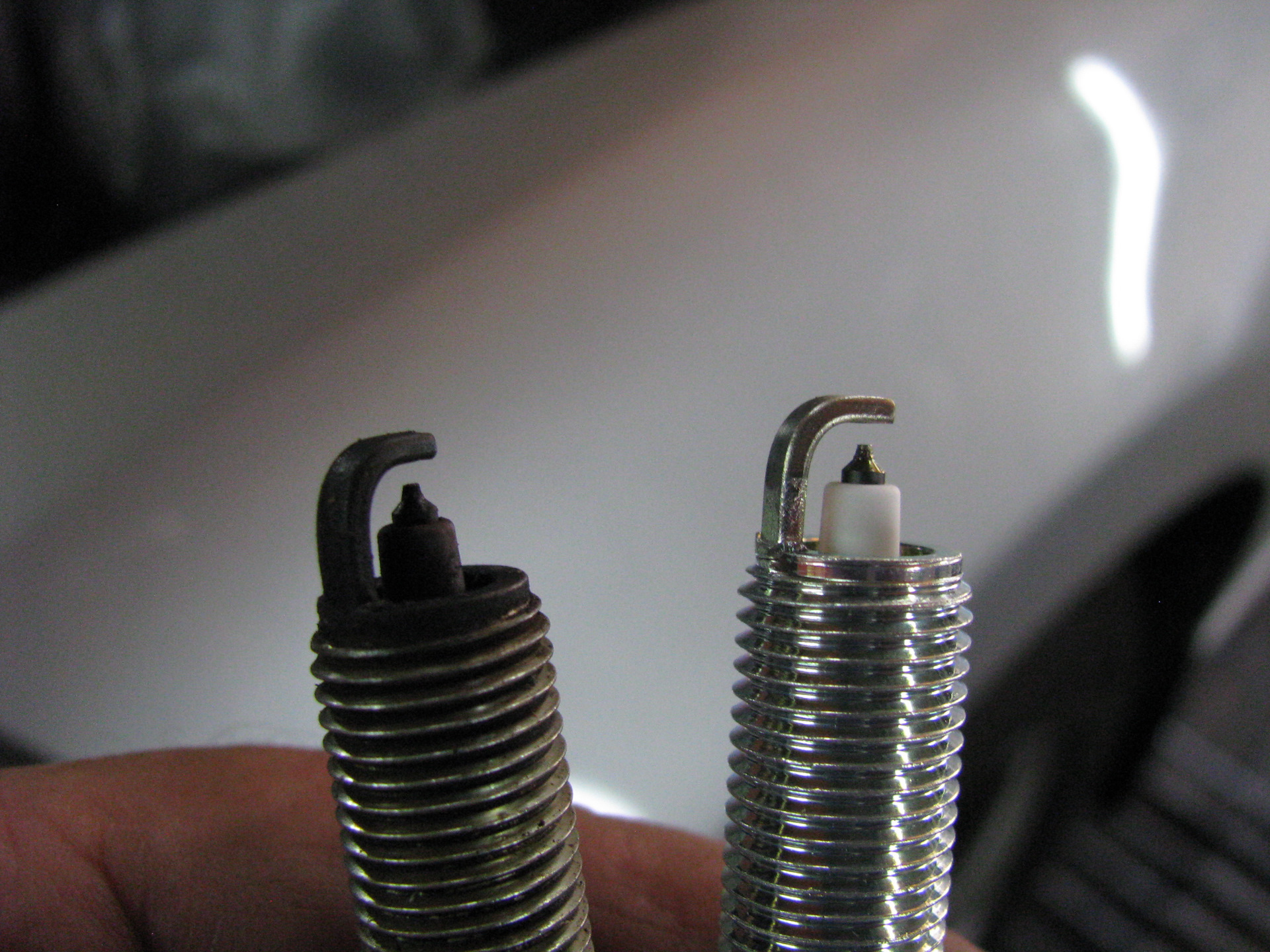

, по окончании процесса сняли впускной коллектор и дроссельную заслонку и выкрутили свечи. Меня удивило состояние свечей, практически как новые, дроссельная заслонка практически чистая, но все равно её очистили полностью.

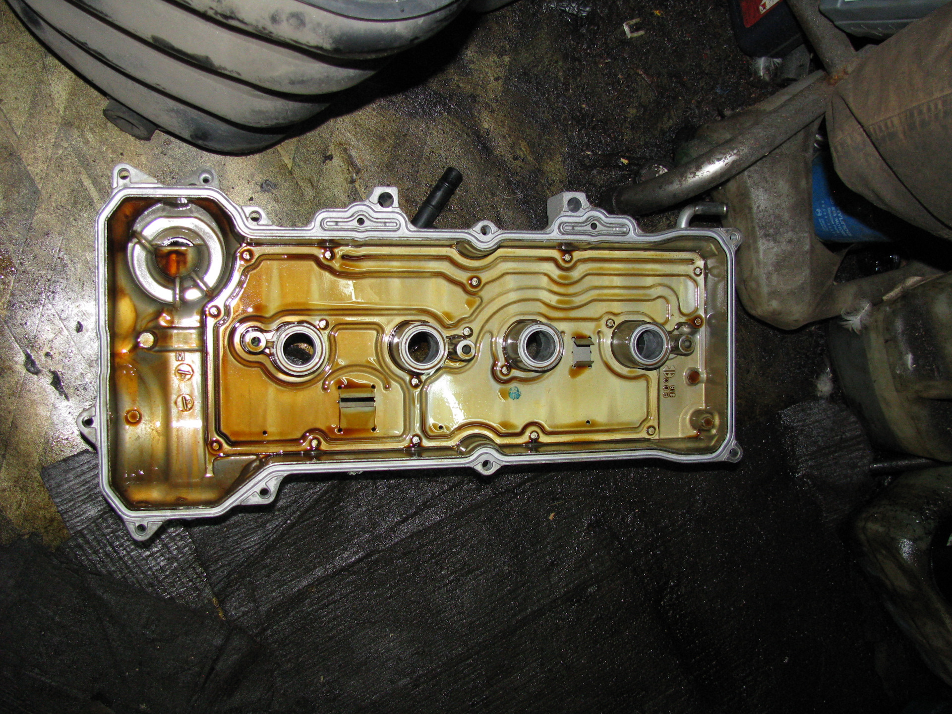

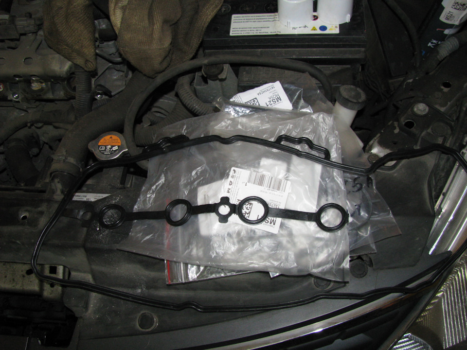

В промежутке между работами сняли клапанную крышку для замены прокладки, тоже в профилактических целях, в общем можно было это и не делать, прокладка была эластичная, но делать нечего, заменили на новую, ставил оригинал.

Далее, выкручиваем старые свечи и продуваем компрессором камеры сгорания, остатки раскоксовки собираем тряпкой
Затем вкручиваем новые свечи и собираем впускной коллектор и дроссельную заслонку
