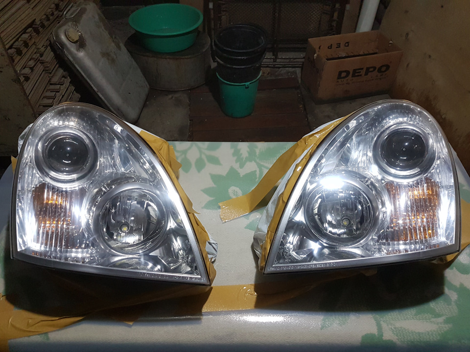

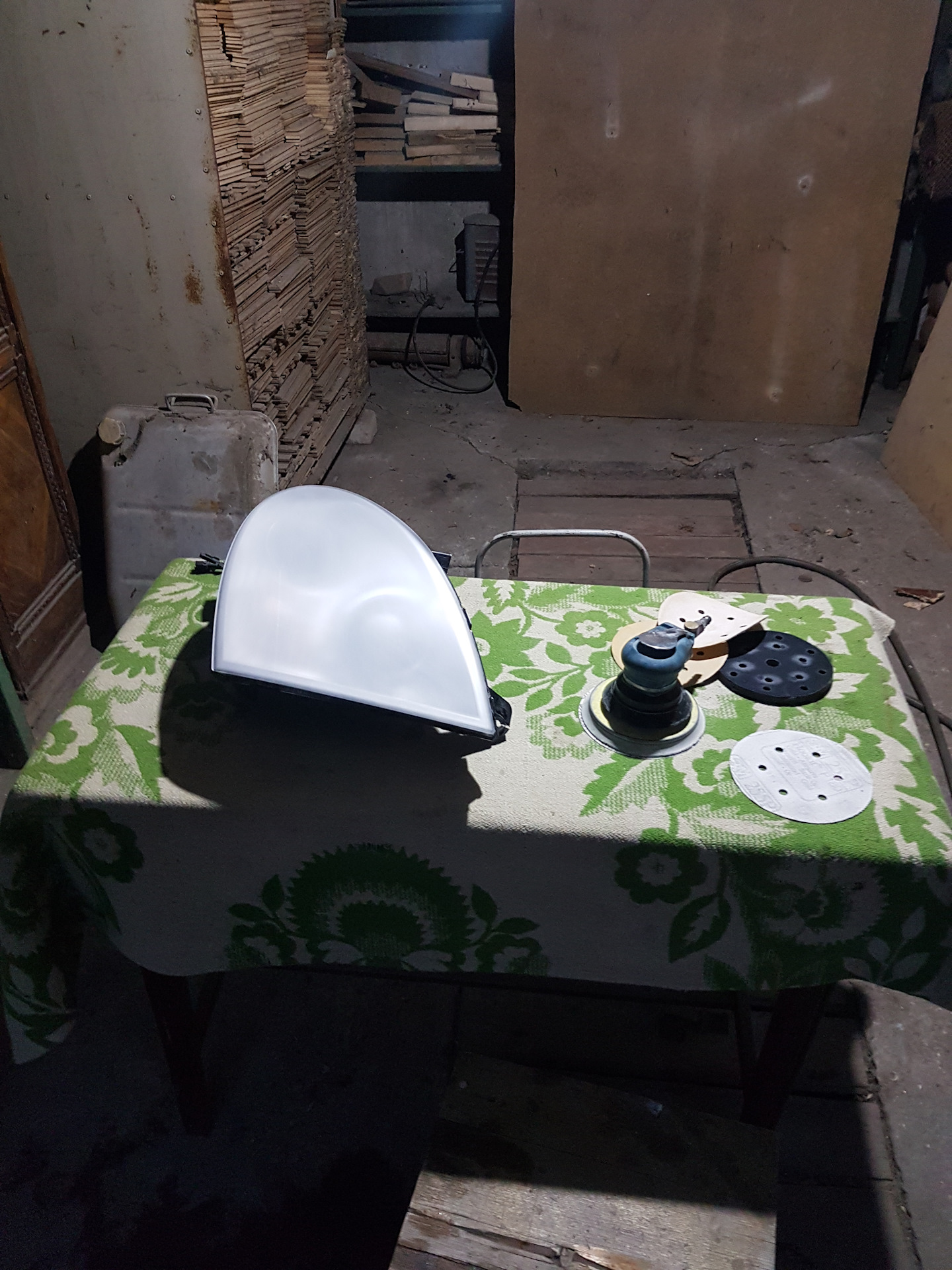

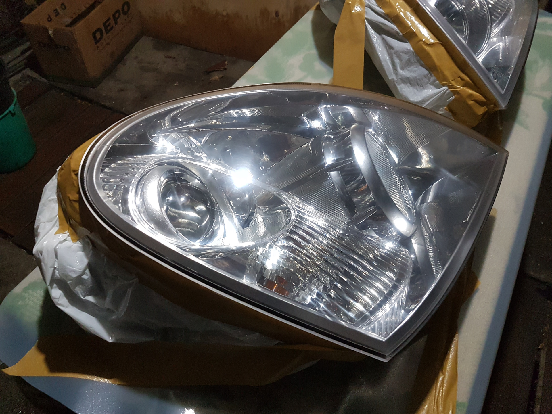

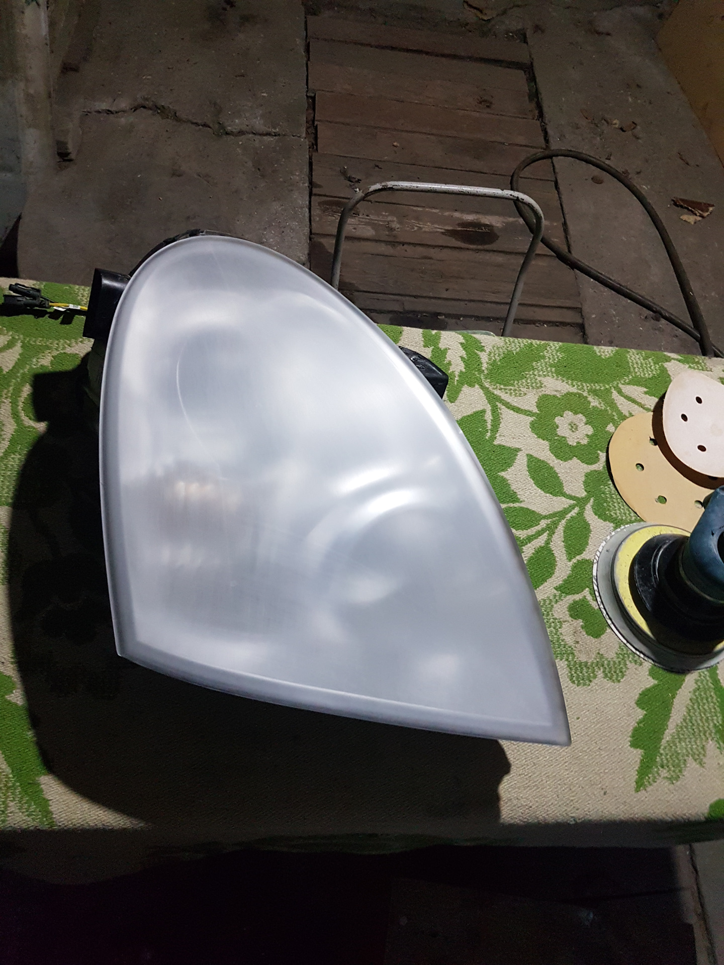

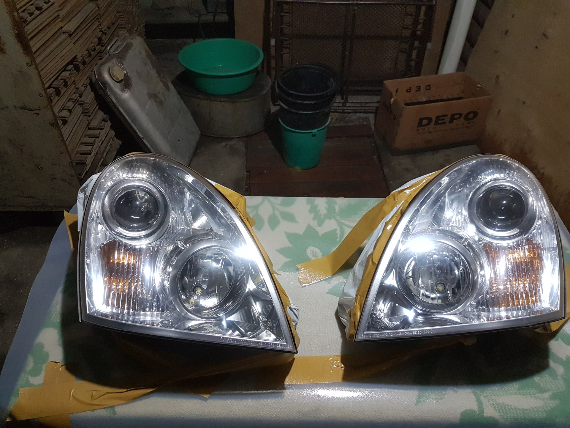

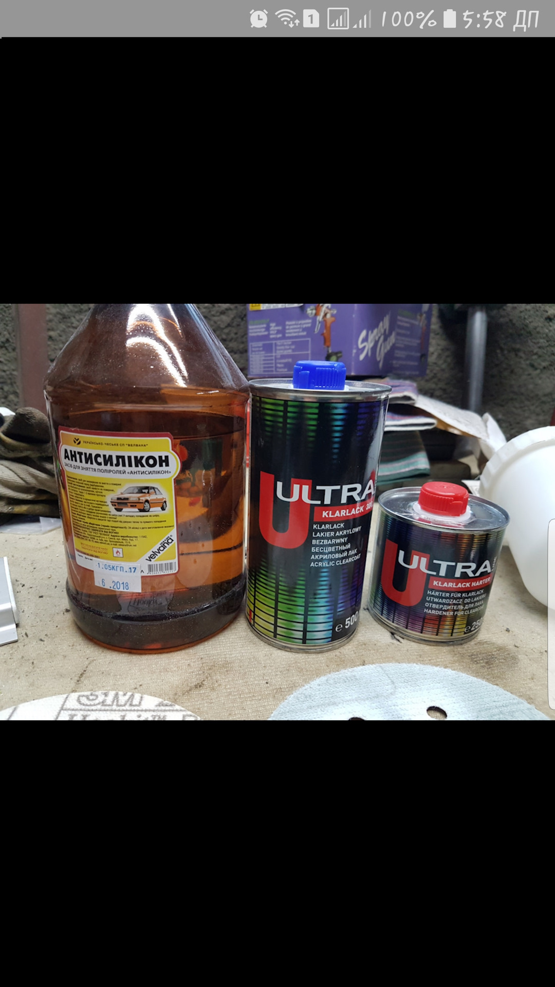

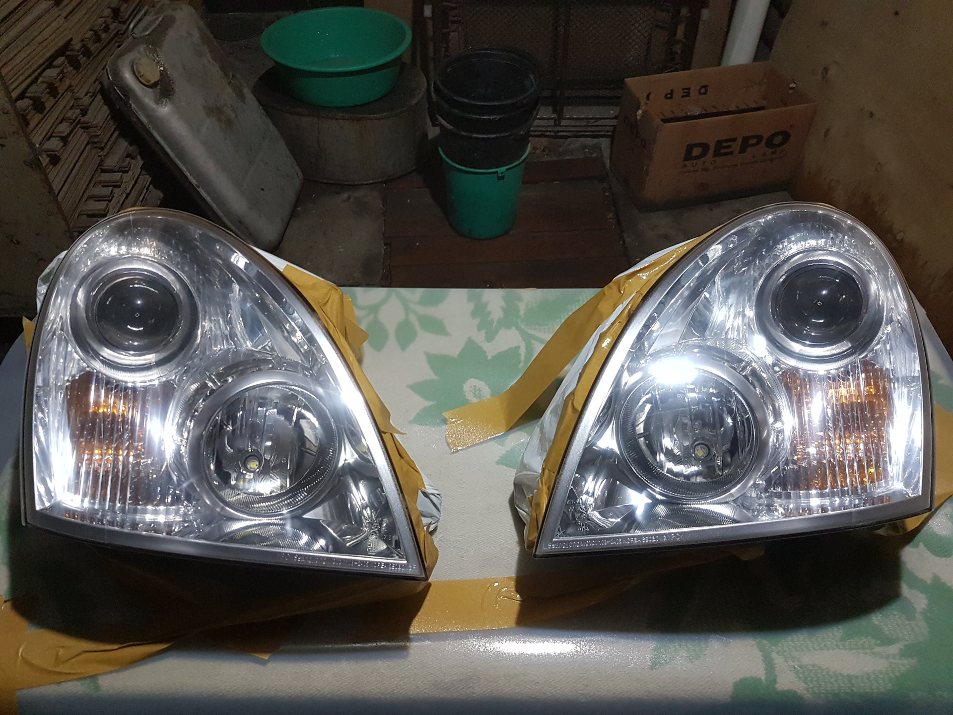

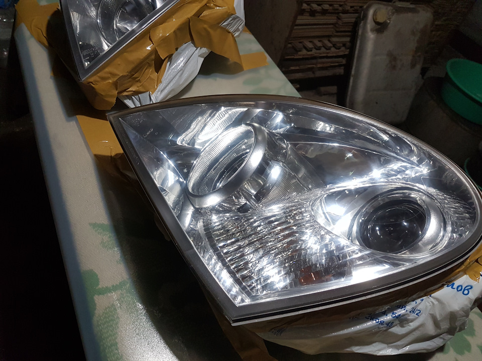

У брата на его REXTON начело слазить защитное покрытие фар, совсем стали желтые, предложил ему зделать их новыми, немного лака, немного наждачки и всё по старой схеме, стали реально как новые
Красиво! Лак какой брал?
Спасибо, недорогой, главно чтоб несильно крепкий, потому что, дорогие будут крепкими, а если в него попадёт камень может быть скол.
отлично получилось))
Спасибо!
Да тут варианта, под лак или поклейка бронеплёнкой. А так хорошее восстановление б/фар

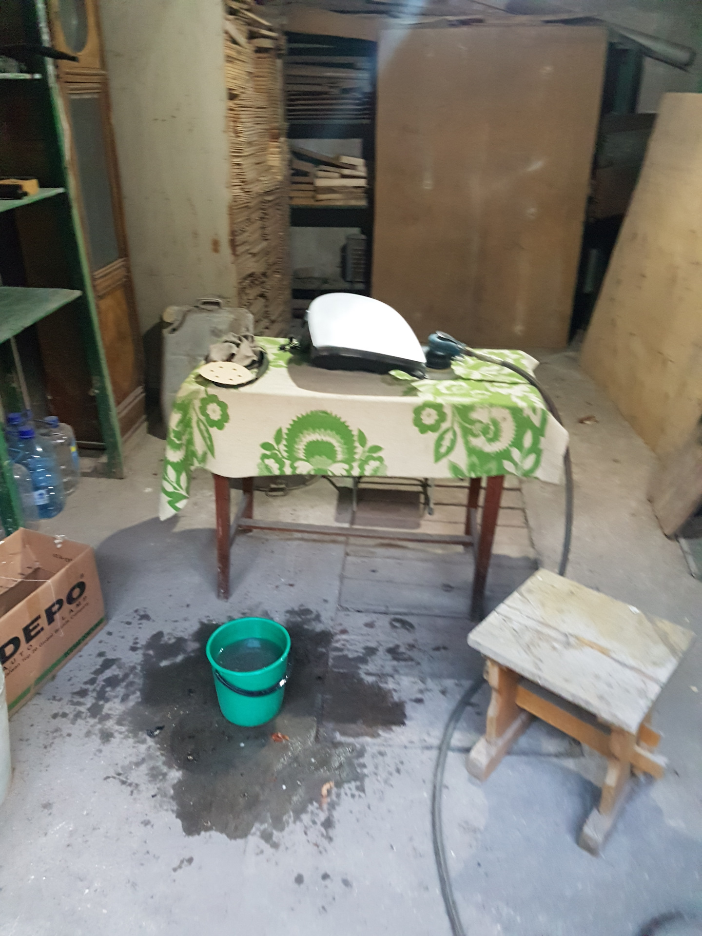

Орбитальную шлифмашинку лучше пневмо или электро взять?
Пневмо удобней в руке держать, а электро если у тебя нет компрессора под воздух
