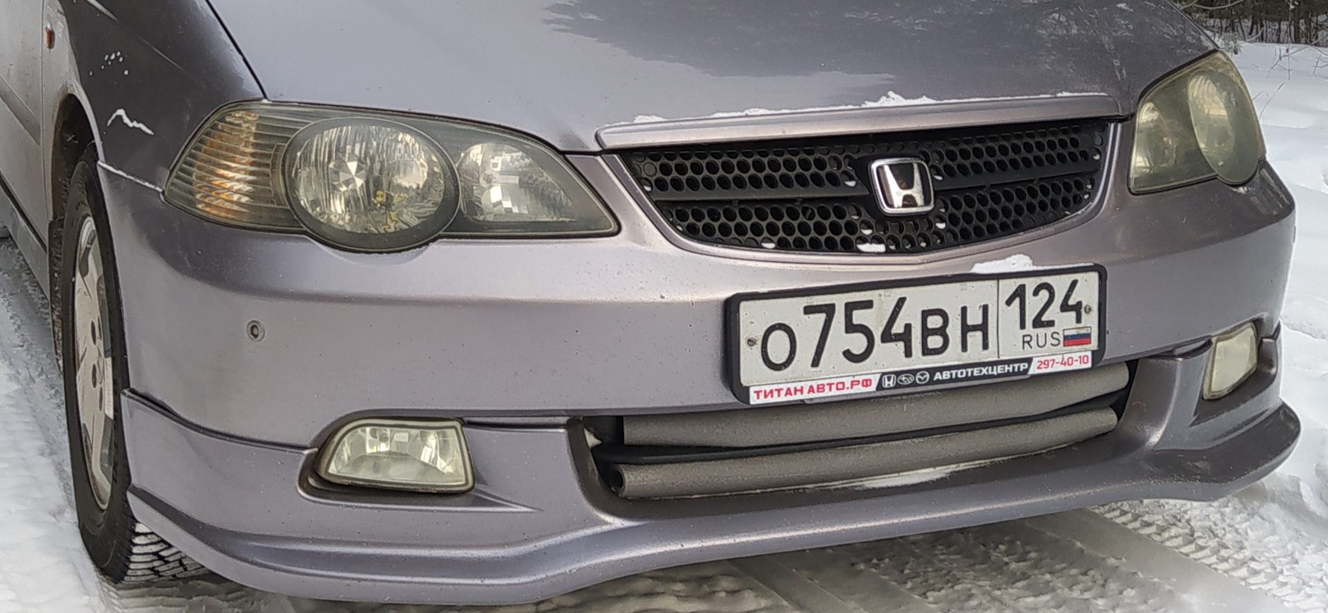

В мае этого года увидел на драйве бортжурнал HONDAREK24 о дополнительном охлаждении и внешнем фильтре для акпп. До этого очень не мало слышал о проблемах с акпп особенно в летний период когда жара, дополнительное охлаждение действительно вещь необходимая и нужная для нашей машины. Есть еще один недостаток у акпп, это фильтр который находиться внутри коробаса и без снятия ее с машины и разбора его не поменять, поэтому выносной фильтр который значительно продлит жизнь родному фильтру да и коробке в целом. Где то в середине мая я начал покупать все необходимое для этой процедуры.
1) Маслянный радиатор с Алиэксперсс (ru.aliexpress.com/item/32…042311.0.0.56e233ed1p2McZ) 1600р с доставкой.
2) Выносной фильтр АКПП( заказал на дроме с Хабаровска) 800р с доставкой.
3) Шланг GATES d=10мм маслобензостойкий 3м – 340р за метр.
4) 10 хомутов- 200р.
5) Так как от Subaru мне нужна была только площадка куда подключать фильтр, то нужно было купить маслянный фильтр акпп, выбор пал на JS ASAKASHI HC0014 так же есть еще аналоги, оригинальный покупать не стал так как он стоит 1500р, тогда как JS ASAKASHI обошелся мне в 600р.

Потом пилил фильтра? Какой из фильтров лучше? Думал что лучше Micro mtw70 но 1 пилил и не очень отзыв, а js asakashi hc0014 при распилах больше хвалили. sakura (хоть он вроде аналог js), ashika сразу по рейтингу отпадают
На мой взгляд, Micro mtw70 лучше, так как у него не перепускной клапан стоит как на других аналогах, а сеточка как на оригинальном фильтре от Субару, япошки думаю не зря так сделали. Я уже 4 фильтра таких поменял, всё с ними хорошо я доволен.
Есть фото? Смотрел на старом mtw70 не видел сеточки, конструкция с клапаном, как и ads72104 (blue prilint) что в цене 15-20$
Я же тебе в личку скинул фото распила mtw70,
Интересно почему посоветовали фильтр на выходе из кпп поставить, а не перед входом в кпп
Вот тут не скажу, но работает всё на ура, внешний собирает не мало всякой каки.
www.drive2.ru/l/614361743820349491/
Привет, как ведет себя акпп после установки внешнего фильтра?
Да все ок работает плавно не тупит, в морозы тоже все ок, низ решетки закрываю.
В общем на поток фильтр не повлиял?) Фильтр ещё не менял, было бы интересно его разобрать, фракцию грязи посмотреть?
С потоком все хорошо, фильтр менял и бортжурнал писал
