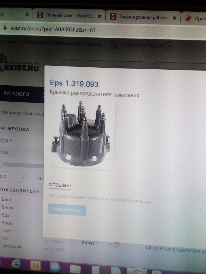

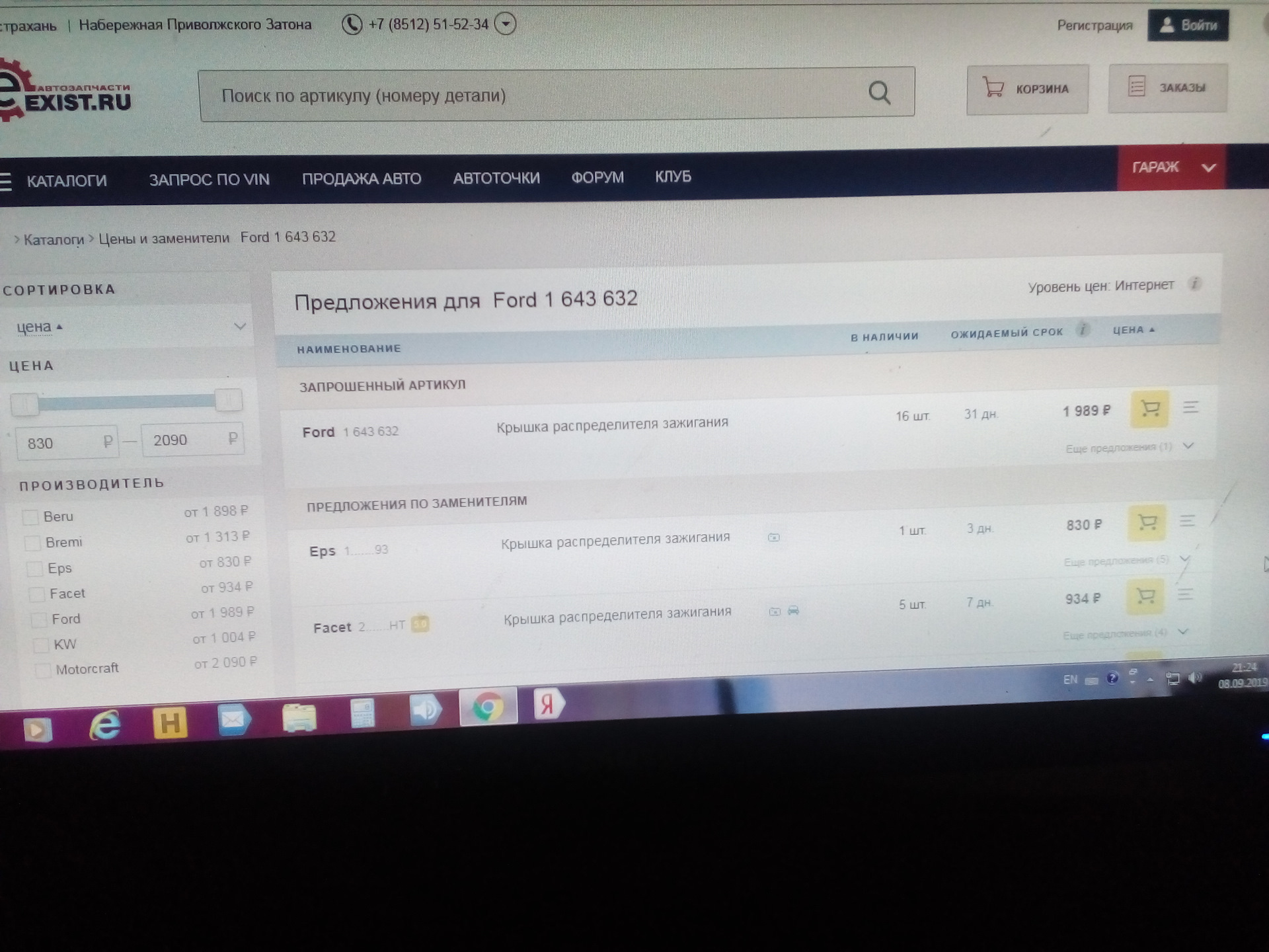

крышки трамблера все которые находил были под крепление защелкой, а у меня крепиться она двумя болтиками, подскажи как у тебя
Блин, номера не сохранились? Искал крышку трамблера, не нашел, да и с проводами засада была
Я бы тоже поменял крышку хоть и в нормальном состоянии она у меня но увы. Под болты не найти
