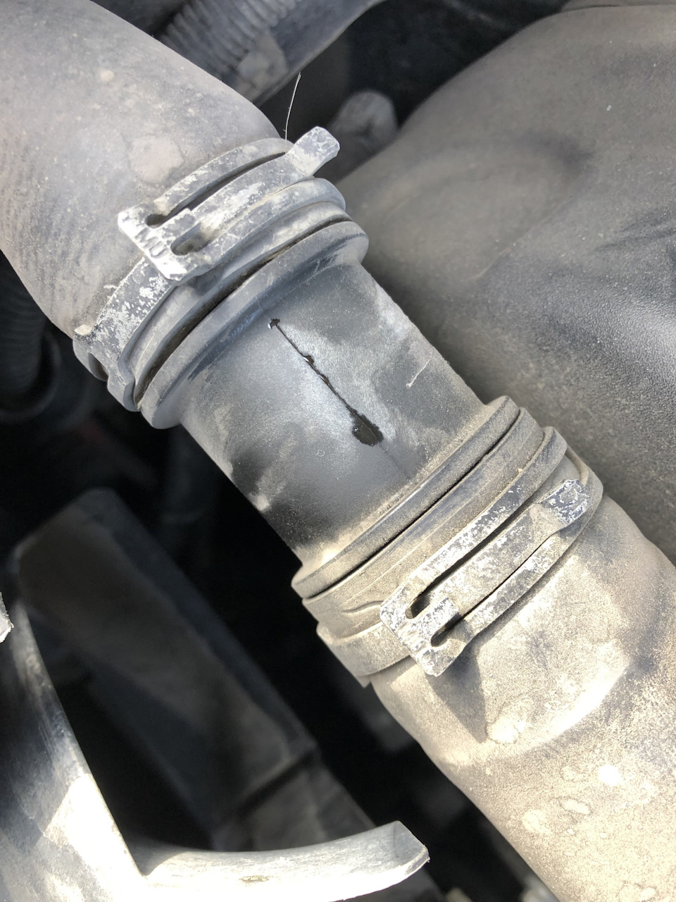

Месяца полтора искал куда девается антифриз. Вроде везде все сухо. Облазил весь мотор, а делать вон какое. Подлец- он же тройник верхнего шланга радиатора! Появился свищ по шву. Пока едешь — сифонит. Остановился, постоял пару минут, все подсохло и все, ни чего в глаза не бросается! Как всегда, подобные казусы выясняются в выходные дни, да где-нибудь на трассе)))) Но, кто ищет, тот всегда найдёт! Очень выручили ребята с сервиса «Джип 4х4»! У них же и заменили этот шланг. Теперь буду заказывать и менять все остальные шланги, т.к. пластик просто крошится от времени…

Немного не понял, так сифонит тройник же, какой шланг менял?)
Тройник отдельно от шланга не продаётся )))
Вот оно как))) тогда ясно. И сколько стоит сей девайс?
В зависимости от жадности продавца)))) От 5000 и выше)
