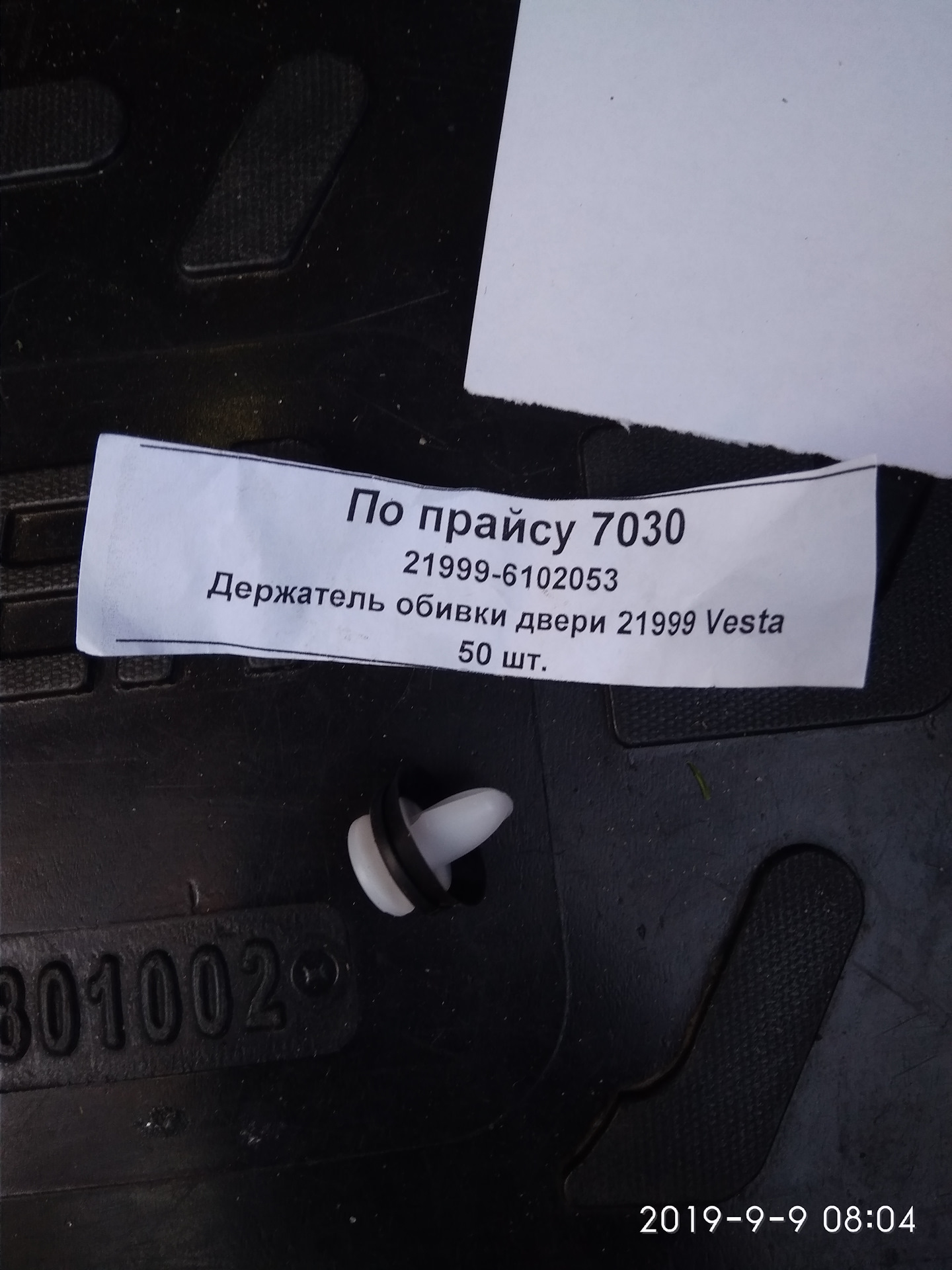

Можешь номер пистонов подсказать?
Посмотрю. Брал у себя на работе 50 шт 220 р
Der-Meister
