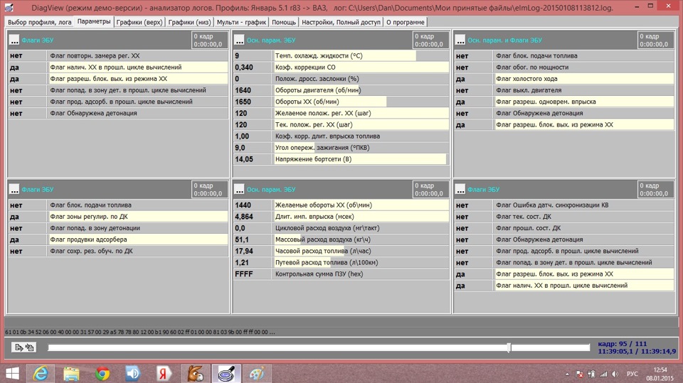

Сомнение в адекватности диагностики, похоже протокол не совпадает. ЦН по нулям Длительность впрыска везде 4,83 МРВ нереально большой Часовой расход топлива большой
такой ощущение, что МРВ и расход с запятой не в том месте… я прекрасно понимаю, что программа OpenDiag через китайский Wi-Fi адаптер не фонтан, поэтому и прошу тебя приехать и посмотреть на моё ведро :D
ЦН по нулям
ДМРВ и ДК отключены!
