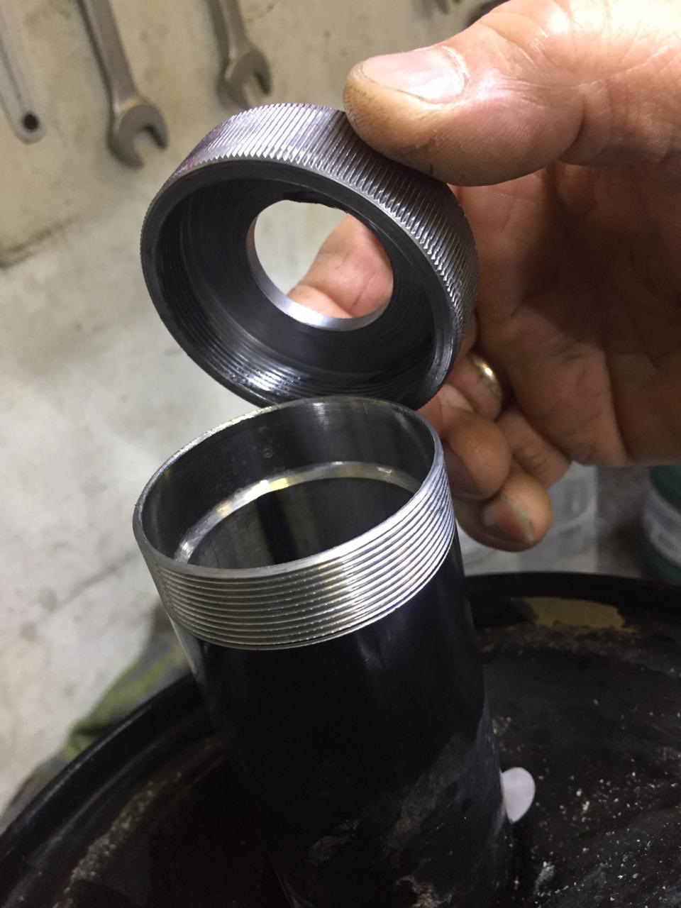

С недавних пор начал доставать неприятный звук в передней подвеске. При проезде по неровностям и лежачим полицейским он был особенно неприятен. Ранее после проверки на вибростенде по стойкам был вынесен вердикт, процент износа около 60%
Почитав форумы узнал, что Кайябы уже не те. У знакомого новые потекли после 12000 км пробега летом, ужоснах!

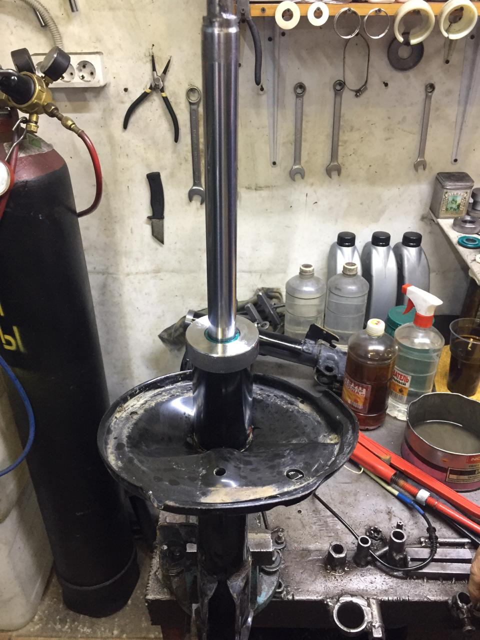

Оригинал был неинтересен из-за цены. И тут другой знакомый подсказал мне контакты одного человека, который профессионально прокачивает стойки. На счет прокачки стоек прочел очень много тем. И все не понравились. Но здесь решил все досконально изучить. Зовут этого человека Вугар Нахметов. Нахваливать его не буду, это уже сделано все до меня много раз. Вся информация про него есть в интернете.
После ремонта Вугар подтвердил полную кончину моих амортизаторов.
Машина словно ожила. Рулежка значительно улучшилась, руль стал острее, никаких клевков носом, проезд неровностей идеален! И главное валкость стала минимальна.
По деньгам: работа со снятием, установкой 7500 за пару. Новые 8000 за пару и 2000 замена. Последующий ремонт и прокачка 3500-4000 со снятием и установкой. Почти бесплатно, так как стойки уже разборные.

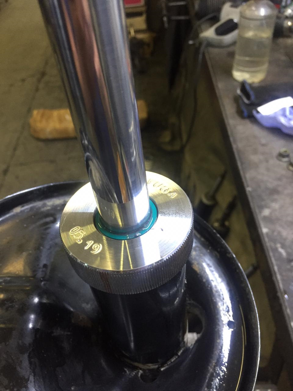

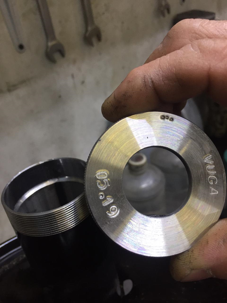

Шток меняют? Или просто режут резьбу, и вкручивают новый сальник?
Мне вроде меняли, Вугар сказал, что кривые были. Новый сальник, новые жижы. Все как положено.
