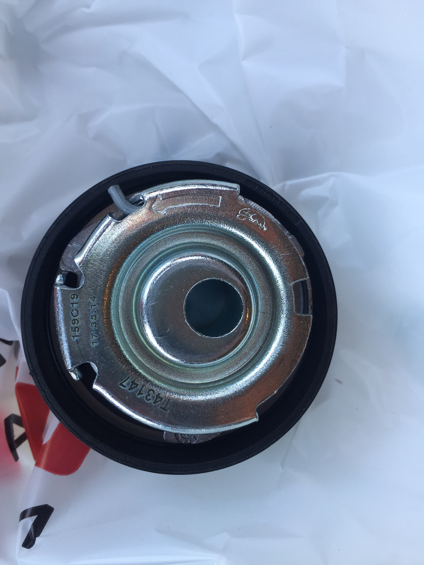

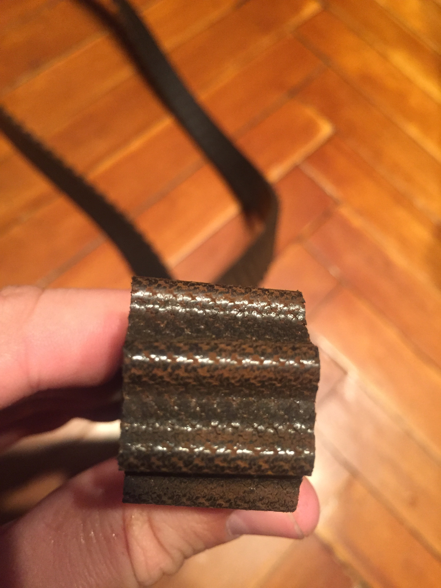

Приветствую всех! Пробег на данный момент 90 тыс. км. Не смотря на заявленный АВТОВАЗом ресурс привода грм в 180 тыс.км, решено его заменить.
Для этого было приобретено:

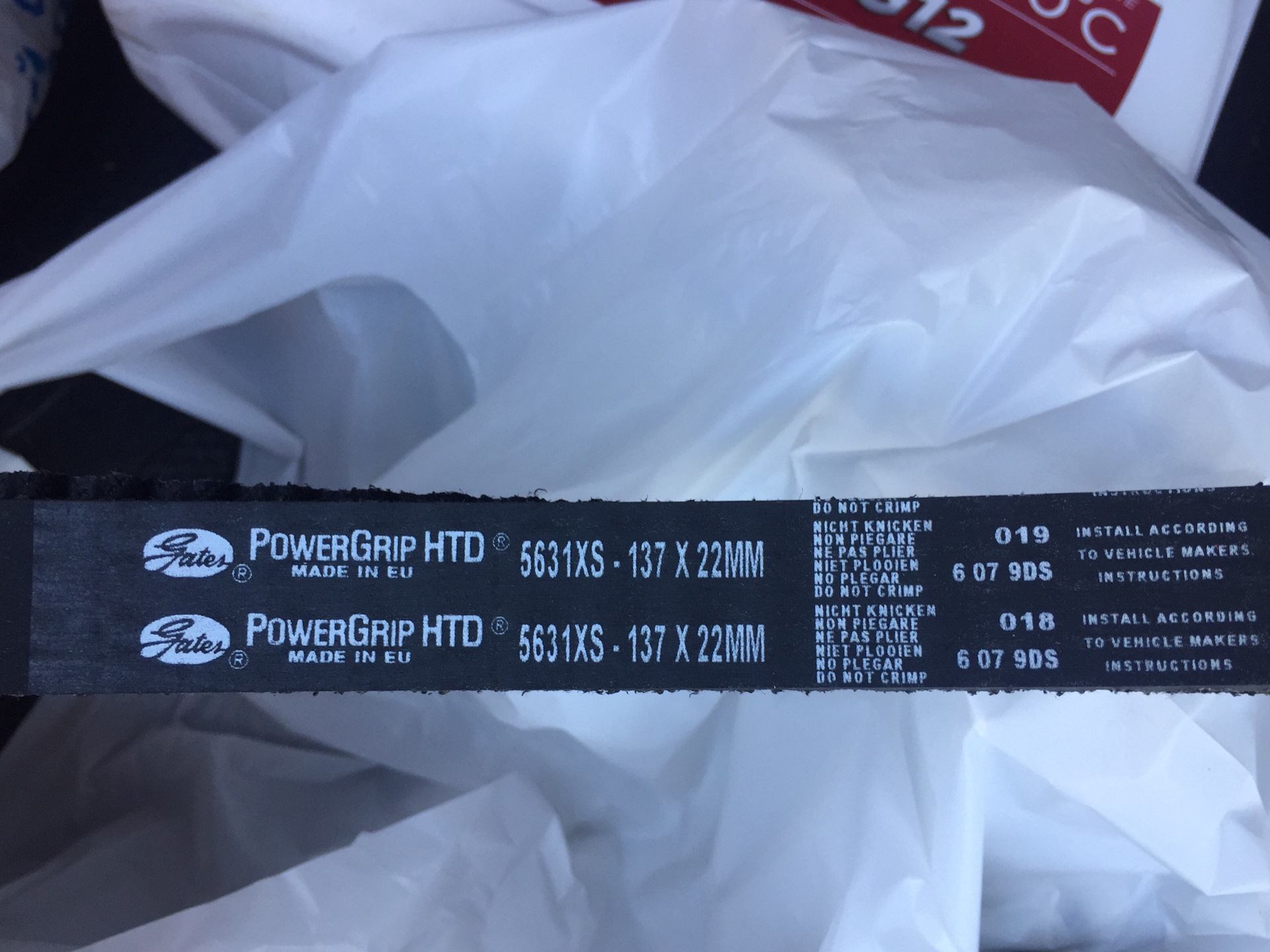

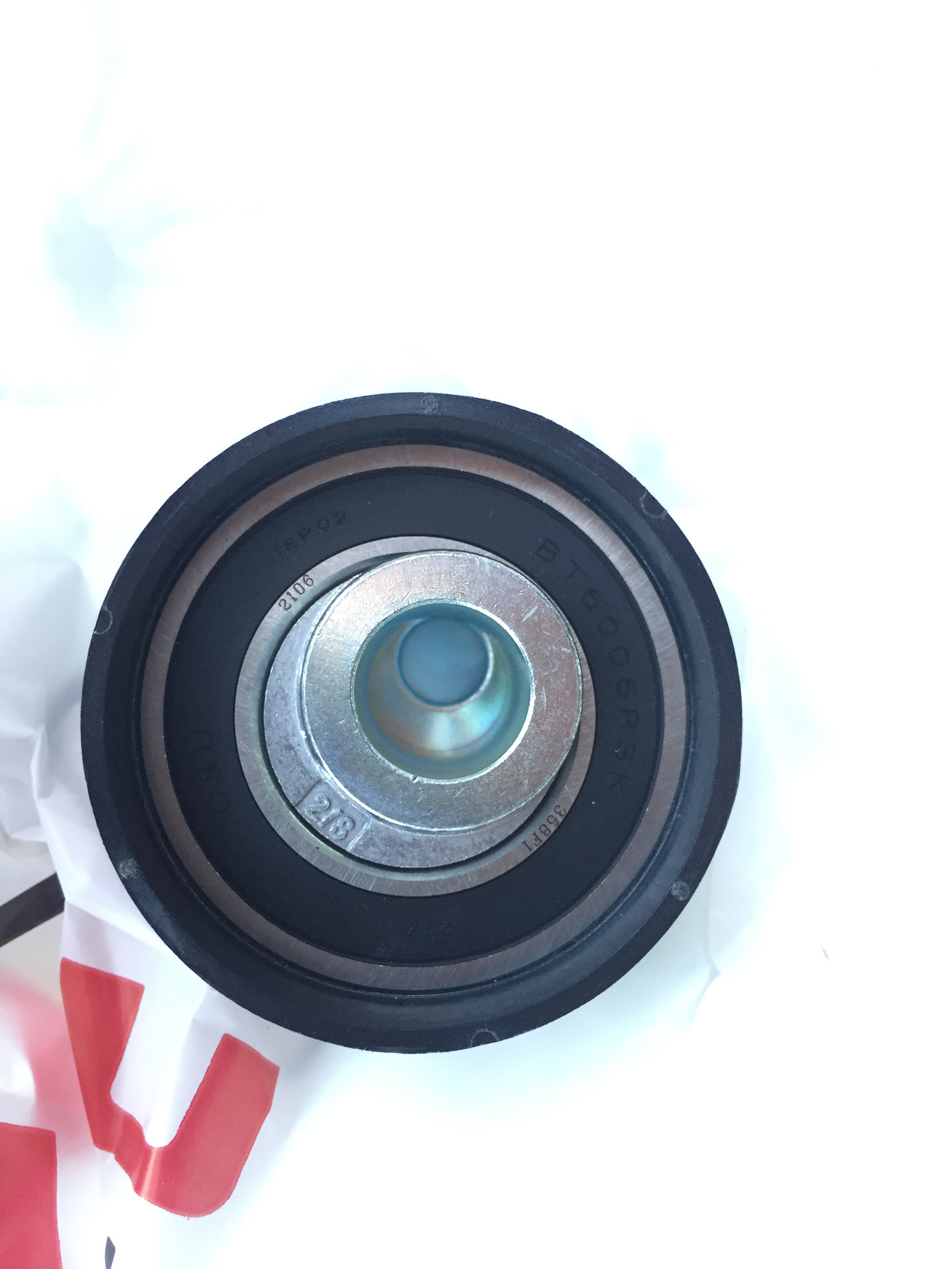

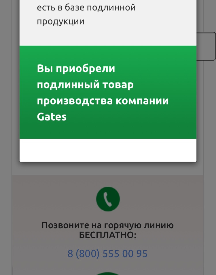

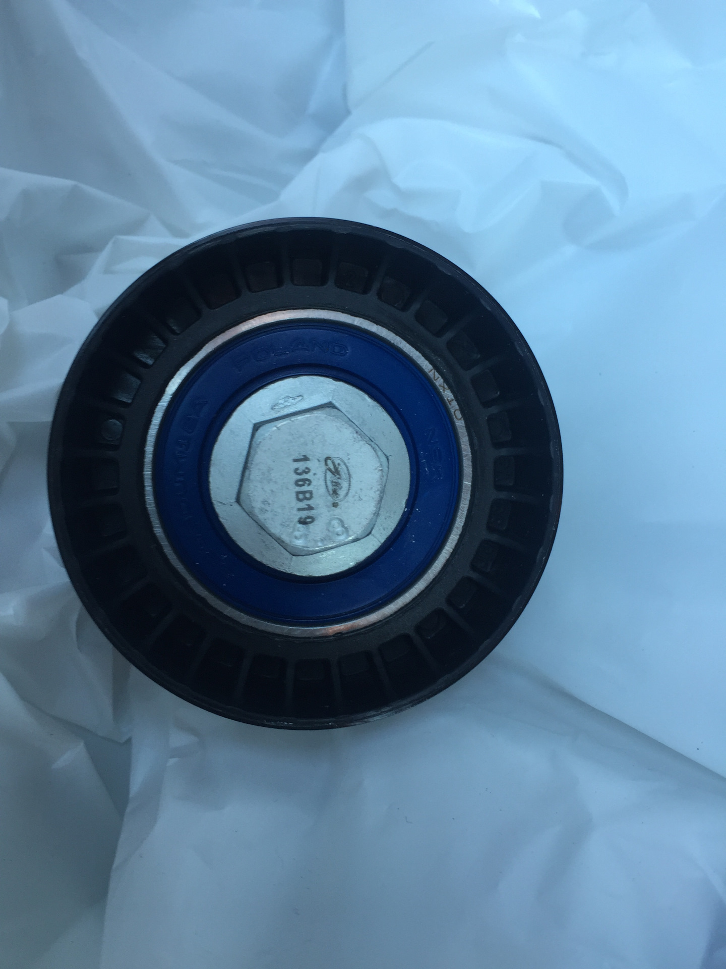

— Комплект Gates KO15631XS, ремень+два ролика
Вроде не подделка, по коду проверки на подлинность определяется как оригинал.

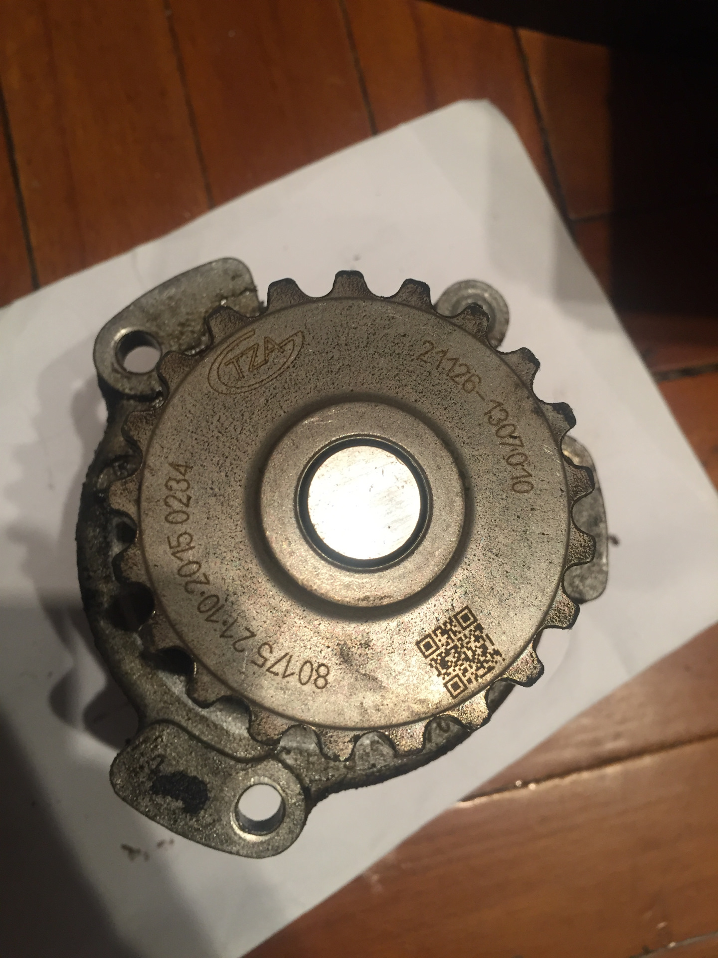

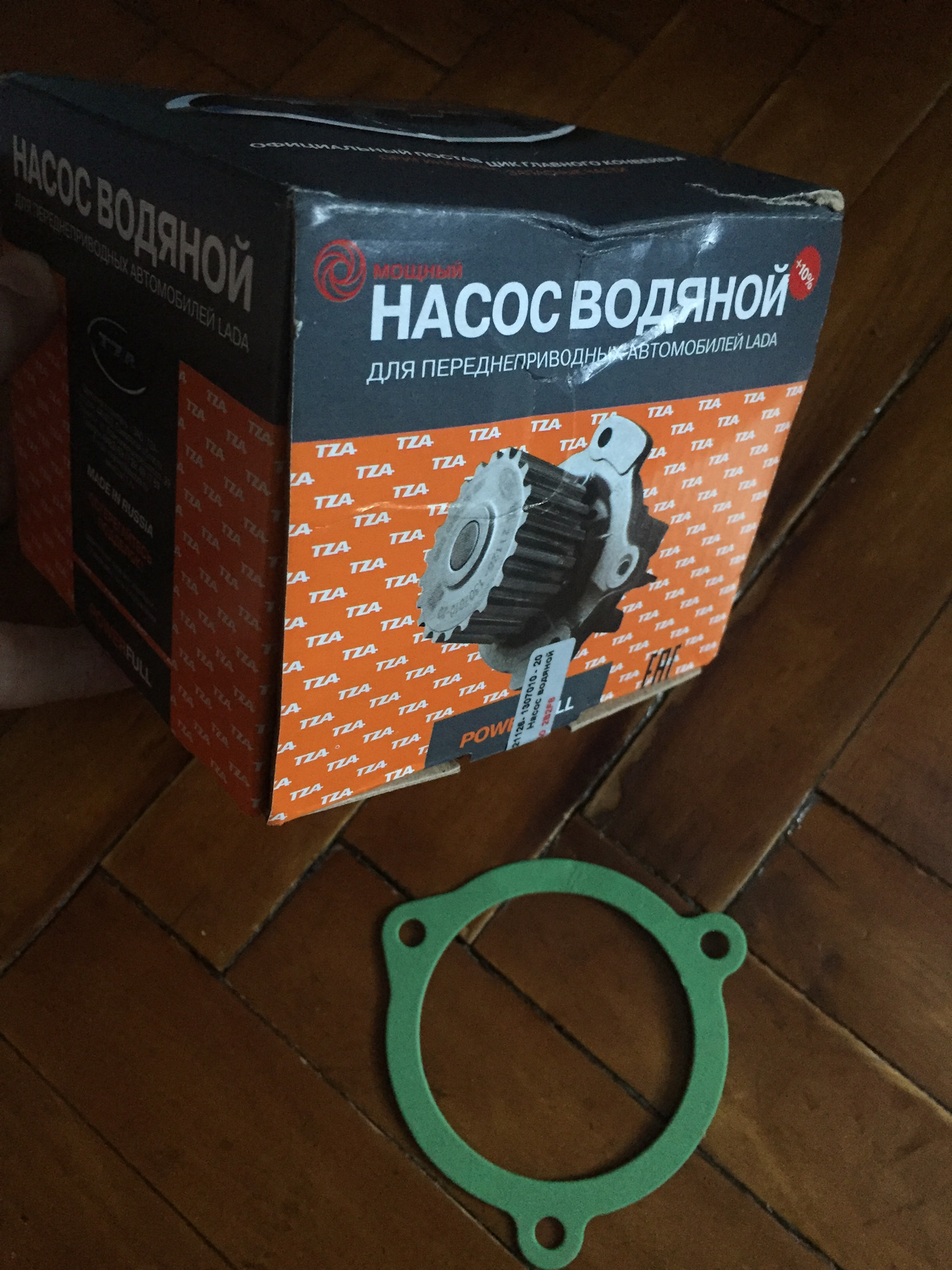

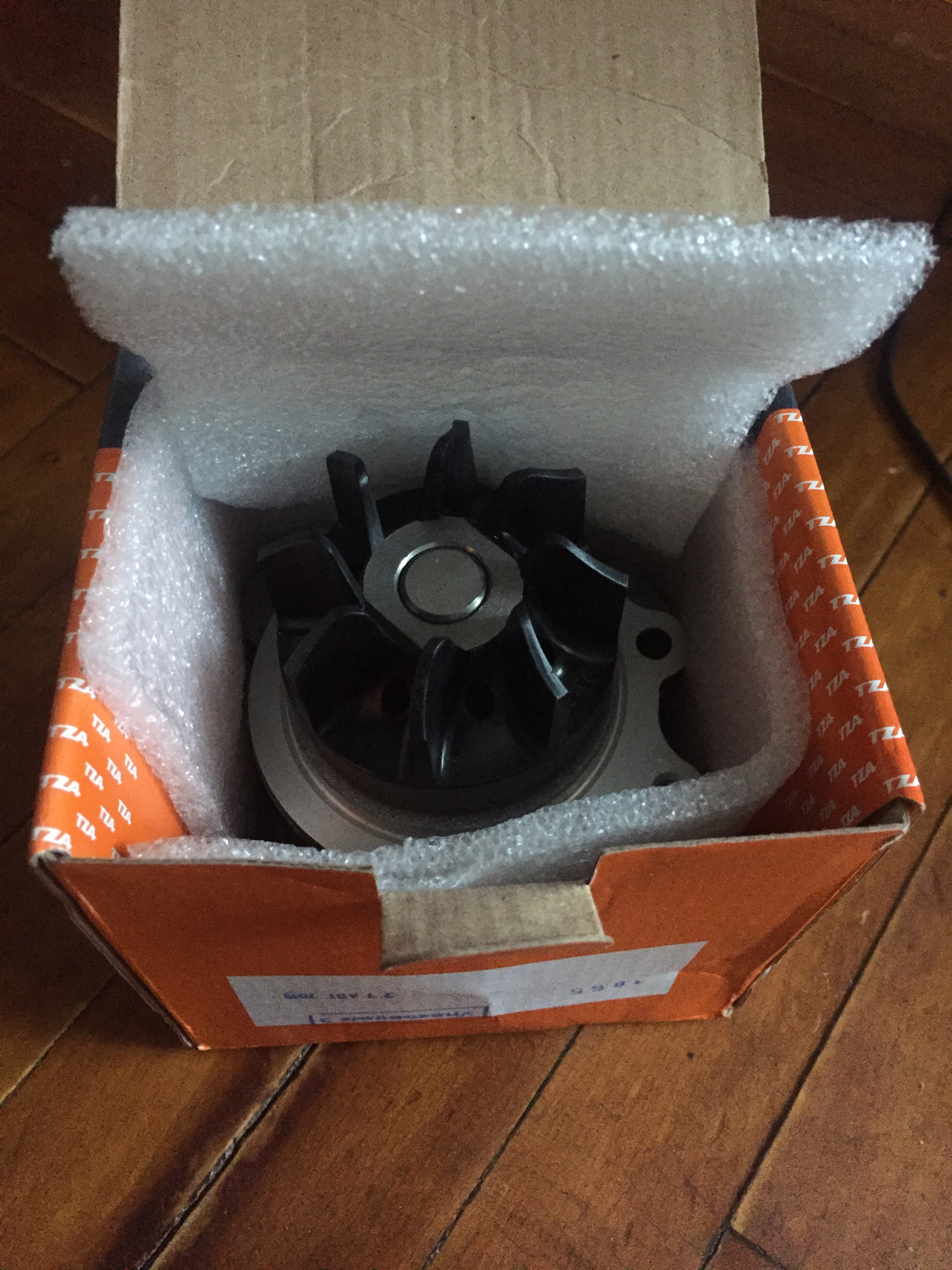

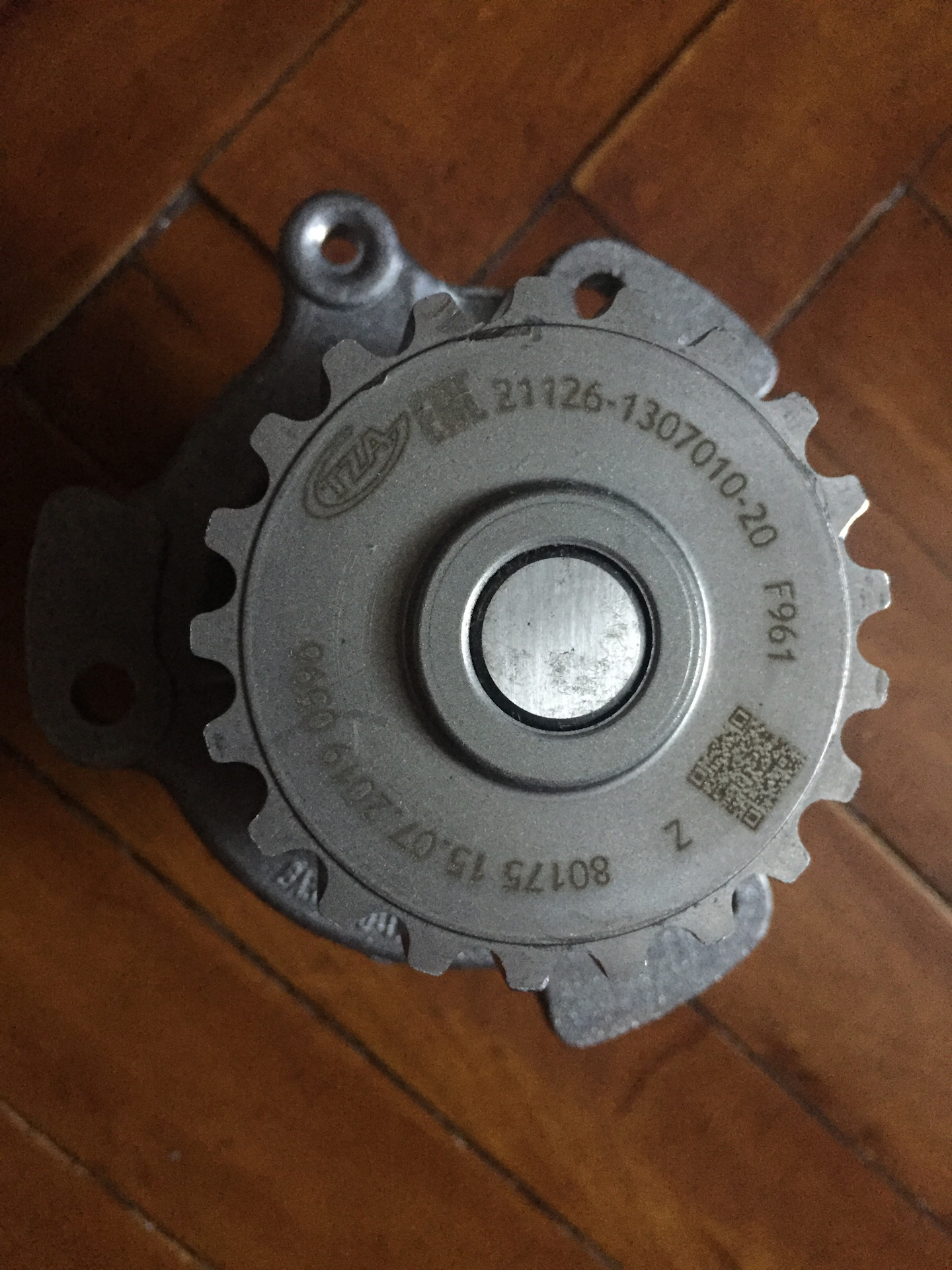

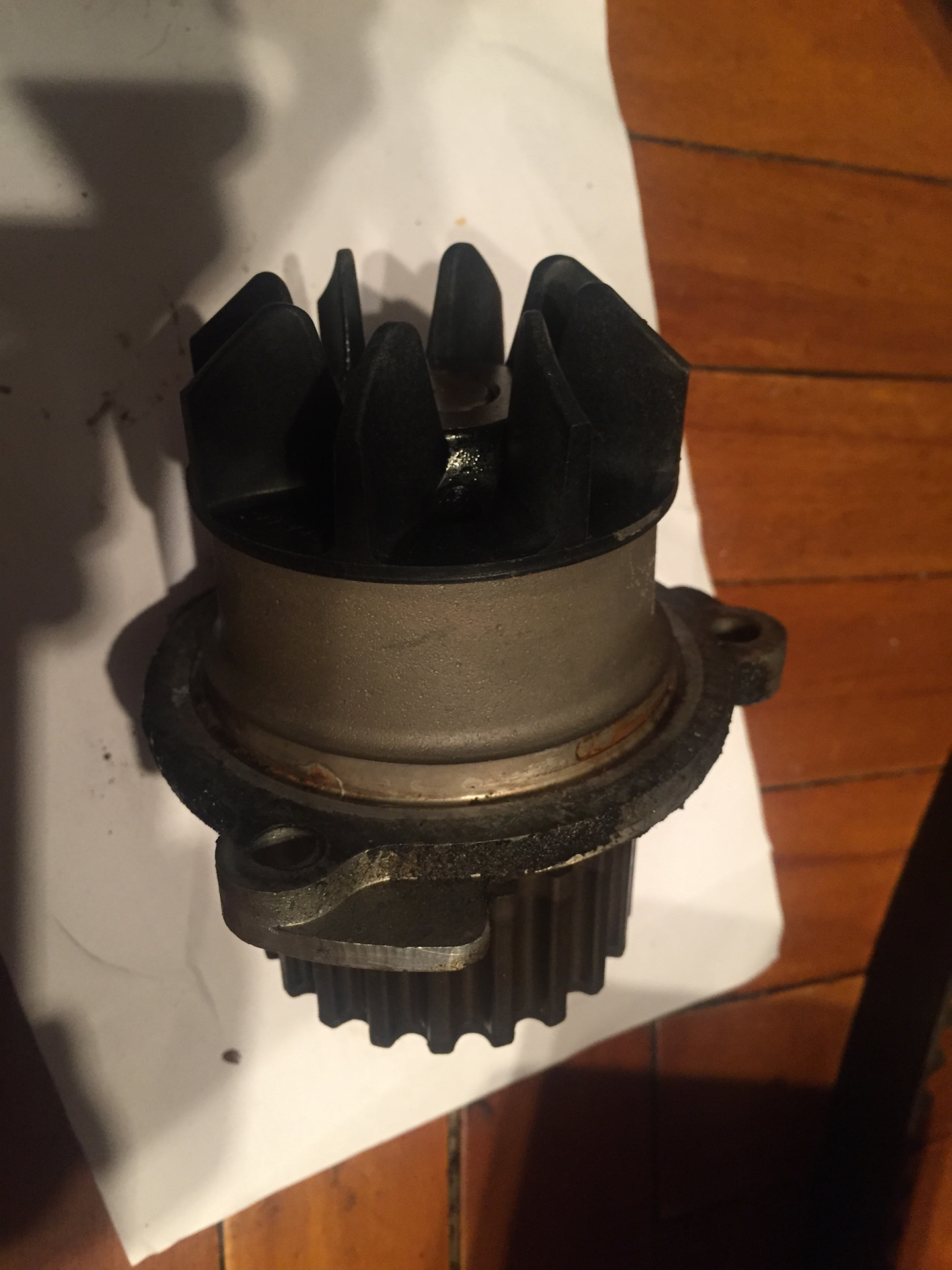

— Насос водяной ТЗА 21126-1307010-20 “Powerful”
Имеет улучшенные технические характеристики.
А именно:
Подшипник, имеющий улучшенные характеристики по грузоподъемности (наружный диаметр вала подшипника Ø16 mm) фирмы KINEX производства Словакия;
Сальник нового поколения «кассетного типа» (внутренний диаметр бесконтактного торцевого уплотнения Ø16 mm) фирмы MTU производства Италия.
Модернизированная 8-ми лопастная крыльчатка из термопластичного материала модели 21117 с увеличенной высотой лопастей для создания большей рабочей площади для отвода тепла от двигателя.
Заказывал на прямую с завода. В магазинах именно серии “Powerful” нет почему-то.
Замену осуществляли у официального дилера «АвтоГрад» г. Тверь.

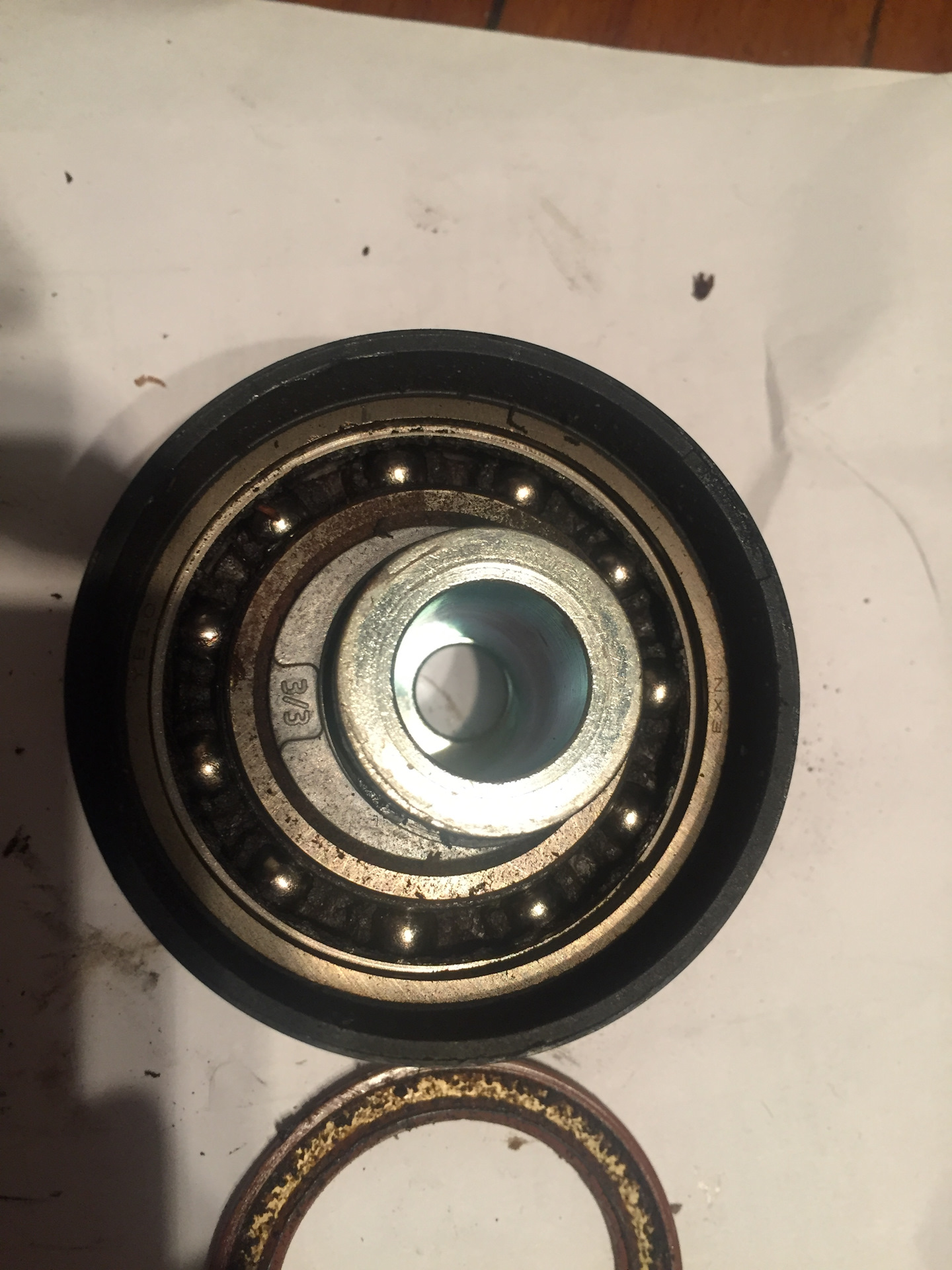

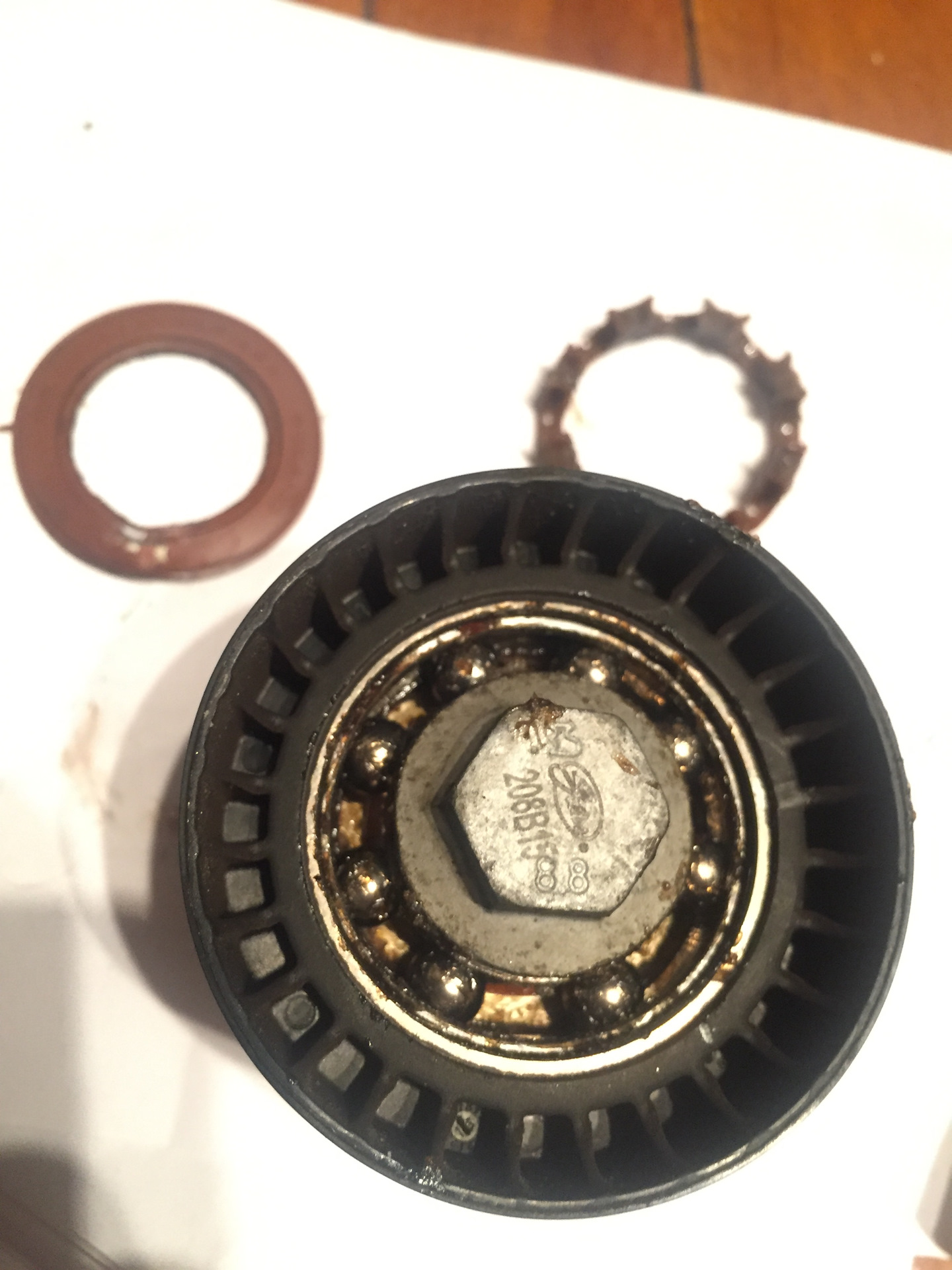

Снятые детали были в нормальном состоянии. Небольшой люфт имелся только в опорном ролике.

Натяжной сейчас на подозрительном китайском подшипнике C&U.
Будем наблюдать)
У брата на гранте помпа развалилась ровно в 30000 т, а тут 90000 и всё в отличном состояние. Неужели научились делать?
Видимо научились. Да и Гранта у меня была, 45 000 отъездила, не было никаких претензий к помпе.

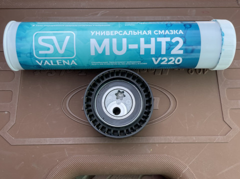

Тоже самое поставил, тоже в черной упаковке на 62т.км. Только в подшипники сразу смазки набил.
Заводской мало было там?
На вид мало. Примерно как у вас на фото выше вскрытого подшипника.
Понятно

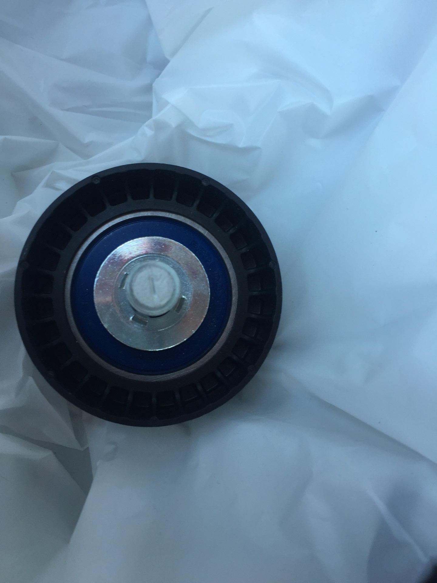

А у меня почему то обводной ролик имеет синий пыльник, а не коричневый.
У меня в новом наборе тоже синий, натяжной-чёрный. Те что на машине стояли, оба коричневые.
Заводская помпа отходила 90тыс? Крутота!
Да.
отличный результат )) Моя где то на 60 тыс начала течь…
Solodkovg
моя на 96 потекла)
Solodkovg
на гранте 126 мотор заводскую помпу на 125 тыс поменял, появились подтеки и то высыхали, видно стало только когда снял.
