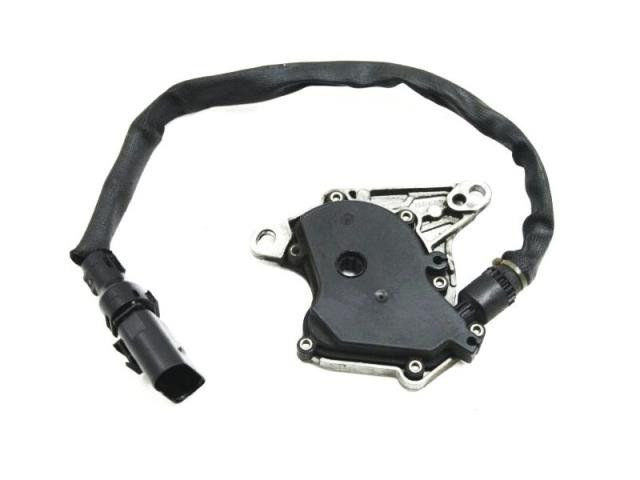

у попередньому пості писав про те, що коробка на Супербі (ZF 5HP19) почала погано працювати (не перемикалися передачі вище першої в режимі D і т. д.), а потім узагалі стала в аварійний режим (світилися всі режими). Поговоривши з хлопцями, які професійно займалися ремонтом АКПП у м. Чернівці, вияснилося, що проблема не в механіці, а в електоніці. Річ у тім, що після заміни подушки двигуна та низки інших робіт, частково помили двигун автомийкою високого тиску. У результаті вода потрапила в селектор перемикання передач і коробка почала "вимахуватись" (цілком справедливо:)))). Селектор зняли, просушили (там була вода), прочистили і поставили назад (кріпили закльопками і герметиком). Коробка почала працювати у звичному режимі. Проблему було вирішено :)))
