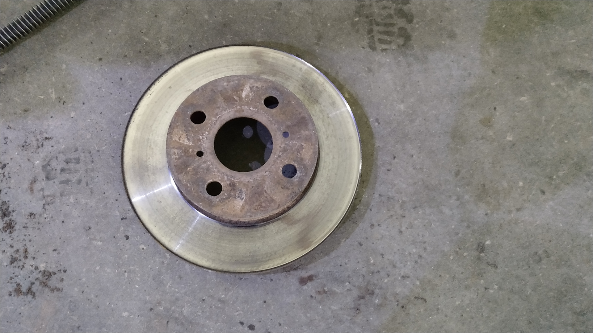

Подошла наконец-то очередь передних тормозов. Я их с момента покупки не обслуживал, тормозили как-то и на том спасибо.
Но делать было надо, поэтому купил тормозные диски, колодки и ремкомплект для тормозных суппортов. Закатываемся в любимый автосервис и начинаем все ломать.
Снимаем колеса, осматриваем.
Суппорты закисли напрочь. В правом помимо заклинивших направляющих еще и поршень закис, выходит тормозило только одно колесо, и то с диким перекосом. Разбираем, меняем резинки, чистим направляющие и собираем обратно.
Диски кривые — выбрасываем и ставим новые.
Собираем, прокачиваем тормозную систему, ставим колеса, едем проверять.
Теперь спереди тормозят оба колеса, педаль стала мягче, машину при торможении не бросает в сторону и исчезла вибрация. Можно больше не бояться нажимать на педаль тормоза :)
