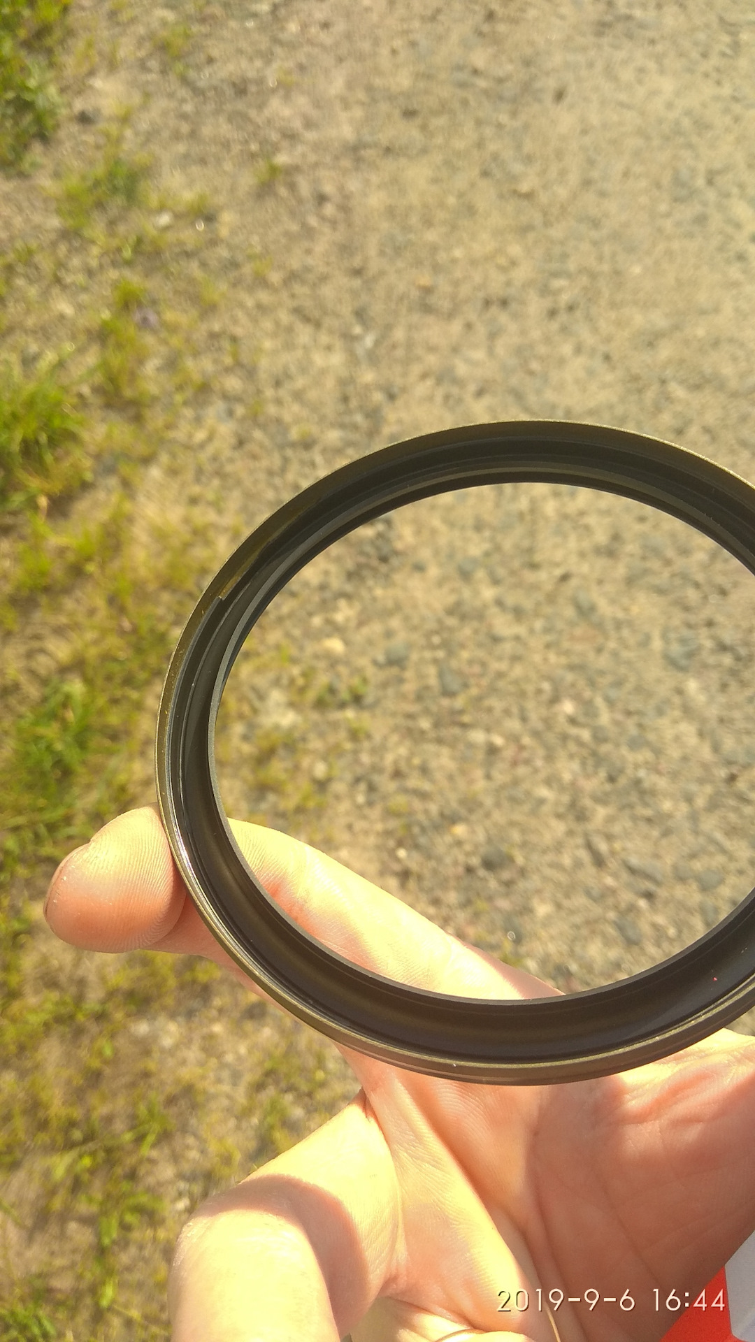

Запчасти на фото: 19036885B
Ствил до этот кортеко, не выдержал потек. И вот наткнулся на одного омегавода он тоже долго мучился пока не поставил от бмв. Он уже на 2 мм, и он без пружинки, сразу насторожило. Но вот решился на установку. Обкатка прошла 130 км пока что сухо.
Через 15 тыщ все сухопо прежнему.

У меня кортеко уже 2 года отходил, сухо, а вот перед этим elring почти сразу потёк
Хз тут тоже не угадаешь
Ставил elring, 1в1 как и оригинал, начал течь через 300 км… Короче я так понял там без герметика не обойтись …
Почти так- Елринг 294.060 дал течь уже в ~300 км. Сегодня(17.02.20) после пробега уже ~ 2000км отдал в сервисе, где делалось. Сетует на выработку поверхности: имеется канавка, но на вариант укоротить пружинку не идёт, будут ставить сальник с разницой в 1мм, т.е. меньше…и по ширине в 8мм, что даст другое место касания. Посмотрим, как будет. Но тот, шо заменили- не тёк; потевал. Opel Zafira 2.0 dti
Там, от правильной установки 90% зависит и 10% от поверхности колена

Есть Виктор рейнц он будет с пружиной. Если смотреть по аналогам . Кортеко 8.8мм …заявлено 9 мм, а витя8.5 мм заявлено.
Надо добавить в закладк, т.к такая же картина с кортеко (.
