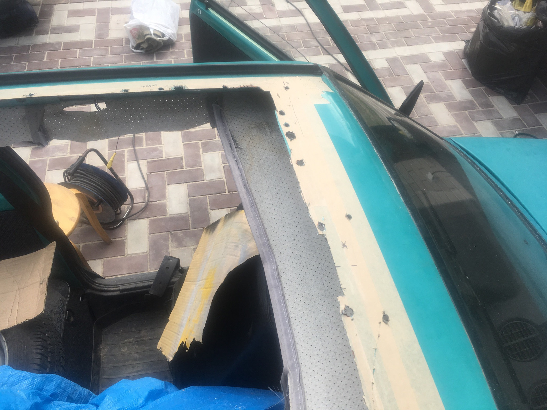

Поскольку новые регтопы в РФ не ввозят, Б\У бывают разной степени износа. Я присмотрел более-менее адекватный, но не без изъянов. Выцвел пластиковый спойлер (ветровик) и немного исхудала резинка-уплотнитель.
И начались размерки, примерки, затянувшиеся на 3 дня. Два из которых — подгонка посадочного места, сверление миллиона отверстий, и пару часов на установку, герметизацию и протягивание. Обшивку пока не сделал, обдумываю наиболее бюджетный и удобный вариант. Штатная обшивка от Рено, разумеется, на оку не встает, т.к. все тютелька в тютельку получается. Такое ощущение, что его специально для оки делали :)
При демонтаже рейлингов взору представились щели, в местах, где крыша точечной сваркой соединялась с боковинами, как и говорил vodila384 . Залил герметика и туда.

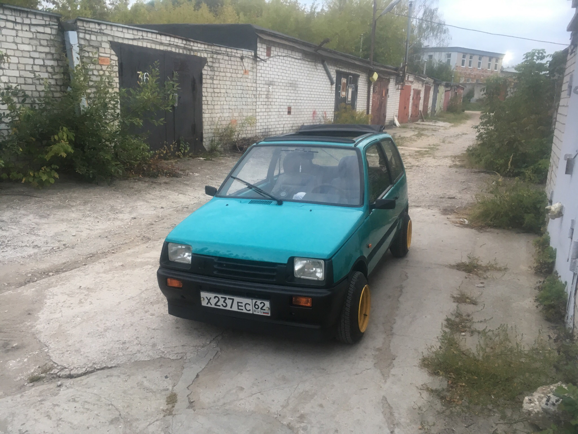

На выходе получился "почти кабриолет" как некоторые его называют :)
Теперь можно и на рыбалку, и в болотах тонуть, и просто кайфовать на солнышке. После дневного солнцепека, когда в машине по приходу ташкент — открываешь крышу и все уходит моментально.

Мечта!) Классно выглядит! Какие размеры в итоге у него?
Спасибо)
Установочный размер 124х78
Сама крышка немного упирается в "рейлинги" пластиковые ближе к корме, где сужение идет. Чуть подпилить пластик пришлось там.
