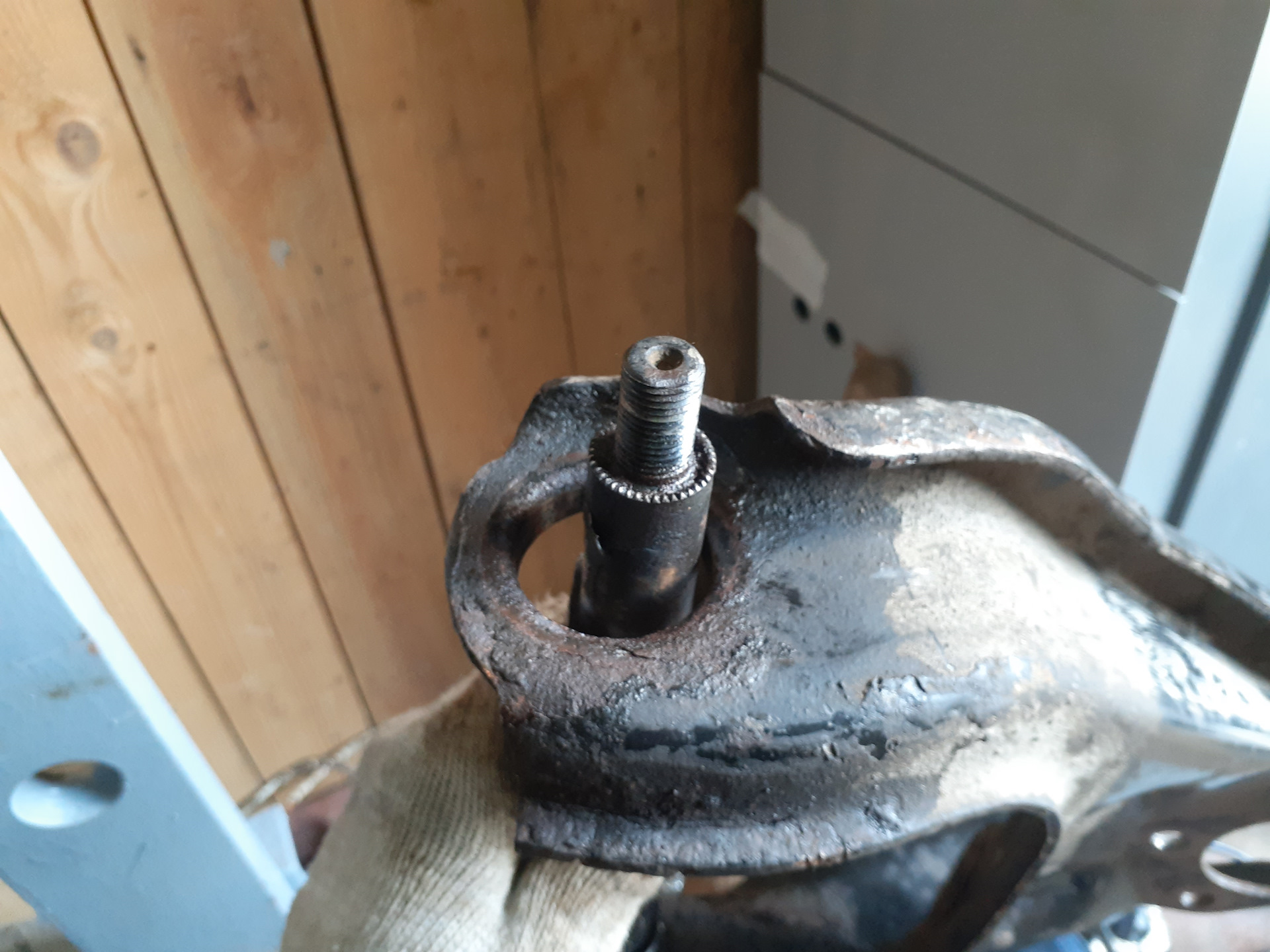

Теперь ось! На ней остались внутренние втулки:
Пропиливаем болгаркой небольшой паз, до оси можно не доставать!
И зубильцем несколько хороших ударов, втулка трескается и легко слетает!

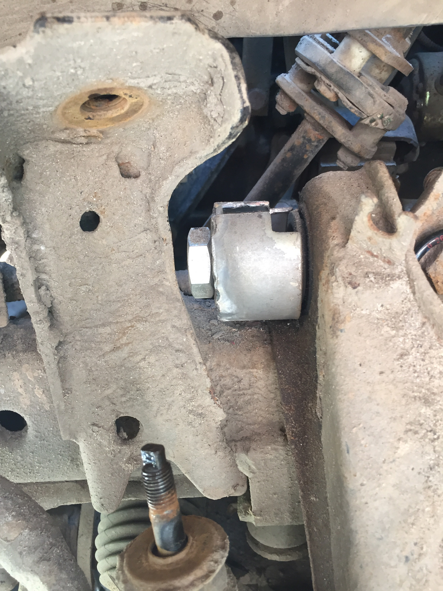

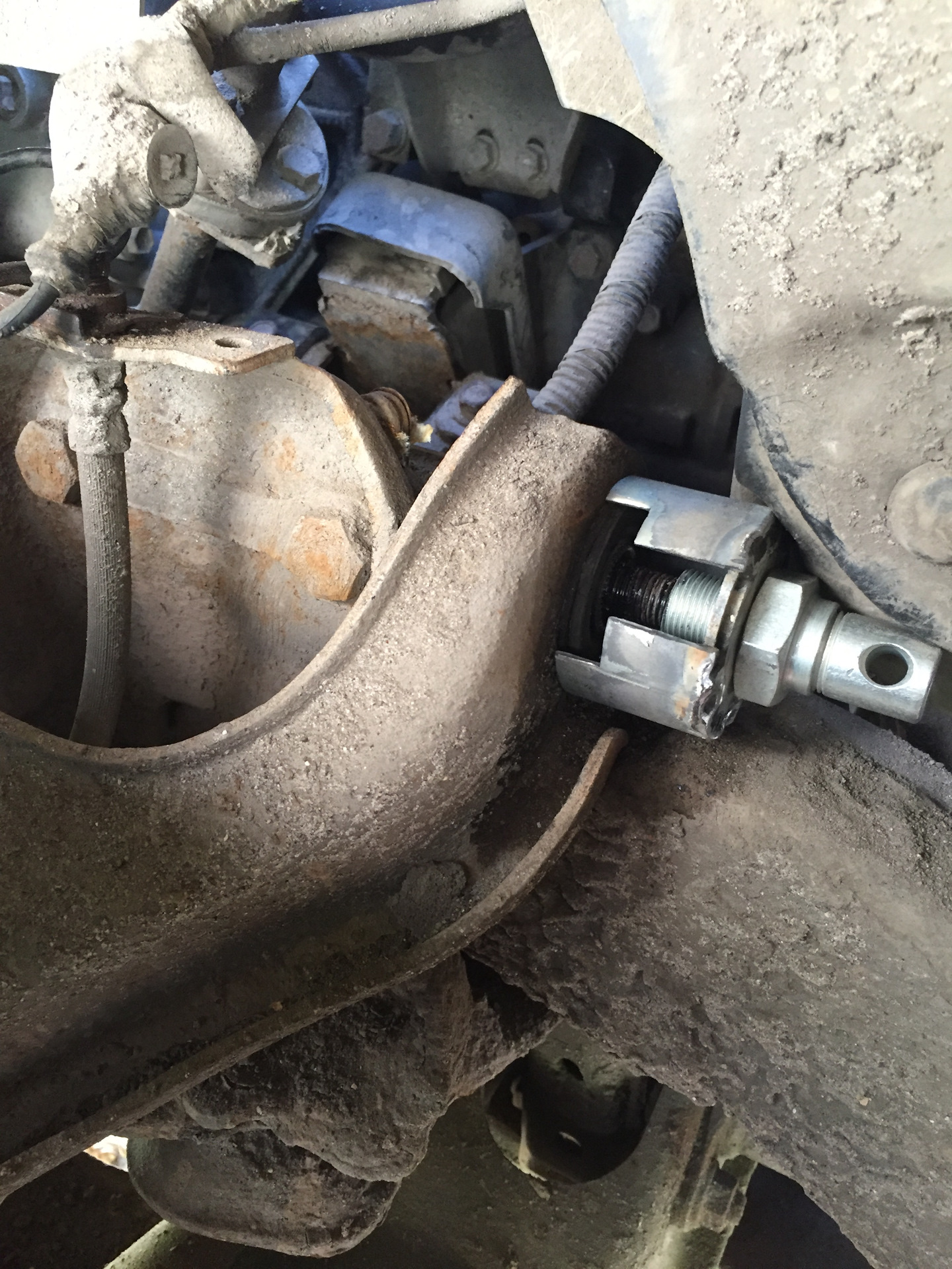

Молодец! Съёмник от классики можно было использовать по полной, немного доработав его и менять саленты на месте не снимая рычагов
Спасибо Виктор, буду знать!
vitushkazloy
Только внутренние втулки так снять не получится!
Если прикипели то да, я сам не смог содрать два салента, за 6 лет внутренние втулки прикипели к осям и пришлось всё равно снимать рычаги и как ты надрезать втулки болгаркой.
Ага…
vitushkazloy
о, офигенная штука. как ее в магазе спрашивать? есть пост по ее доработке?
Съёмник сайлентблоковот классики, только он не совсем нам подходит, маловат диаметр. Поэтому распиливал и расширял под диаметр наших сайленблоков, а также обрезал болт с внутренней резьбой, чтобы можно было накрутить съёмник со стороны амортизатора, там совсем мало места. Если саленты давно не менялись и пригнили, то не сдёрнет.
