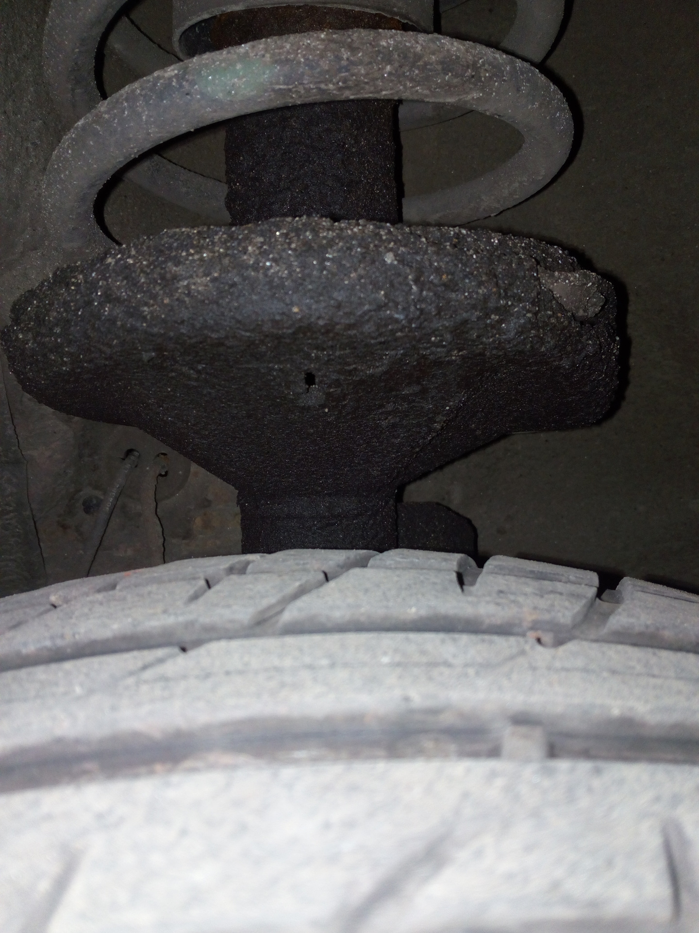

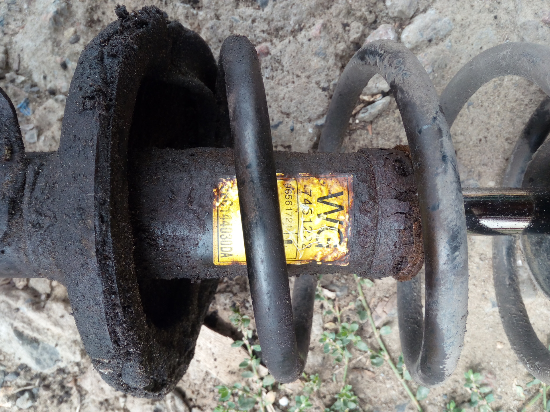

Как то нагнувшись посмотреть за переднее колесо, обнаружил вот такую картину. Было принято решение покупать новые стойки.
317152 — правый и 317151- левый, цена одного 2170 рублей.

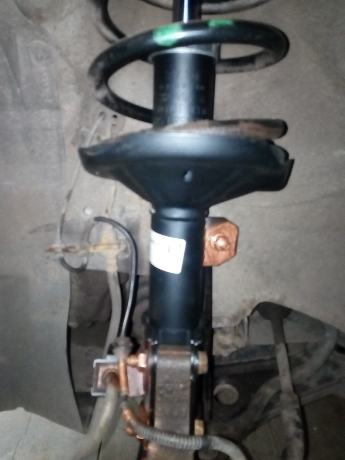

Начинаем разбирать. Не снимая колеса отворачиваем гайки, первую совсем откручиваем, а вторую не до конца.

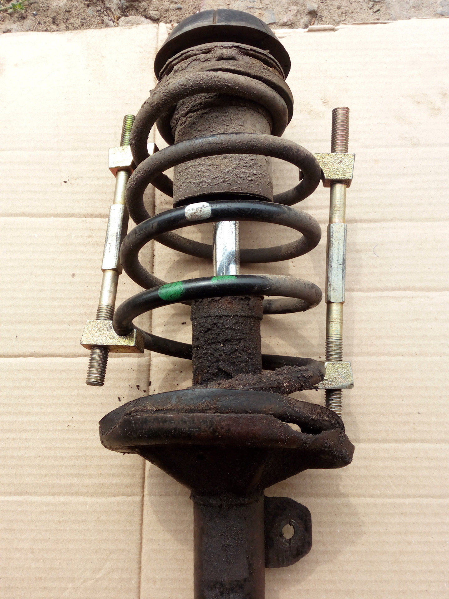

Снимаем колесо и продолжаем разбирать. Откручиваем стойку стабилизатора от стойки и саму стойку от поворотного кулака, не забывая снять тормозной шланг и провод датчика абс.
Снимаем и видим, что стоят по моему ещё родные стойки. Продолжаем разборку.

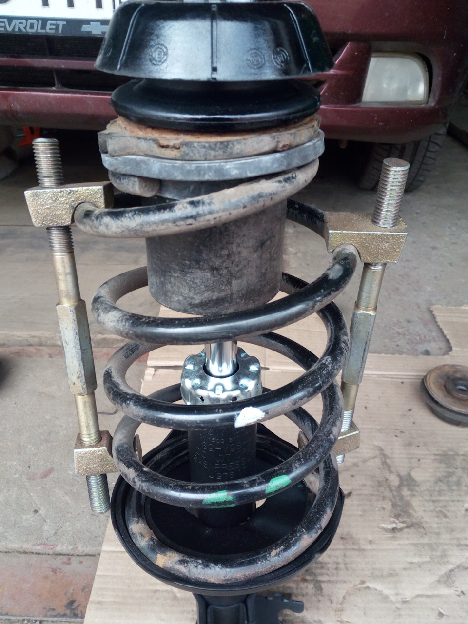

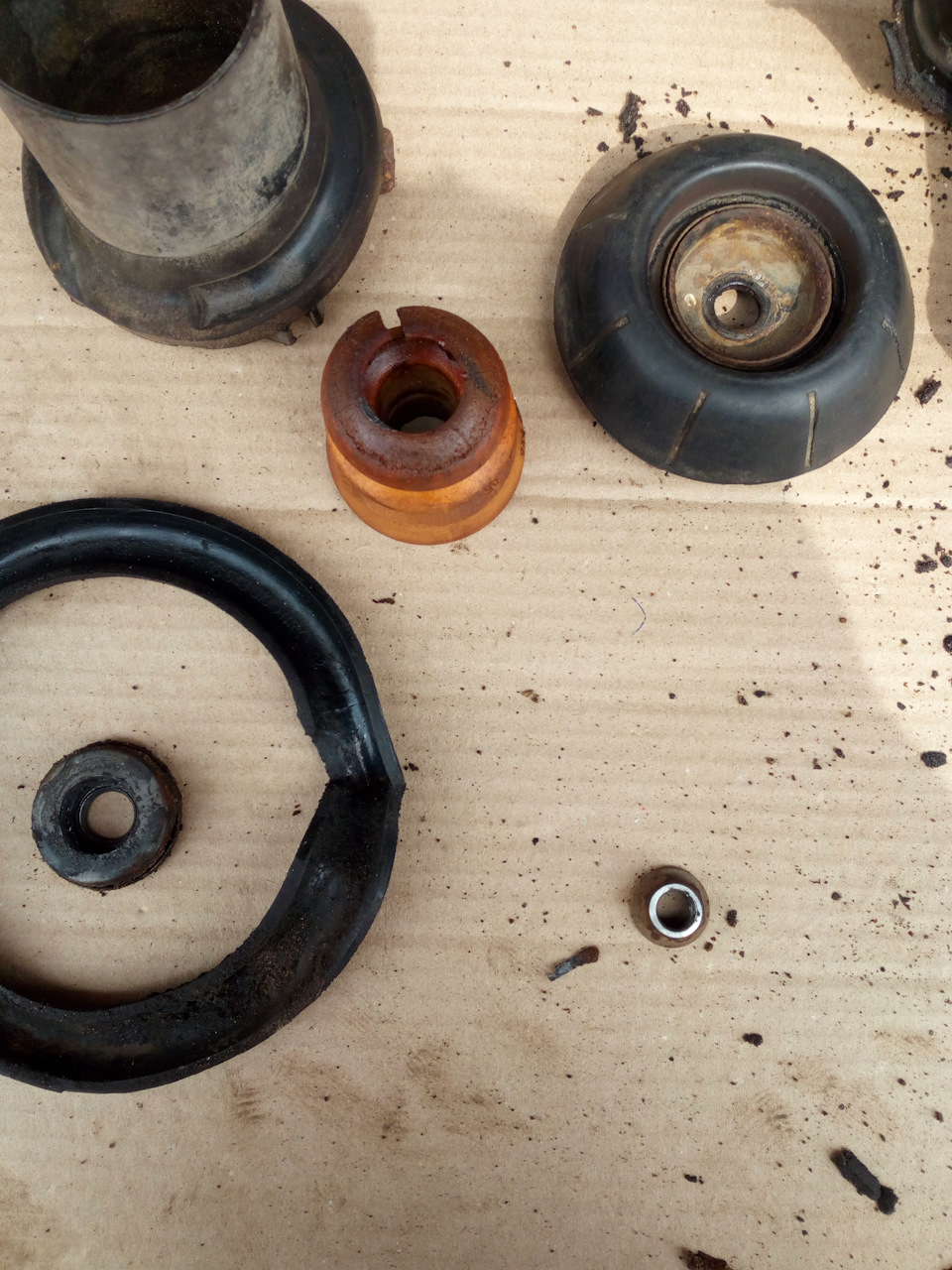

Стягиваем пружины и разбираем до конца.

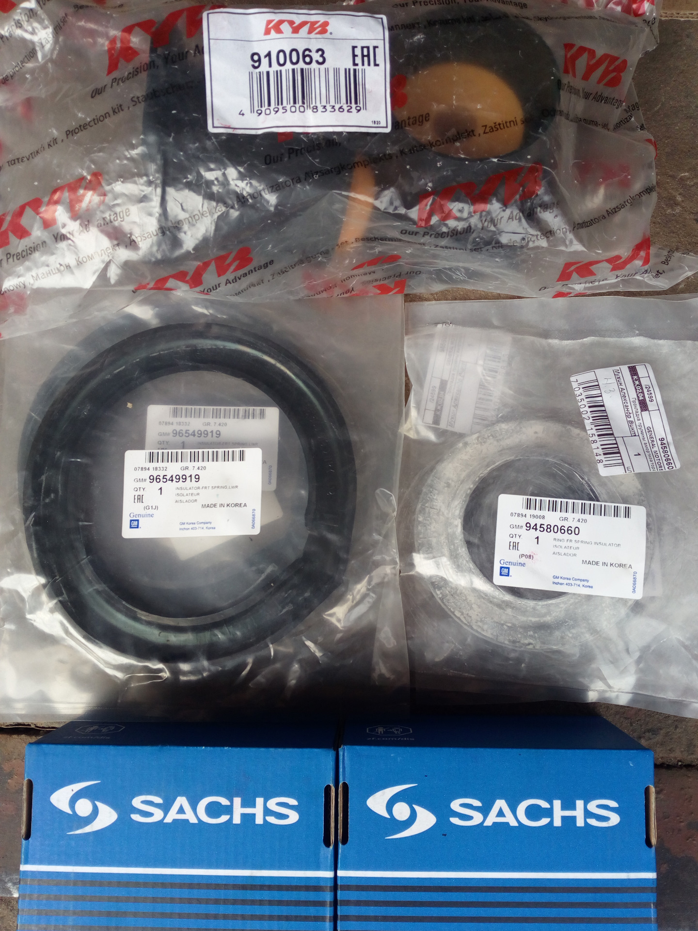

После полной разборки видим такую картину, и идём в магазин дозаказываем запчасти.

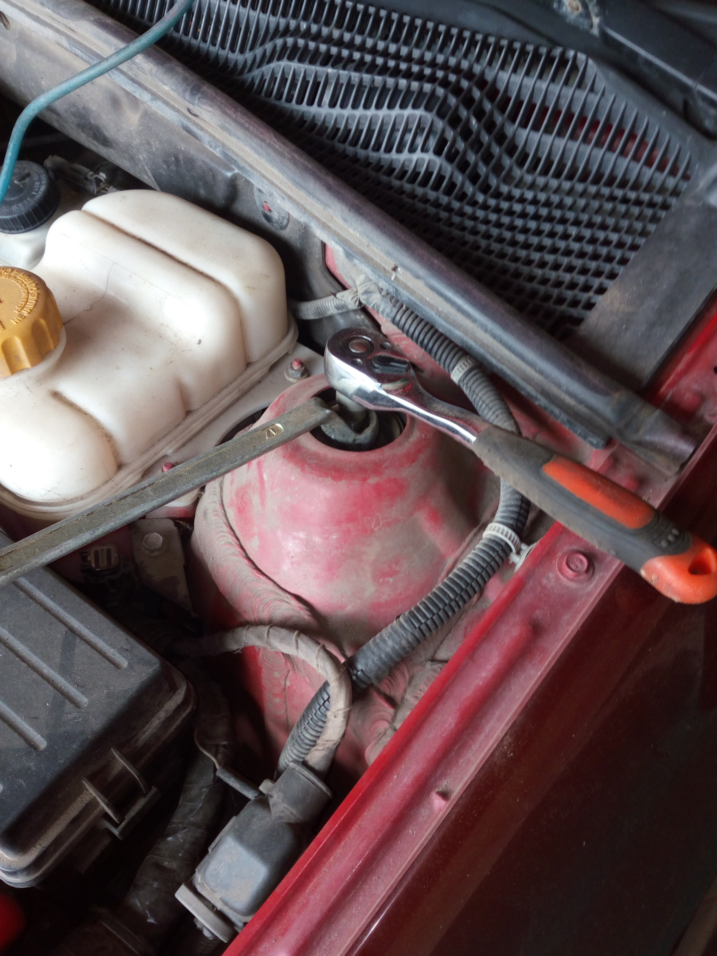

Через пару дней приходят недостающие запчасти и начинаем сборку в обратной последовательности.
Далее снимаем стяжки и устанавливаем на автомобиль.
Всё устанавливаем в обратной последовательности, правую сторону тоже меняем по такому же принципу.

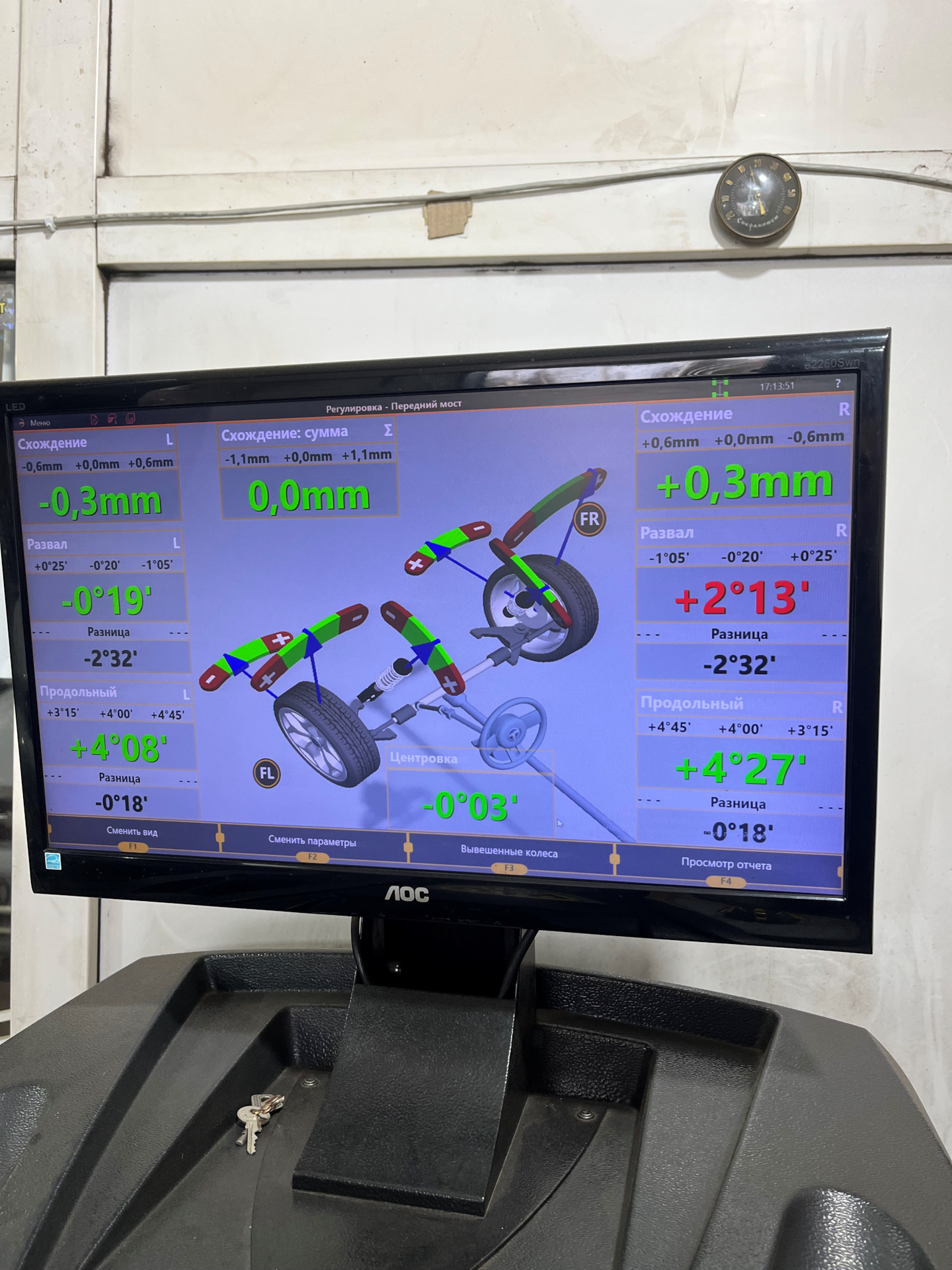

Подскажите пожалуйста встретился с такой ситуацией
Поменял передние стойки, опорники, стойки стабилизатора, подшипники .
Поехал на развал
Все сделали по нулям
Проблема в том что правая переднее колесо стоит под наклоном ( нижняя часть колеса уходит чуть во внутрь )
По трассе тянет в право
Обратил внимание что на старой стойке отверстие верхнего болта
Более овальное ( как я понял отверстие точили чтоб увеличить )
Вопрос в том что теперь не знаю что делать
Так же увеличивать отверстия болта на новой стойке или меня кулак ?
Лачети универсал 2009 год

Вот что показал развал, но открутили мы верхний болт на стойке и попытались подвинуть колесо на ружу и уменьшили на 1 градус
Диск кривой
