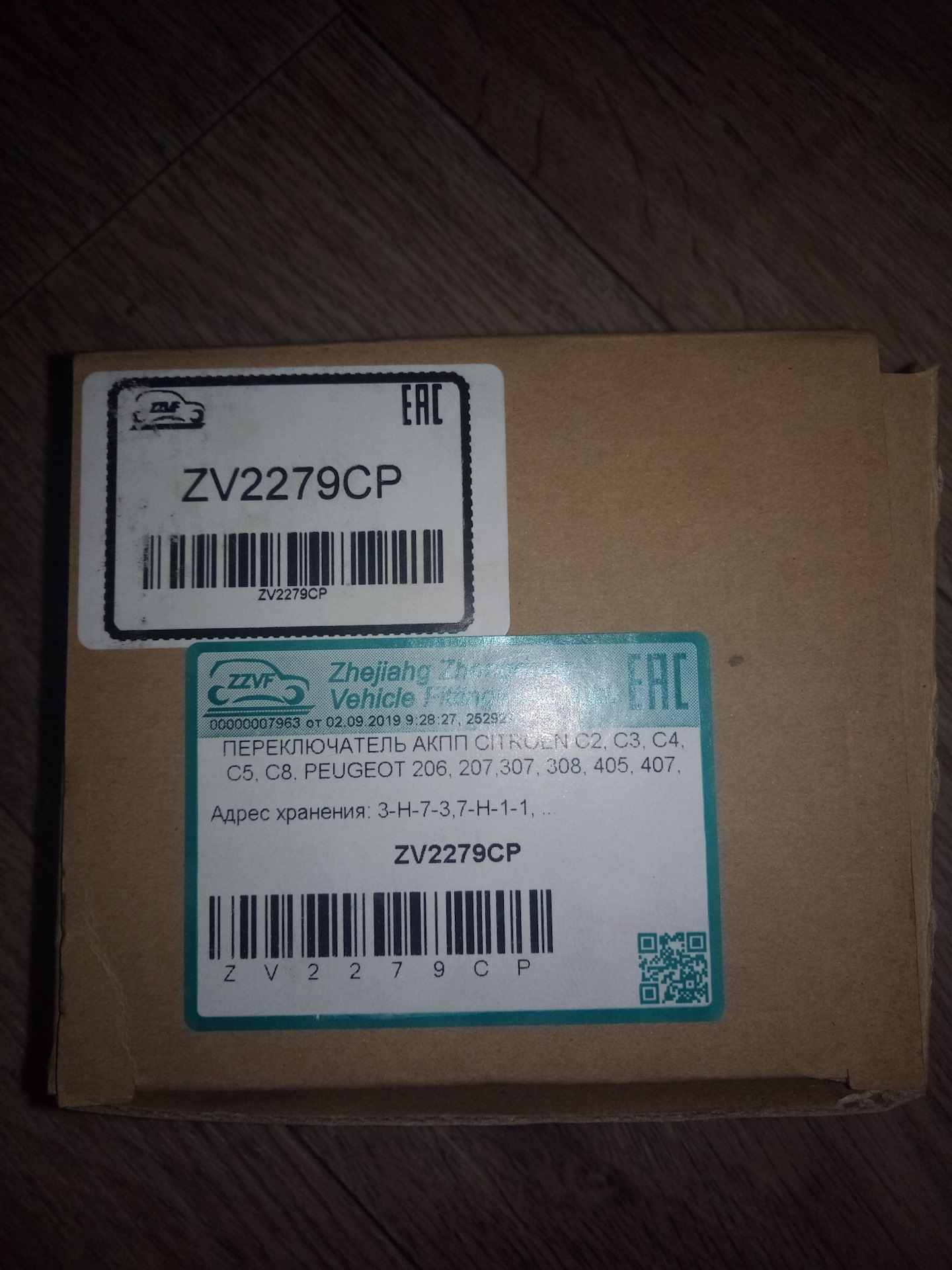

Всем привет. Устранил данные ошибки по многофункциональному переключателю. Проблема была при переключении с Р на D коробка вставала в аварию, чаще по утрам. Приобрёл мфп не оригинал и установил его, проблема пока не появлялась.
Комментарии 2
Добрый день! После замены, настройку датчика производили?
Добрый день! Датчик наживил и проверял как передачи отображаются на панели, как только все нормализовалось, затянул мфп. На этом все.
