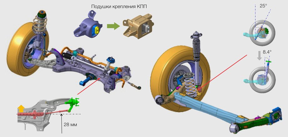

Проблема известная, так называемая "конструктивная особенность автомобиля". Когда проектировали новое поколение зачем то изменили конструкцию опор двигателя и появилась паразитная вибрация. Многие обращаются к ОД, меняют прошивку но все без толку, остается только смириться.

На моей машине KIA Rio 1.4 AT отчетливо чувствуется вибрация на пассажирском сидении при холостых оборотах. Решил проверить гипотезу и поставил опору КПП последней модификации (отличии в годе выпуска и маркировке).
Прошел слух, что после замены вибрации не будет, но не сработало. Вибрация к сожалению осталась, но положительные изменения есть. При маневрировании на малой скорости стали мягче включаться передачи без толчков, а так же исчез посторонний шум из под капота на гравийной дороге и лежачих полицейских (похожий шум от втулок стабилизатора).

У меня вибрация на хх и 2300 об.мин от верхней правой подушки двигателя, но менять ее конечно же никто не станет т.к она вся целая, просто какой-то конструктивный косяк, остальные подушки не беспокоили
Добрый день, а как определили "конструктивный косяк"?
Попросил супругу держать обороты 2300, потом подавать +- 500 вибрации были только возле верхней подушки двигателя, и сам двиг там вибрировал явно заметнее, на ркпп вообще вибраций не ощутил
И еще гдето читал, возможно даже на драйве, что вибрация именно из-за этой подушки, там человек даже менял их
Т.е. вы говорите про гидроопору, все понял))
Возможно про нее, та что при открытии капота слева

Как вы это поняли? У меня в диапазоне 1500-2000 вибрация сильная.
Жена газовала, я смотрел, но рио продал сегодня
И увидел что это именно правая верхняя? Куда там смотреть? У меня в доступе ещё одна Рио с пробегом в 15 тык, хочу сравнить. В какой плоскости болтанка должна быть?
3 года прошло, я уже не помню, там потсути весь двигатель в резонанс уходит на разных оборотах, натяжитель стучит по утрам особенно когда минус на улице, тут либо смириться и ездить либо как я продать, я не смирился, столько косяков в ней если честно, при чем детских, тут стучит, там гремит, краска облезла на крыльях на не битой машине. Вибрация будет в любом случае, возможно чуть меньше если сменить подушку, а возможно и так же, особенность двигателя такая
