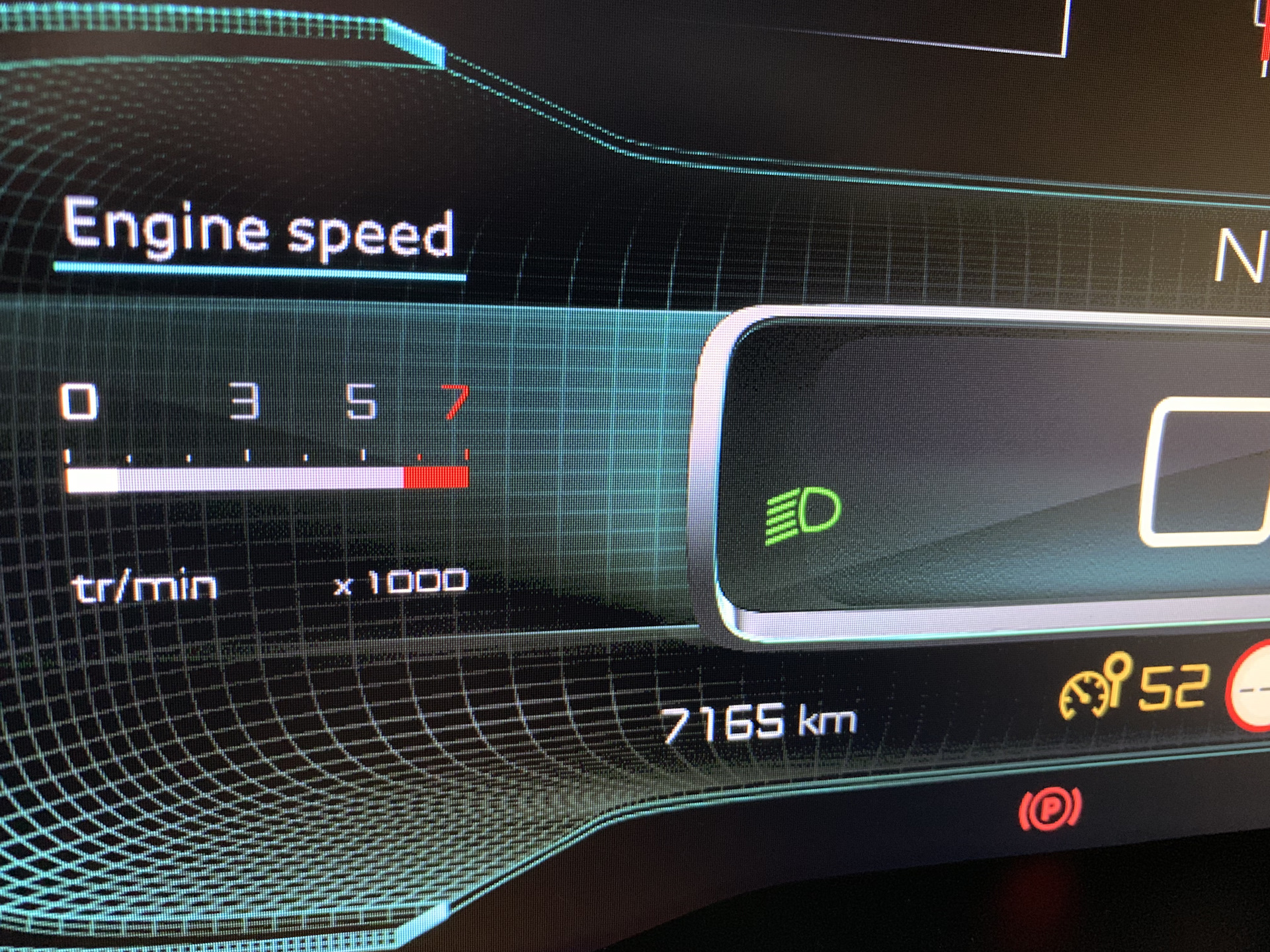

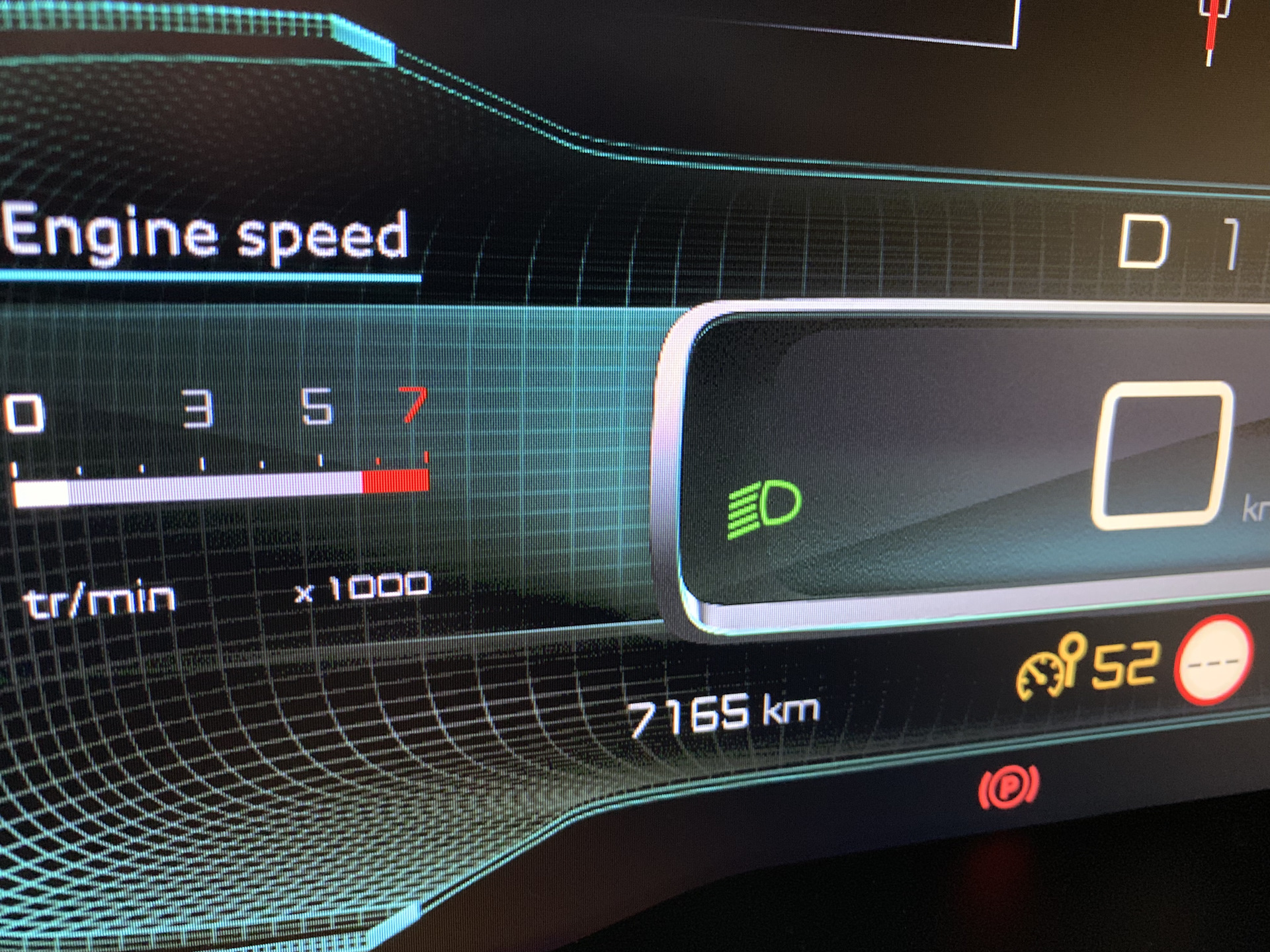

Идентично. Это драйв на ручнике с отпущеными тормозом.
Может быть так на непрогретом двигателе?
На прогретом у меня в D примерно 1000, в N примерно 800.
Т.е. глаз по стрелочке видит разницу.
А это нейтраль.
Звук на ручнике с отпущенным тормозом отличается от звука на нейтрали, хотя обороты одинаковые.
Интересно. Нужно и у себя прооверить
