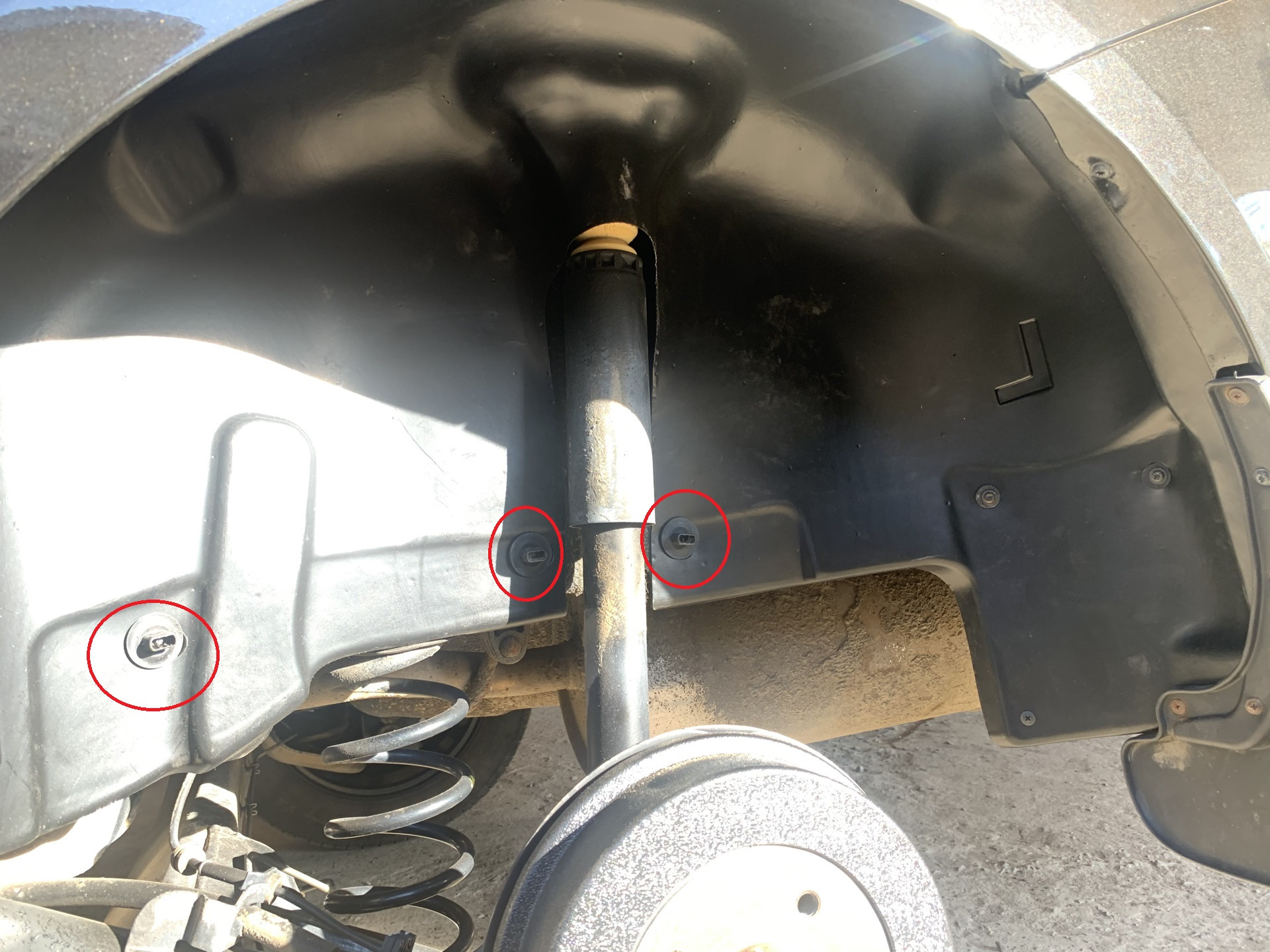

С завода сзади стояли штатные фетровые подкрылки. Терпения моего хватило ровно на 2 года. Это просто кошмар! Отмыть их просто невозможно. На мойке нужно пихать рублей 500. Машину мою часто, раз в неделю точно, арки всегда промываю очень подолгу. Грязь оттуда идет нескончаемо.
И вот решил я всё таки поставить пластиковые подкрылки novline.
Ставятся поверх штатных, ничего сверлить, пилить, резать, подгонять и т.п. ненадо!
Закрывают всё арку, а справа и трубу бензобака.
Заказывал на emex
NLL5234004
NLL5234003
По этому номеру бьются со штатным ворсом, мне пришли без ворса. Не стал делать возврат, всеравно встают поверх штатных.
Я теперь доволен, мойка будет проходить быстрее)

Привет! как эти клипсы снять?
Просто откручиваются
И все? Так просто? На них резьба что-ли?
Да) из крыла торчит шпилька, он на нее просто прикручивается
Обработана антикором, на 2 года мне хватит, дальше не планирую использовать

Привет. Под пластиковыми фетр не будет просыхать… Станет потом полностью влажным… Как следствие — сырость. Может лучше фетровые удалить
Просохнет, под пластиковым всеравно меньше будет воды.
Да и арка в антикоре
