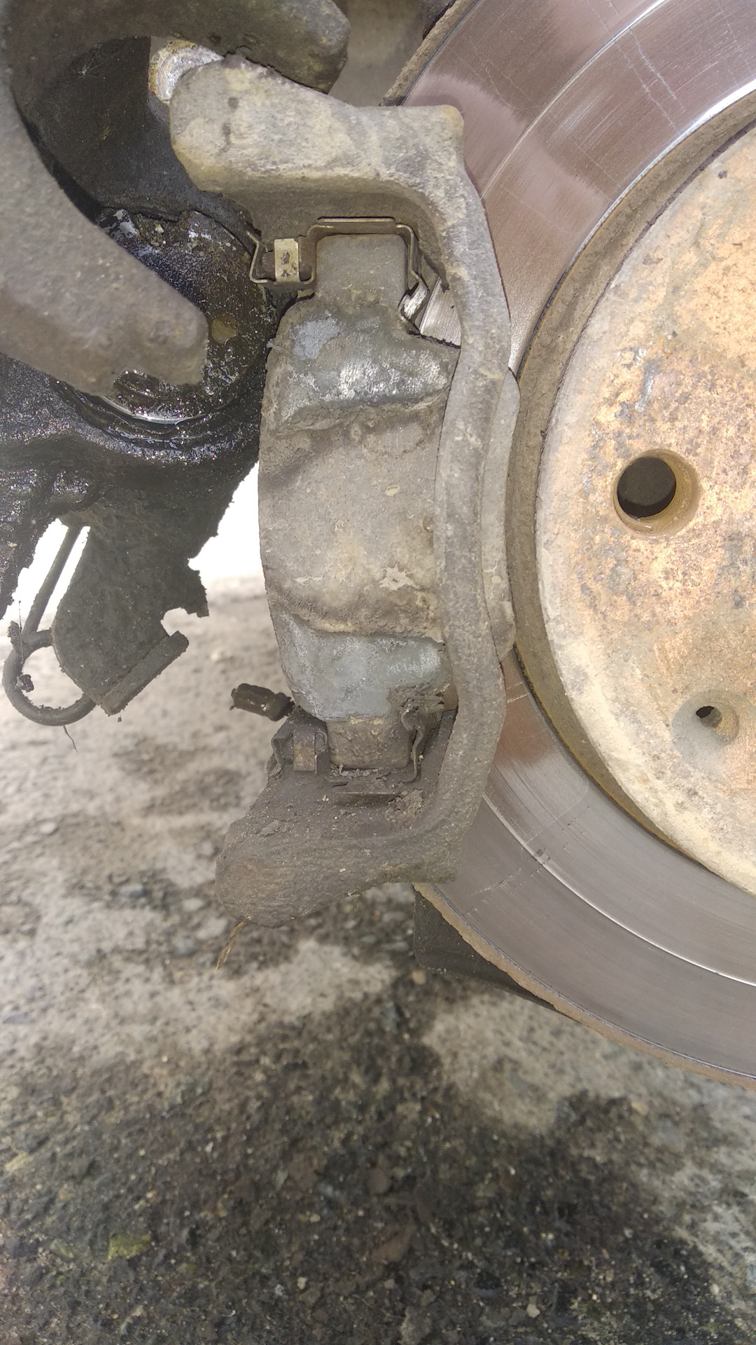

Возникла проблема…потек задний тормозной цилиндр.
Думаю ремонт для него уже не варик т.к. его уже перебирали и он уже был в не удовлетворительном состоянии.
Теперь возникает вопрос…у меня стоит на сколько я помню суппорт Lukas, но их очень мало, а точнее совсем нет. Есть еще суппорта Bosh. Различие у них я так понял только в тормозных колодках. У лукаса с ушками (как передние колодки), а у боша пружинки. Вопрос суппорта одинаковые или нет.
Всем заранее спасибо)))

привет а что если б\у ?цена вопроса 1000 рублей
Ну вот я и смотрю. Только они все лукас а не бош. Если взять попробовать подойдет по скобе или нет
Так вы купите в комплекте. На авито их можно найти. Я в самаре нашел диски полностью тормозные от ситроен с 4 пикассо на 268мм. Там супорт скоба калодки цапфа .я думаю можно найти если поискать.
А что мешает поменять поршень с резинками? Поршень стоит3.5$ + столько же резинки и новый суппорт!
Могу продать передние суппорта в отличном состоянии. По привлекательной цене. Суппорта бош.
Спс но передние у меня в нормальном состоянии)))
если на фото нормальное состояние то я майкл джексон
На фото задний суппорт
пф
на фотке БОШ.
Х.з, закажи по VIN Новый суппорт Fenox и не запаривайся. У меня передний, второй год работает. Резинки только говно на направляйках, полуживые уже. А так пойдёт, дёшево — сердито)
