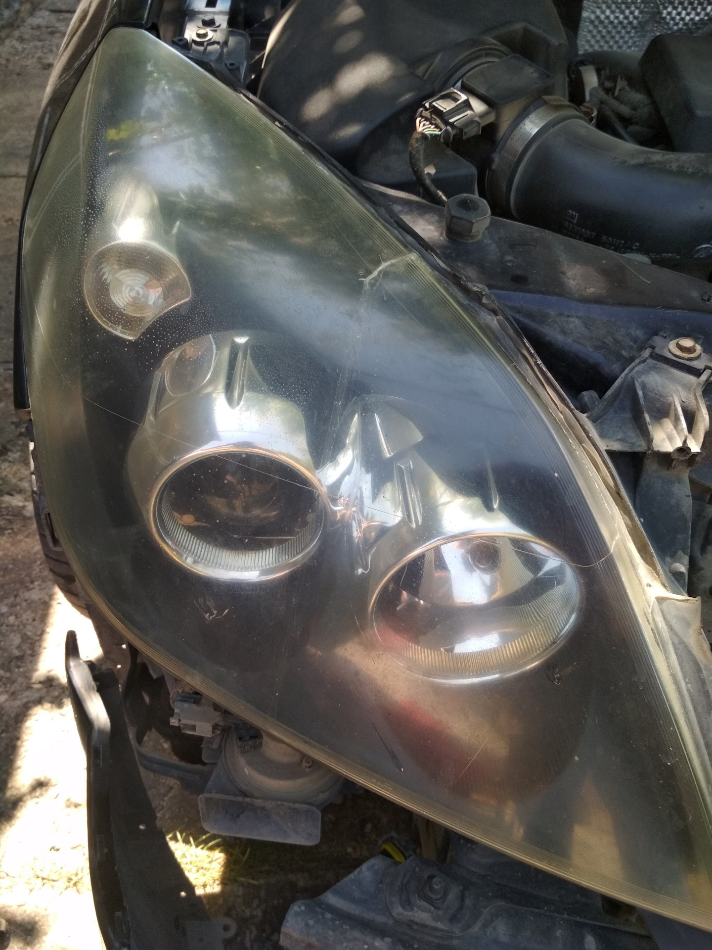

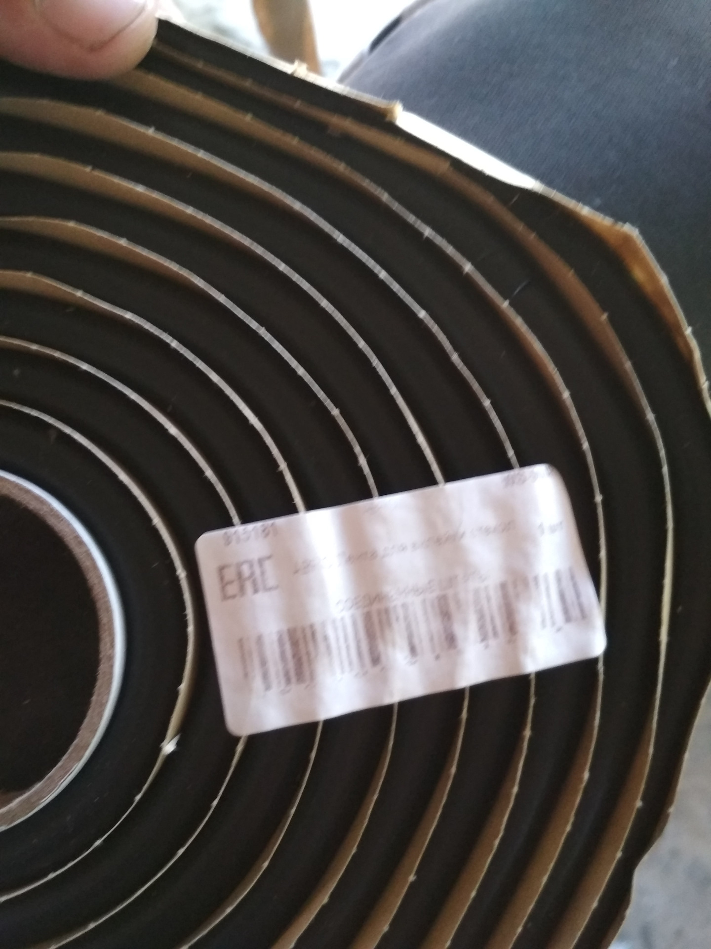

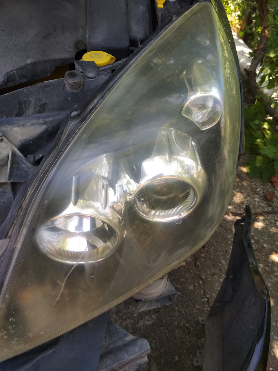

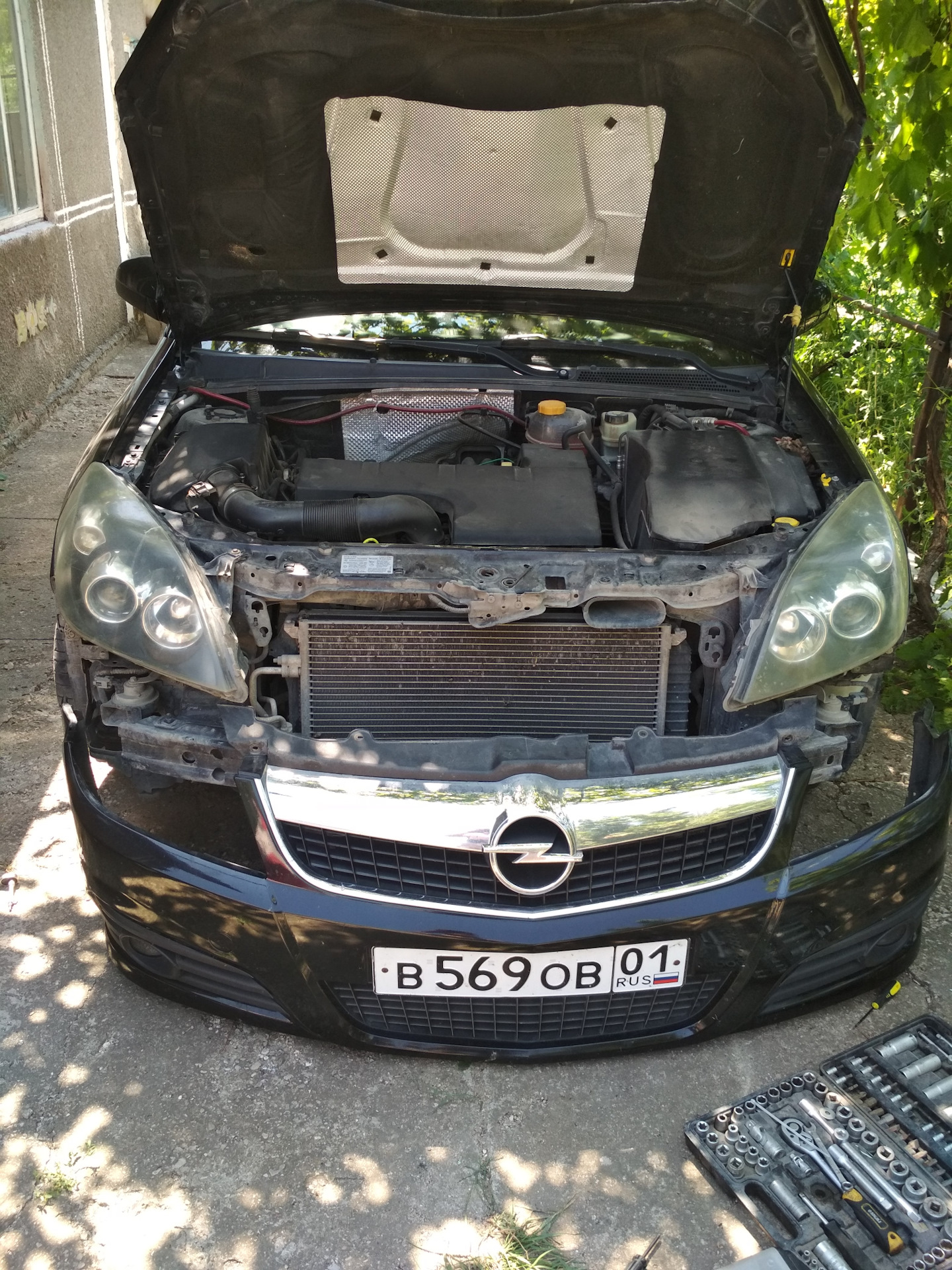

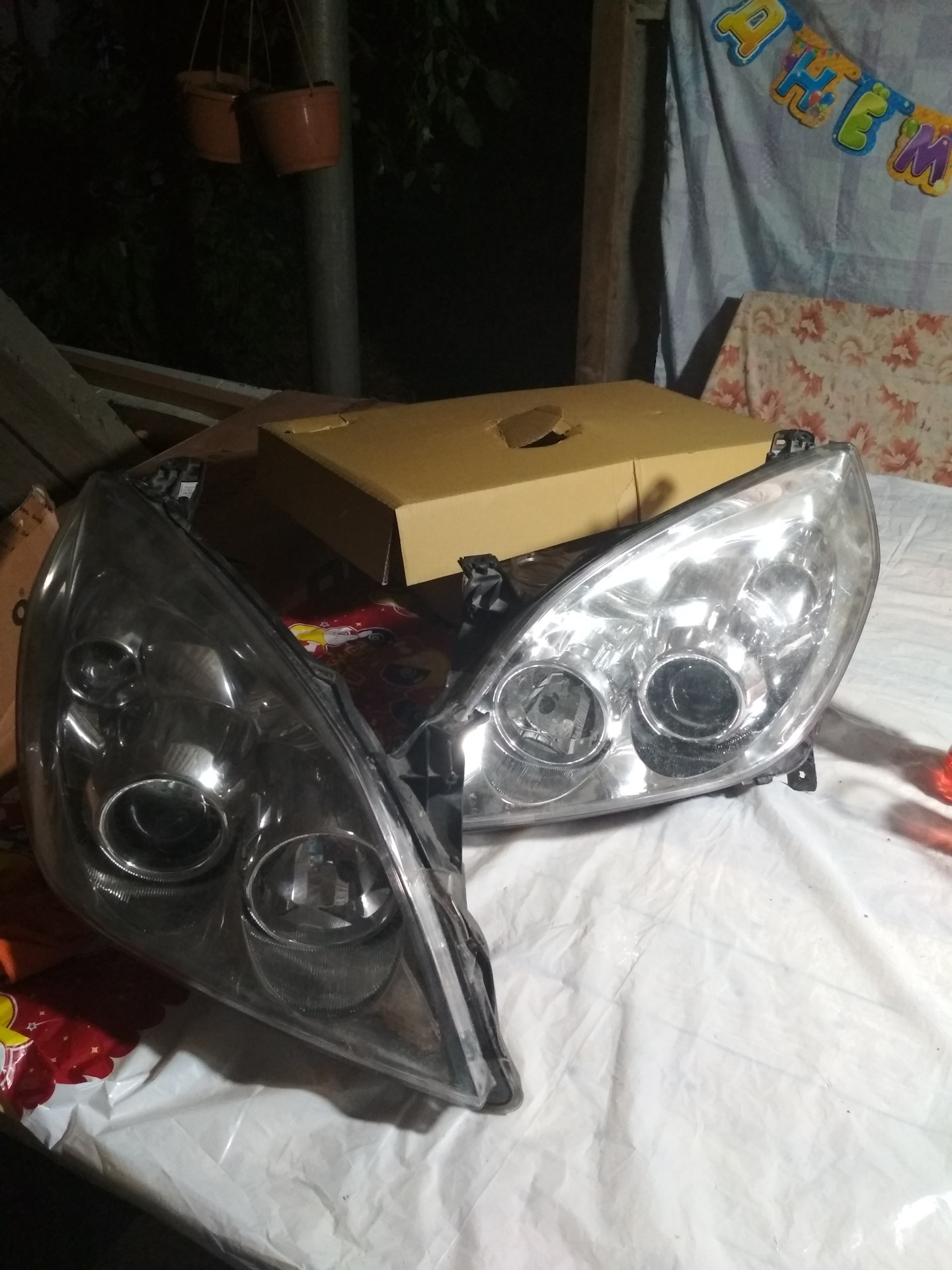

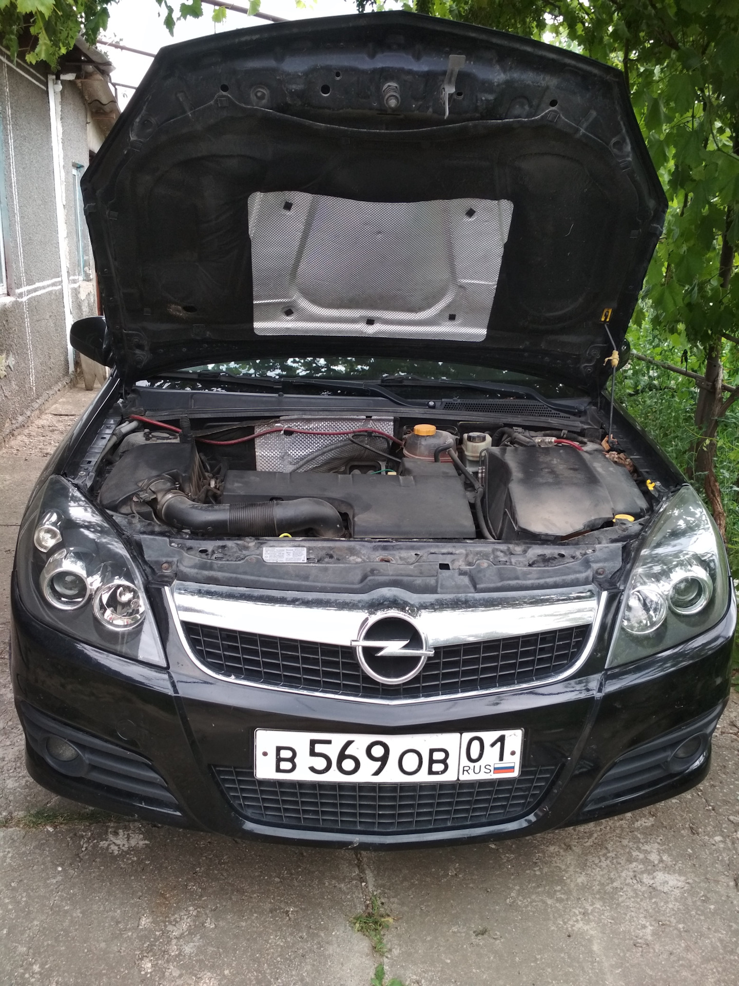

Когда покупал машину фары были в печальном состоянии, пластик был уставший и были трещины.Мониторил интернет цены были минимум 3000 рублей за одну.И как то попалось объявление человек пробовал за 3000 две фары, созвонился и поехал покупать поторговался и забрал их за 2500 рублей.Самое главное чтобы пластик был в хорошем состоянии, потому что решил перебрать свои они были уже покрашены в черный не хотел ставить хром.По времени ушло один вечер и пол дня.Фары склеил на герметик шнурок.Эфектом доволен

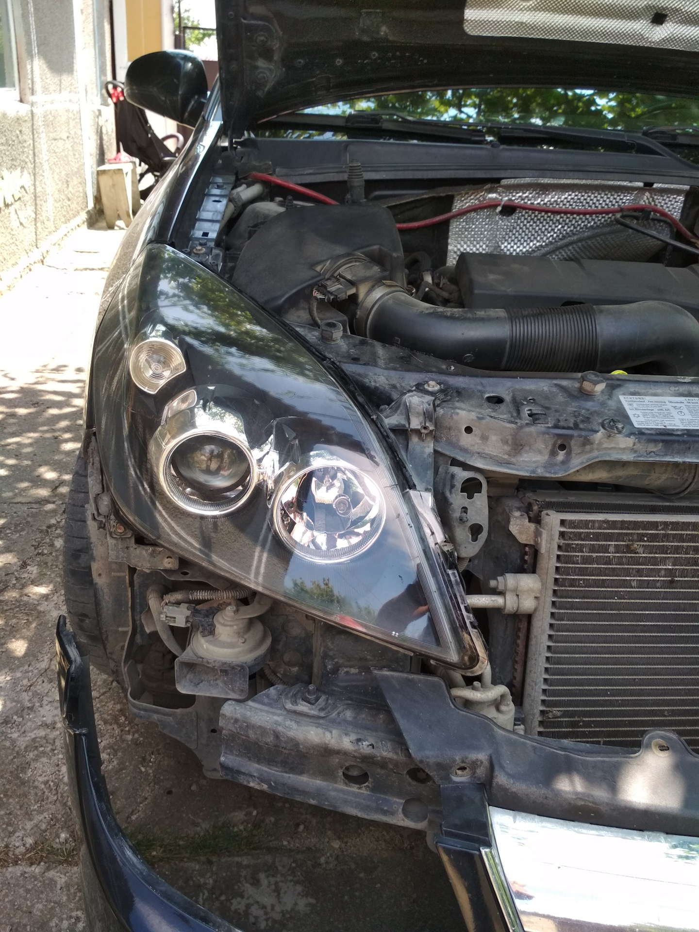

Как разбирал фару ?
Очень долго и мучительно, грел и потихоньку разрезал молярным ножом, а фары которые стояли на машине вообще были склеяны на строительный селикон
