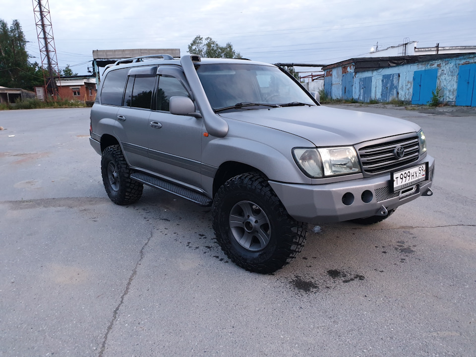

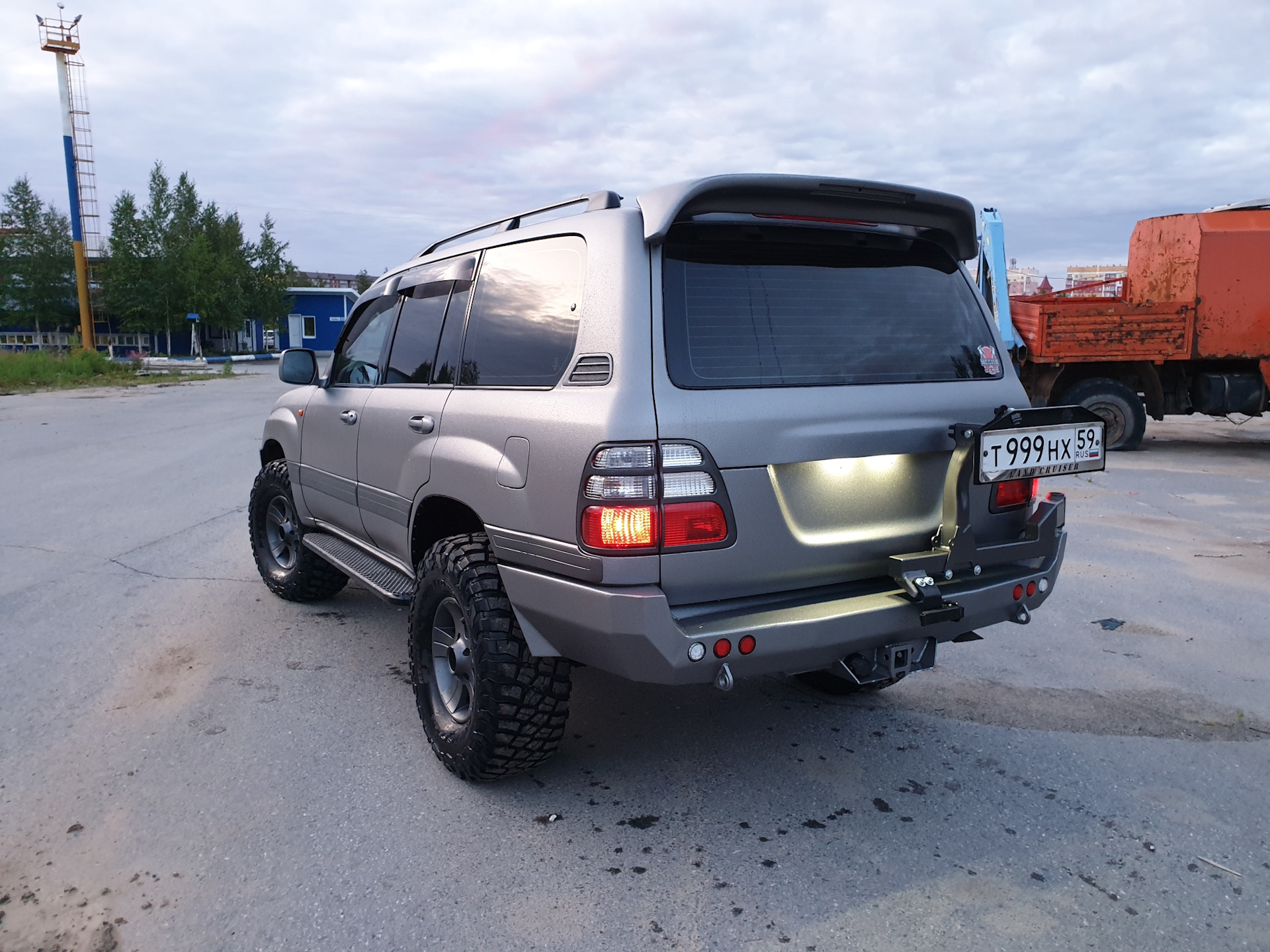

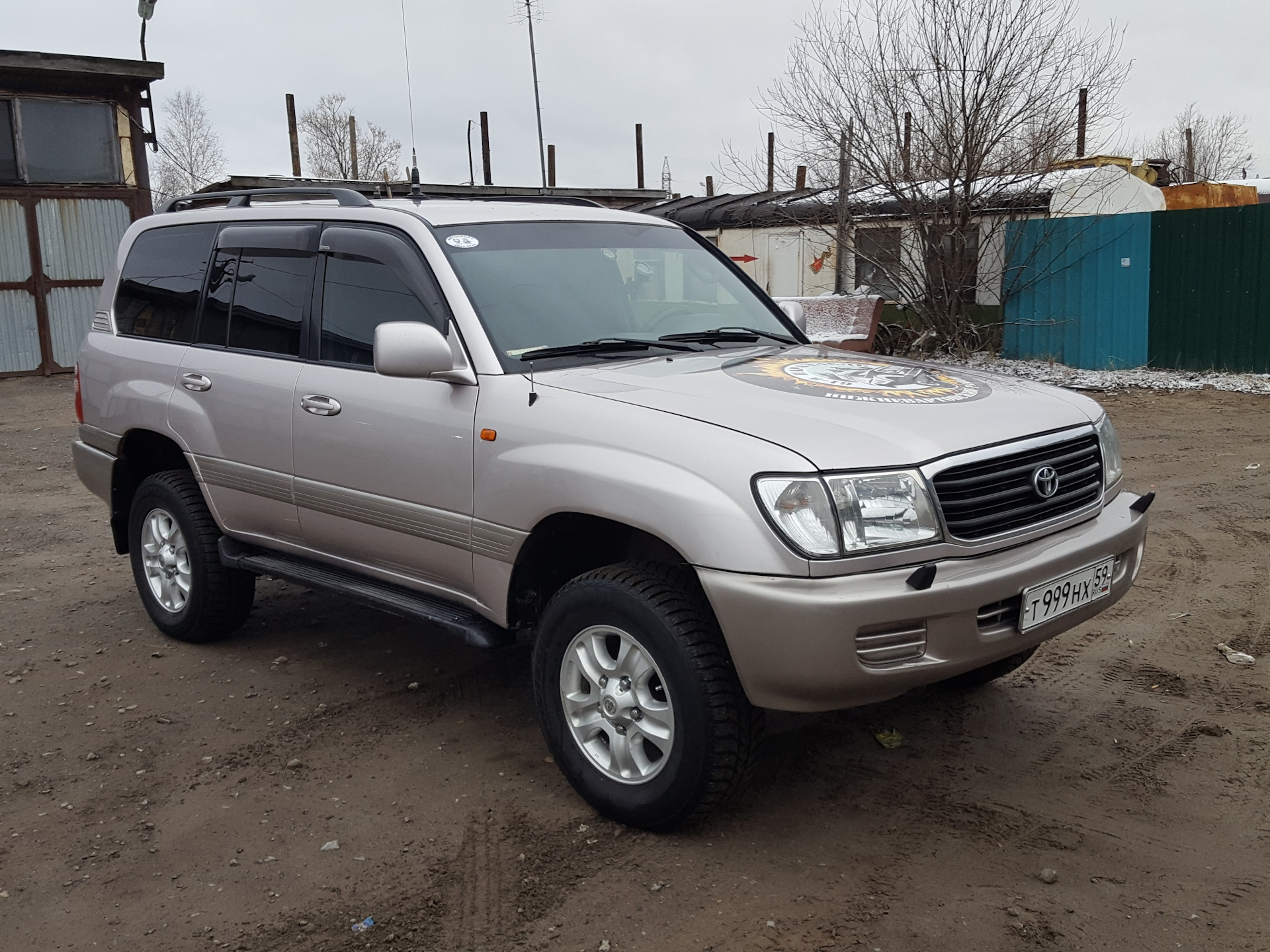

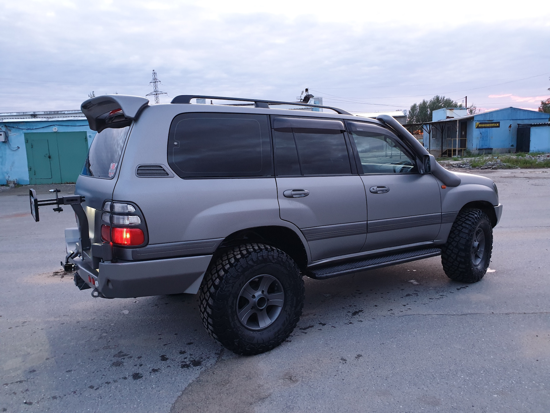

Добрый день. Хочу тоже себе такой комплект силовиков. Мучает такой вопрос: у всех в основном калитка с запаской открывается в правую сторону, чем это обосновано? Часто вожу в багажнике всякую ху.ню, которую нужно выгружать и загружать и мне кажется левая калитка была бы гораздо удобнее с нашим правосторонним движением.
Еще пару вопросов. Краска обычная. Мат? Фары поверх чем то красили? Или изнутри? Запаску выносить хочешь? А внизу что будет бак? Почему не поставил штатную калитку?
Краска титан + коллер графит. Не мат. Фары покрыты броне плёнкой с затемнением. Запаску вынес так как снизу поставил ГБО. Для установки штатной калитки на европейца нет усиленей в крыле а делать не захотел.

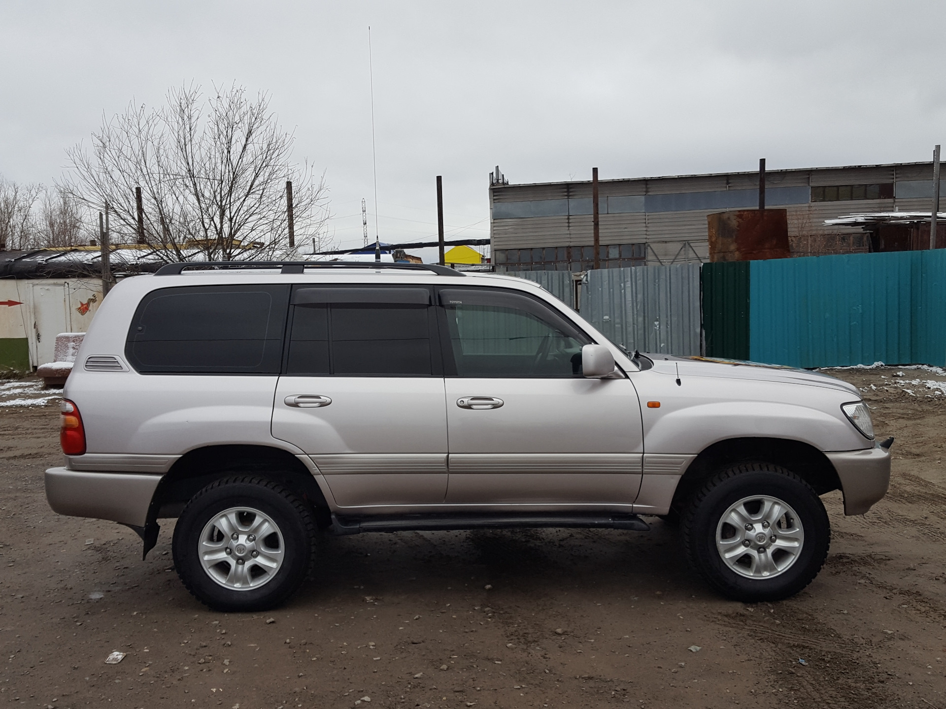

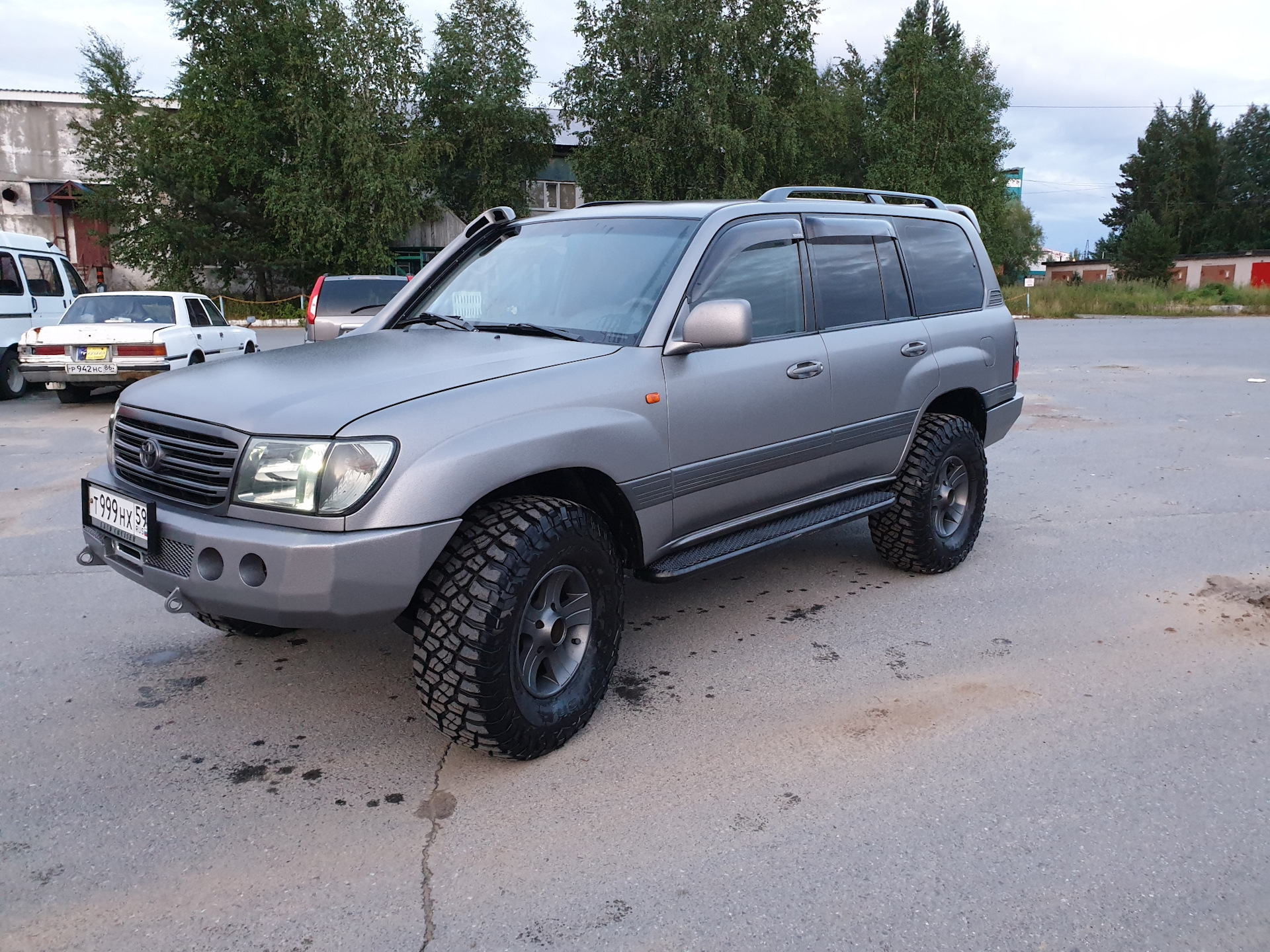

Доброго времени суток. Колёса сейчас стоят км3 гудрич 135/75 r16 ет20. Кидать не куда не кидает 2а раза до Абхазии 4300км проехал норм. Но бодик я не делал и поставоки не ставил ни какие. Устанавливал: Пружины +2" и переднюю пружинную подвеску от АМЗ тамерлан подрабатывал солдатиками. Так же установил подрамник под передний редуктор 2" для снижения нагрузки на привода. Заднюю панару изначально резал и делал регелируюмую но подвиливания оставались поэтому поставил проставку от азиата. Полистайте борт журнал.
Здравствуйте! Какой лифт и колеса размерность вылет? Как управляемость в колее на таких колесах? Так понял 35 вроде как Выбираю вариант постройки своего крузака будущего, пугают рассказами что ужасно швыряет в колее на 35 тапках . Хотя на чероки у меня были проставки и тоже швыряло, но тут хочу избежать этого
на 35 ни куда не швыряет едет кайф интересней чем на 33! Для себя сделал вывод что для сотки идеальный размер это 35 и по ходовым качествам и визуальным! Не слушай теоретиков всяких! Если машина исправна то все будет отлично!
Не все отлично! Сильно широко не надо увеличивать да и это же крузак он сделан с огромным запасом! У меня вылет допустим +10 максимум этого хватает за глаза! А кто то -50 ставит это уже по мне перебор но машина ездит и радует хозяина! Так что с машиной все будет впорядке!
Добрый.
Как то я не задавался вопросом почему в правую сторону)). У АМЗ есть разные варианты.
Я видел у АМЗ. Поэтому и интересно. Для себя решил брать с левой калиткой.
Я как то не морочится)).
Скорее всего это как то связано с развесовкой веса)) а может и нет х.з.

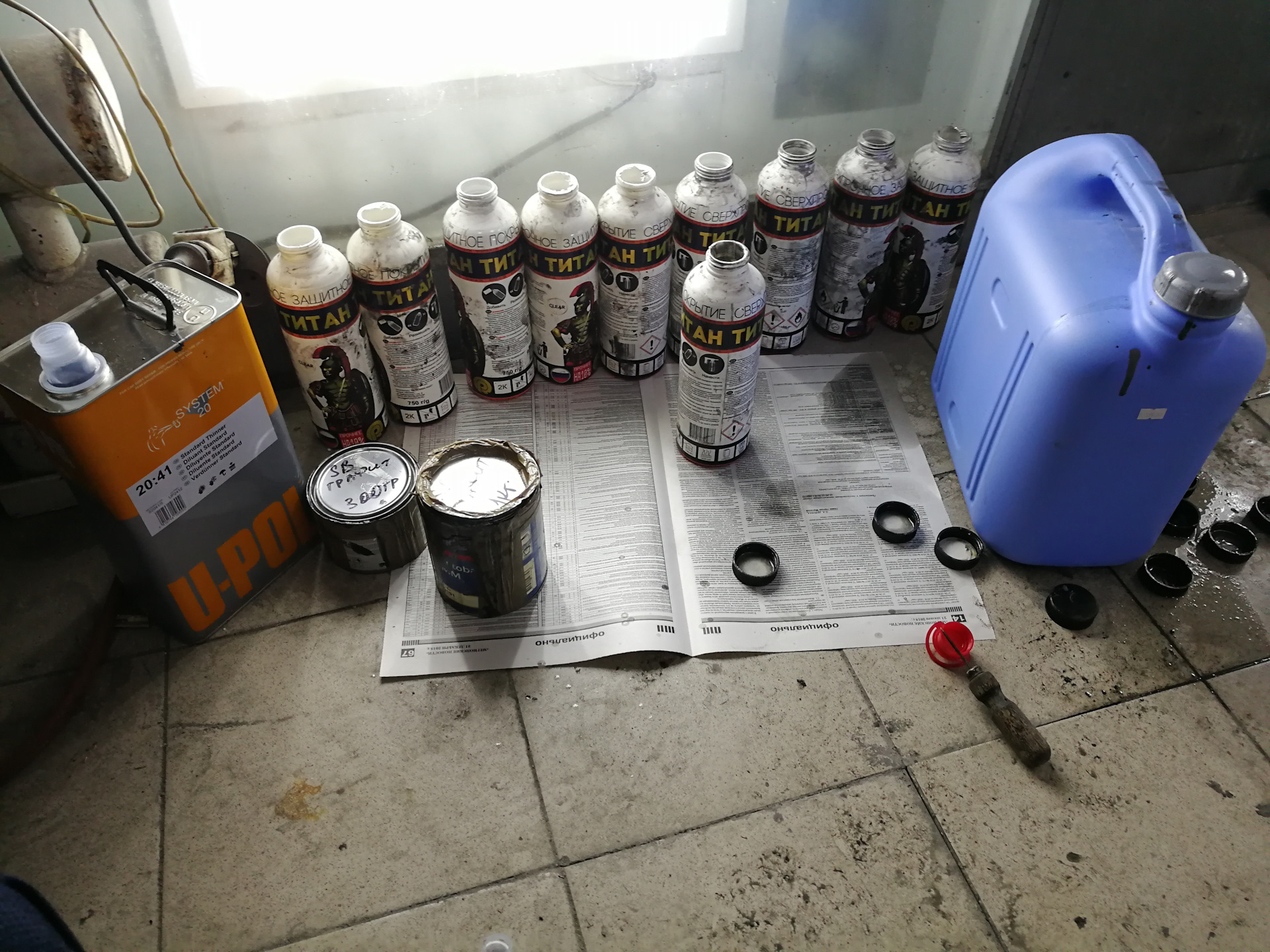

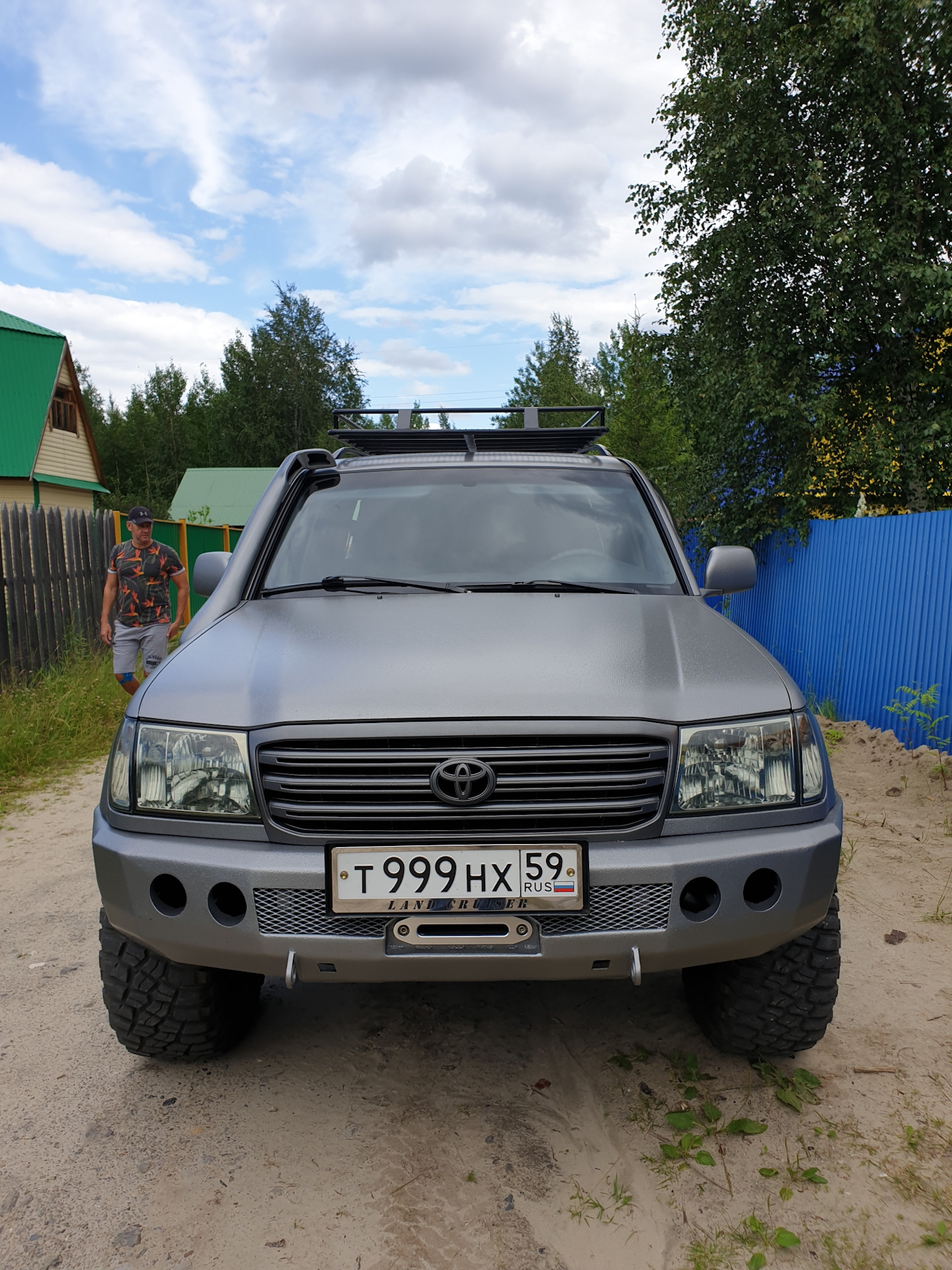

А что за бампера? Где брали?

Бампера нашел какие… тамерлан
Mlight
Красиво получился. Шноркель зачёт, в РФ и не найдёшь такой.
Шноркель класс но одно но. В снег его забивает и приходится периодически чистить.

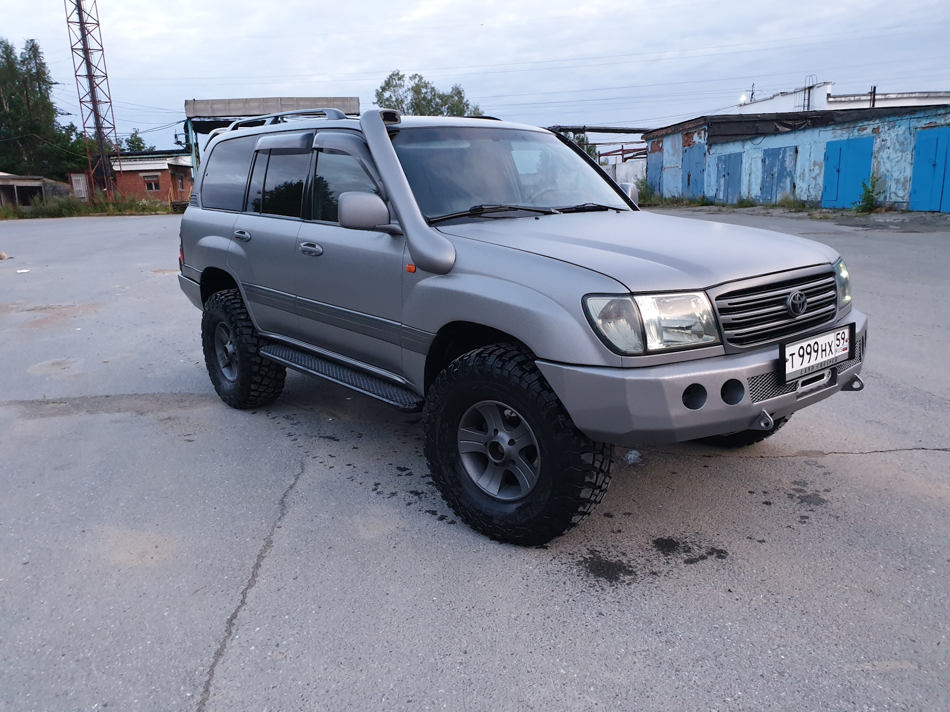

спасибо! Просто в любом случае ширина колесной базы увеличивается и каким то же образом это должно повлиять на езду в колее, нет?
