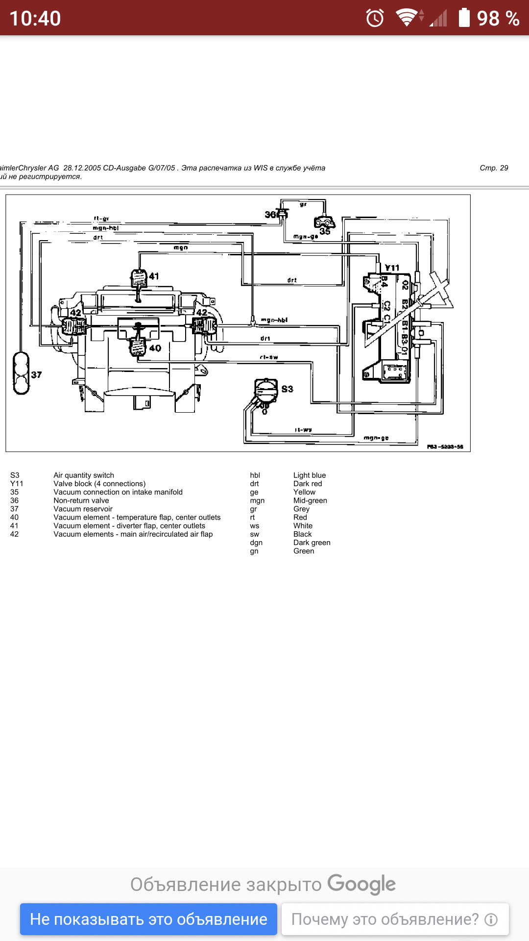

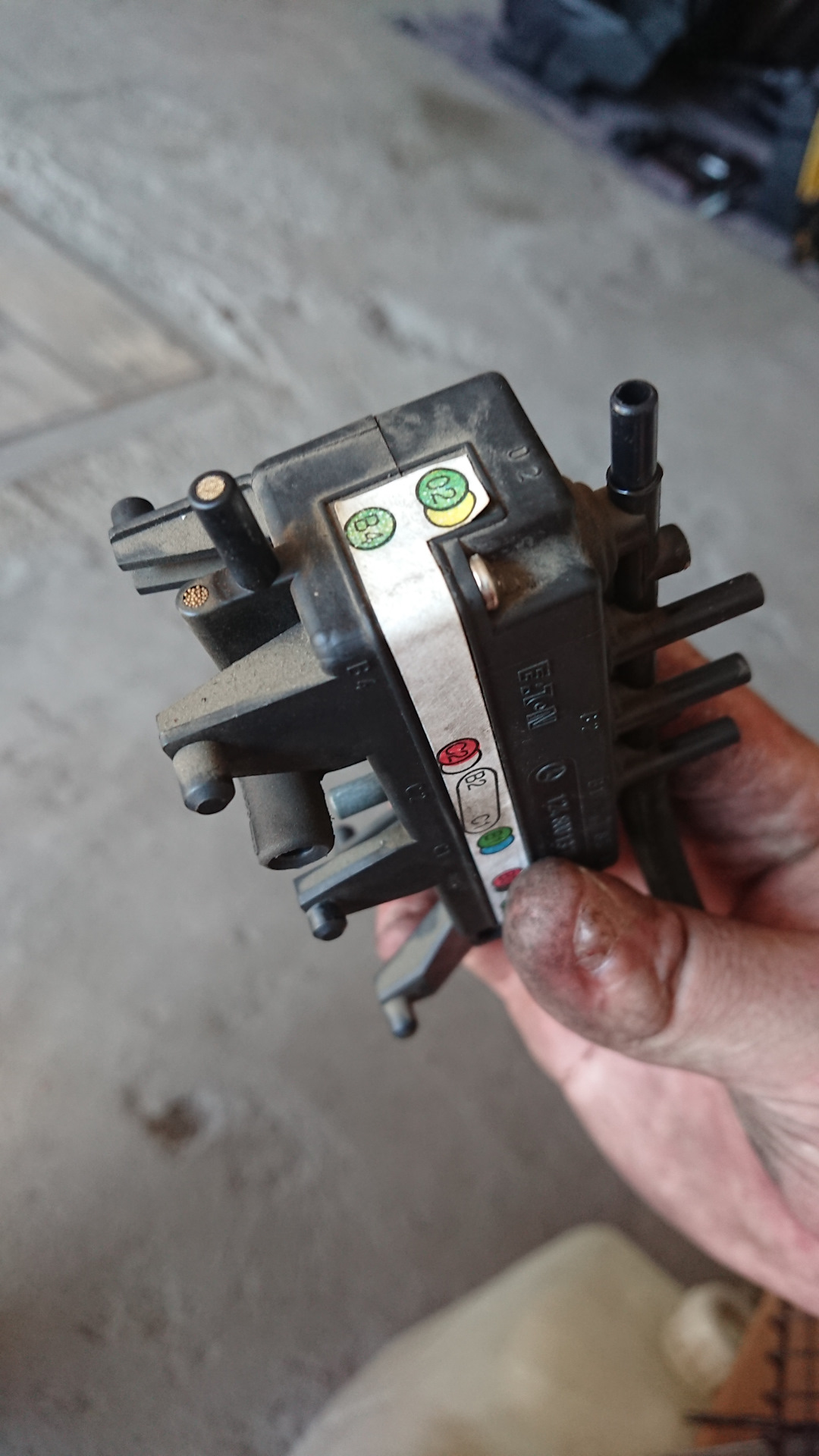

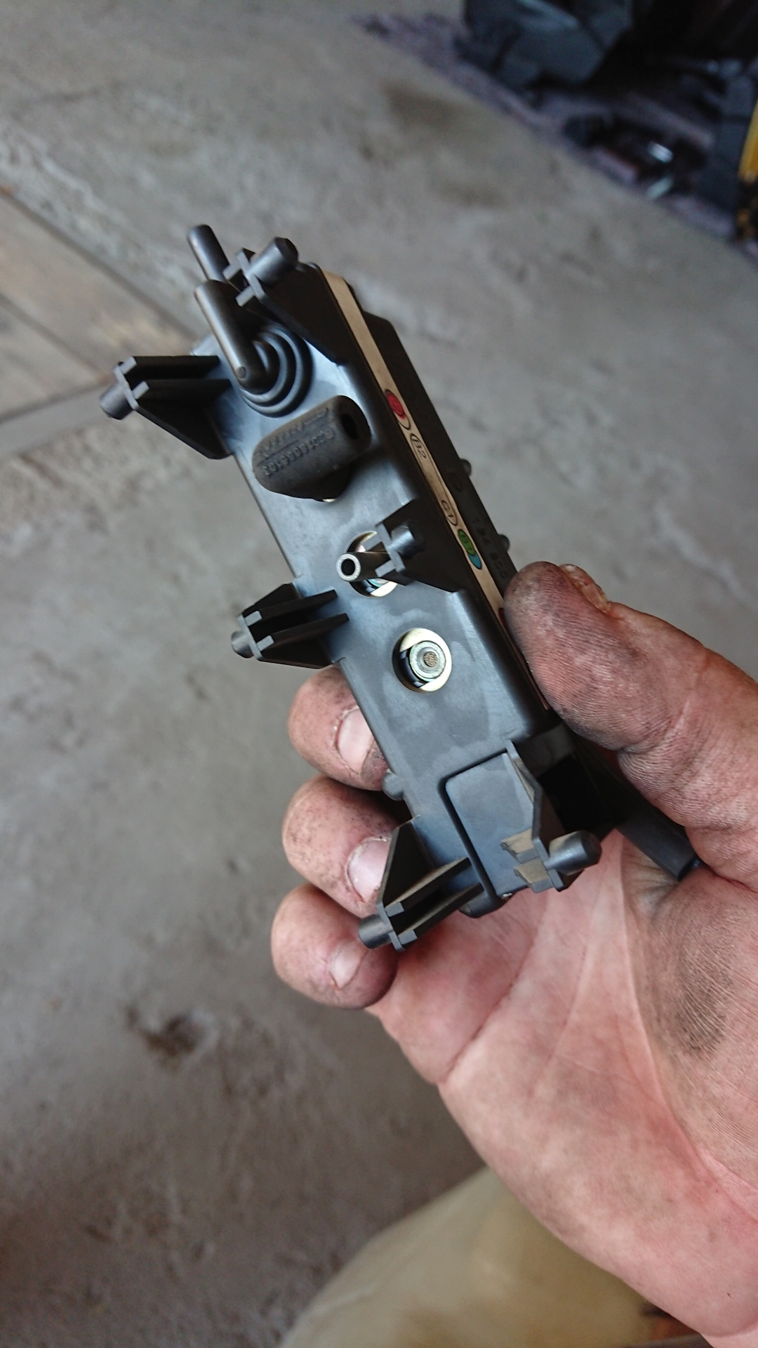

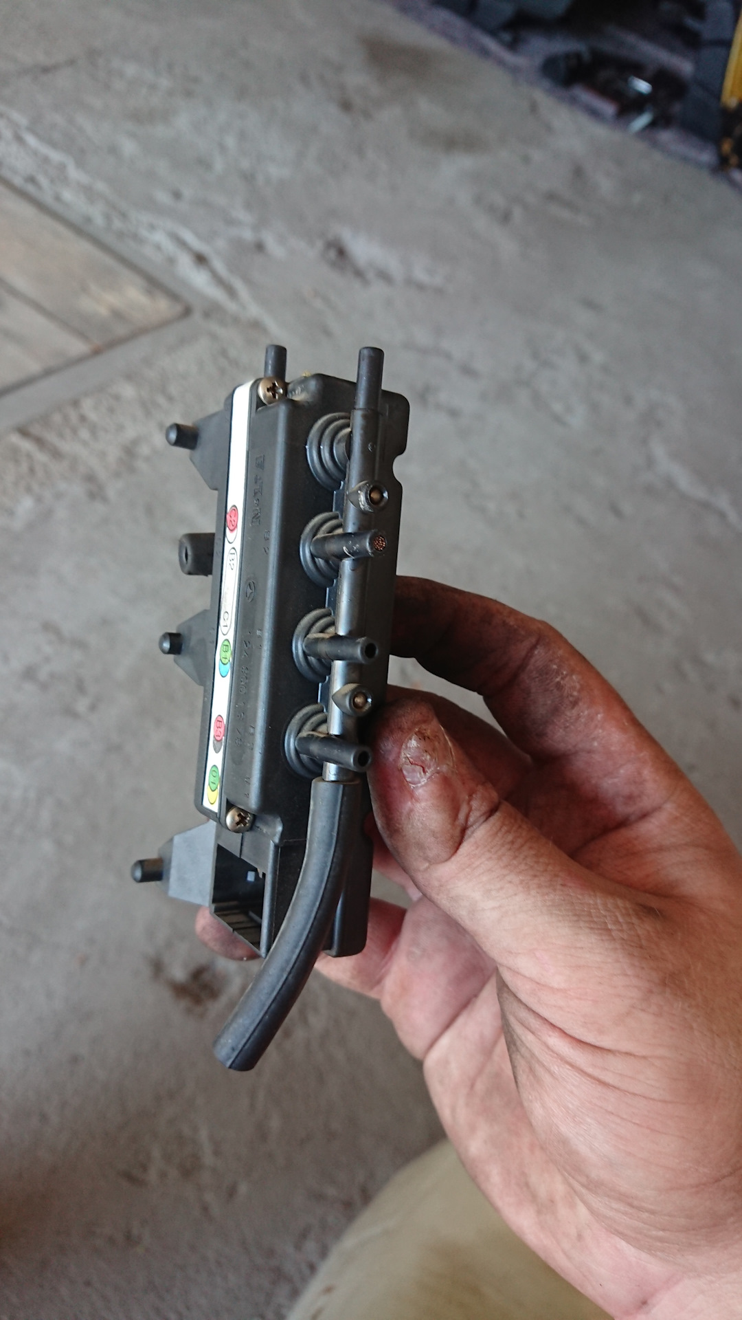

Это клапан я так понимаю как он работает и как его проверить на работоспособность?
Можеш фото скинуть куда трубки от клапана идут
Нужно на контакты подавать 12В и всасывать верхний штуцер правого сквозного канала. Остальные штуцеры должны быть подключены к пневмоклапанам.
Спасибо, но я уже разобрался!
