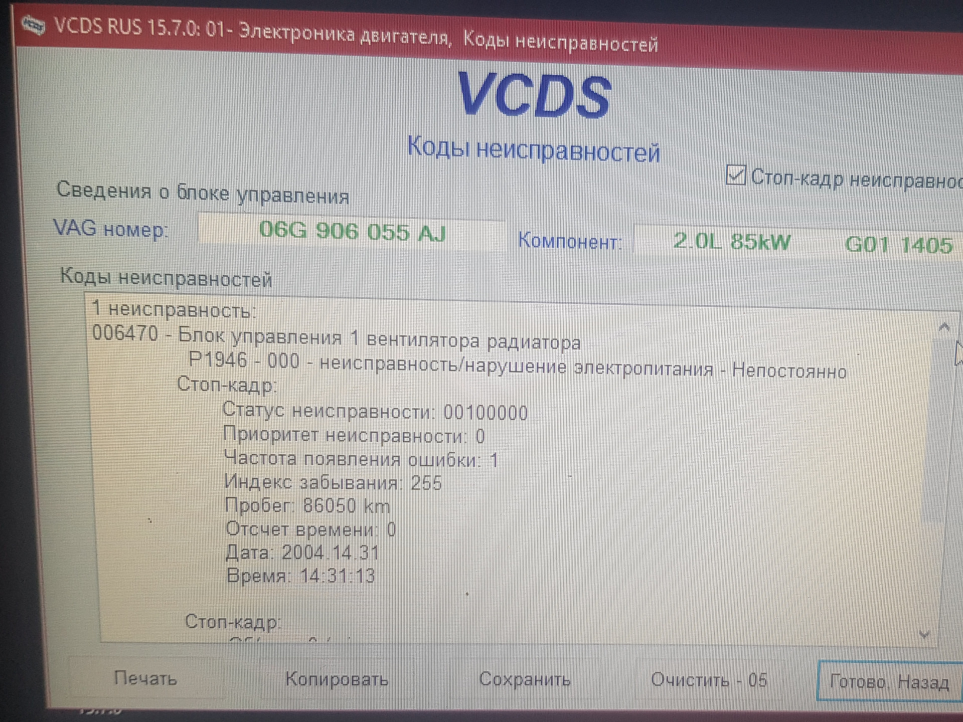

Всем привет. При рядовой проверке компом были обнаружены ряд ошибок.
А среди них и эта:
P1646 — 000 — неисправность/нарушение электропитания -периодически
Ну думаю фиг с ней, вроде все работает.

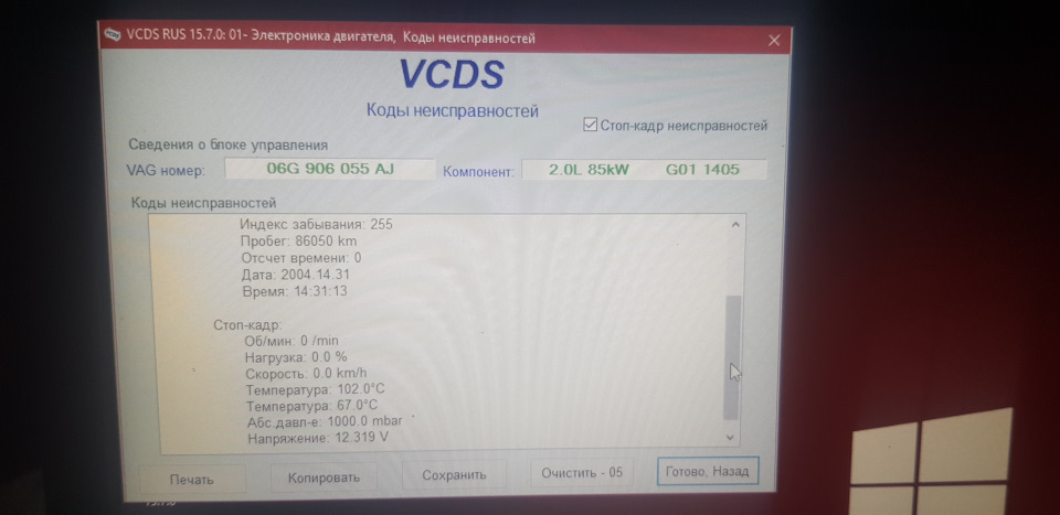

На следующий день еду с работы, глянул на температуру, ё маё, а температура то растет! Печку на максимум, окна открыл, мчу домой. Чуть не зажарился пока доехал.

Релешки щелкают, их хорошо слышно. Значит и датчик рабочий, сигнал от него идет. А вот вентиляторы то включаются, то не включаются, то пытаются крутануться и останавливаются.
Значит дело всетаки в вентиляторе, больше не в чем.

Заказал новый вентилятор, не оригу, т.к. орига стоит 12к. Взял Luzar LFC18K2 за 5.5к в автодоке.
Через день получил заказ, поехал ставить. Все так же по порядку.
В итоге все работает, ошибок нет.
Просидел в инете в общей сложности 3 ночи, закидал вопросами гуру пассатов pilot-Ushka и в заключении можно сказать, что вентилятор действительно приходится менять.
