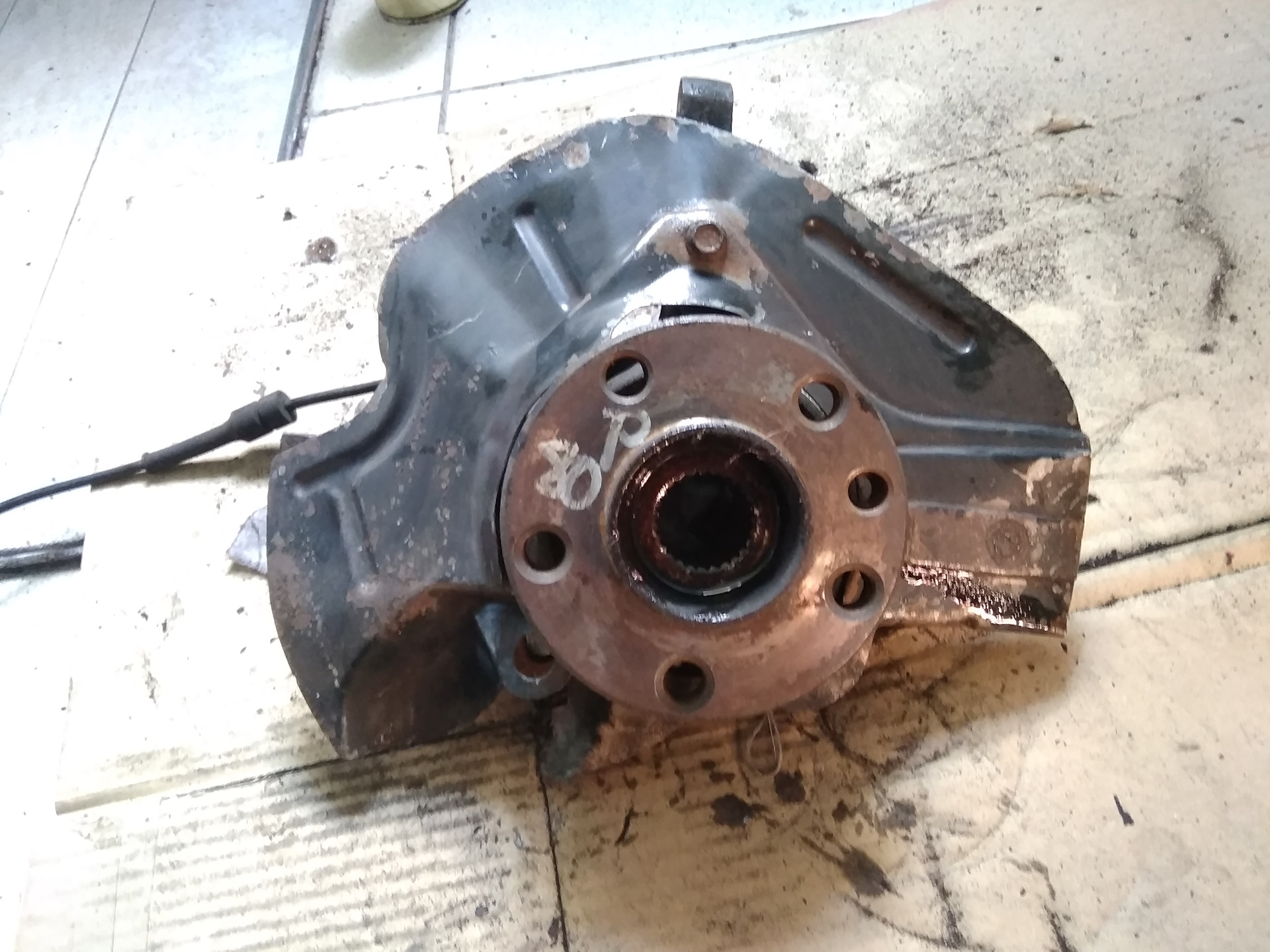

Для начала вот собственно левый поворотный кулак в сборе с подшипником и датчиком ABS.

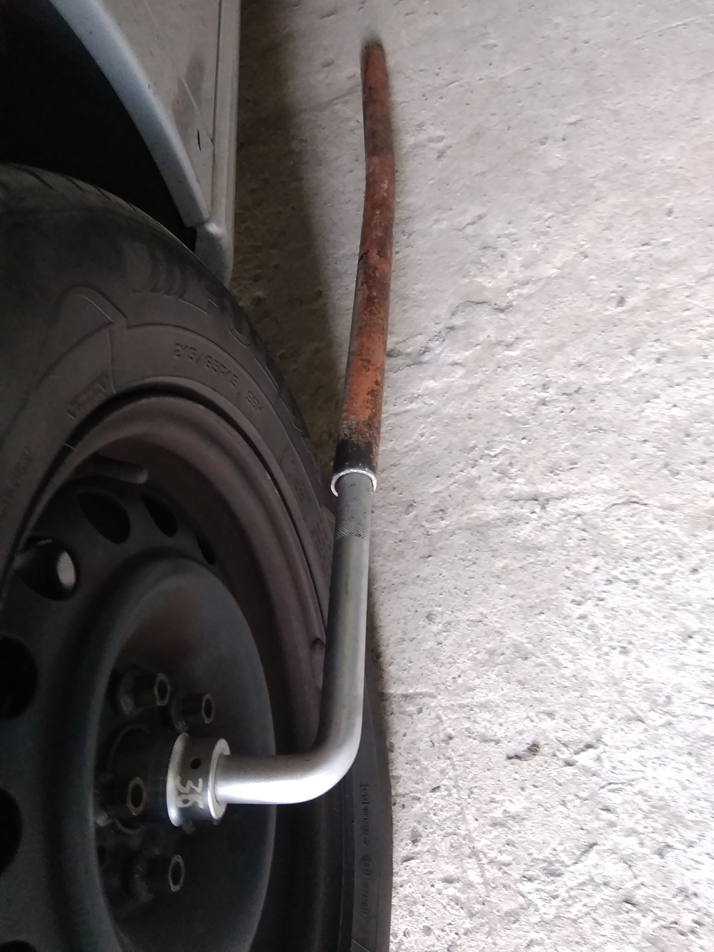

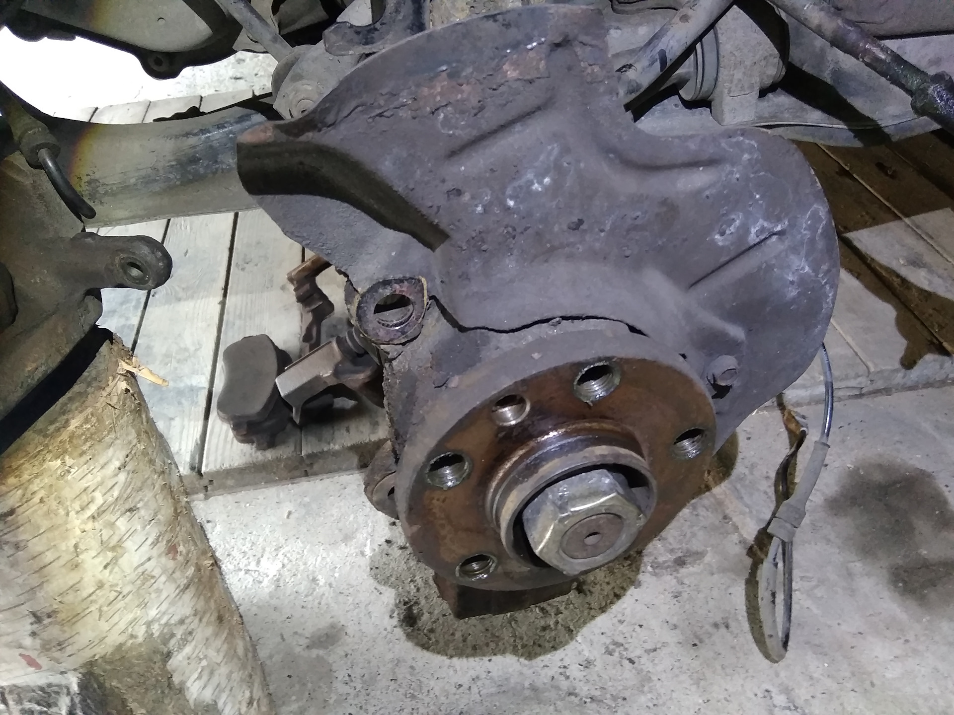

Далее, для замены перед снятие колеса, снимаем клипсу-стопор со ступицы и снимаем защитный колпачек гайки. При помощи головки на 36 и воротка 3\4 дюйма и удлинителя приоткручиваем гайку ступицы.

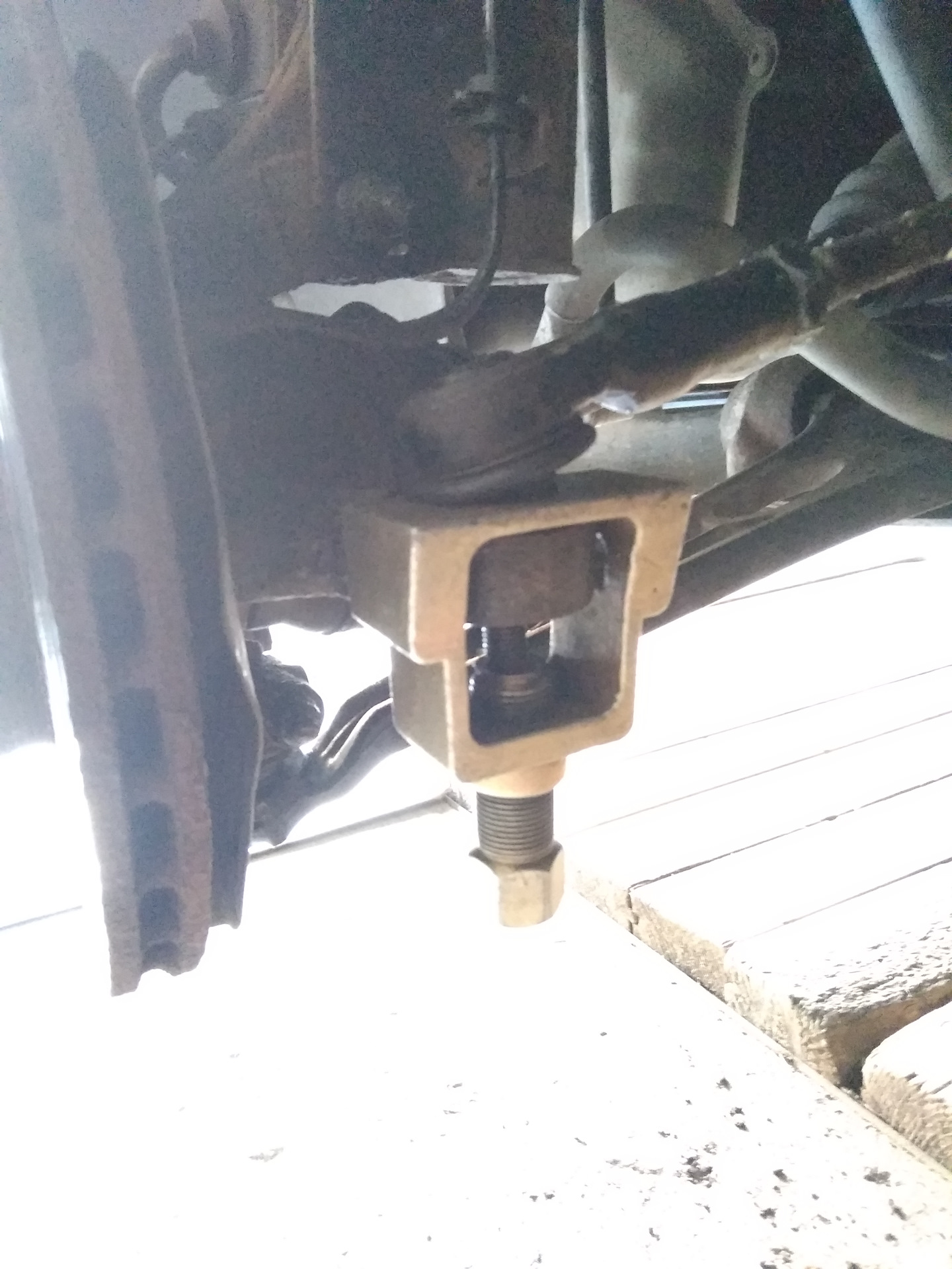

Далее при помощи съемника снимаем левый рулевой наконечник.

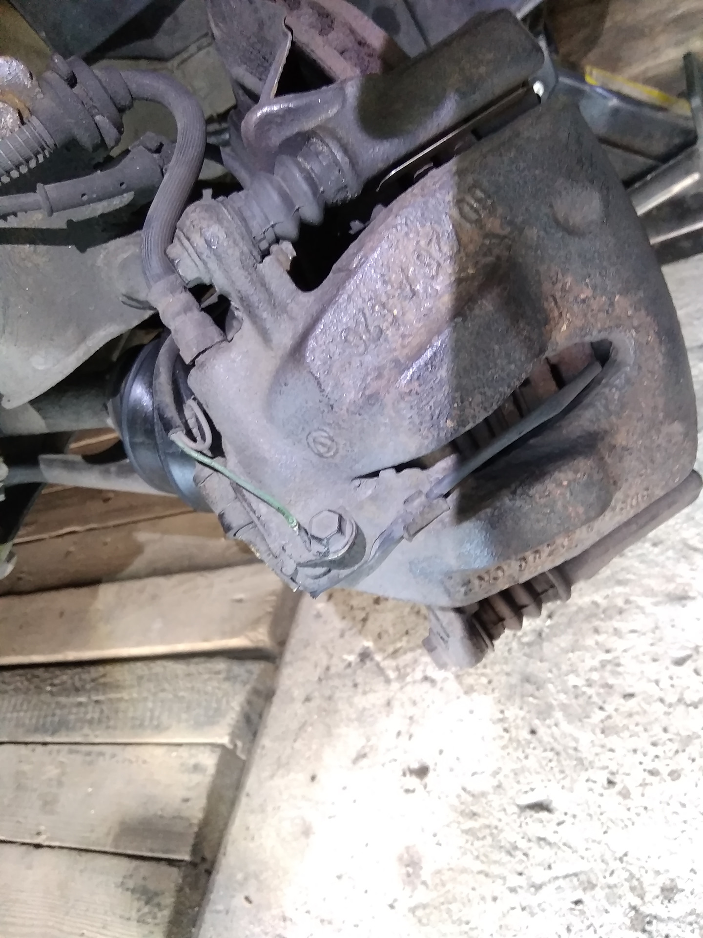

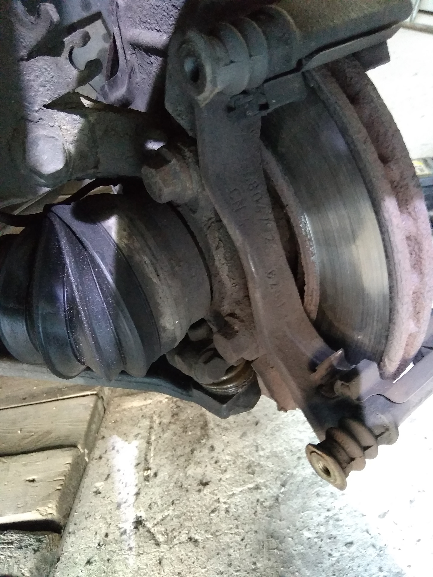

Далее вывернув суппорт вбок выкручиваем болты с направляющих и отводим тормозной суппорт в сторону. Соответственно и колодки тоже.

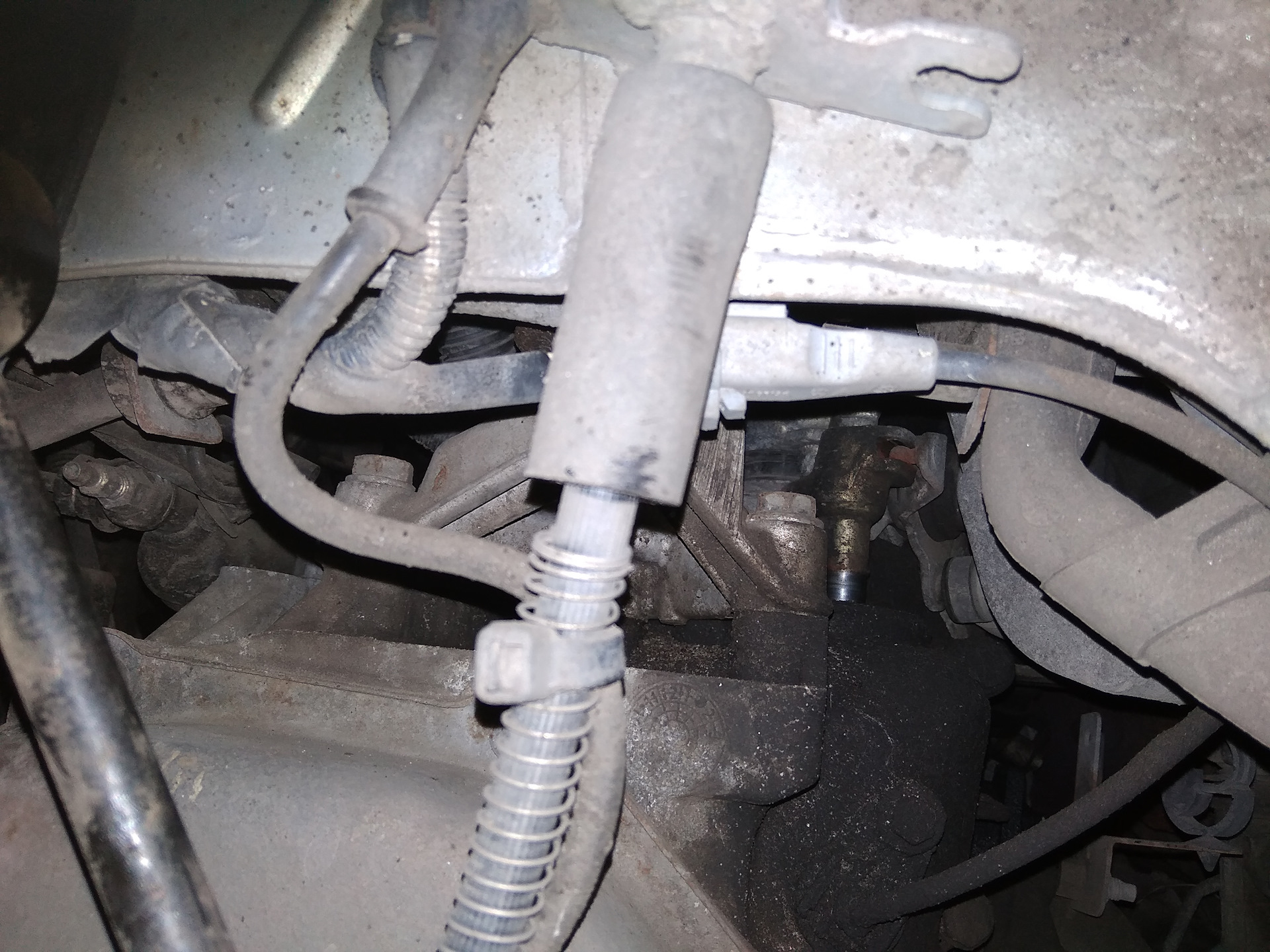

Далее отсоединяем разъем датчика ABS и отводим в сторону провод
Теперь снимаем скобу суппорту открутив два болта с задней стороны стойки

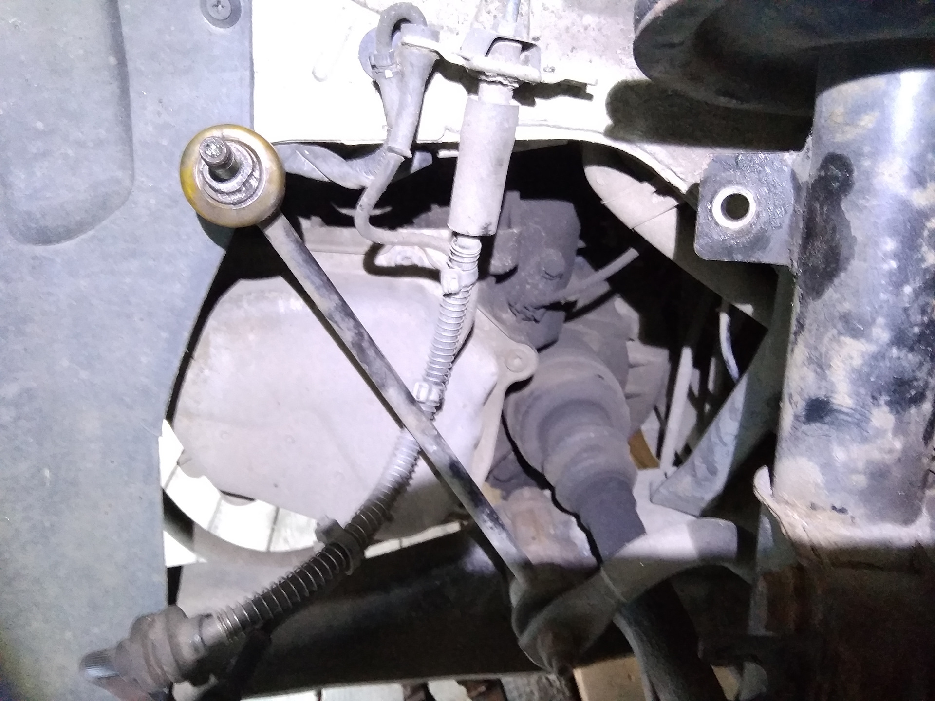

Далее откручиваем тягу стабилизатора от стойки амортизатора и отводим в сторону.

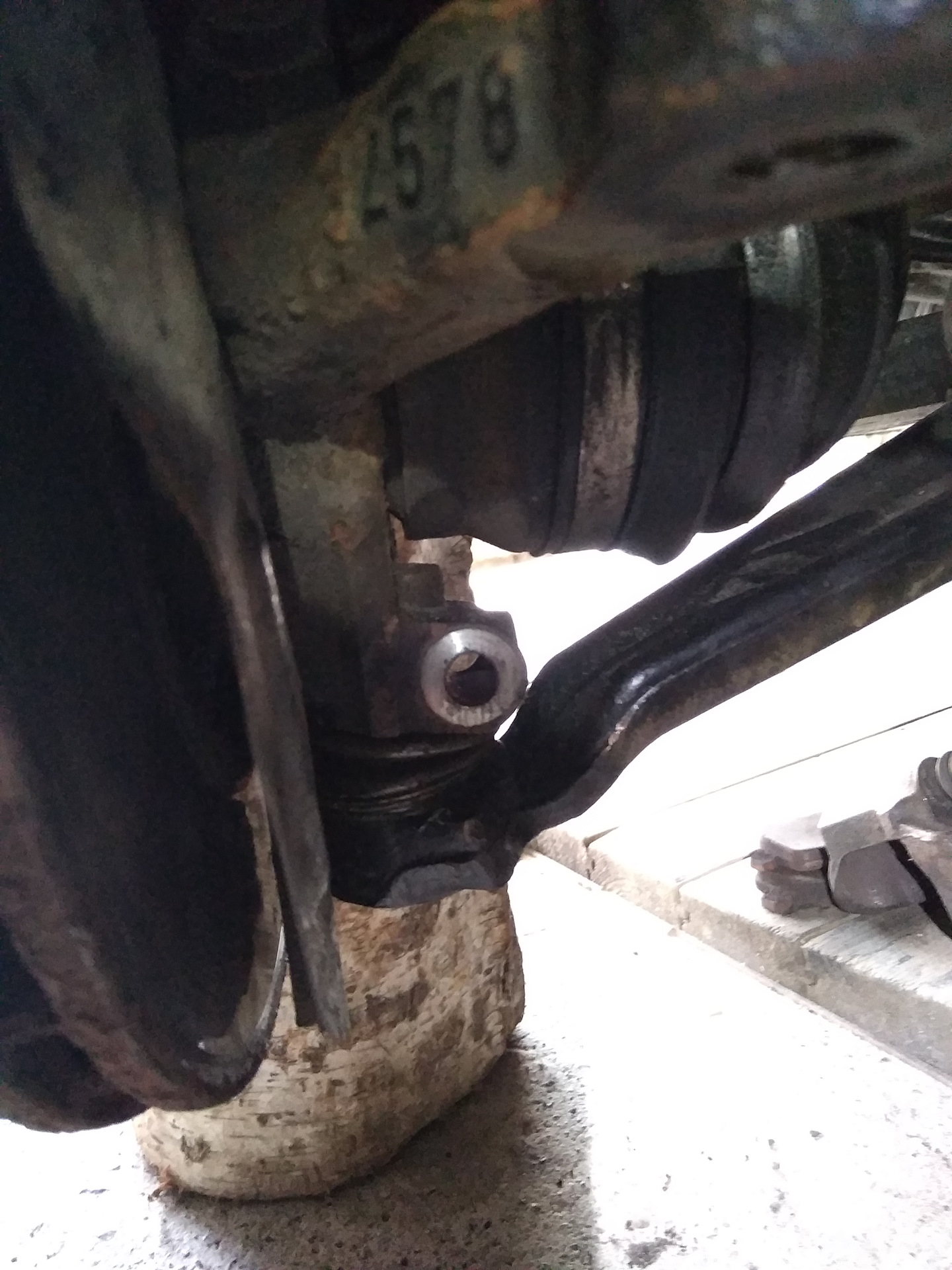

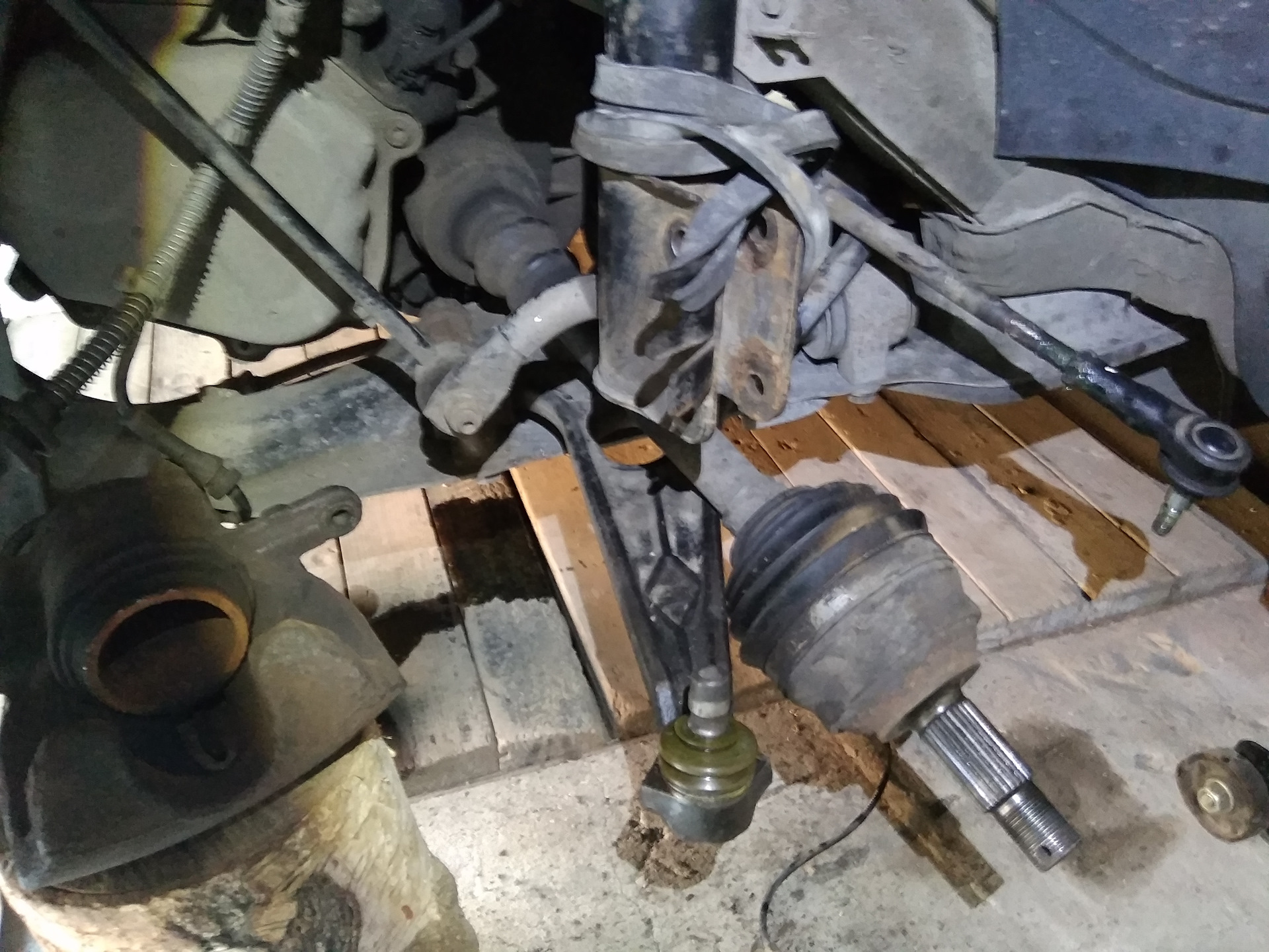

Далее выкручиваем болт шаровой опоры

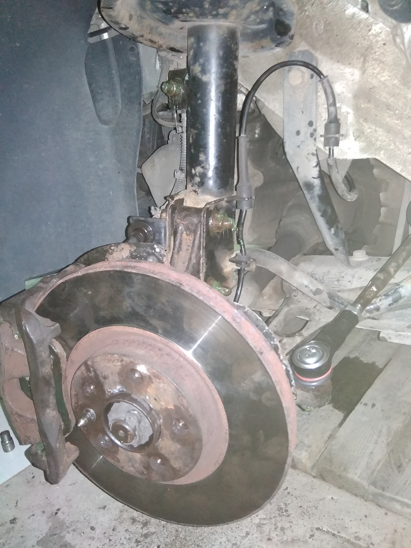

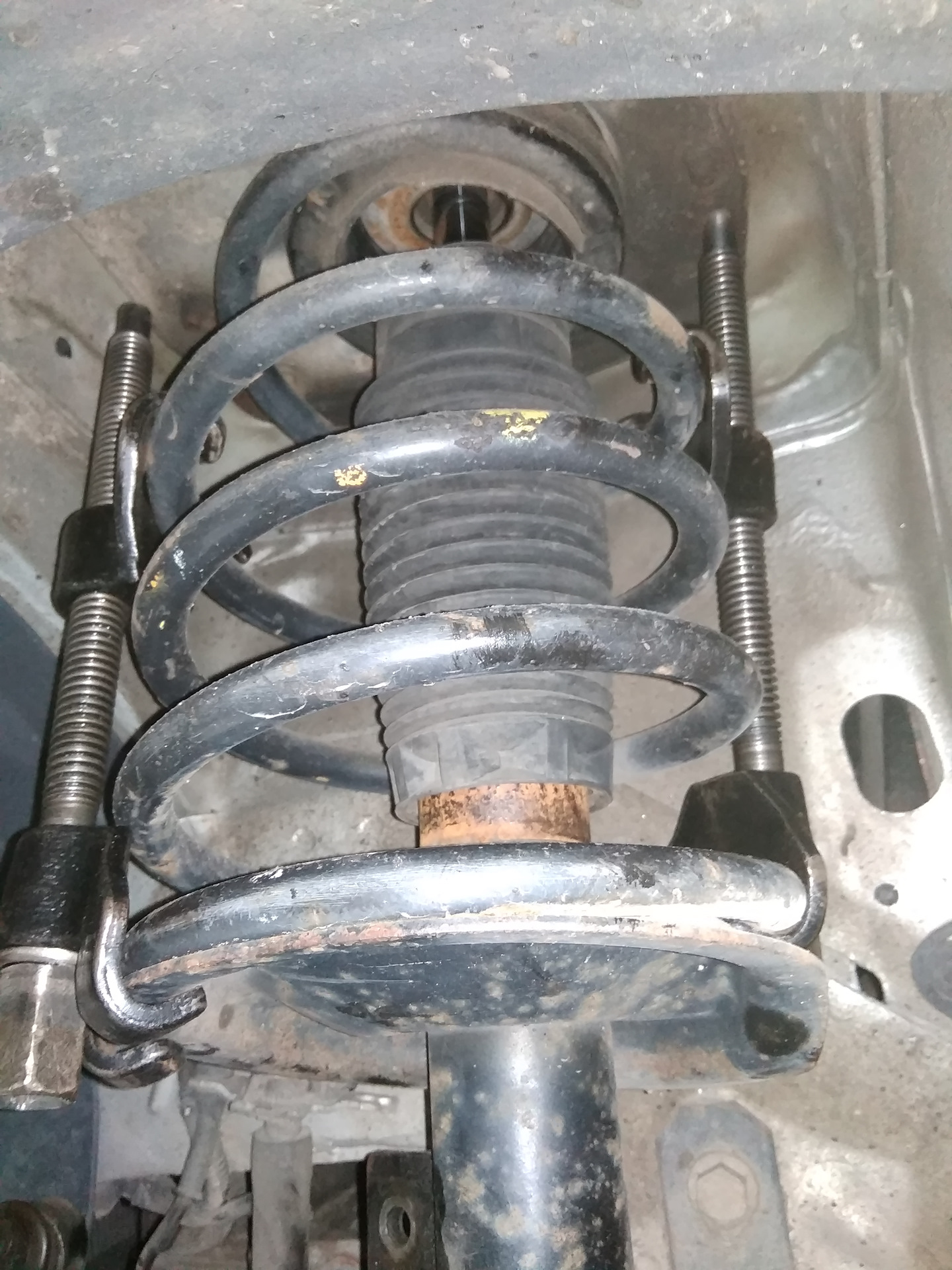

Итак теперь, советую взять стяжки и немного стянуть пружину для того чтобы облегчить давящую стойку на поворотный кулак

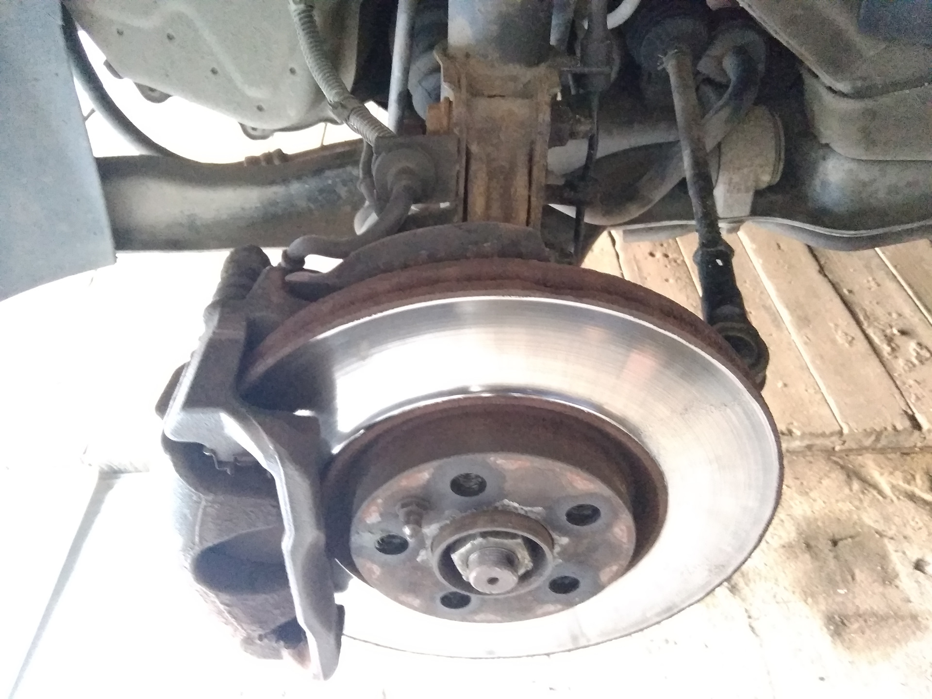

Далее выкручиваем направляйку с тормозного диска и снимаем тормозной диск

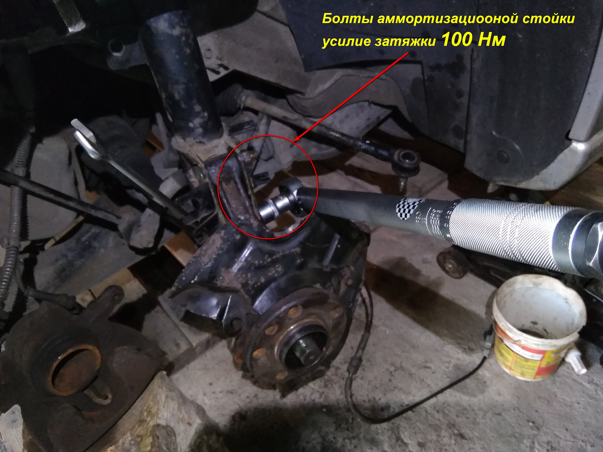

Теперь можно выкручивать два болта стойки амортизатора и отводить стойку в сторону.
Теперь когда ничего не мешает снимаем поворотный кулак с шаровой опоры вверх и вынимаем его со шруса на себя. Конечно немного масла выльется с коробки если не удержать шрус, но это не беда. Итак, поворотный кулак у нас в руках.

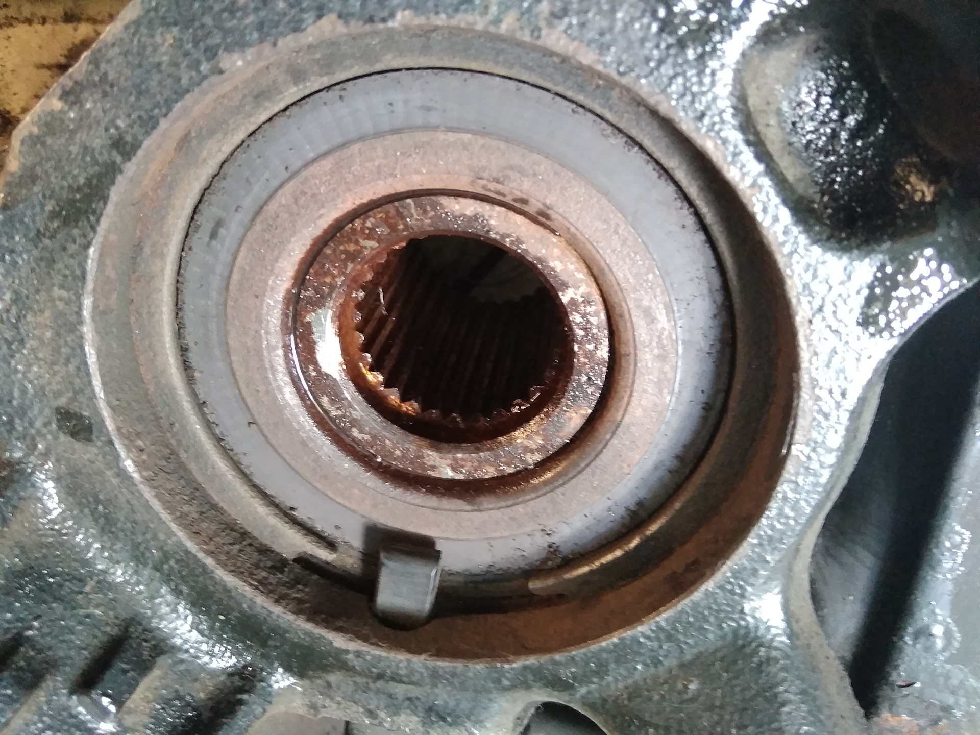

Для начала вставляем шрус, пер этим промазываем грани смазкой литиевой. Накидываем гайку на ступицу. Далее одеваем поворотный кулак на шаровую опору и фиксируем болтом.

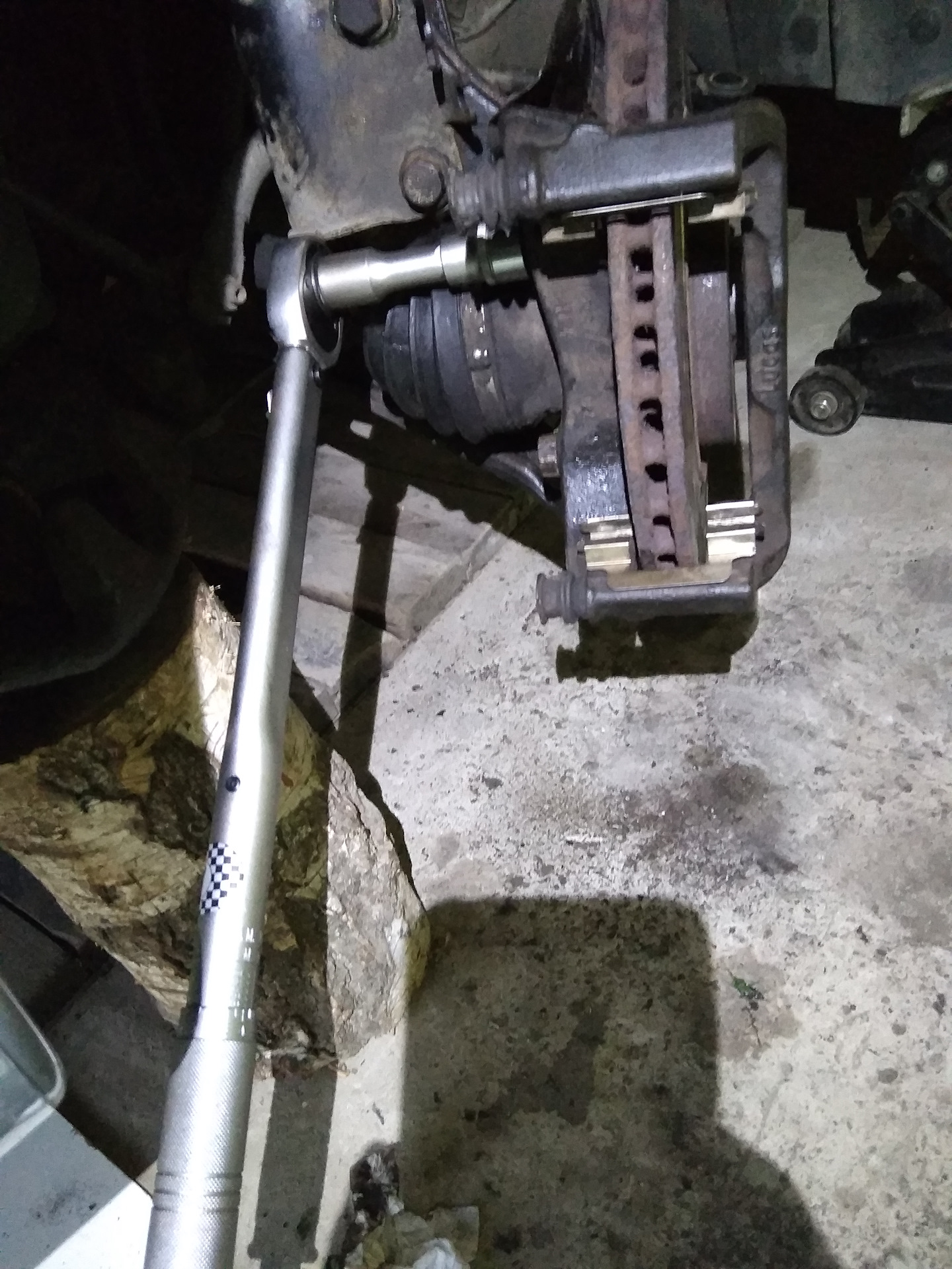

Зажимаем болт шаровой опоры к поворотному кулаку с моментом 70 Нм.

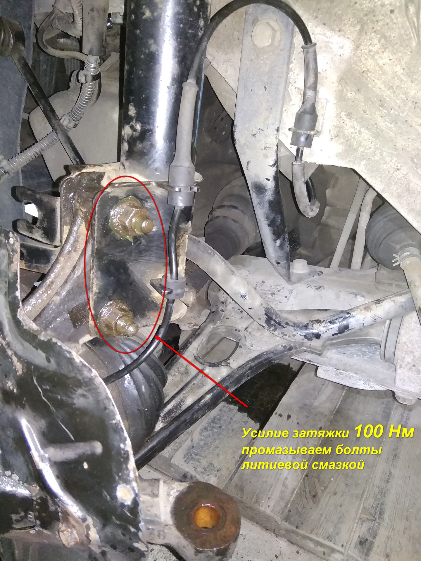

Постепенно можно завести стойку в кулак и без трудностей зажать двумя болтами, очень в этом помогают сяжки, т.к. стойка не давит вниз. Зажимаем нижнюю часть амортизационной стойки к поворотному кулаку усилием 100Нм.
Далее устанавливаем тормозной диск и фиксируем направляющей к ступице
И только теперь устанавливаем скобу суппорта. Крепим к поворотному кулаку. Момент затяжки скобы к поворотному кулаку 100 Нм

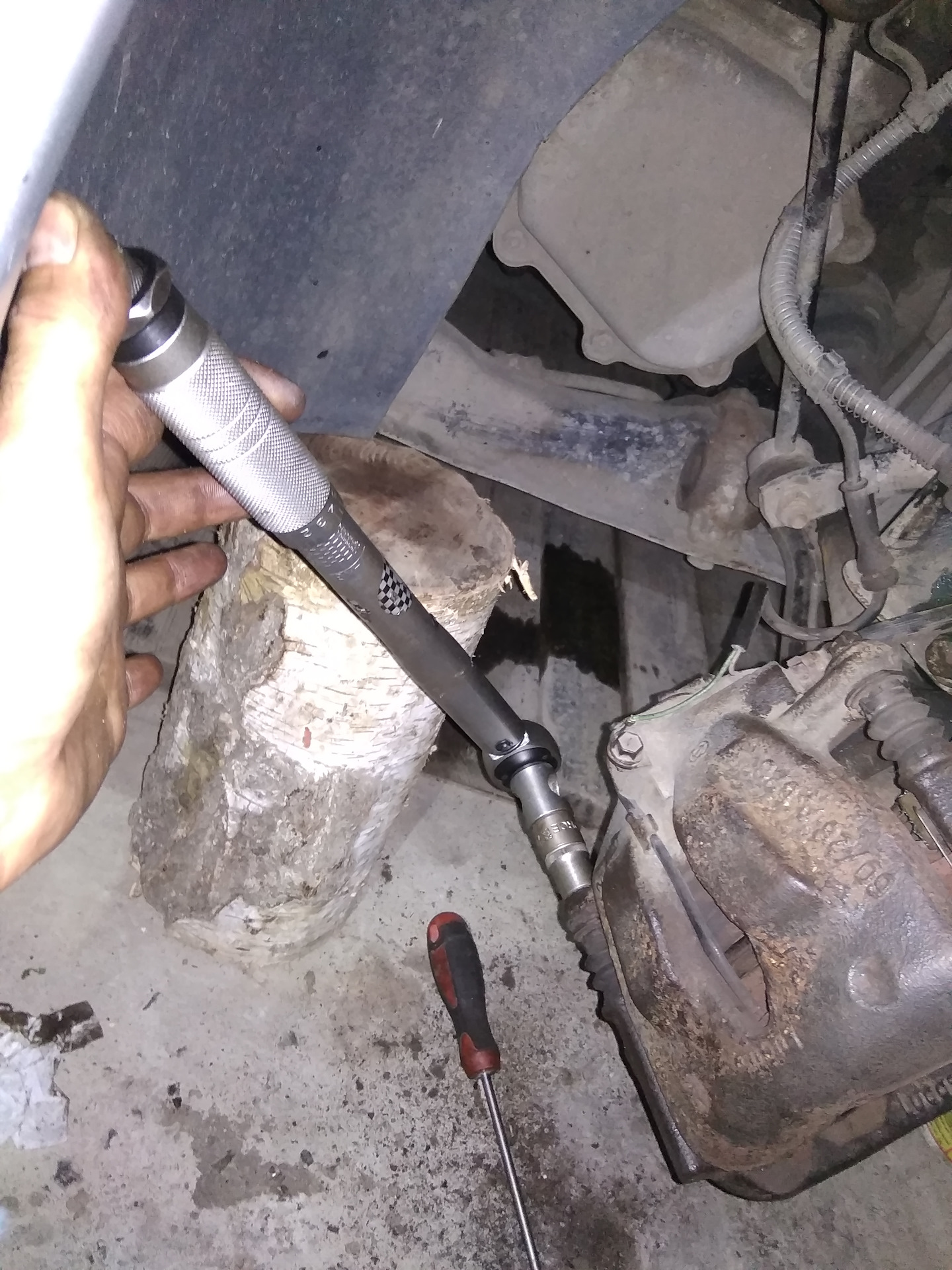

Устанавливаем колодки и тормозной суппорт. Зажимаем болты в направляющие пальцы. Момент затяжки 35 Нм.

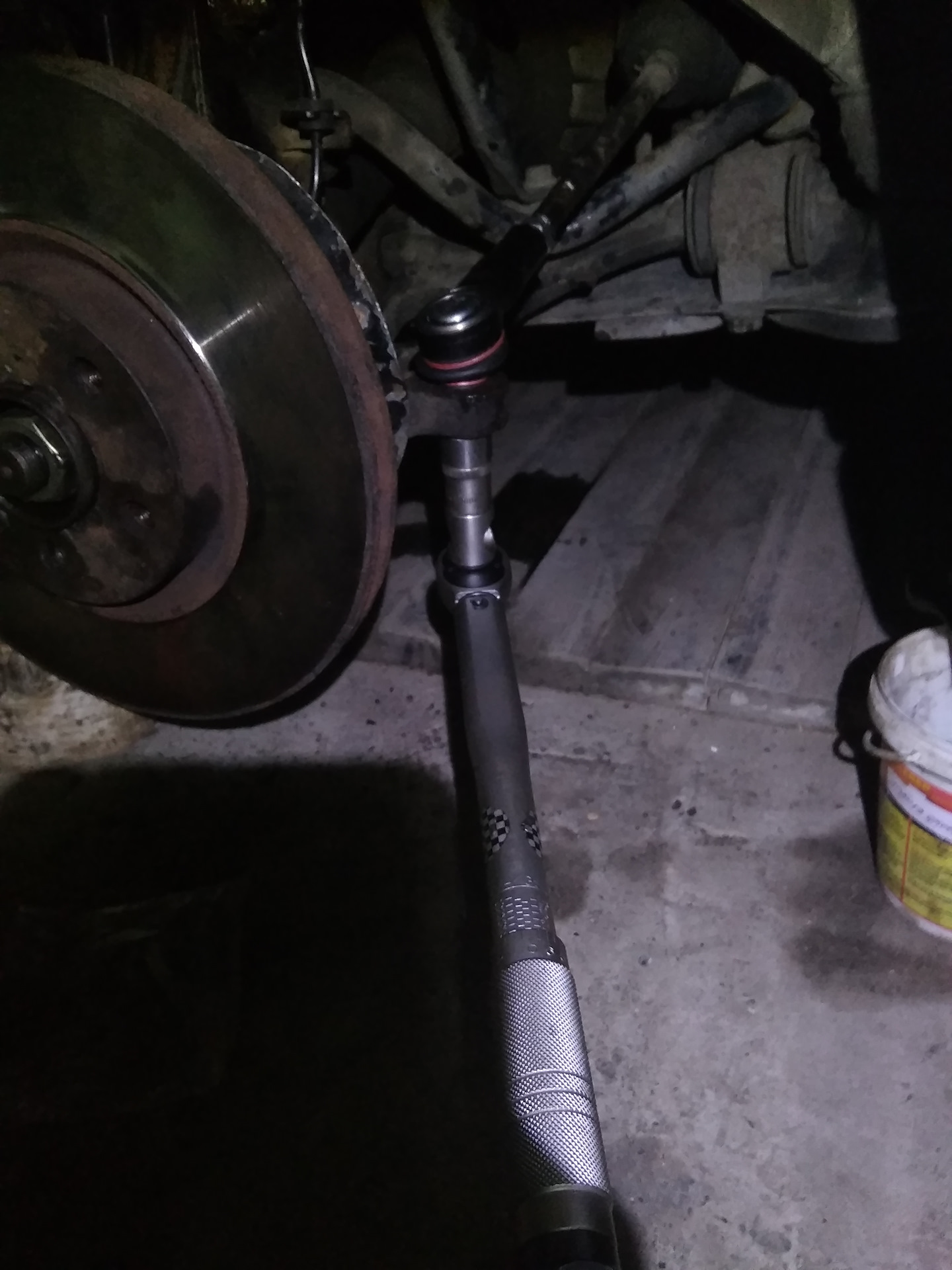

Далее устанавливаем рулевой наконечник к поворотному кулаку и зажимаем с моментом 40 Нм

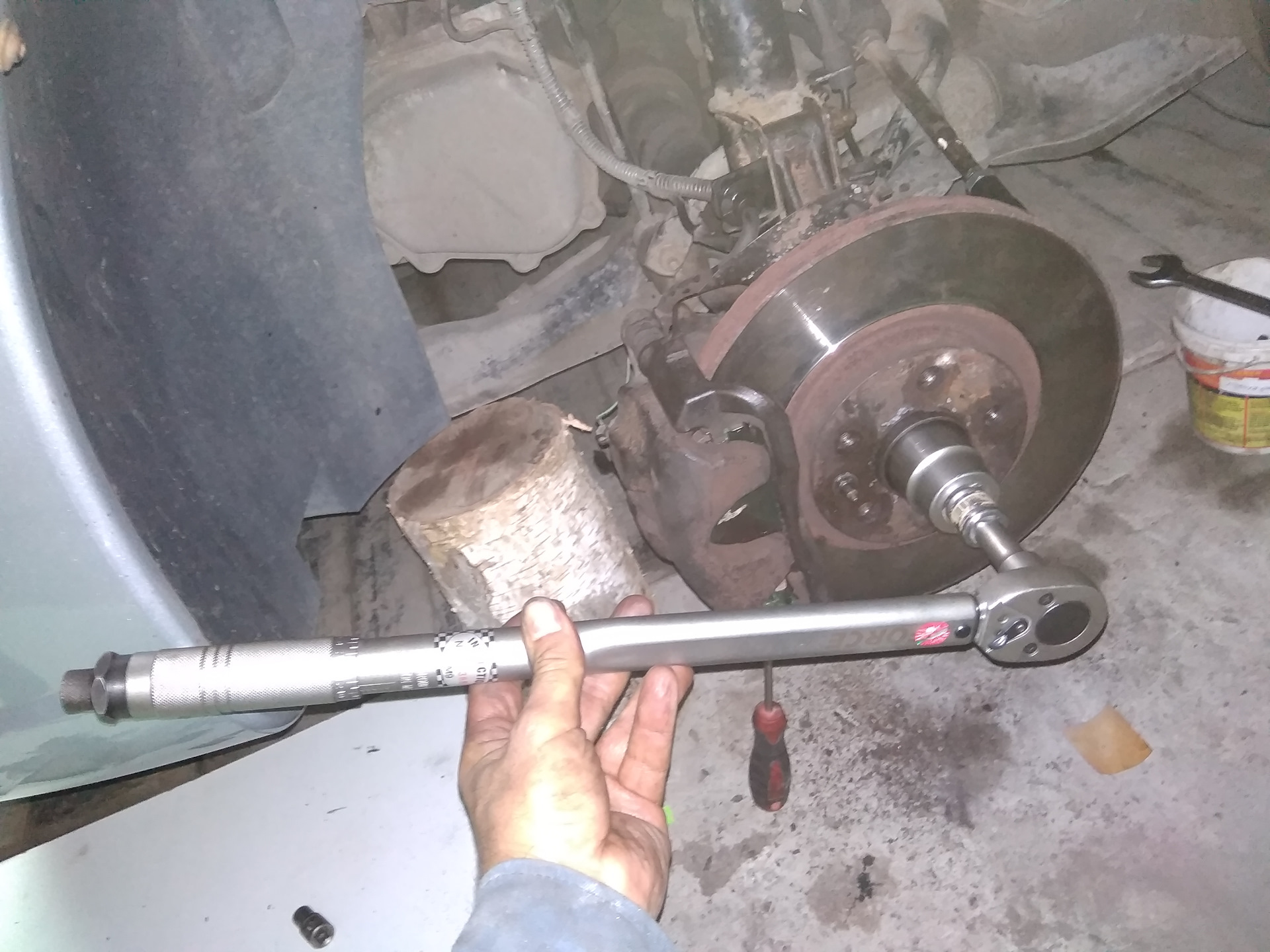

Далее фиксируем хорошей отверткой тормозной диск и зажимаем гайку ступицы с моментом 100 Нм + доворот на 60°.
Теперь ломиком приотпускаем поперечную тягу стабилизатора и одеваем тягу стабилизатора в амортизационную стойку и зажимаем с усилием 55 Нм
