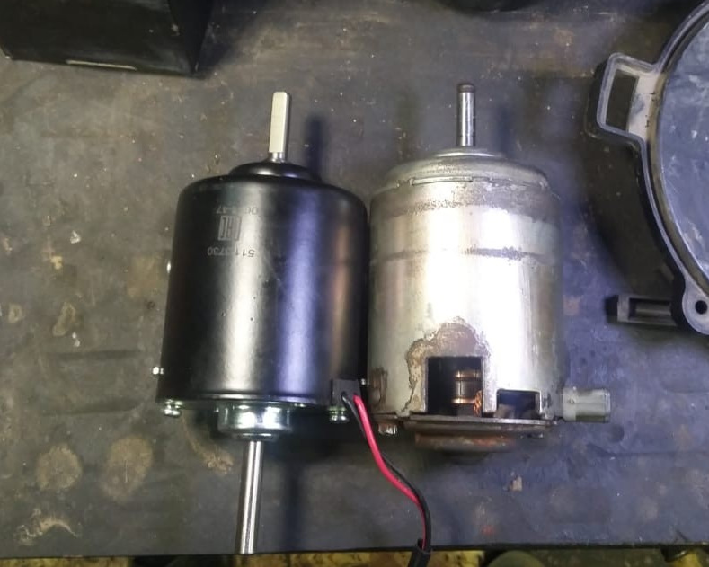

Промурыжав просторы тырнета, выяснил, что подходит вроде бы как с газели, да и переделка быстренько делается… вот я и взялся.
Взял в магазине для примерки моторчик.
сравнил их…

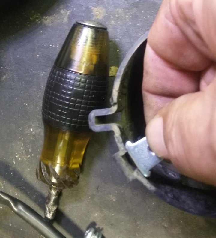

Цигель цигель по размерам… только вот вал еще один и крепления кожуха моторчика другие.

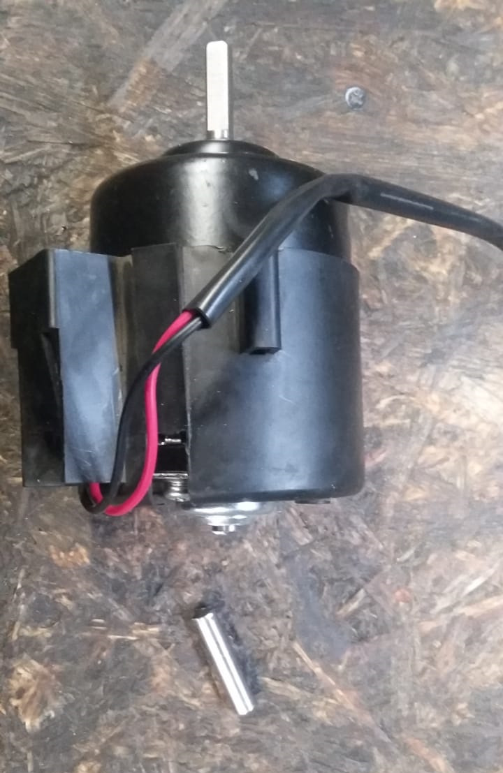

У меня под руками есть дримель и болгарка… берем в руки дримель и укорачиваем крепления.
Убираем болгаркой длинный вал и вставляем в родной кожух… Заходит в натяг из за вальцовки нового мотора у основания.

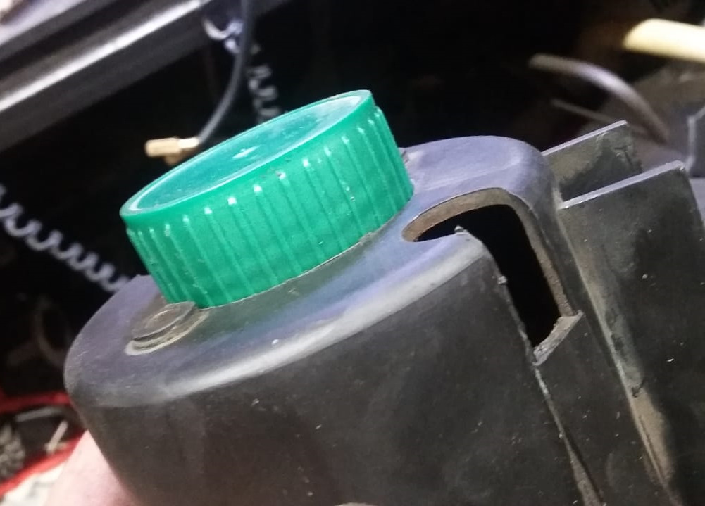

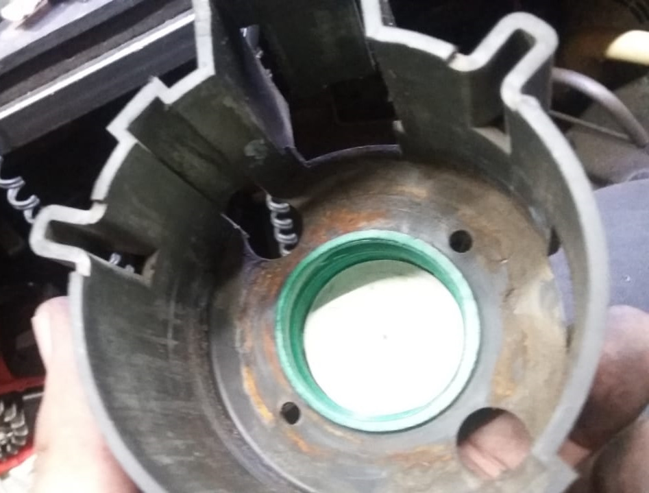

Собрал и обратих внимание, что крыльчатка не садится до конца… воткнул родной и точно… 7мм стоит выше родной., Начал смотреть и понял, что на родном стоит чашка, вот она то и дает эти миллиметры.
Взял крышку от литровой банки из под моторного масла, чуток тиранул шкуркой и в натяг он встала как родная.
Данной урышкой убил двух зайцев:
1) Мотор поднялся на нужную высоту
2) Закрыл и защитил отрезанный вал от пыли и грязи

Да, забыл сказать и отфоткать… там, где у родного стоят клемы, у нашего выходят провода. И чтобы пыль не сосало в него, вырезал губку и закрыл отверстие. И еще…со старого моторчика снял этот разъем и посадил на провода (предварительно естественно проверив направление вращения)
