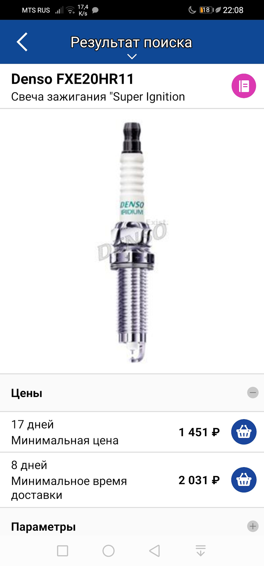

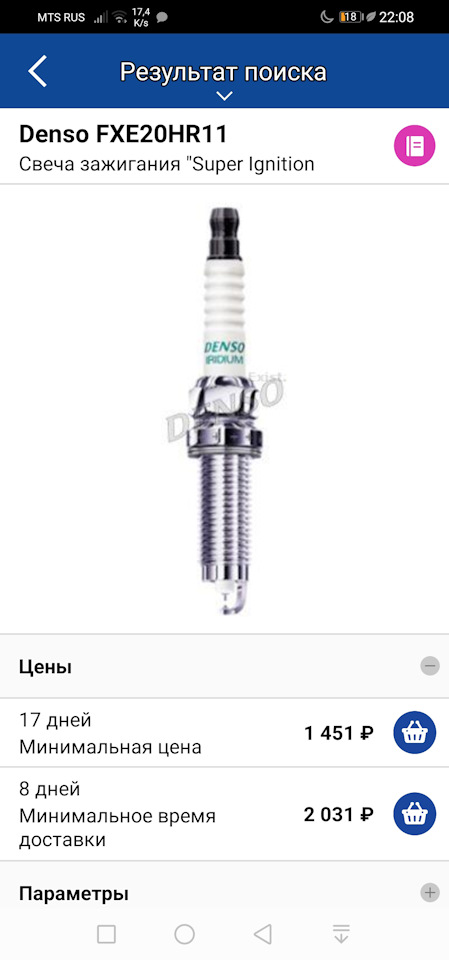

Хочу поставить denso ixeh20tt найти а городе пока не могу. Что думаете
Хз. Я выкрутил с 4 цилиндра свечу и хочу взять такое же изделие
IlyaRed
DENSO будет в два раза дороже NGK
снять поставить полностью сваренную выхлопную, поменять свечи и почистить дроссель. На мой взгляд раз 100 км, лучше, чем NGK и раз в 50 тыс.
Мужик сказал, мужик сделал.
IlyaRed

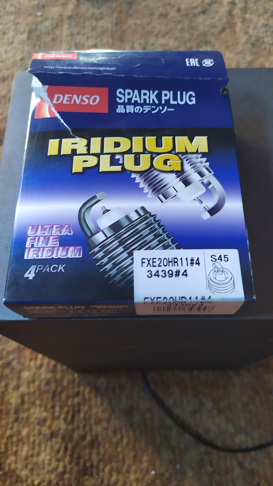

У меня с Японии стояли свечи FXE20HE11, машина прошла в РФ на них почти 100т. км. Менял на такие же, 4т.р. комплект.
Эти свечи в 2017 сняли с производства, и все что продается, наштампованно в те года. А это новая свеча, иридиевый наконечник 0,4 мм, и ответная часть с иридиевой точкой.
coo1erman
Отличные свечи тоже на таких езжу
