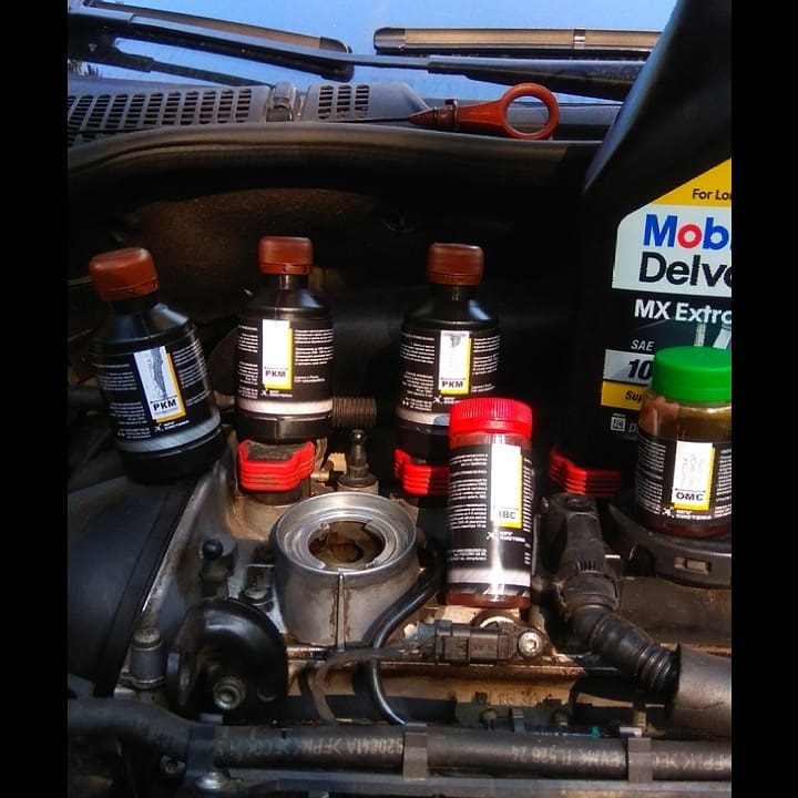

Сегодня в свою залил РКМ Концентрат — 200мл — для профилактики ))
И пока он "свежий" сделал круг по КАДу под спокойную музыку на 2400 об (это как раз честная скорость 128км/час)
После 130км на РКМ — мотор стал ленивее работать, видимо ркм отмыл нахрен все мои антифрикционные составы с поверхностей ))
до заливки РКМ, 3300 км я ездил на 5w40 SN-C3 + МПГ ОМС и через 1-2К туда еще добавил Protec NEPS (лютая антифрикционка)
С NEPS мотор вращается ахринеть как легко, но РКМ сцуко его победил ))

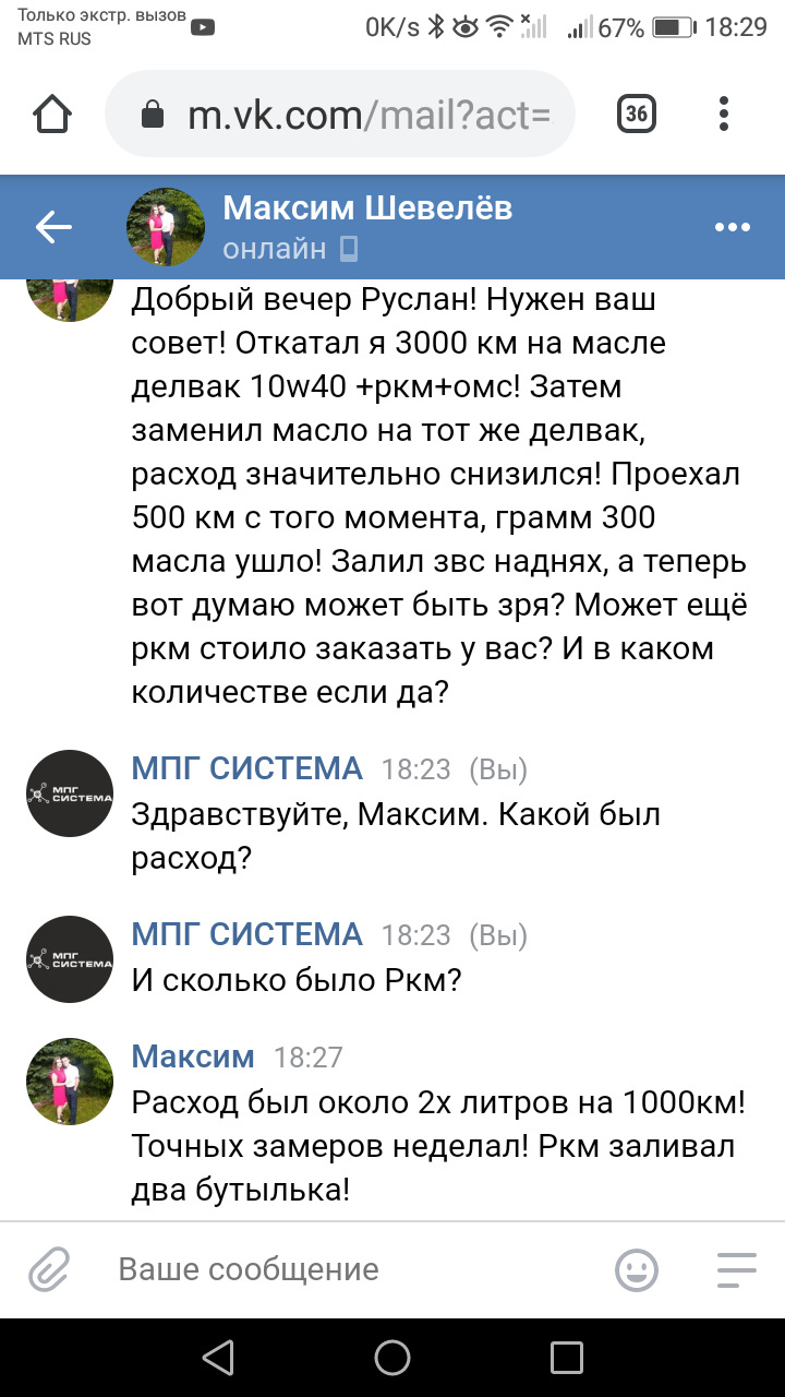

Ответ НЕ правильный и литр на 1000 км убирается! Ваш случай частный, с приятелем могут быть даже причины разные жора масла = ваш способ раскоксовки не значит что ему подойдет, выше написано у Вас кольца закоксованы а у приятеля дренаж + кольца, по этому лучше делать комплексно все, влияя на все переменные жора.
Комплексно это так — Ркм (раскоксовка в масло) + перед ней или после 203 лавр в цилиндры новой ревизии + Отс (очистка топливной системы и камеры сгорания) для очистки камеры, компрессионных колец и форсунок. Лучший раскоксовщик по Вашим моторам Юра Spb — www.drive2.ru/b/517176460797018643/
Можете сравнить Кпд Двс после раскоксовки одним Лавром с комплексной обработкой, свой расход с —

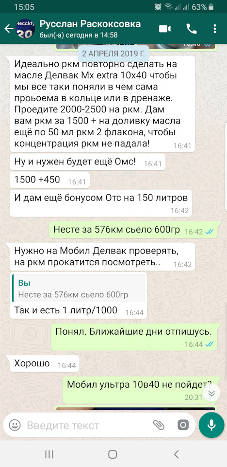

Ваши припарки я заливал год назад. И тогда "регламент" был 1000км не привышая 2500об. Еще пару месяцев назад он был 2000км, теперь уже 3000-4000км. Что то мне говорит о том, что когда вам скажут, что за 4000 кмне помогло — вы ответите, что 4т.км ни о чем, регламент 5000-6000км!😀 В общем я пологаю что в любом случае вы отмажетесь сказав что нибудь ещё. В общем Хекфисрачь разводить я не буду. Считаю вас жуликом и на этом всё. Остальным советую отписаться от этого парня.
Год уже как 3000 +
Ответ на вопрос на скрине, когда думаешь что ты самый умный и все знаешь, часто происходят метаморфозы в жизни ;)
П. с. Если не было результата нужно обращаться к производителю в первую очередь, у меня по крайней мере никакой инфы нет.
И логичный вопрос почему у кого то работает а у кого то нет?
Вот апрельская переписка с тобой, как раз в обсуждениях проблемы увеличеного масложора после раскоксовки. Посмотри на регламент. Причем тут лавр? Разговор за РКМ. Не надо никого путать.
Где тут 1000? Проедите 2000-2500!
Я ошибся было 1500 — 2000 и я откатал 1800.
Вы же говорите про 3000 уже как год.
Все верно но не на масле Несте помните? :) Есть всегда маленькие нюансы ;)
